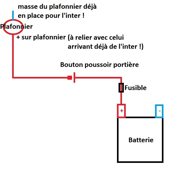

Re: 2 cv lampe à l'ouverture de portiere
Posté : 24 août 2019, 12:46
par Deuchémoi
Ha ben ça ... voilà ma participation !!
Mais Bob m'a laaaaargment devancé !
Plafonnier portière.jpg (46.76 Kio) Vu 10226 fois
Ha non !!! Bob a oublié le fusible !!!! :doigt:

je vous montre un schéma de mon installation actuelle, c'est à dire lorsque la porte est ouverte la lampe s'allume:
puis je vous montre une photo de mon plafonnier je pense qu'il est de série sur les 2cv identique sur toutes ou presque…
alors sur la photo le fil N°5, c'est le fil que j'ai ajouté ce jour afin de procéder à l'installation de l'allumage de chaque coté c'est à dire interrupteur coté porte, et coté plafonnier,( il est donc branché sur le fil N° 5bis et il est branché au + sur l'interrupteur de portiere ( avec une cosse double) sauf que ca ne fonctionne pas ou plutôt ca ne s'éteint plus!
donc ou se situe l'entrée de l'interrupteur du plafonnier? car je pense que mon soucis est là??
un vrai :boulet2: :boulet2: deuch25 :lol:

@Deuch25: Normalement, ça devrait fonctionner de la façon dont tu as fais le montage. :???:
Par contre, je ne comprends pas ton fil n°5

C'est normal que ça ne marche pas ! :shock:
L'ampoule du plafonnier est alimentée en permanence par le plus batterie !!!!
Regarde mon schéma : le fil qui vient directement du plus batterie (sans passer par ton interrupteur de porte) ne doit pas être branché directement sur la lampe mais sur le plot AVANT l'interrupteur du plafonnier.
Le branchement d'origine du plafonnier est fait comme ça, laisse le en place.
Ou alors si tu as branché comme je te dis, c'est que l'interrupteur du plafonnier est HS et fait contact en permanence...

Bob, je ne comprends pas !
Si on part du principe que l'inter plafonnier fonctionne et est en position "Eteint", lorsque la portière est fermée, le bouton-poussoir (l'inter portière) coupe le + batterie, non ?
[/quote]
je me suis peut être mal exprimé: c'est le fil couleur bleu que j'avais installé , en préalable de mon montage, il doit servir a connecter le système pour pouvoir allumer l'ampoule du plafonnier depuis l'interrupteur du plafonnier lorsque la portiere est fermée ! :laughing:
et c'est le branchement de ce fil qui me pose problème depuis que le reste du montage fonctionne bien ( portière ouverte lampe allumée) :roll:
ok, mais alors ma question est la suivante ou ce situe ce plot "avant l'interrupteur" que je ne trouve pas.. :boulet2:

Le fait de fermer la porte, revient à supprimer la liaison que tu as rajoutée (le bouton poussoir de la portière ouvre le circuit, et c'est comme si tu avait juste rajouté un bout de fil au cul de l'ampoule ...).
Posté : 27 août 2019, 11:07
par Mikey 71
Je pense que tu n'as suivit le plan comme il faut. Tu as un fil qui n'est pas branché la ou il faut... Soit au plafonnier, soit à la portière...
