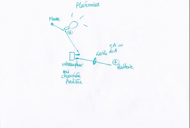

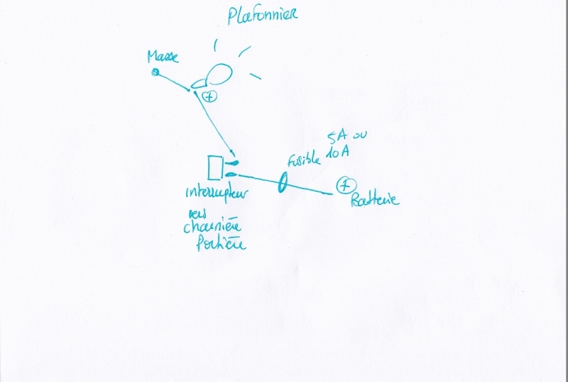

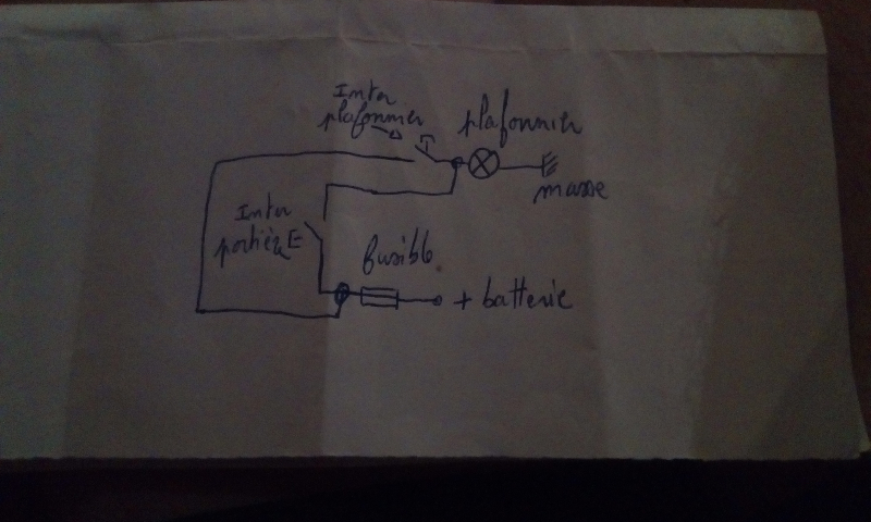

je remonte ce sujet, je vous joins un petit schéma pour le branchement du plafonnier en mode ouverture de portiere automatique que je vais faire ce weekend, vous me dites si c'est correct?
:laughing:
Re: 2 cv lampe à l'ouverture de portiere
Ca me parait correct pour allumer le plafonnier quand tu ouvres la porte.
Mais que fais-tu de l'interrupteur normal du plafonnier ? Il faut le laisser si tu veux pouvoir allumer le plafonnier porte fermée. Dans ce cas il faut que tu branches le fil venant de l'interrupteur de porte après l'interrupteur normal du plafonnier. C'est à dire que les deux interrupteurs doivent être en parallèle.
deuch25
si je pouvais avoir un petit dessin explicatif pour ce branchement en parallele… :)

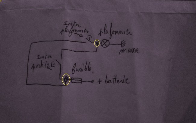

Salut les deuchistes si j'ai compris je rajoute un fil de plus au fil initial branché sur le + de l'ampoule comme un branchement vas et viens ?
deuch25 a écrit :Salut les deuchistes si j'ai compris je rajoute un fil de plus au fil initial branché sur le + de l'ampoule comme un branchement vas et viens ?
Tiens si ça peut t'aider...
Ben voilà ! Les deux interrupteurs en parallèle, comme ça la lampe s'allume quel que soit celui qui est actionné.
Ca n'a rien à voir avec un va-et-vient....

Merci pour ce schéma explicatif,et les infos diverses, je vais le faire sans doute durant ce weekend, et je vous dirai le résultat obtenu... :merci:

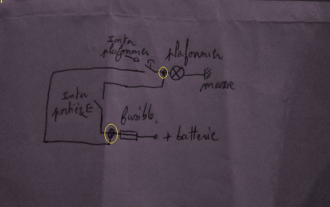

salut les amis deuchistes
je vais débuter l'installation du système du plafonnier avec ouverture de porte... 8)
dernière petite question, sur le schéma gentiment fait par mikey71, sur les points ronds dessinés j'installe des cosses de type "y" qui permettent de connecter 2 fils en meme temps, vous me dites si c'est ok?
je joins le schéma pour vous remontrer, et la photo des cosses que je vais utiliser..

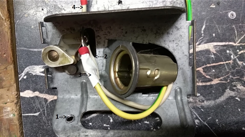

je me remets sur le plafonnier ces temps-ci car j'ai un peu de temps… j'avais préparé mes fils mais rien branché cette fois je vais terminer l'installation, j'avais encore quelques questions car malgré les explications des messages et le pdf explicatif et les photos j'ai encore des doutes...: :boulet2:
je mets une photo du plafonnier prêt à être installé, et les connexions sous des numéros vous me dites si ca vous parait ok?
1ère question: la vis (N°1 sur la photo) sert bien de masse? il suffit juste de la visser pour que la masse fonctionne? ou faut il que j'ajoute une masse avec un fil et une cosse branché entre la carrosserie et cette vis du plafonnier?
2ème question: le fil (N°2 blanc) est relié au cul de l'ampoule comme initialement sur le plafonnier en allumage normal, il est fixé a l'interrupteur du plafonnier par une petite vis sur laquelle j'ai ajouté le fil (N°3 jaune et vert), ce qui fait 2 fils ensemble sur la vis.
Ensuite le fil N°3 il part donc de cette vis, et va sur une des deux cosses de l'interrupteur de porte qui se trouve vers la charnière du bas de porte.

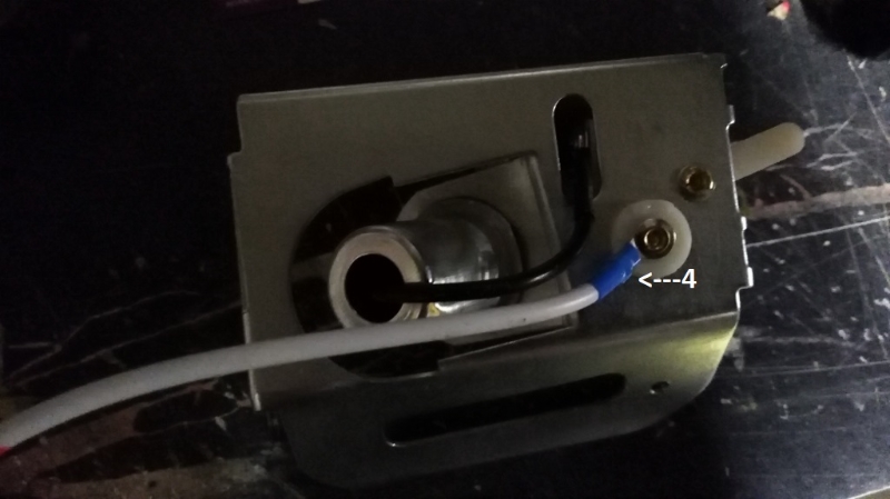

le fil (N°4) qui est fixé derriere le plafonnier est connecté sur l'arrivé + permanent batterie .
Un autre fil relié au + batterie via un fusible est connecté à la seconde cosse de l'interrupteur de porte
ca vous parait bon tout ca?? :shock: :shock:
Salut deuch25, pas facile de t'aider à distance. J'ai pas tout compris tes explications, désolé :laughing: surtout en ce qui concerne le fil 4. Ou est il branché ?
deuch25
Messages : 1029
Ma deuche : 2cv 4 435cm3 1972
Message par deuch25 »
Mikey 71 a écrit ::salut:
Il est branché sur le Plafonnier au dos de celui-ci, sur une petite vis soudée relié à l'interrupteur initial... Je l'ai pas modifié !
Le fil va vers le + batterie je pense…?
une photo:
