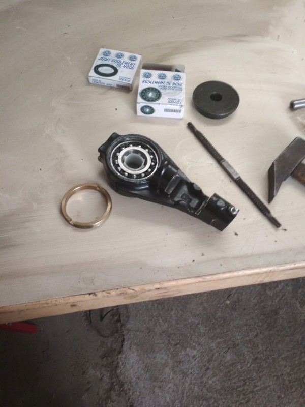

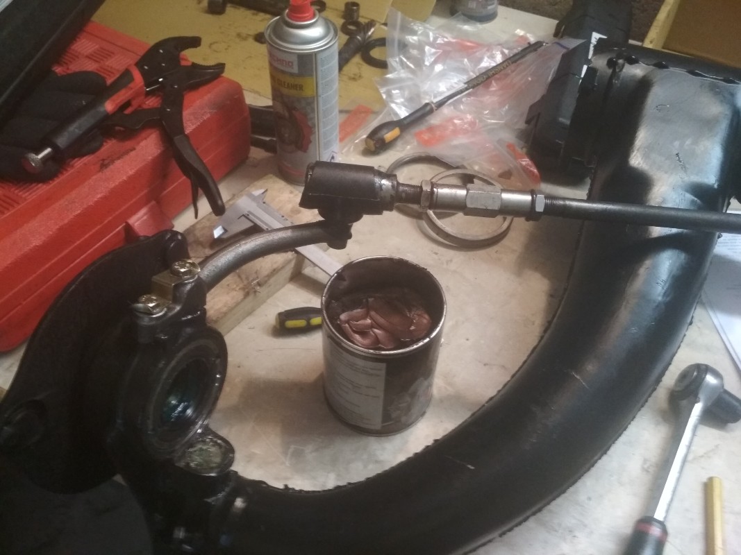

Salut voici la suite, ca avance tranquillement.

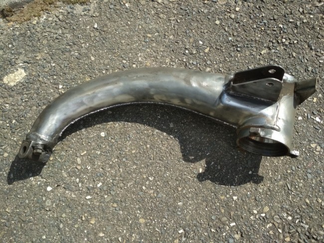

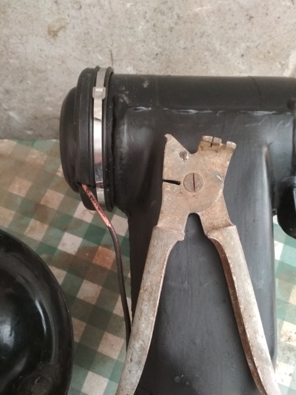

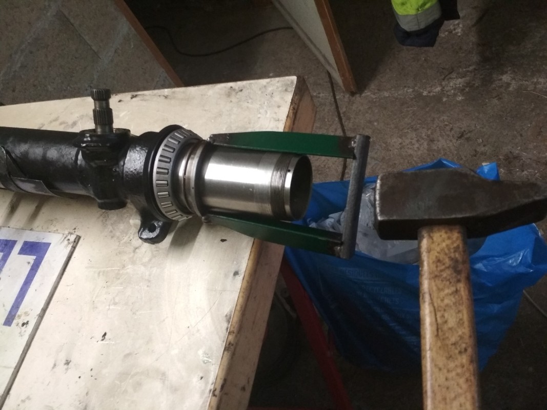

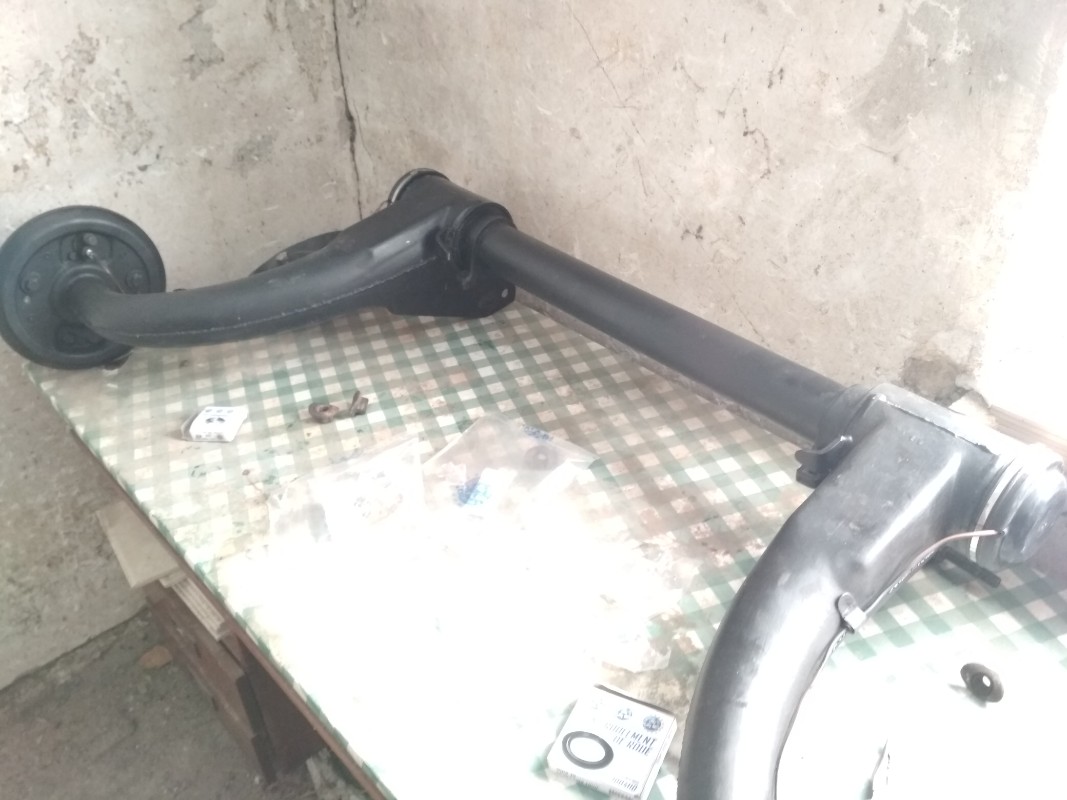

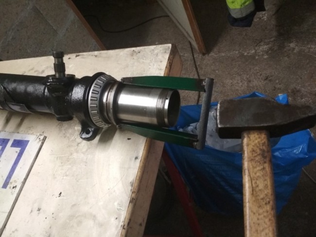

Donc j'ai inversé les joints a lèvre de l'essieu arrière.
La pince je l'avais récupéré en déchèterie il y a 5ans de cela. Je savais pas a quoi ca sert. Et en cherchant comment fixer ces colier ligarex sur google j'ai vu l'outil et je suis bien content de l'avoir.
Voilà l'essieu enfin fini :)

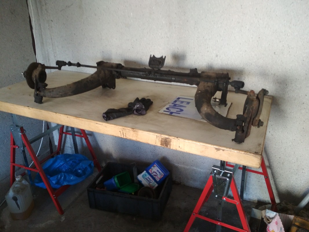

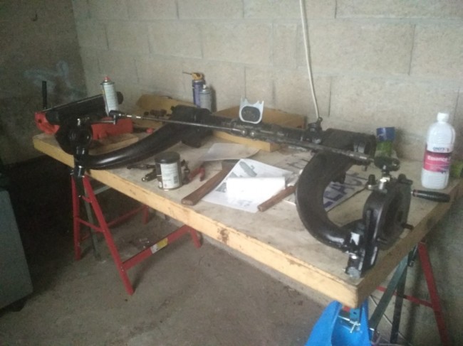

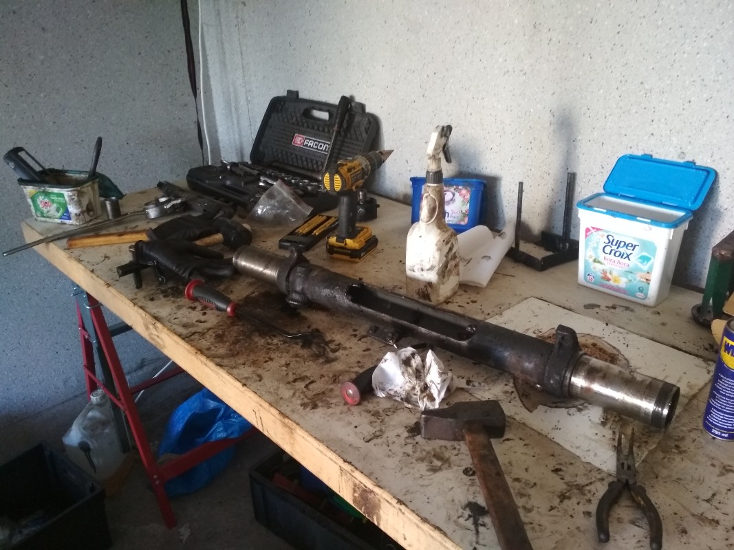

C'est parti pour l'essieu avant

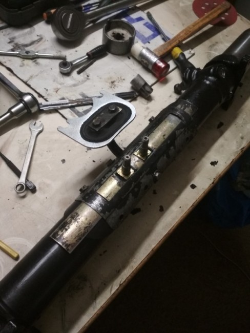

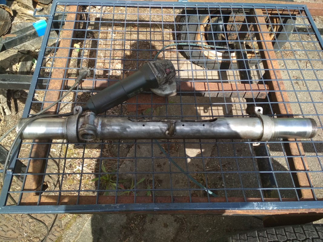

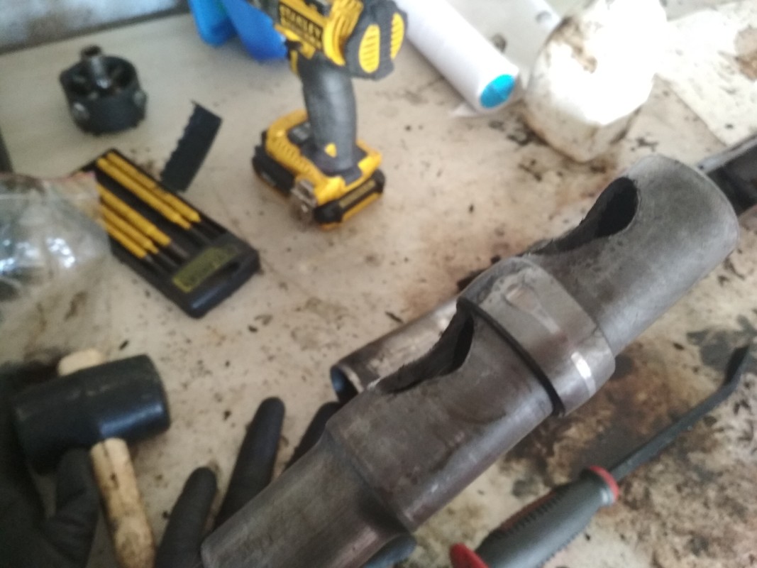

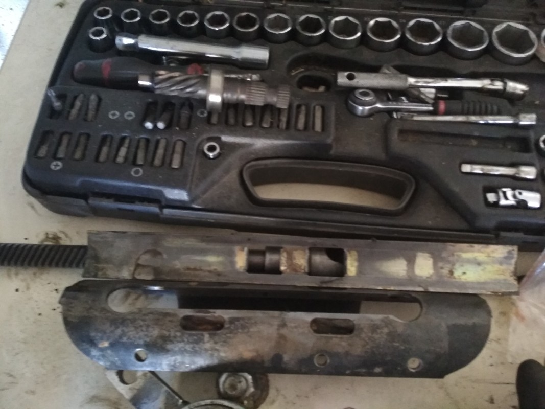

démontage de la cramaillière.
La bague était encore bonne mais bon j'ai décidé de la changer j'aurais pas du... J'expliquerais ca plus bas.
Voila tout est démonter :)

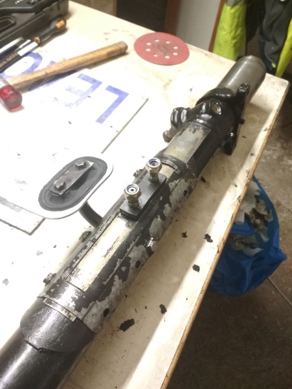

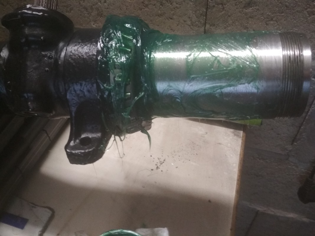

Mise a blanc a la disqueuse avec brosse métallique et sablage pour les endroits "chiant"
mise en peinture 2 couche de feros puis 2 de peinture antirouille

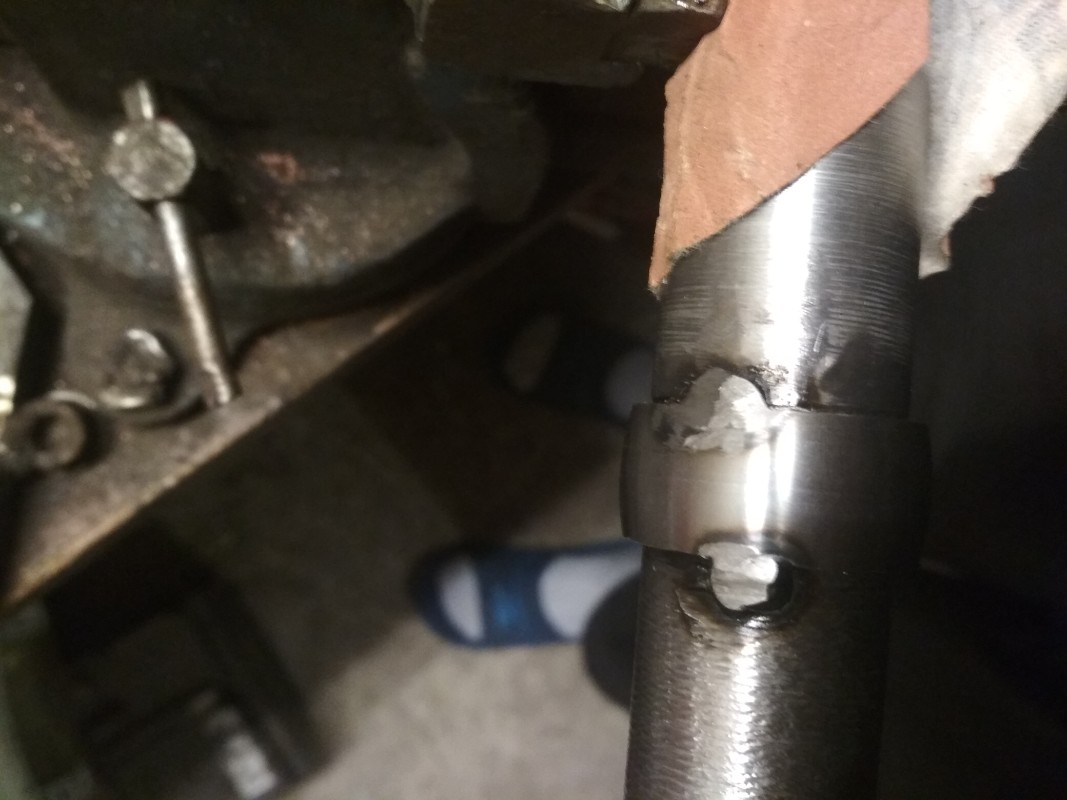

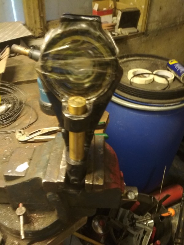

Mise en place du nouvau roulement. J'ai cassé le 1er car le matage la déformé au remontage....
Pour la profondeur j'ai remis le pignon de l'autre coté.

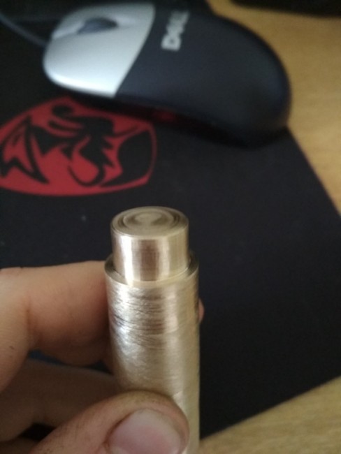

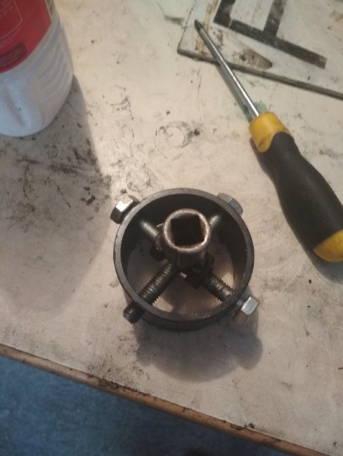

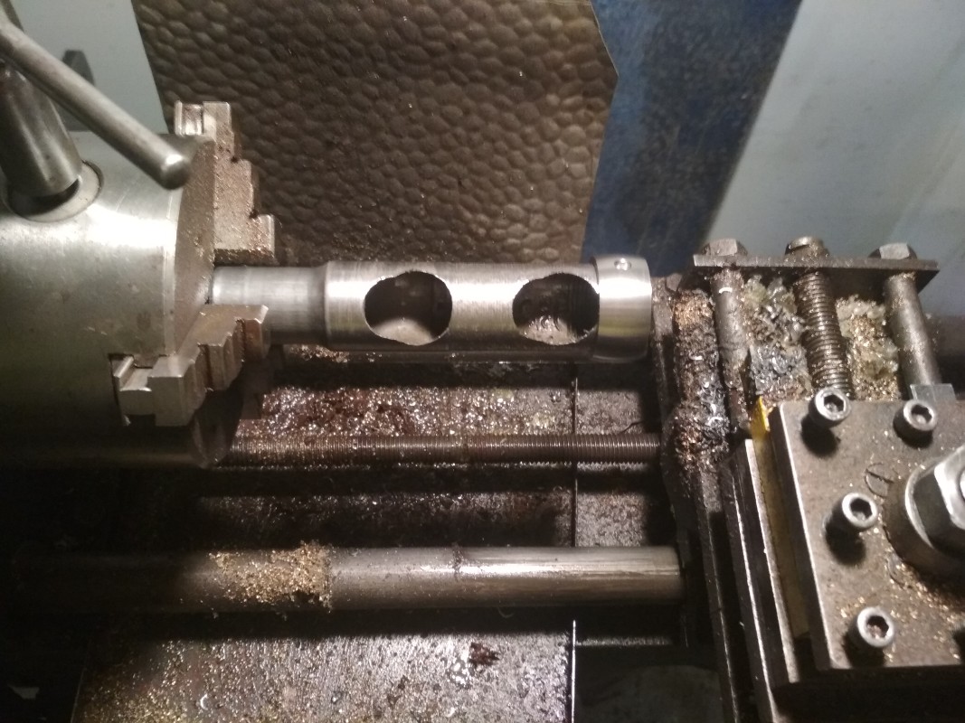

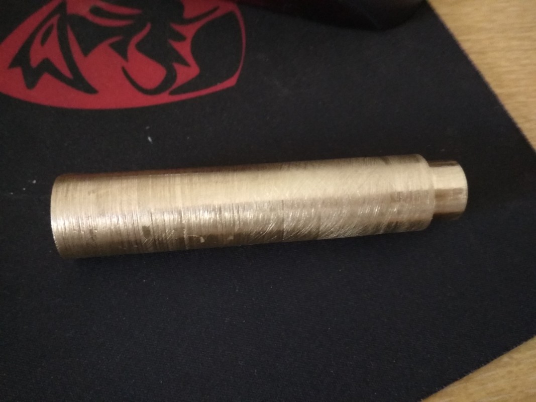

Outil fait maison avec les plan J4ai la change d'avoir acheté un petit tour a métaux (de fabrication artisanal) pas très très précis mais suffisamment pour ce genre de mission. (J'ai aussi fait celui pour chassez l'axe de pivot mais j'ai pas fait de photo..)

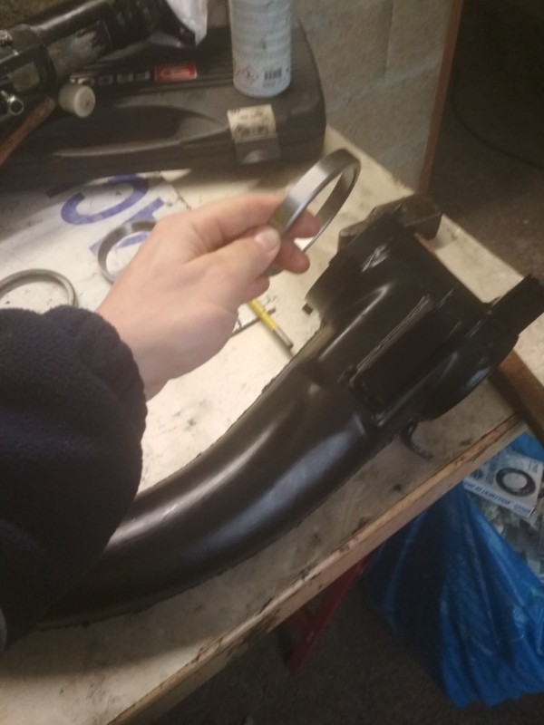

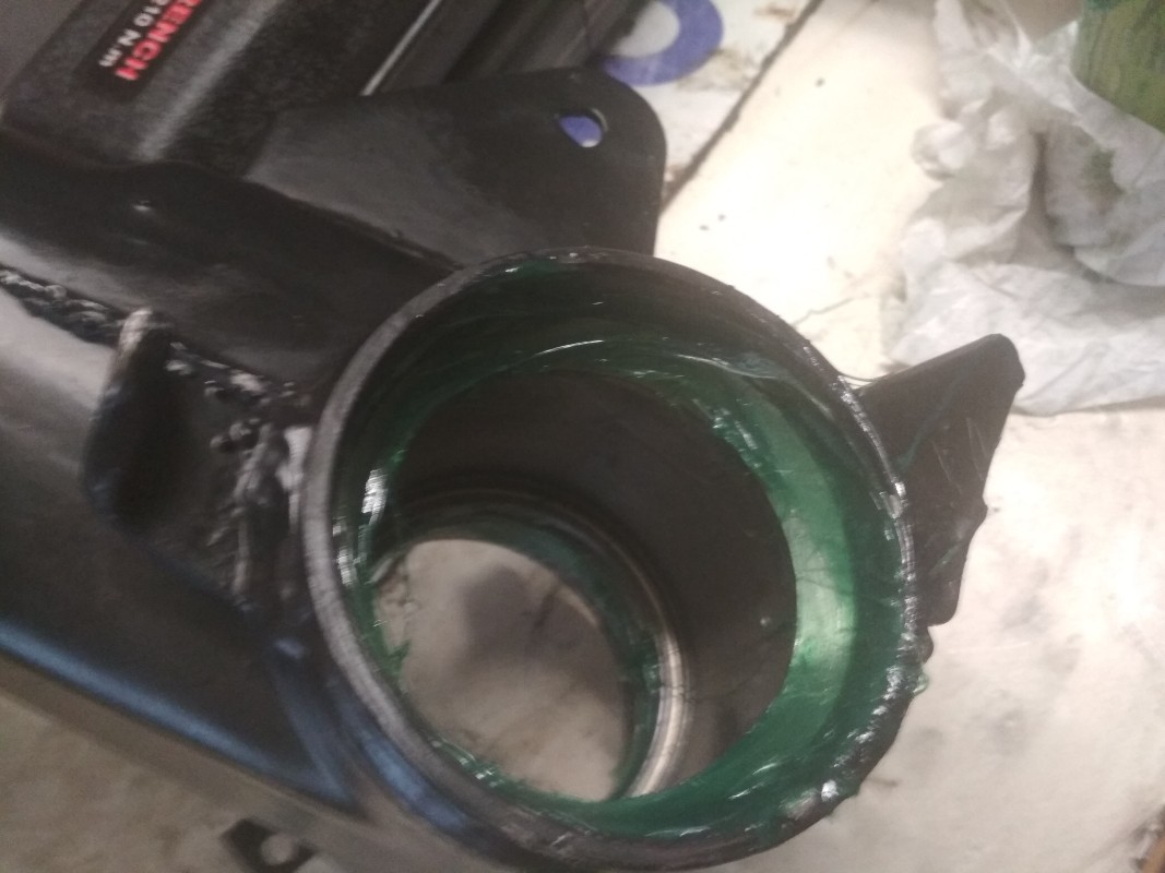

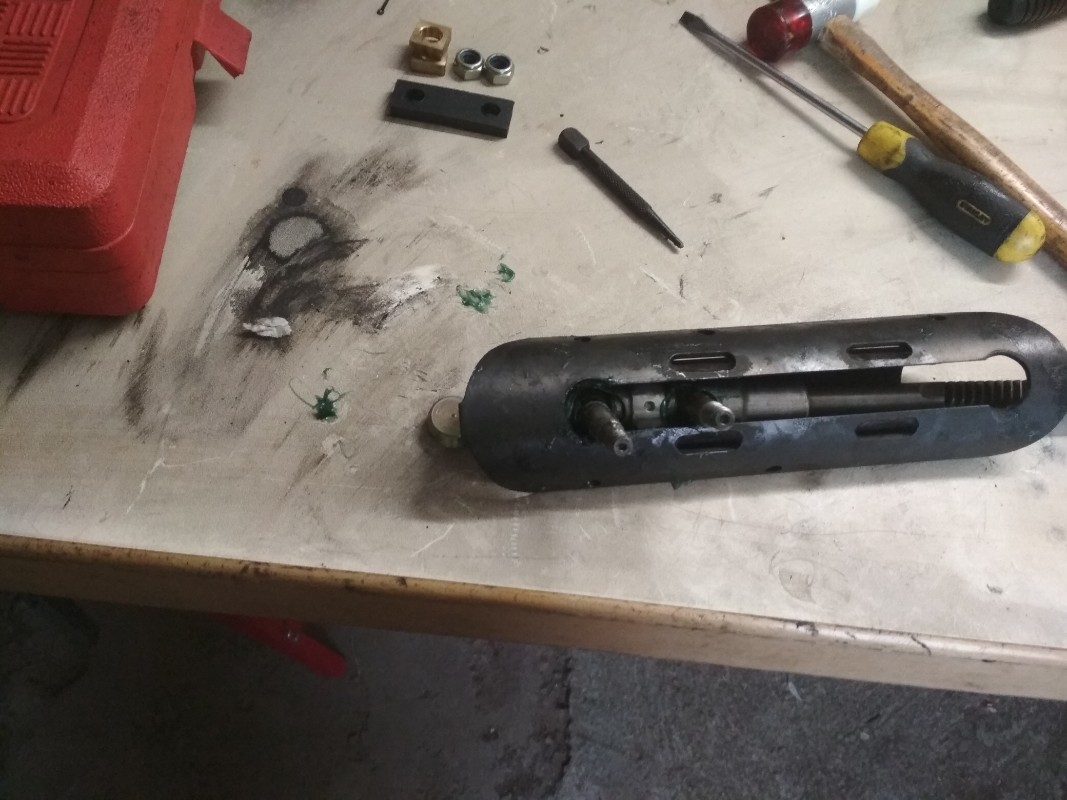

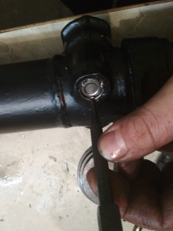

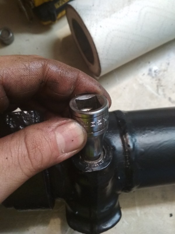

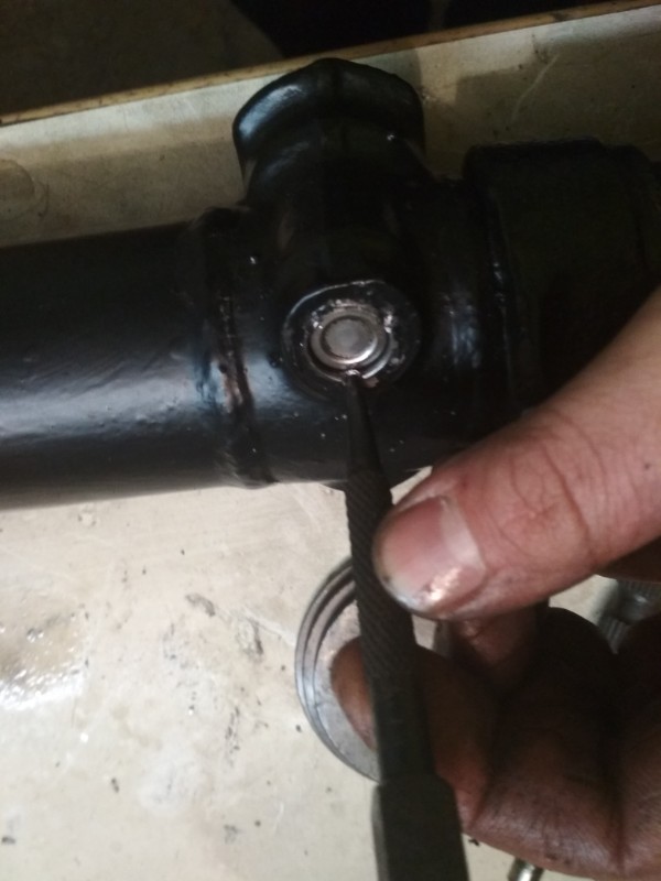

Remplacement de la bague. Encore une petite histoire. J'ai fais sauter l'ancienne pour y mettre la nouvelle. La mienne était sans rivé. Et il s'avère que les modèles avec rivet en refabrication n'ai pas compatible. Si j'avais su j'aurais rien fait. Bref petit passage au tour environ 1/10 de jeu pour qu'elle rentre puis pointage.
Remontage de l'ensemble était assez simple, fallait juste retrouver l'ancienne entretoise car elle était pas dans le kit :mdrr:

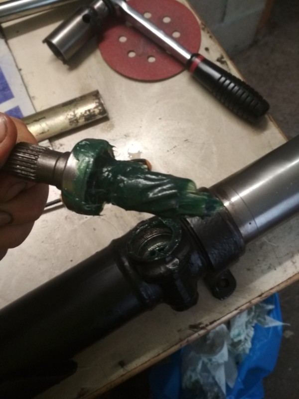

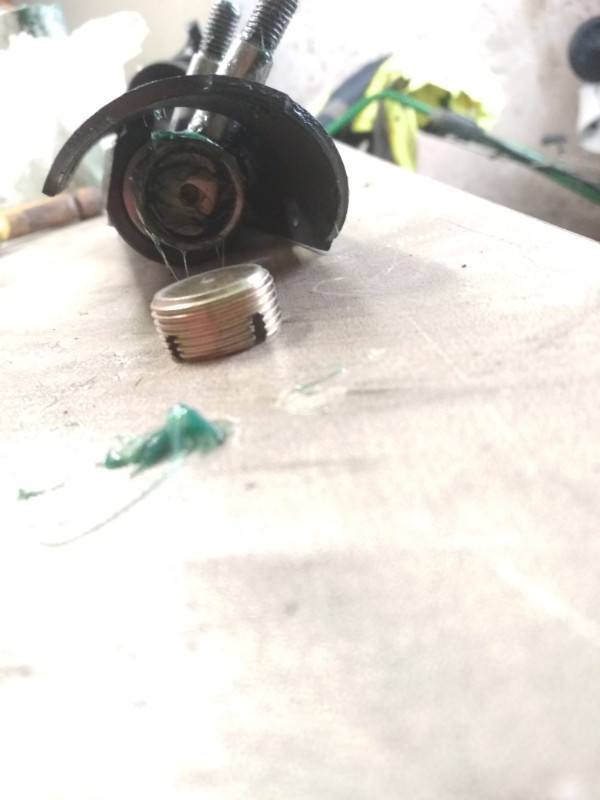

J'ai aussi remis l'ancien bouchon car le nouveau ne passe pas avec la douille outil de burton
Graissage de tout très généreusement puis remisse en place. La partie la plus "chiante" selon moi. :enerve2: J'ai bien passé 45min pour réussi a faire rentrer le tout :enerve2:

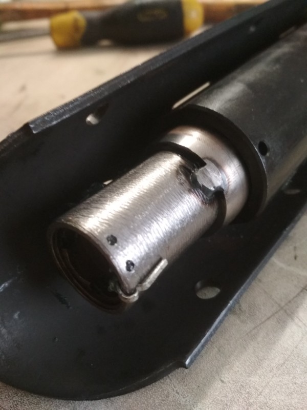

Remplacement et mise en place du pignon 8 dents

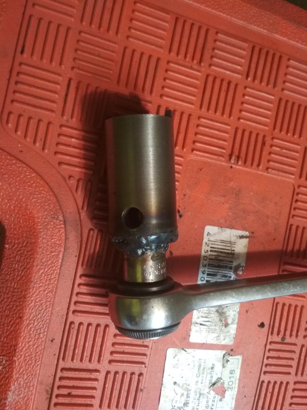

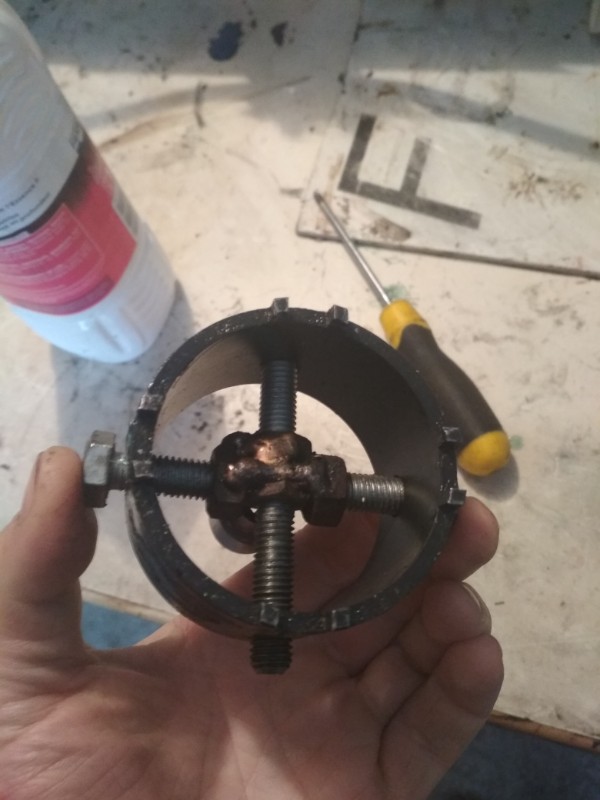

Pour fixer l'écrou a 2 ergots j'ai acheté l'outil sur ebay. J'y ai juste" soudé" (à l'aveugle car ma cagoule a rendu l'âme) une douille pour que ce soit centré j'ai profité de mon petit tour et de ca contre pointe. Grâce à la douille je peux serrer au couple.
Et voilà le tout en place

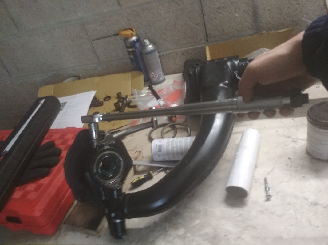

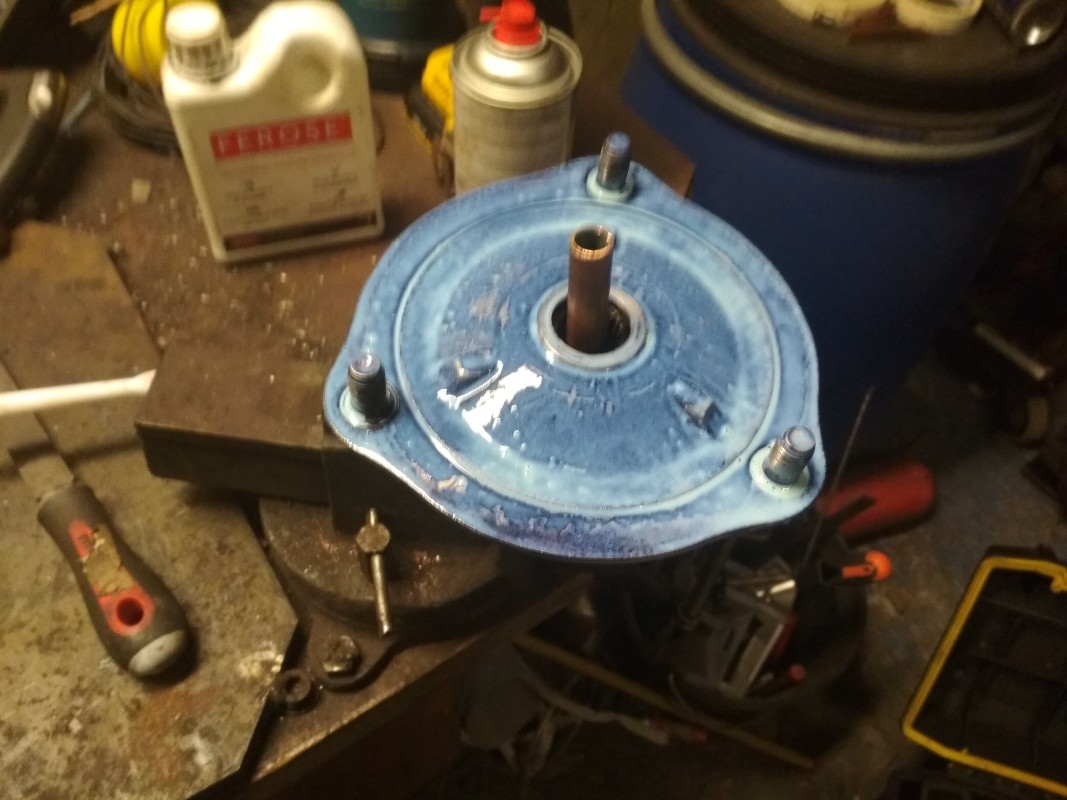

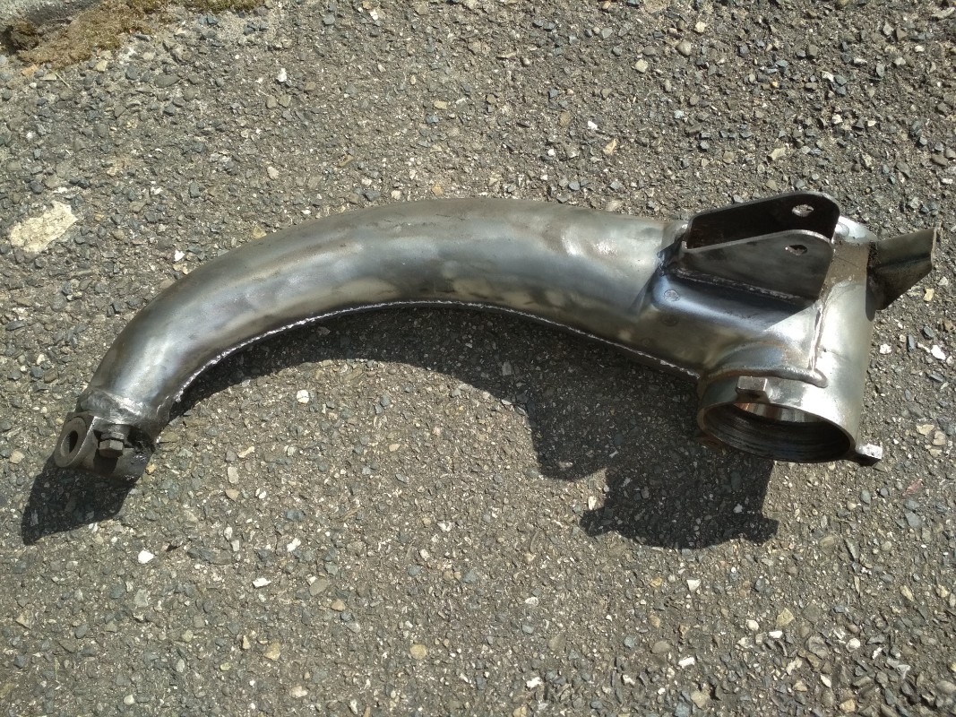

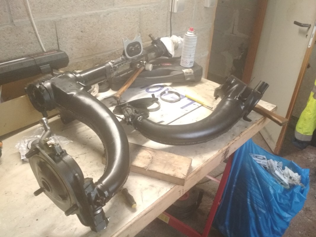

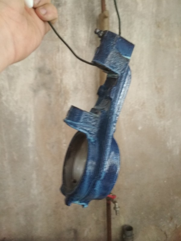

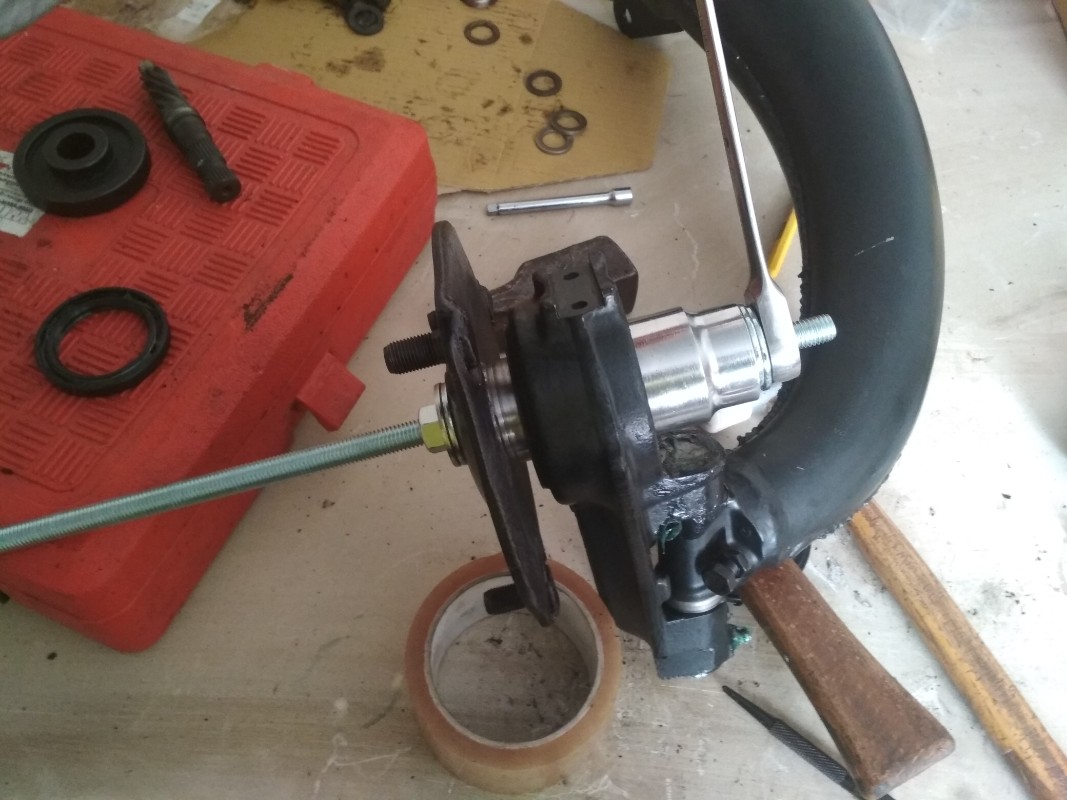

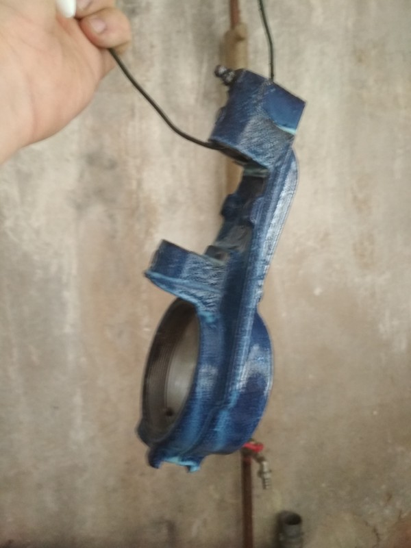

Pour les flasques j'ai passé la brosse métallique sur perceuse puis 1 couche de feros et peinture en bombe pour la finition (on va voir si ca tient tout aussi bien dans le temps :???: si non on refera tout correctement)
Pour le montage une douille de 36, des rondelles des écrous et une tige fileté m12
Remontage des bras. Avec le joint du bon sens cette fois ci :mdrr:
Serrage au couple de l'écrou grâce a une douille soudé sur des écrous.

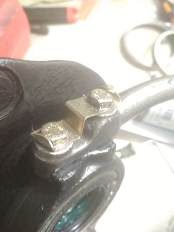

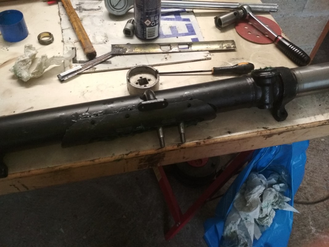

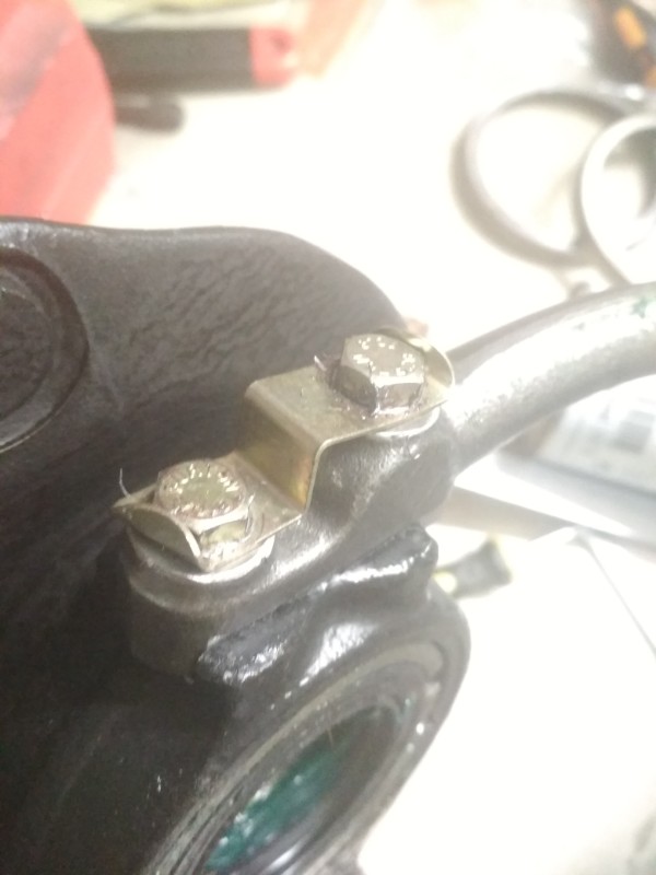

De la visserie 10.9 neuve pour cette partie. J'ai pas trop envie de perdre la direction en roulant.
Pour les manchon j'ai hésité un bout de temps car ca ne ressemble pas a l'origine mais je regrette pas. Je me dis que la l'eau et la saleté aura bien plus de mal a rentrer, vu qu'il n'y a pas de fente. En plus le réglage sera un poil plus facile (du moins je pense :wink: )

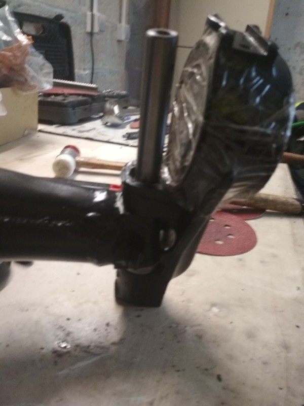

Remontage de la tringlerie. Ce matin et j'ai pas de photo j'ai passé la tringle au ferose. Restera une a 2 couches de peinture pour finir.

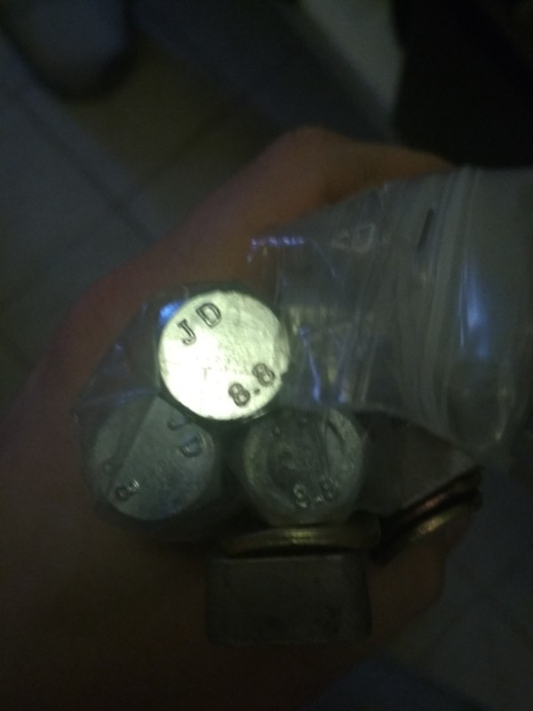

J'ai voulu aussi commencer a préparer pour le remontage du tout sur le nouveau chassis et j'ai eu une belle surprise.

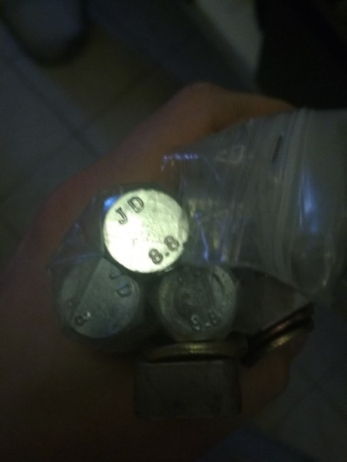

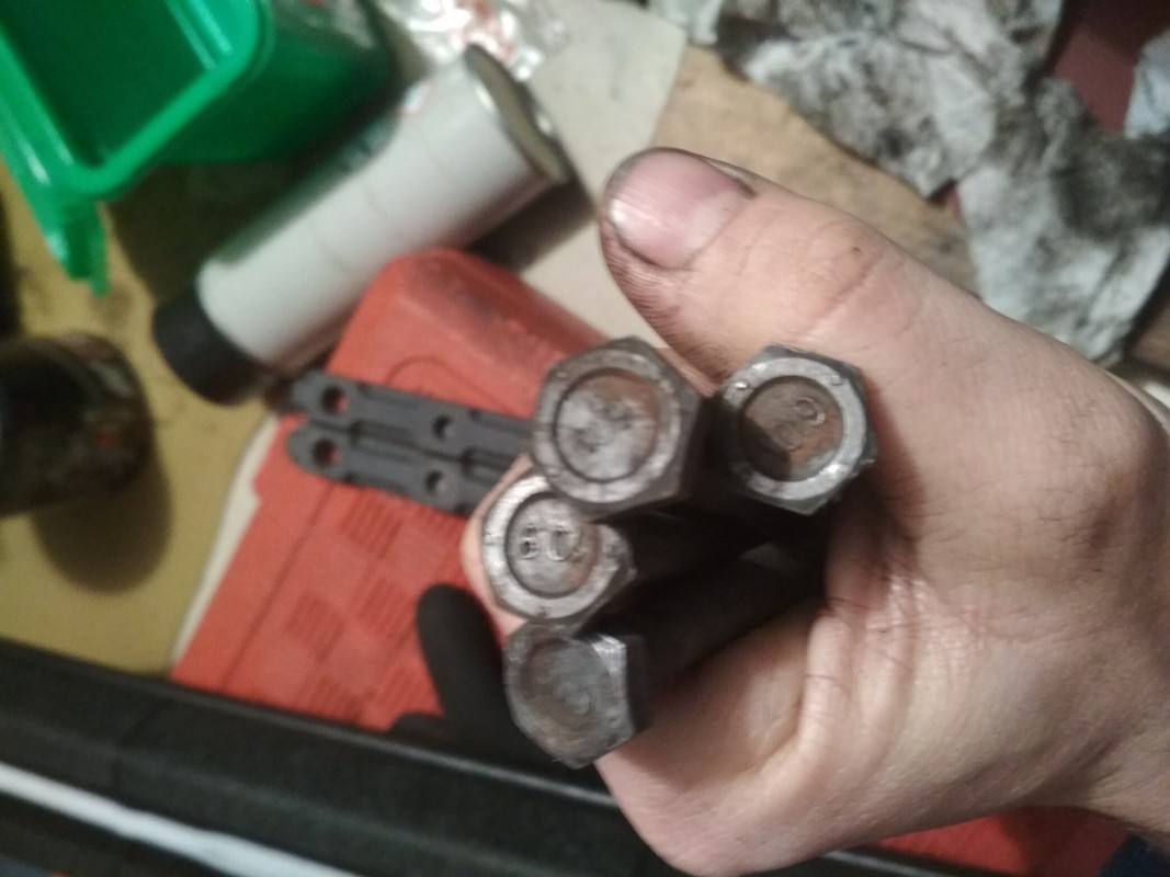

Les 2 kit de visserie vendu par 2cvp on des vis 8.8 alors que d'origine c'est des 10.9 :enerve2: (Perso il sont souvent moins cher que d'autre mais pour ma part j'ai eu assez de mauvaise histoire avec eux que j'ai plus prévu de commander chez eux) Encore une fois je suis déçu du neuf.
Maintenant s'offre a moi 2 solutions utiliser les vis démonté qui semble encore bonne, mais qui on déjà du vécu :???: . Ou acheter chez un autre fournisseur (je pense à burton ou amis de la 2cv) des vis 10.9. Car pour moi s'il y avait des 10.9 d'origine ce n'ai pas pour rien.
Le gros soucis a tout changer ca fait des factures a faire peur. :surpris: , Mais Je restaurerais qu'une voiture. Et pour la partie moteur / boite j'ai pas prévu de faire énormément étant donné que tout fonctionne correctement. Mais ca c'est pour les prochain post (d'ici 6 mois a la vitesse ou j'avance :siffle: )

So après réflexion et aussi passage des vis des essieux aux ultrasons, celle-ci vont être récupéré. J'ai vu en faisant les photos le début de corrosion, du coup direct un passage au convertisseur de rouille (Sur les vis je teste les bombe vendu au action pour 3€) puis elles auront le droit a de la peinture en bombe et seront montées a la graisse cuivré.
Par ailleurs pour nettoyer aux ultrasons j'ai d'abord fait un mélange liquide vaisselle et acétone dans l'eau, je trouve le résultat moyen. Mais en y rajoutant du produit professionnelle pour le sol (qui est utilisé dans les auto-laveuses) le résultat des pièces est bien meilleur.

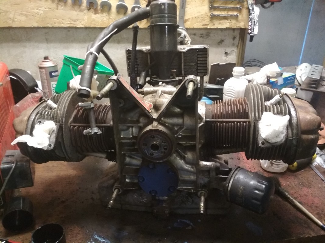

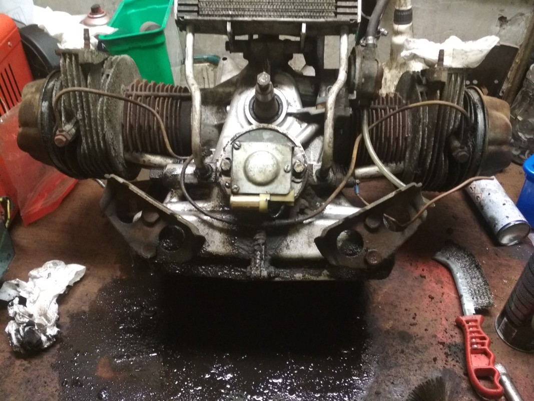

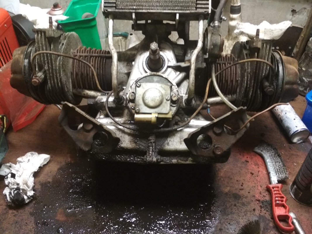

Si non j'ai commencé le démontage du moteur. Celui-ci ne va pas être ouvert. pour plusieurs raison. Il fonctionne très bien même si certain joints notamment les lunettes sont bon à être remplacé, la deuxième raison les finances j'en suis déjà a +6500€ de dépense (j'ai acheté au gré des promos déjà pas mal d'avance), et dernière vu que j'en ai un 2eme de même référence je compte restaurer le 2eme plus tard quand la 2cv roulera et qu'elle sera terminer.
Je vais tout de même remplacer les pièce suivante.
silentblocs
pompe essence
reniflard
embrayage
bague vilebrequin
joint de l'araignée admission échappement et carbu

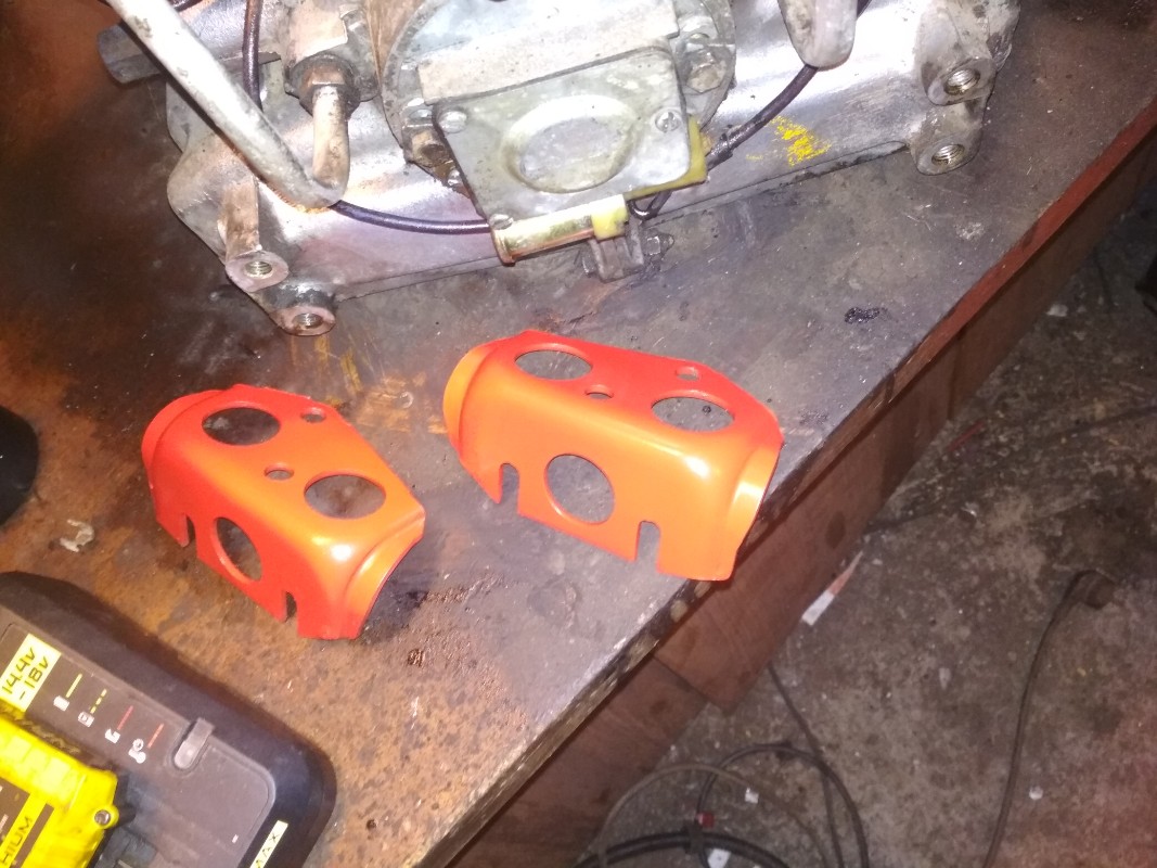

Et pour redonner juste un peu d'éclat repeindre l'araignée, et les caches culbu en argent haute temp'
L'allumage a été changé il y a 300km donc on va le garder le réglage culbu pareil, mais je vais refaire une vidange et changement de filtre essence et huile.
Un petit coup de feroses sur le cache de la pompe a huile et sur la conduite d'huile à l'avant.
J'ai aussi démonté les 2 support moteurs un coup de brosse de convertisseur et 2 couches de peinture en bombe.

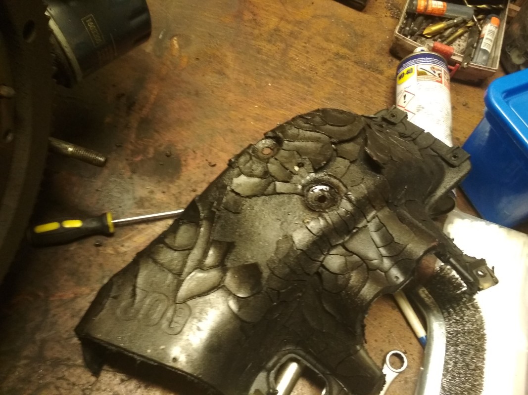

Pour ce qui est des couloirs d'airs je suis moyennement fan de leurs état. Sur mon moteur il sont en caoutchouc et la partie basse a bien craquelé. (Le moteur de réserve les as en tôle).
Logiquement de ce que j'ai vu dans le forum il tiennent dans le temps malgré les fissures donc on va laisser. juste les nettoyer et voir si les éclats s'enlève.
Par contre 2 soucis un peu plus important ou j'ai besoin de votre aide.

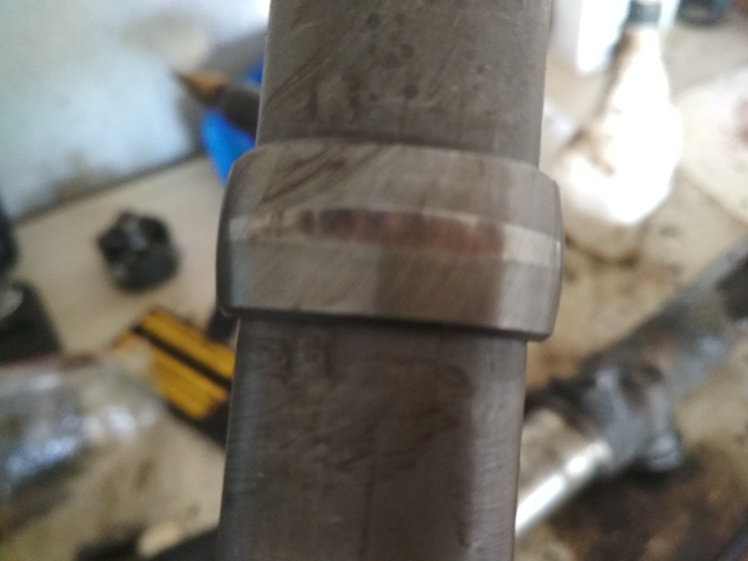

Le premier j'ai voulu enlevé la bague de queue de vilebrequin boite par contre celle ci n'était plus dedans. En fait en démontant l'embrayage celle-ci est tombé avec et je m'en étais pas rendu compte. Et après vérif la bague rentre dans le vilebrequin et sors sans problème. Ne devrait-elle pas être en montage serré??? :???:
J'ai vérifier au pied a coulisse (J'ai pas encore reçus mon micromètre) et elle mesure bien 18mm en extérieur. Pour le joint ca sera bien le creux de celui-ci vers l'extérieur et le coté plat vers la bague.

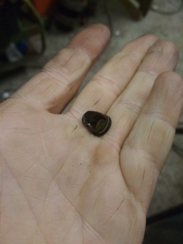

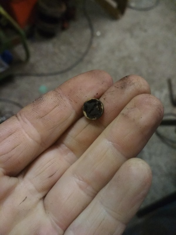

Et enfin après démontage et décrassage j'avais cette pièce sur l'établi. Quelqu'un a un idée de ce que ca peu être et ou ca ce trouvait.
Pour moi ca pourrait venir du cabu mais j'ai pas trouvé où....
Par ailleurs si quelqu'un sait le modèle exact de carbu posé sur le a06/635 je suis preneur car les 2 moteurs on pas le même carbu et dans ce que j'ai en stock reçus avec la voiture j'ai plusieurs variantes.
Encore :merci: et passez de bonnes fêtes

Pour le carbu :
En 7/78, il est monté le Solex double corps 21/24 (de son nom 26 x 35 CSIC repère 197), permettant au A06/635 d'atteindre les 29 ch qui lui vont plutôt bien ! En 7/80 le nouveau 18/26 (26 x 35 CSIC repère 225) le remplacera dans un souci d'économie.
Quant à la pièce en trop : il y a toujours des pièces en trop quand on remonte une 2 CV. Perso, je ne m'en soucie guère et ça va bien...en général ! :mdrr: :mdrr:
vincent3934

:merci: :bob: Bob41 grâce a tes info je vais pouvoir vérifier que j'ai le bon carbu sur mon moteur ou a défaut voir si ceux que j'ai en pièces de rechange pourrait servir, (mais la faudra l'ouvrir et réviser car avec le niveau de crasse... et ca sera pas pour tout de suite :larmes: ).
Pour la pièce en trop j'en doute pas surtout qu'il fonctionnait avant démontage :wink: (de son petit banc ou je l'ai fait encore tourné le mois dernier) j'ai retrouvé sur le plan de travail dans la saleté que j'ai fait tomber, mais ca a piqué ma curiosité je vais une fois mettre ca de coté ca peut toujours servir :siffle:

J'ai fabriquer celui pour les roulements de bras, extracteur de tambours, (et j'ai aussi un tambour coupé pour le réglage des freins arrières) et pour me faire les axes/bagues de pivots. J'ai un petit tour à métaux de construction artisanal (pas de moi par contre, je l'ai acheté sur Leboncoin) mais qui me permet de faire quelques bricoles et j'en suis bien content.
