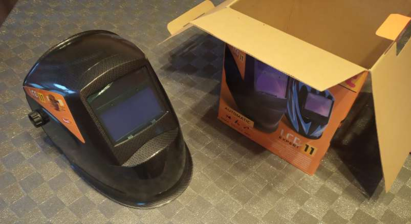

Voilà j'ai enfin reçu le masque de soudeur !
quand j’aurais le temps je l’essaierai, je n'ai jamais eu de truc à cristaux liquides.
- La force Luke !

par Deuchémoi
Tu vas voir, ça change vraiment des masques à tube cathodique !!! La réalité virtuelle est vraiment plus réelle avec ça !
