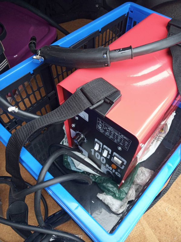

Bon voila j'ai acheter mon poste mig d'occaz, et il est neuf !
il a l'air identique à celui de chez liddle sauf qu'il est rouge, pour apprendre ce sera très bien.
il me faut maintenant acheter une bobine de bonne qualité et voila.
je sais pas si la marque wurzburg existe vraiment mais bon.

C'est celui que j'ai acheté l'année dernière et avec lequel j'essai de faire des soudures (phase apprentissage)Le_solognot_41 a écrit :Bon voila j'ai acheter mon poste mig d'occaz, et il est neuf !
IMG_20190811_140234.jpgje sais pas si la marque wurzburg existe vraiment mais bon.
C'est surtout la bobine de fils qui va faire la différence !!!
Je viens de finir la mienne, est mes soudures sont....correctes.
Si quelqu'un a déjà fait des tests et peux nous suggérer une marque de bonne qualité ?
PS : le poste n'accepte que des petites bobine de 900 gr seulement.

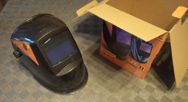

me revoilà, apres avoir ete partout en vain a la recherche de fil à souder,
je me suis décidé à commander sur leroy merlin, une bobine de marque deca, et un masque de soudeur fait par GYS normalement,
c'est à la fin, une fois payé, qu'une petite ligne m'informe : livraison le 4 ou 5 septembre :shock:
je suis pas pres de souder !!
