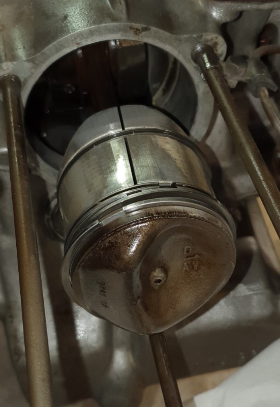

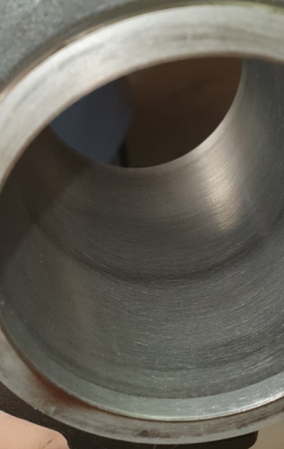

Bon, ce matin deculassage , et contrôle de l'ovalisation et conicité des chemises. N'ayant pas le matériel adéquat, je l'ai fait avec les bec intérieurs de mon pied à coulisse numérique au 1/100 à 20mm du bord de la chemise. 4 mesures: en haut du cylindre dans dans l'axe de l'axe de piston et à 90° et pareil en bas, en ce pour les 2 cylindres. Résultats (cylindre droit pour le moment) j'ai 66,01mm dans l'axe et 65,98 à 90° et quasi similaire en bas, ce qui fait grossièrement une ovalisation de 3/100 . Je ne sais pas si la méthode est correcte mais je donne une idée. Ca me paraît au premier abord peu, à voir avec les tolérances prescrites si c'est OK.
Autrement j'ai refait un deglassage car les stries que j'avais faites n'étaient pas bien belles. Maintenant l'angle est meilleur (environ 30°) car j'ai tourné l'outil moins vite par rapport à la vitesse linéaire de déplacement de l'outil dans la chemise.
Sinon il y a quelque chose qui m'inquiète : déjà au 1er demontage et maintenant aussi, malgré un tiercage à 120° au remontage, là les segments ne sont plus tiercés du tout (voir photos) :pense: étrange, mais ça doit pas aider à avoir de bonnes compressions
Je vérifierai à nouveau le jeu à la coupe tout à l'heure.

Re: Moteur 2 cv 375 type A ne tourne pas rond...
Joli travail de vérification.
Pour les segments, le sujet a je pense était abordé. Ces derniers tournent d’on il y a forcément un moment où ils s’alignent !

Donc aujourd'hui, j'ai déposé les culasses pour contrôler le jeu à la coupe et l'ovalisation des chemises (celle qui restait). J'ai aussi fait un meilleur déglaçage des chemises.
Résultat:
pour les jeux à la coupe des 2 segments changés neufs ( étanchéité et coupe-feu), je suis dans les tolérances (0,25 +0 +0,20) avec des valeurs entre 0,30 et 0,43. En revanche, le troisième , le racleur, est lui très souple et a un jeu de 0,75 (pareil pour les 2), donc complètement hors cotes car la val max est de 0,45 (tout ça d'après les tolérances des segments achetés neufs). Pourtant, mes mesures de la chemises donnent des valeurs entre 65,99 et 66,00 mm, donc visiblement pas d'augmentation de diamètre avec les années.
Je n'ai pas touché aux culasses, j'ai cette fois ci simplement mis de la pate à joint sur la portée entre le cylindre et la culasse, histoire de voir s'il y avait possiblement une fuite ici.
