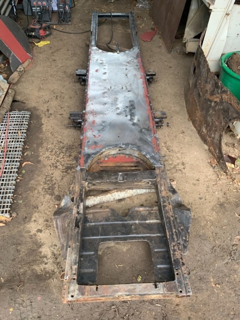

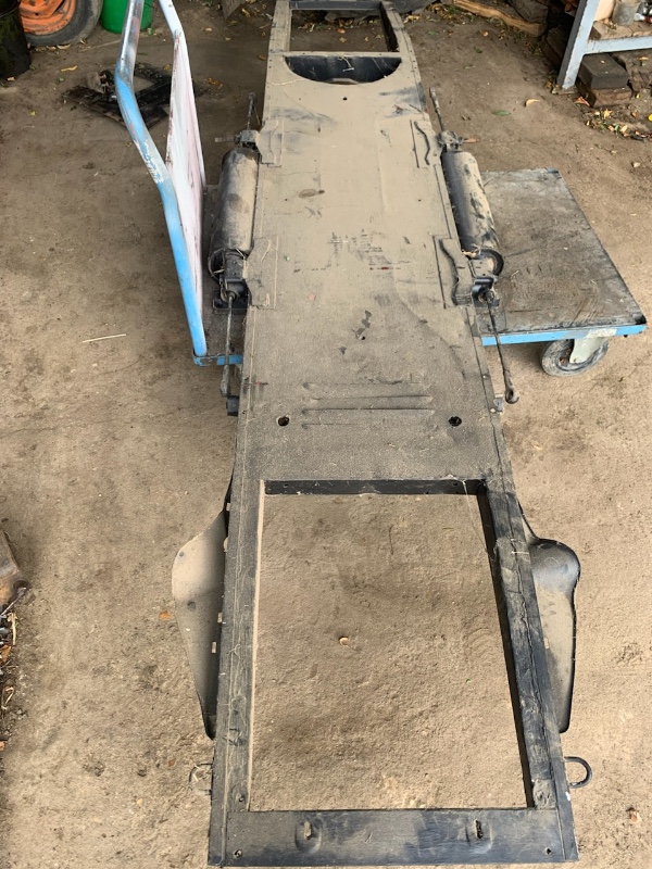

en effet pas de doute possible.
Seule la tôle sous moteur a l'air d'avoir tenu le coup!
Peut être grâce à la "protection huileuse" que le moteur lui a fourni :gnark:
Si tu la découpe, on connais un jeune isérois que ça peut intéresser!
A moins que tu aies eu déjà l'idée de la réutiliser!
Hâte de voir le nouveau châssis :wink:
Bon courage.

A non je l ai pas utilisé je peut essayer de faire de mon mieu pour le récupérer mais je garantis rien elle est un peut abîmé à l avant
Re: Restauration 2cv Ak 400
et bien si tu as l'opportunité de la conserver, tu feras sans doute un heureux parmi les amoureux de la tôle d'origine.
Celle-ci elle doit faire plus que 0.6mm d'épaisseur ;)
Ca doit pouvoir se réparer. :mecanic:

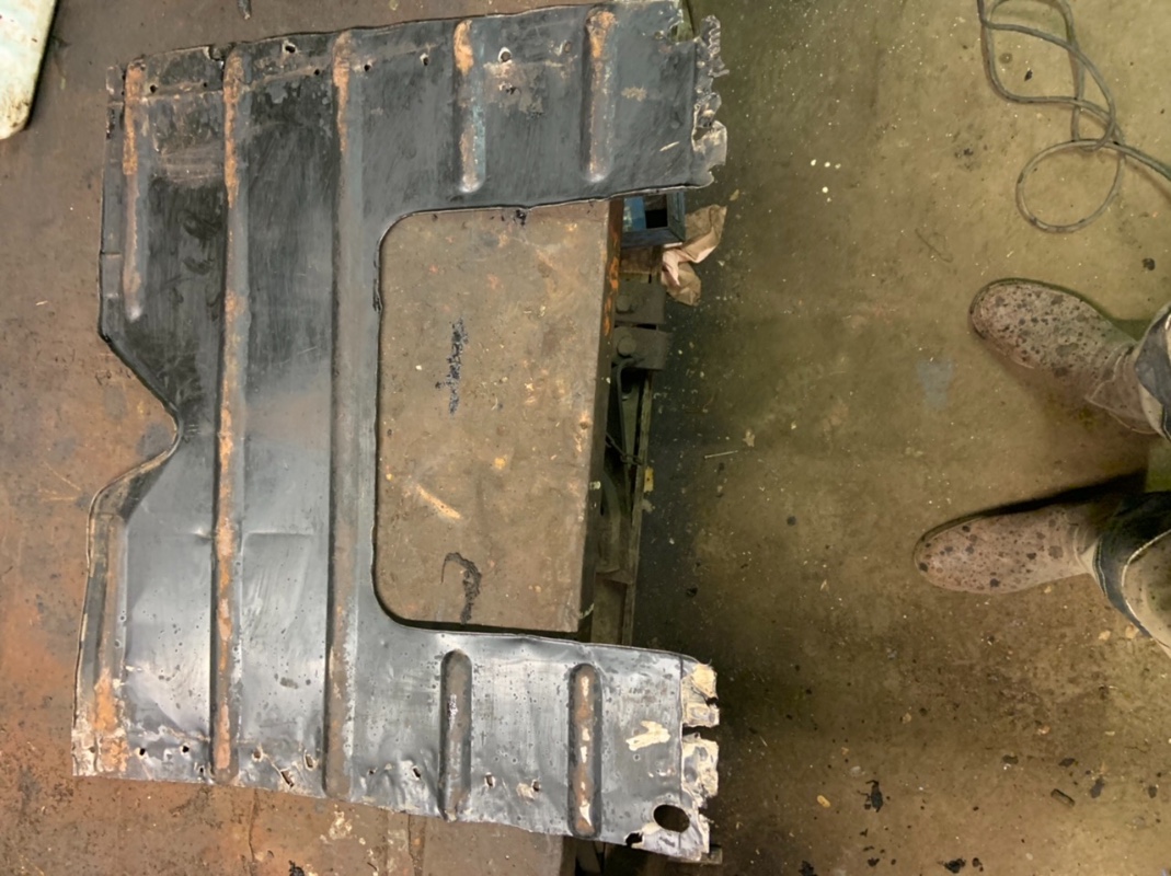

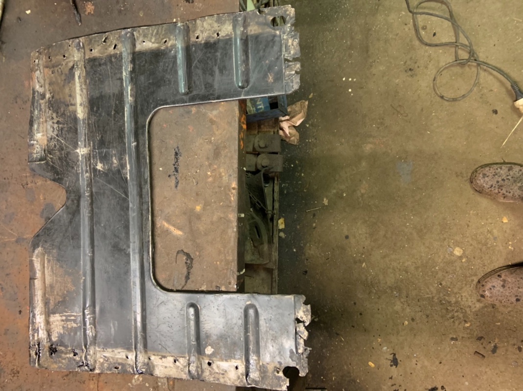

J ai démonter la tôle de protection du moteur je l’ai dépointé plutôt que la découper je pense c est plus simple pour la remettre en place je met quelques photo si ça peut aider un isérois :like: je vous laisse le prévenu si il est intéressé

Constant a écrit : 30 nov. 2020, 18:21 J ai démonter la tôle de protection du moteur je l’ai dépointé plutôt que la découper je pense c est plus simple pour la remettre en place je met quelques photo si ça peut aider un isérois :like: je vous laisse le prévenu si il est intéressé
Merci pour lui, je fais passer le message :)

Attend je suis désolé mais je vien de me rendre conte que sur le châssis que j acheté elle n y est pas du coup je la garde vraiment désolé pour le faux espoir
:mdrordi:
J'aurai eu le mérite de t'avoir fait pensé à la conserver :gnark:

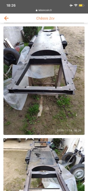

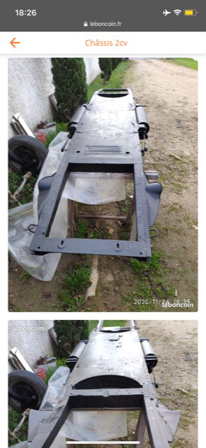

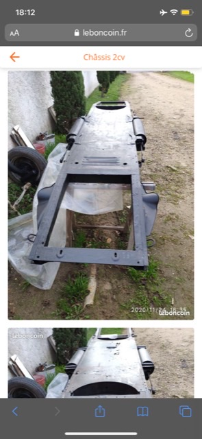

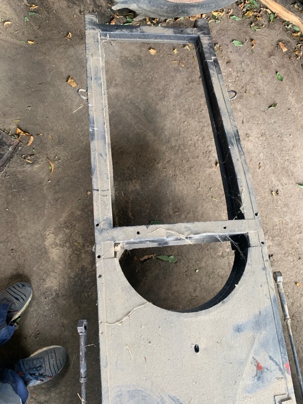

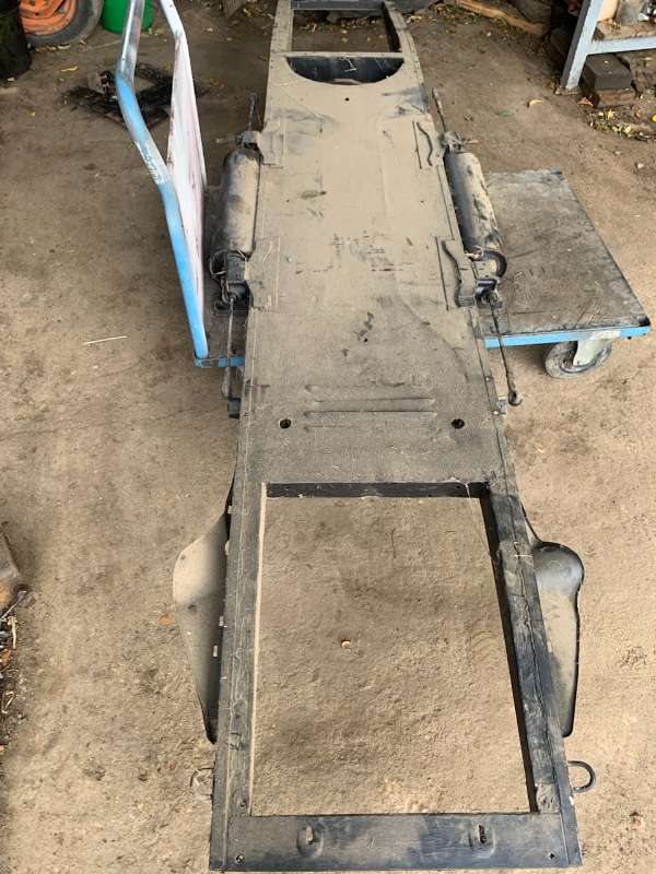

Salut la compagnie

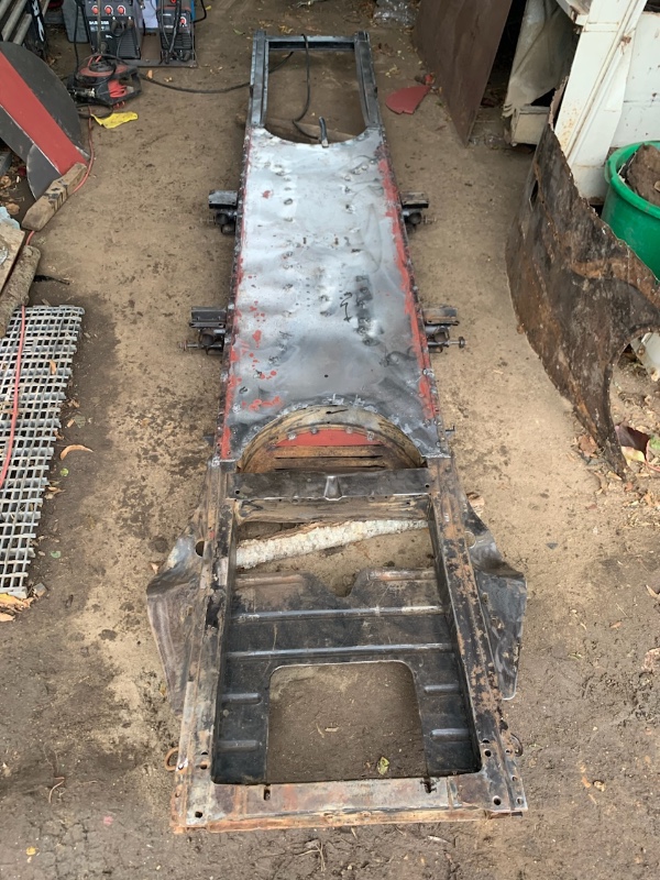

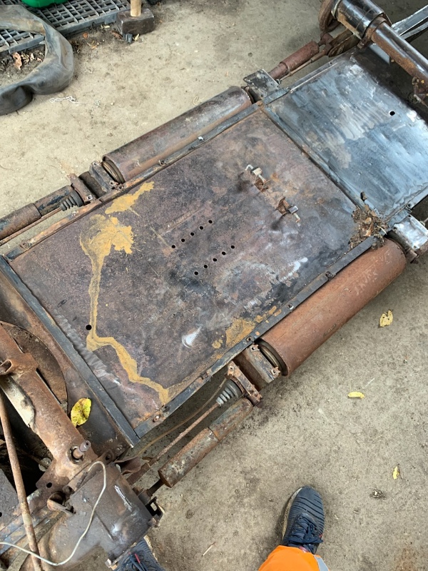

J ai un doute sur mon châssis que j ai acheté j ai l impression qu il n est pas pour une 2 cv ak 400
les fixations du train de roue arrière me paraisse plus loin et j ai une traverse en plus a l’arrière avis au connaisseur je peut le monter sur une ak400? Quelle est la distance entre l’es fixation du train de roue avant et arrière dans les troues les plus loin ?
Merci d avance
Messages : 7475
Bonjour, je veux pas dire de bêtises mais je crois que c'est un châssis d" Acadiane

Ha
Et un châssis d acadiane sur une ak400 c est pas bon ?
Messages : 7475
Je ne sais pas, attends d'autres avis de spécialistes de l'Ak

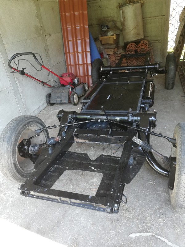

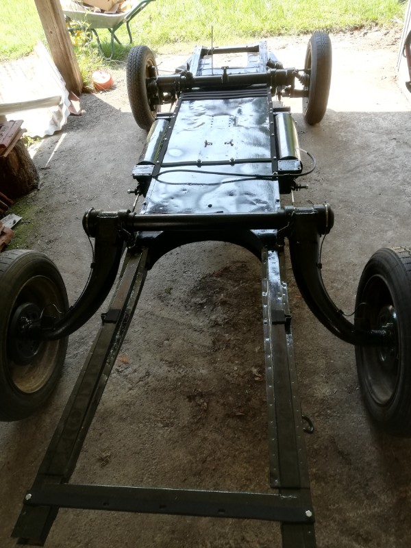

Je ne connais pas ce châssis, par contre ce que je peux dire de manière certaine c'est que ce n'est pas un châssis d'AK 400 :
voilà quelques photos du mien :
Donc, c'est un châssis d 'Acadiane ,prend des mesures et quelqu'un du forum pourrait le comparer avec celui d'une AK

Les fixations pour l’es train de roue non sont pas identique
Moi qui croyais avoir fait une affaire :triste:
Si quelqu’un est intéressé je l ai acheté 700€

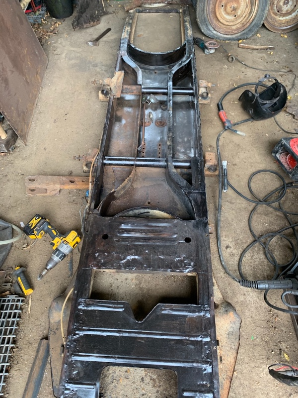

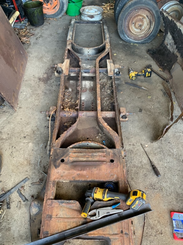

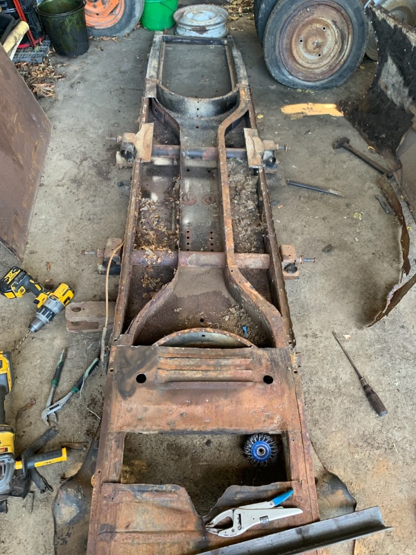

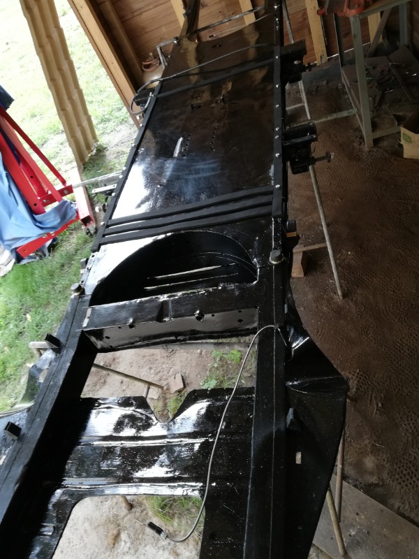

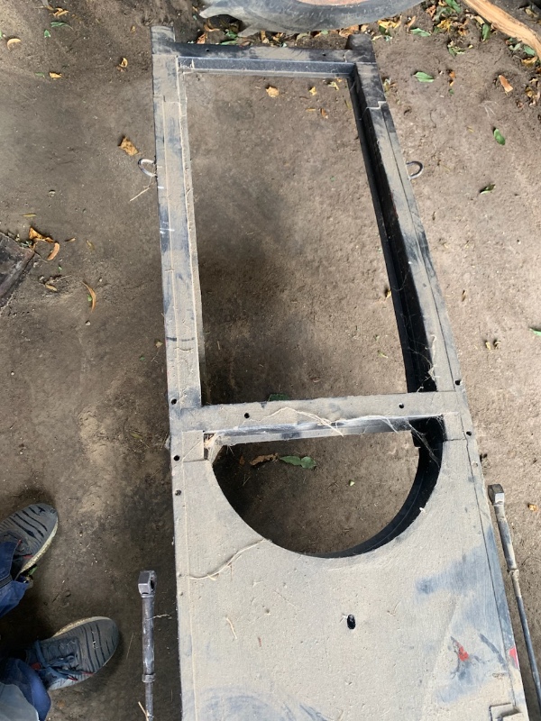

J ai fait une trouvaille pour mon ak400
Un petit châssis en état moyen
Je vais le refaire
J ai ouvert la boite de conserve
Je vais changer les parties pourries et renforcer ou tout les châssis plient

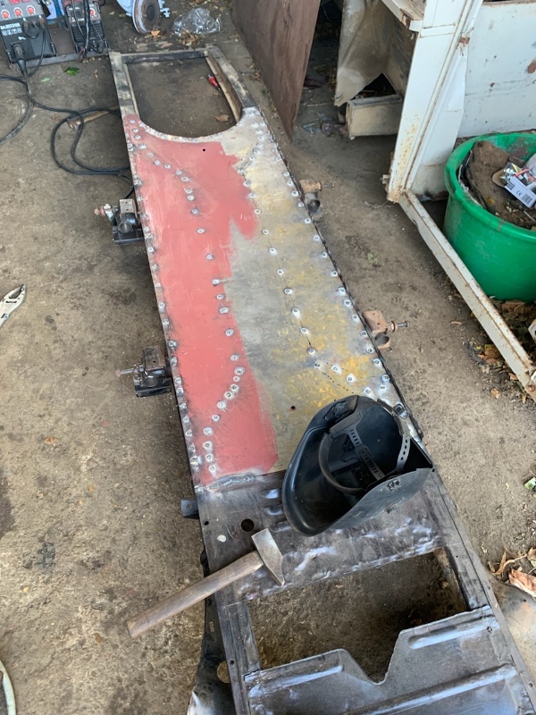

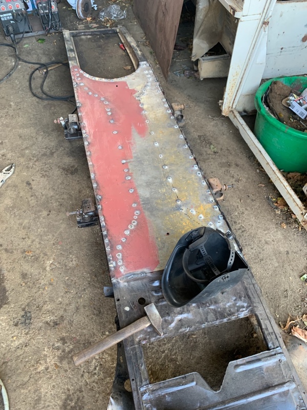

Ma question pour faire des soudures en bouchonage vous faite des troues de quelle diamètre ?
arghuk
Messages : 85
Enregistré le : 29 juil. 2023, 08:37
Ma deuche : 2cv4 1975
Date de naissance : 25 déc. 1967
Localisation : 60510
Message par arghuk »
Moi j'ai utilisé un foret à dépointer de 6

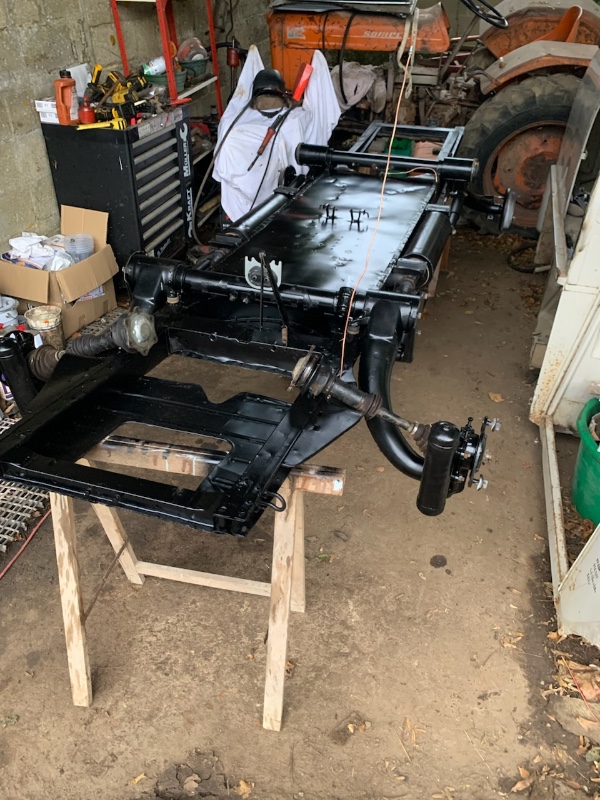

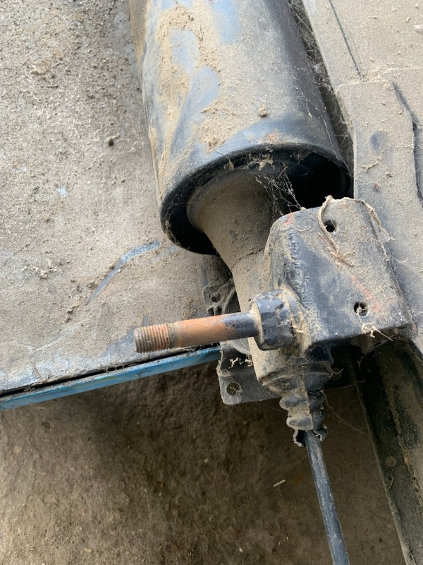

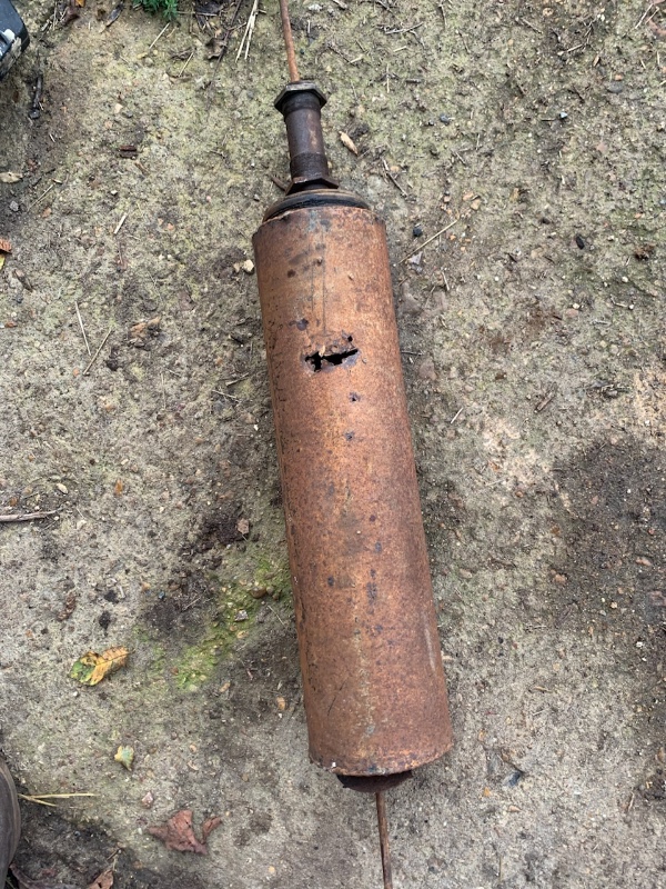

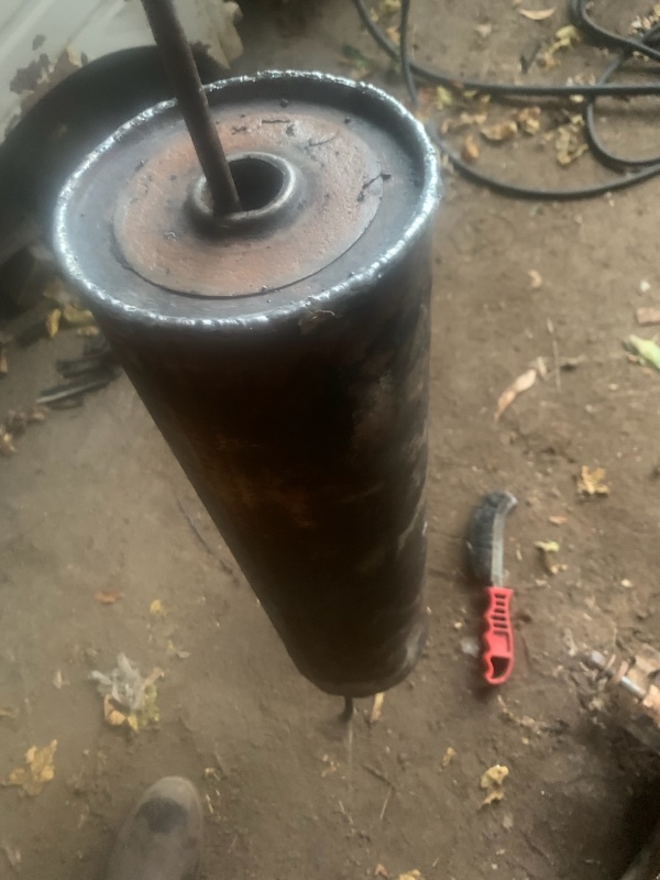

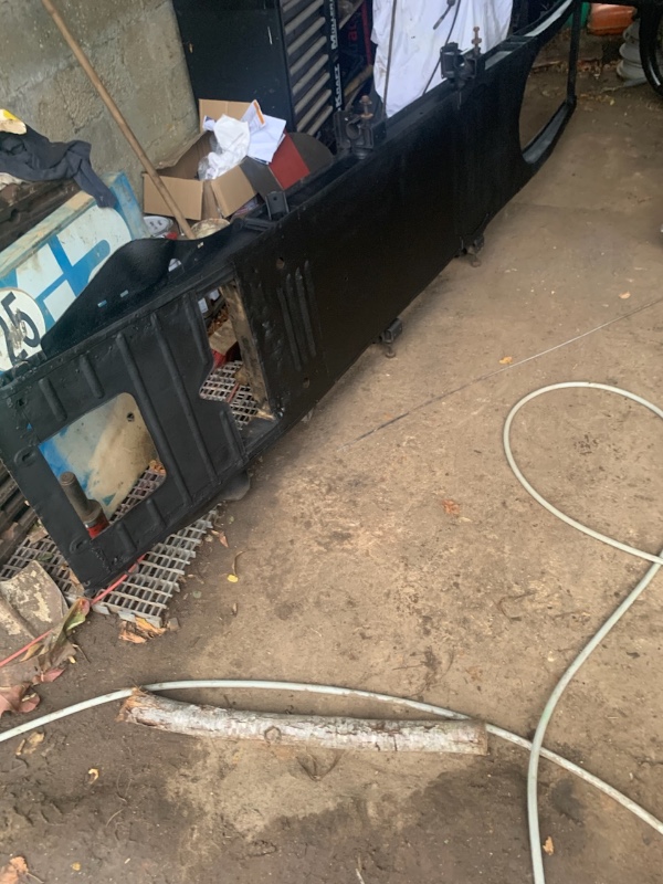

J avance tranquillement sur le châssis et sur les pots de suspension

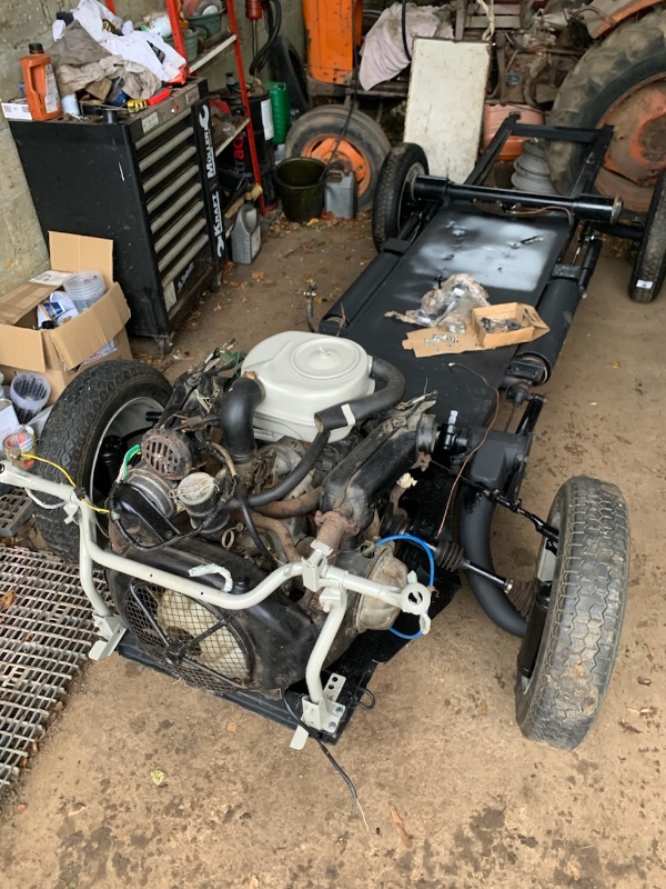

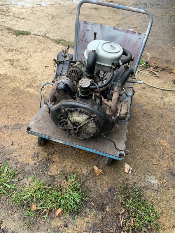

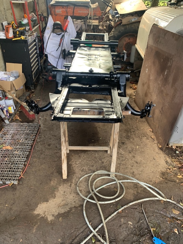

Salut tout le monde

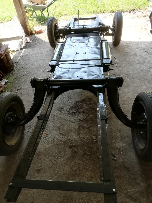

Des nouvelles de l AK on avance tranquillou
Sablage puis peinture des gentes et du filtre à air et remontage du moteur
Bonne soirée
Messages : 9789
Beau boulot. Bravo.

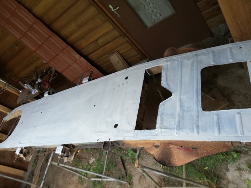

Après 2 jours bien acharnés
J ai l impression que j avance

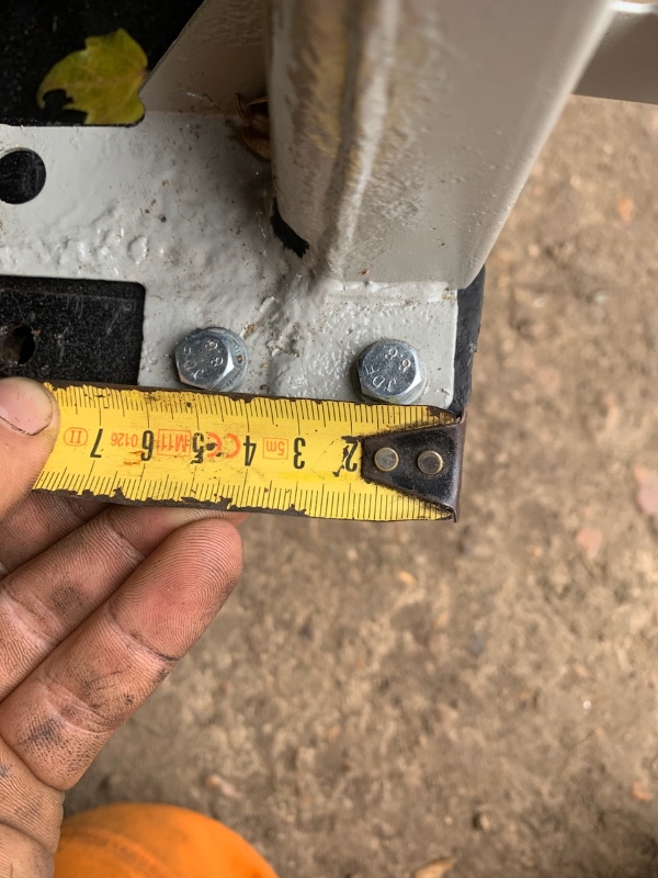

Entraxe et position de la fixation du pied de la barre de phares :
