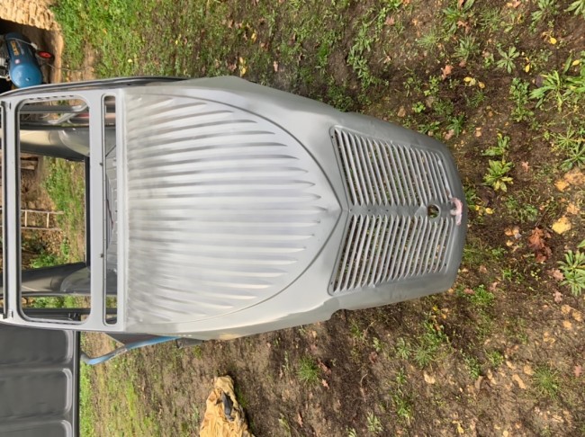

Constant a écrit : 15 déc. 2020, 18:14 Salut voilà la suite
Alors la peinture c est pas facil mais négocié la salle à manger comme salle pour faire sécher les pieces c était encore plus compliqué 😂 bon il me reste quelque retouche encore à faire
encore du travail de fait ! l’intérieur clair est très propre , ça brille comme du neuf :clap:

Message par Constant »
Oui je suis assez fier de moi je pense que pour bien réussi la peinture un sablage est indispensable si ça il intéressent quelqu’un je peut vous envoyer une photo de me sableuse que j ai acheté c est facile à fabriquer et très pratique
Pour la tomette ne vous inquiétez pas je suis de corvée de nettoyage :mdr:
Prochaine étape le remontage :amour:

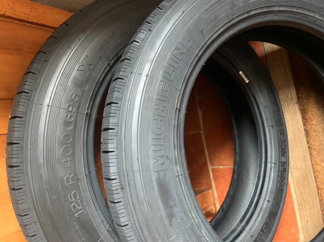

Aujourd’hui 2 chausson tout neuf pour ma belle et encore un peut de peinture le coup de faire les petites finitions

Constant a écrit : 17 déc. 2020, 13:40 Aujourd’hui 2 chausson tout neuf pour ma belle et encore un peut de peinture le coup de faire les petites finitions
des michelin X !
comme d'origine bravo !

Salut tout le monde
Oui des Michelin X je crois en 125-400 le choix est assez rapide :mdr:

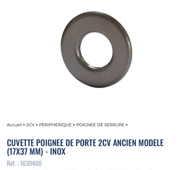

J’avance gentiment le remontage de ma 2cv et je me suis rendu compte que les attaques de fermeture des fenêtres à bâtant sont de 2 couleurs différentes une est noir l autre est beige quelle est la bonne couleur ?
Ensuite les coupelles au en inox au niveau des poignets de potes sont collé avec de la pâte a joint à l’origine ?

Salut les fermetures de fenêtres sont gris 121 ou 136
et les coupelles sont libres avec joint dessous
mais il y a plus qualifie ici

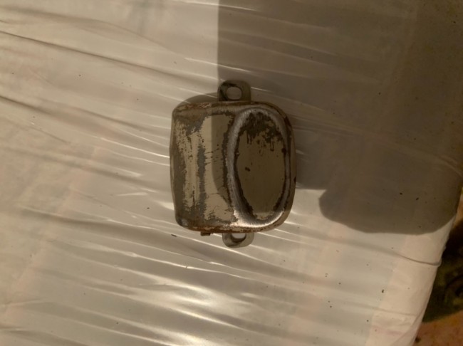

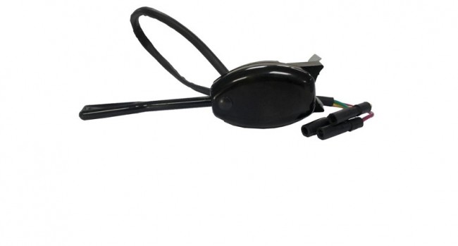

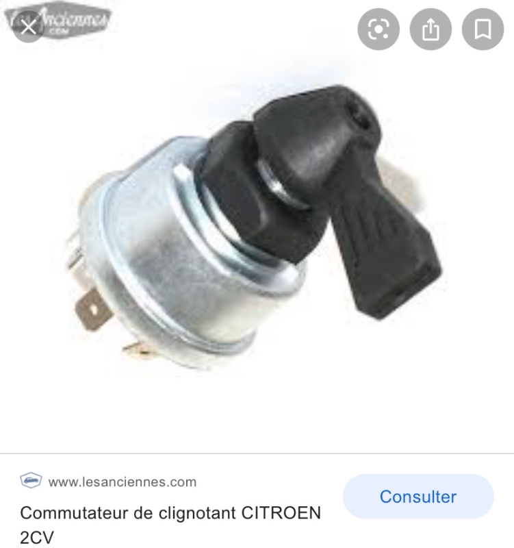

Sinon j ai un comodo de clignotants d origine c était pas un bouton qu il fallait faire pivoter comme celui en photo ?
Âge : 58
Re: Restauration 2cv AZ de 1963
Quelle est la question ?

La question est:
A l origine j ai un bouton comme celui en photo mon message précédent ou un comodo comme la photo dans ce message
Messages : 16243

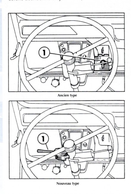

Si je comprends bien, la question est :
A l'origine sur sa deuche, comment les clignotants s'actionnent-ils ? Commodo ou manette pivotante ?
(d'où l'importance de la ponctuation !)
Âge : 58
C'est une bonne question.
La manette sous le volant avec le "cloc-cloc" est apparue en mars 1963 sur l'AZAM.
Elle a été montée sur l'AZ en février 1964.

Merci pour l info la mienne a donc une manette pivotante ou était fixé cette manette ?
Âge : 58
Sur une platine sur le coté droit du compteur.
Je n'ai pas de photo, juste un schéma.
