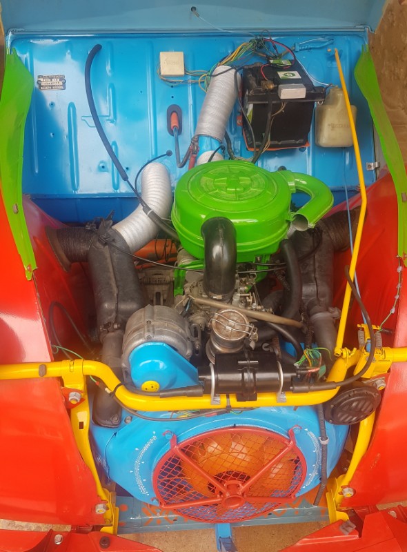

Quelques photos 🤗
Il reste toujours un bon nombre de détails à régler mais ça prend bien forme.

De la couleur sous le capot!

Toute pimpante cette 2CV !
Un petit bémol si ne peux me permettre : le bocal de liquide lave-glace aurait mérité un bon petit coup de nettoyage, il fait tout tristounet à côté du reste ! Avis purement personnel :p

Très beau travail :)
Elle est unique ! Pimpante :amour: mais comme samy :siffle:
:like:

:mdrr: qu'ils sont taquins les copains. :mdrr:
Elle est trop belle, elle inspiré la joie de vivre, belle réalisation.

Samy, François, je vais regarder ça. C'est vrai que ce plastique sacré même après nettoyage à perdu de sa brillance.
Un coup de bombe devrait faire l'affaire, je ferais le niveau par le bouchon😊😊😊
