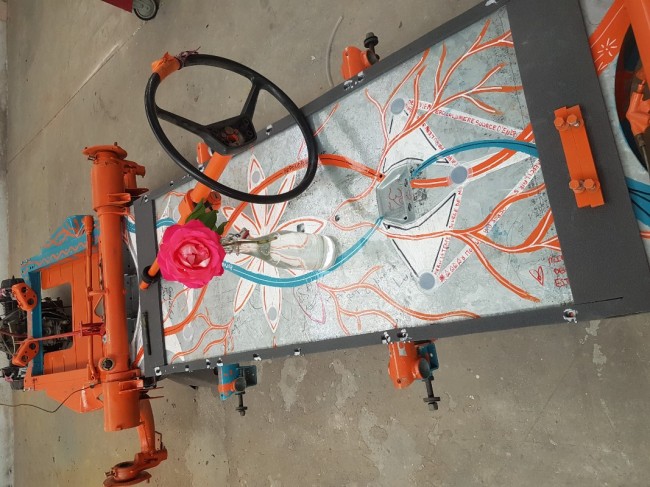

Aujourd'hui j'ai ceuilli une rose que j'ai placé sur le châssis. Cela à tout de suite changer l'atmosphère de l'espace.
Ses pétales, son odeur, ses couleurs. Que quoi faire fleurir mon poète interieur.
J'ai lâcher prise sur la perfection, acceptant ainsi mes défauts mes qualités, ma réalité.

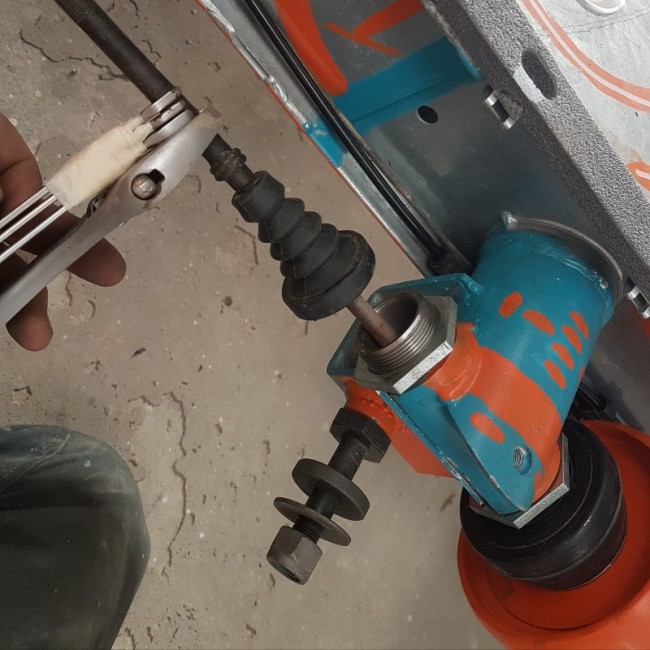

Par contre, il y a un soucis sur la première photo.
Sur le soufflet de cardan intermédiaire il ne faut mettre qu'un seul collier et non un collier de chaque coté comme tu as fais.
Le petit diamètre, coté roue doit être libre, sinon il va se déchirer rapidement

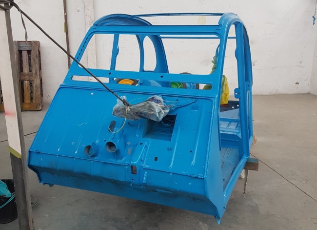

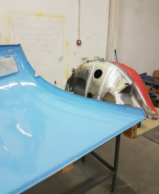

Enfin hier, je me décide à faire la peinture de la caisse, lâchant prise sur les centaines de détails pour faire mieux. Me rappellent les milliers de détails qui offrent déjà un résultat splendide!
Bon ça aurait été plus facile si j'avais prévu suffisamment de peinture!
Rattrapé par l'équilibre économique et le profond désir de réduire mon impacte carbone.
Lâcher prise! Toujours lâcher prise!
Toujours avec Gratitude, Harmonie, Sérénité et Joie.
Douce journée à tous 😊

Question pour le roulement avant,
Je l'ai fait changer et voici ce qui se présente!...
Si vois avez des idées de comment remettre ça en place étape par étape, j'accueil!

Pour le roulement, pas de soucis, c'est normal, il faut serrer les cardans :wink:
Un petit coup de marteau sur une cale en bois ferra déjà son office.

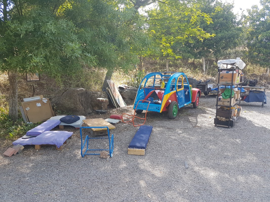

Reprise de la transformation avec joie!
Sous le soleil d'andalousie avec les chant continu des oiseaux toute la journée.
Belle journée à tous.
