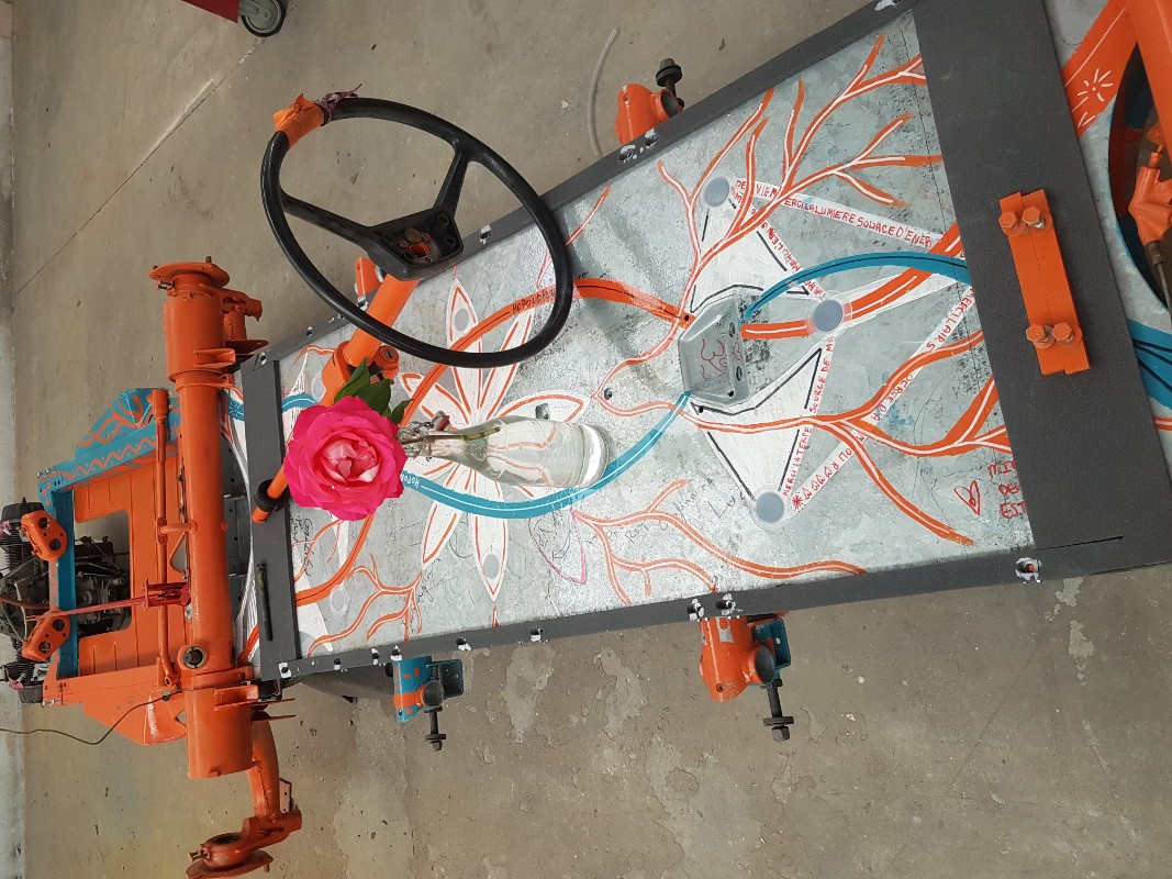

Bonjour à tous!

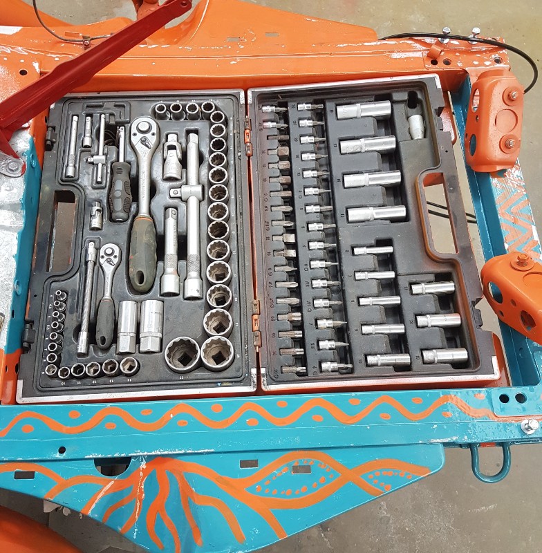

Enfin je me décide à mettre des photos de ce projet artistique au bon endroit sur le forum.
Comme vous le savez c'est toujours une aventure de restaurer une 2cv! Les idées, les réussites qui se mélangent aux déconvenues...
Dans mon cas l'évolution des idées et la patience pour retarder au mieux le retour de la rouille, trouver un equilibre de quantité de travail considerant le temps impartit et le budget. Le tout mixé au désir de s'approcher au plus possible de la perfection et aux limites de mes connaissances et aussi de ma capacité à m'organiser.
Tout un programme!
Aujourd'hui j'ai ceuilli une rose que j'ai placé sur le châssis. Cela à tout de suite changer l'atmosphère de l'espace.
Ses pétales, son odeur, ses couleurs. Que quoi faire fleurir mon poète interieur.
J'ai lâcher prise sur la perfection, acceptant ainsi mes défauts mes qualités, ma réalité.
ça soulage!
Voilà ce que je voulais vous partager aujourd'hui avec l'intention de mieux suivre d'autre restauration en cours et de placer ici plus de photos :)
Avec Gratitude, avec Harmonie, avec Sérénité, avec Joie
Merci pour ce forum!
Une perfection imparfaitement extraordinaire

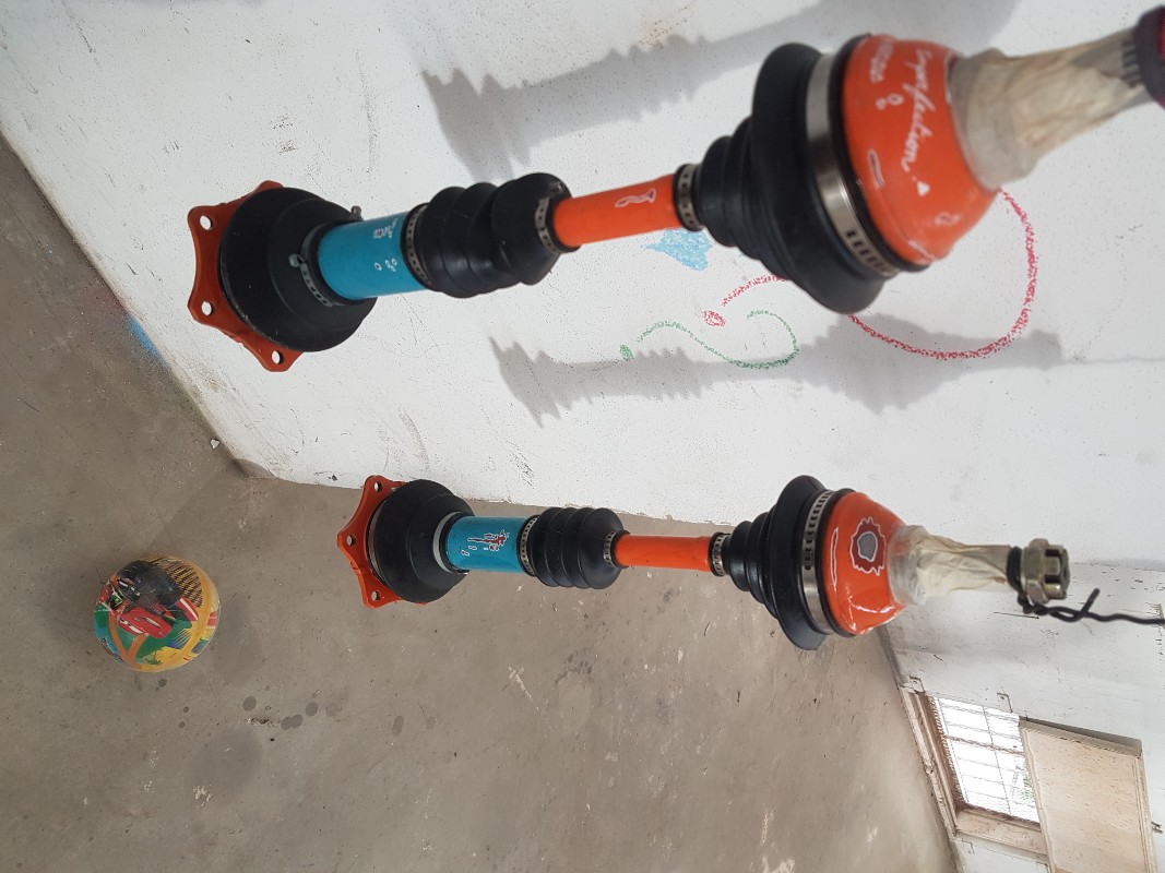

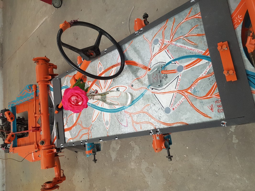

Tout en couleur :)

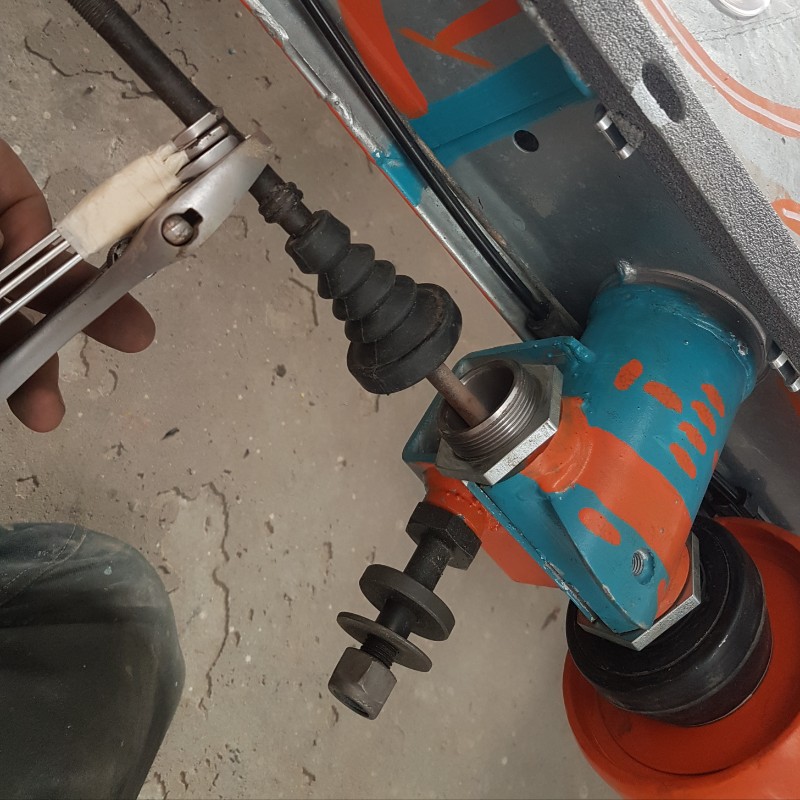

Par contre, il y a un soucis sur la première photo.
Sur le soufflet de cardan intermédiaire il ne faut mettre qu'un seul collier et non un collier de chaque coté comme tu as fais.
Le petit diamètre, coté roue doit être libre, sinon il va se déchirer rapidement

Filofax a écrit : 22 avr. 2021, 23:48 Tout en couleur :)
Bien vu Filofax !
Tu as l'œil!
Super conseil je m'occupe de ça.

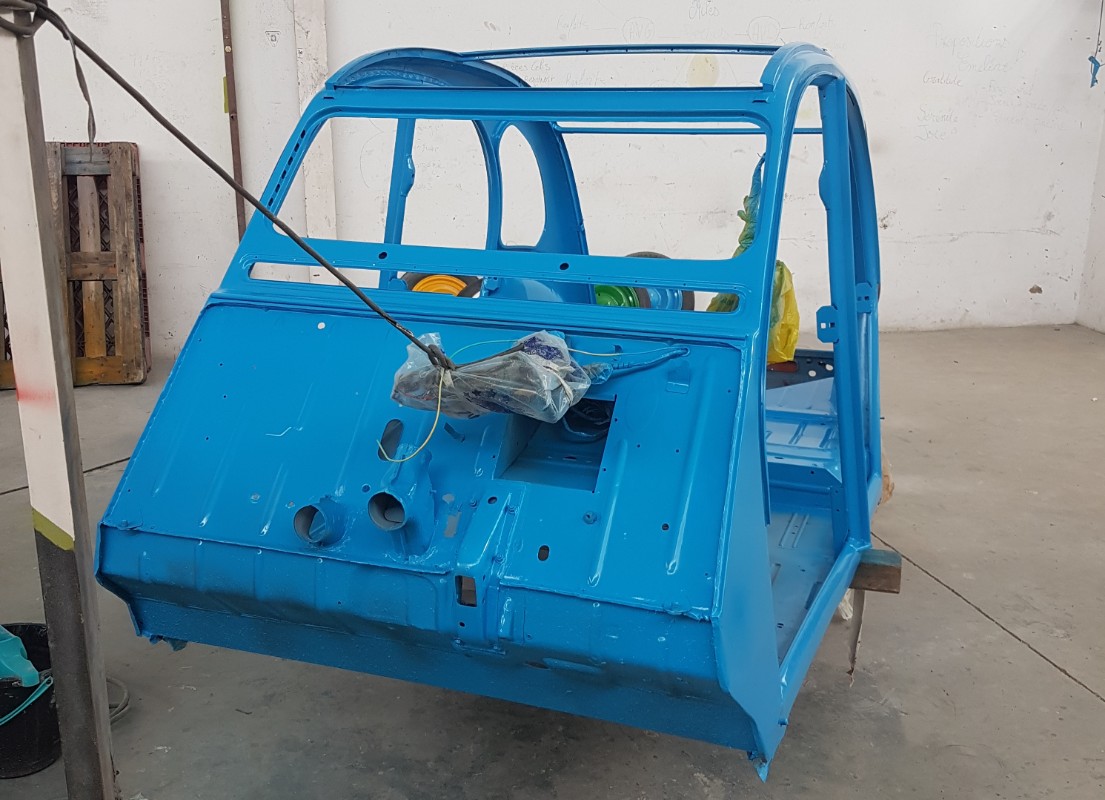

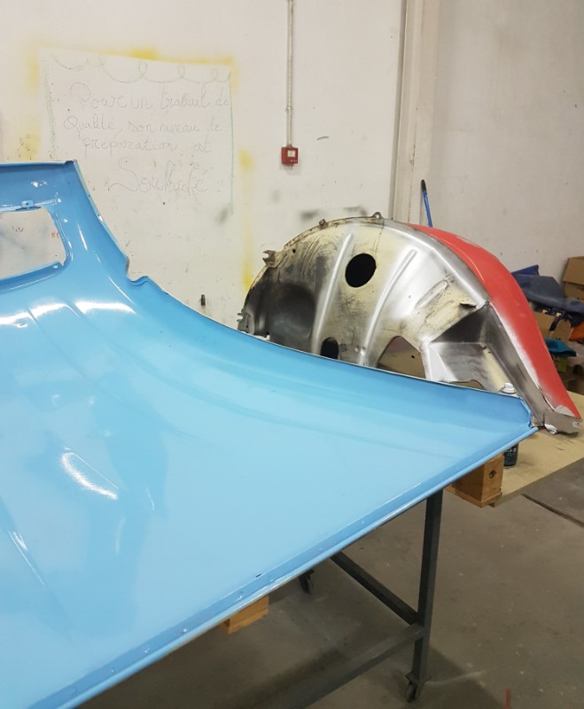

Enfin hier, je me décide à faire la peinture de la caisse, lâchant prise sur les centaines de détails pour faire mieux. Me rappellent les milliers de détails qui offrent déjà un résultat splendide!
Bon ça aurait été plus facile si j'avais prévu suffisamment de peinture!
Rattrapé par l'équilibre économique et le profond désir de réduire mon impacte carbone.
Lâcher prise! Toujours lâcher prise!
Toujours avec Gratitude, Harmonie, Sérénité et Joie.
Douce journée à tous 😊

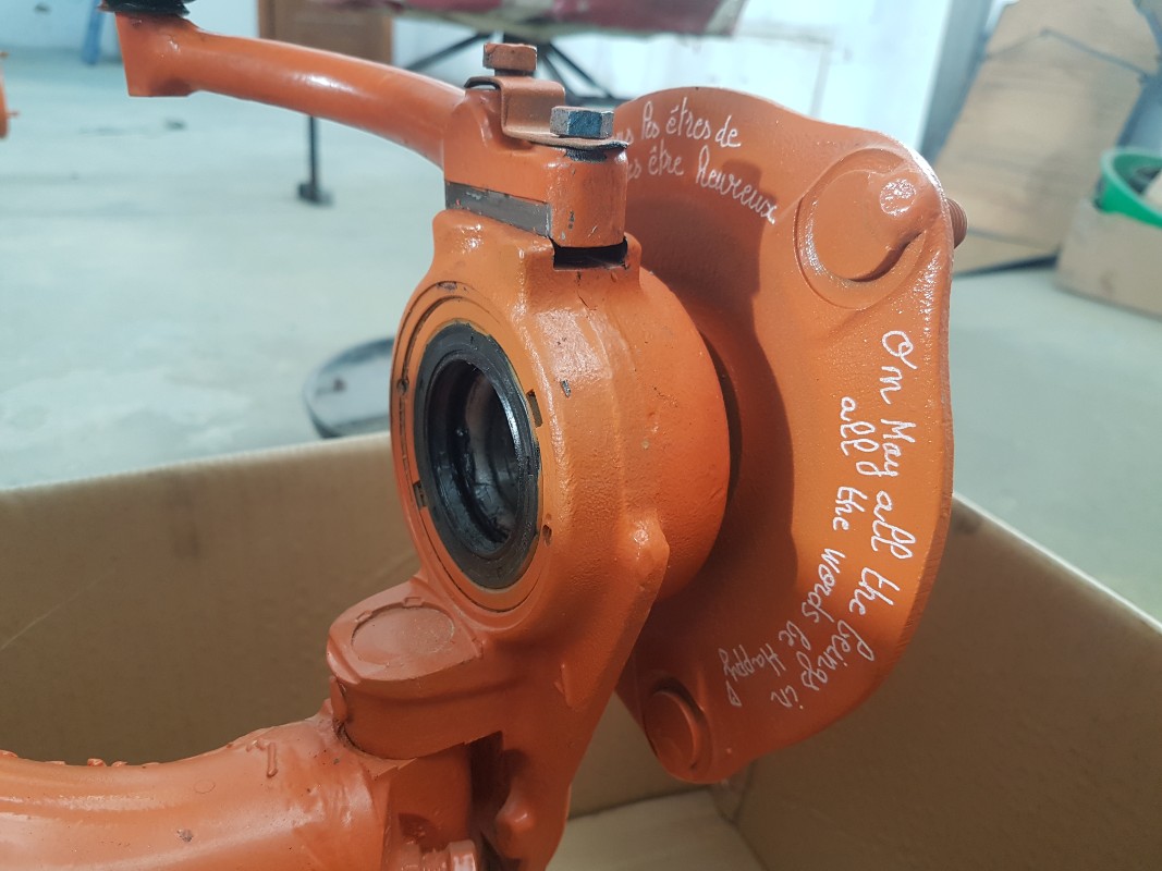

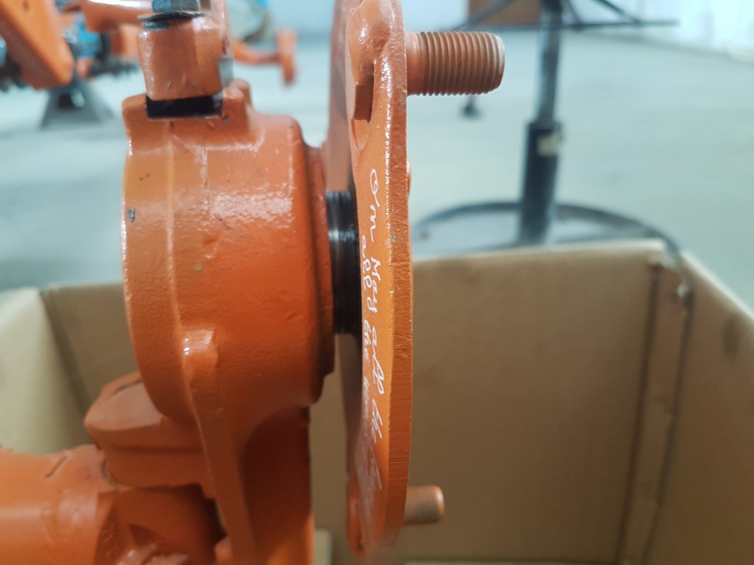

Question pour le roulement avant,
Je l'ai fait changer et voici ce qui se présente!...
Si vois avez des idées de comment remettre ça en place étape par étape, j'accueil!

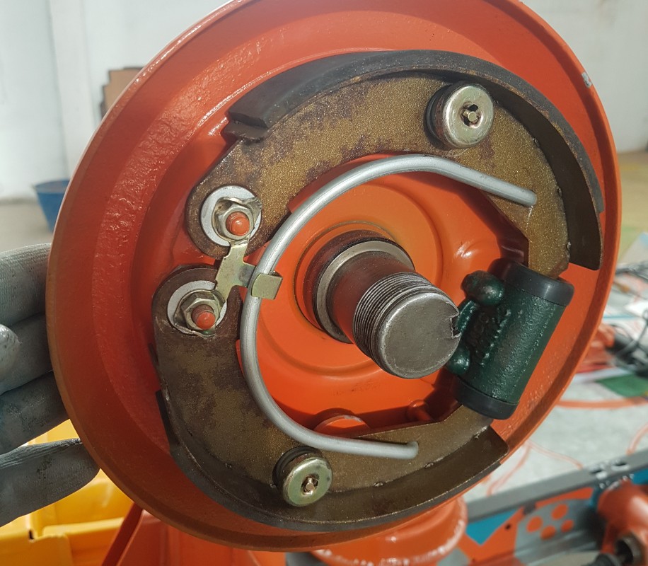

Aussi une curiosité pour les garnitures de freins arrière qui se retrouvent avec un angle différent de 90° par rapport à sa base.
Serait ce normal?

celui qui t'as fait ça ne peut pas reprendre le travail?
Je n'ai trouvé que ça pour t'aiguiller:
https://www.youtube.com/watch?v=rBkgLNmRv64
Mais en cherchant plus dans la bonne rubrique du forum tu auras peut-être d'autres infos.
Bon courage.

Pour le roulement, pas de soucis, c'est normal, il faut serrer les cardans :wink:
Un petit coup de marteau sur une cale en bois ferra déjà son office.
Pour les freins arrières, ton train étant à l'envers (les bras de suspension vers le haut), c'est également normal. :wink:

Oui! Il pourrait c'est juste que ça fait un moment qu'il est à la retraite. Effectivement c'était tout bien fait.
Je suis rentré dans le doute trop vite pensant que le roulements"foutait le camp" alors que pas du tout comme le fait remarquer très justement Filoflax.
J'ai cette bonne habitude de commencer à douter des autres avant de me remettre en question. D'autant que la plus part du temps ces "autres" ont une expérience nettement plus avancé sur le sujet en question.
Total je passe un moment au téléphone à chercher le pourquoi du comment puis j'envoie des messages puis je met un poste sur le forum.
Au moins une heure de passé pour un écrou à serrer :pensif:

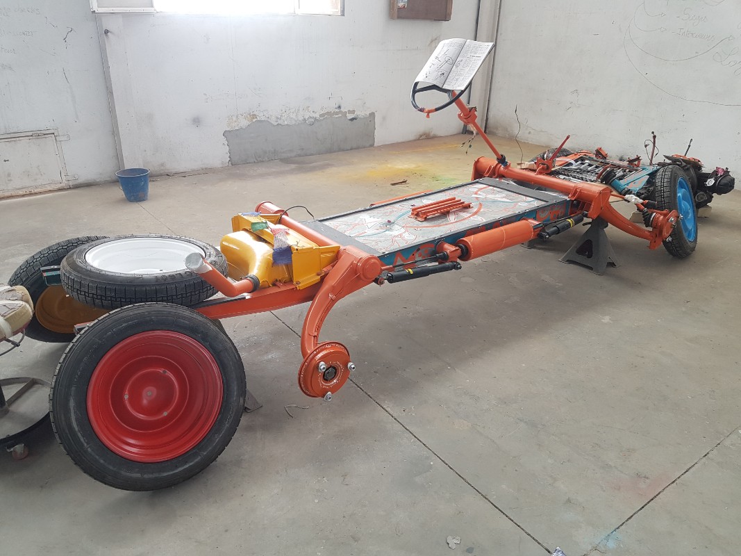

Grosse étape aujourd'hui! Assemblage caisse châssis pour de bon!
Ça fait plus d'un ans de séparation. Le carrossier du coin était tout enthousiaste de participer 😍
A fond sur les parties de la carrosserie, on a repris les couleurs au goût du jour avec ma Femme. On ne va pas passer inaperçu!
Ce projet entre autres est aussi dans l'idée de faire monter à bord pour une aventure des enfants atteints de maladies terminale avec leur parents. De quoi sortir de l'espace temps. Accompagner avec une douceur altruiste les moments moins joyeux de la vie.
Tout un programme!
Belle journée à vous tous!
