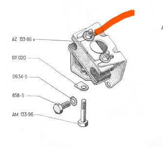

Il y a environ 5 mm à rattraper, je vais surtout pas défaire un travail qui est propre ;)
Tu vois d'autres modifs à apporter sur le chassis?
Si il te manque que 5mm tu peux les gagner sur les fixations des silentblocs moteur.
regarde la photo
Capture d’écran 2021-09-07 095830.jpg (17.82 Kio) Vu 5521 fois

Oui, j'imagine qu'il y a plusieurs solutions, là perso, je mettrais des rondelles bien plus larges, histoire de faire un bon appui.
Mais l'idée est là, merci pour la photo.
Je voyais plutôt agir de l'autre coté (coté boite), moins lourds et plus simple, plus solide il me semble, mais je verrais au moment venu.
Merci. ;)
