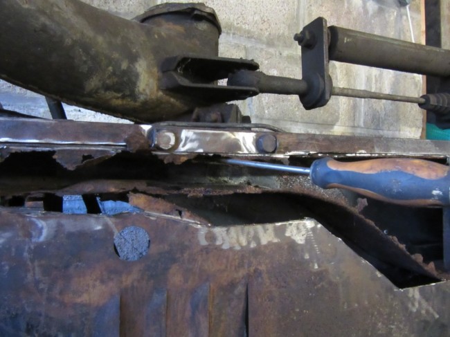

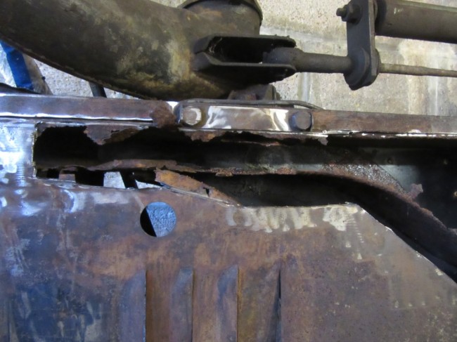

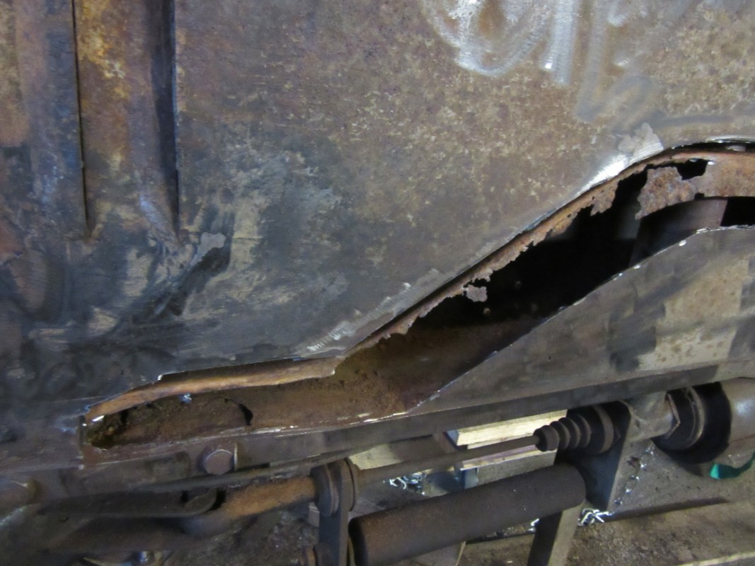

Hier, j'ai commencé à ouvrir la partie droite du châssis, quelques anomalies sur la structure, mais cela ne m’inquiétait pas plus...
J'ai été très étonné de voir autant de merde à l’intérieur, sur le coup pas explicable, comment est elle arrivée dans cet endroit plutôt fermé?...
Aujourd'hui, j'ai attaqué la partie gauche, idem de la casse sur les nervures, et une grosse quantité de merde, rouille terre ou je ne sais quoi, mais là ou j'ai de gros doutes c'est au niveau des supports d'essieux :larmes:
Qu'en pensez vous? est ce réparable, ou bien vaut il mieux oublier?
D’où vient toute cette merde accumulée dans le châssis, ça c'est un truc qui m'a aussi bien interpellé, depuis quelques jours je découvre un peu plus cette voiture, je constate le génie des ingénieurs Citroën, cette voiture est à mes yeux un petit bijou d'ingéniosité... :)
Oui, mais là ou ils ont un peu cafouillé, c'est sur les entrées d'eau et de terre dans le châssis... :mdr:
La structure est grande ouverte sur l'avant du châssis, pas de bouchon, la terre, la pluie, tout est susceptible de passer par là :) D'ou cette abondance de choses et d'ou la fragilité à certains endroits des châssis.
L’arrière est en bon état, sans doute parce que l'eau et tout le reste n'a pas pu l'atteindre, vu la configuration penchée en avant de nos voitures.
Je suis preneur de tout conseils,
-je répare (je tente de réparer, parce qu'en plus je suis amateur en soudure), ou bien -je change de châssis?
Dans le dernier cas, sont ils bien tous identiques, vu que j'ai déjà des amortisseurs qui sortent de l'ordinaire :wink: (Allinquant)
Merci, bon week end.

Je viens de restaurer le châssis de mon AK 400. Pour bien évaluer l'état des structures internes et leur remplacement (toujours possible avec l'aide d'un carrossier), je ne pense pas que tu puisses te dispenser d'ouvrir plus largement la tôle de dessous et peut être ouvrir aussi celle du dessus...Au premier abord, il faut remplacer la structure en croix...c'est pas mal de boulot, et des compétences certaines en carrosserie/soudure...Et là intervient le coût, à comparer avec l'achat d'un châssis neuf... :salut:
Messages : 774
Re: Besoin conseils pour châssis abimé
Bonjour capra :salut:
Comme lucky40, il faut retirer les deux plaques pour voir l’état de ton châssis.
Après tout dépendra de tes compétences : pour moi remplacement du châssis car je ne sais pas souder, mais il y a sur ce site des pros qui ont fait des merveilles :amour:

Mes compétences sont plutôt légères en carrosserie, soudure, je vais donc sans doute comme vous le proposez indirectement, me diriger vers le changement de châssis, sachant que celui ci pourrait être réparé par une personne du métier, je vais donc éviter de le massacrer ;)

ton chassis est bien attaqué
perso je le changerai
j'ai mon azam de 67 et je suis entrain de changer le chassis (refus au ct)
démontage,désolidarisation chassis et caisse ,dépouillage de la caisse (porte siège etc )en gros 2 jours

Oui, j'ai beau me triturer le cerveau dans tout les sens , chercher les bonnes options, j'ai en effet décidé de remplacer le châssis.
Apres quelques recherches sur le net, je tombe chez le fournisseur Renov-2cv-mehari36, il me semble bien placé.
Je viens d'envoyer copie de ma carte grise pour confirmation ;)
J'en suis au même stade que toi, tout démonté... :wink:
Partir sur une base saine sera que mieux en fait, c'est juste le porte-feuille qui couine :mdrr:

Pour moi ce châssis et juste normalement attaqué par la corrosion, il faudrait voir plus loin vers l’arrière mais il n'y a jamais rien qui ne puisse être refait...
Les châssis qu'il y a sur le marché sont homologué par le constructeur lui même ce qui ne veut rien dire, Citroën n'a jamais homologué de châssis reproduit et ne le fera jamais.
Garde ton châssis, répares le ou fait le réparer ta deuche en sera reconnaissante.

Trop tard...
Châssis commandé, il ne devrait pas tarder à arriver.
De toutes façons après démontage, le châssis est légèrement plié au niveau de l'essieu avant, d'ou la grosse difficulté à retirer les goujons.
Le support d'essieu avant est lui aussi attaqué, sans doute réparable par un pro, oui, mais pas par moi. ;)
Le problème est réglé de ce coté, je part sur une base neuve, pas de question à me poser si solide ou pas.
Merci à vous pour les tuyaux. :)
PS : l’arrière est nickel.

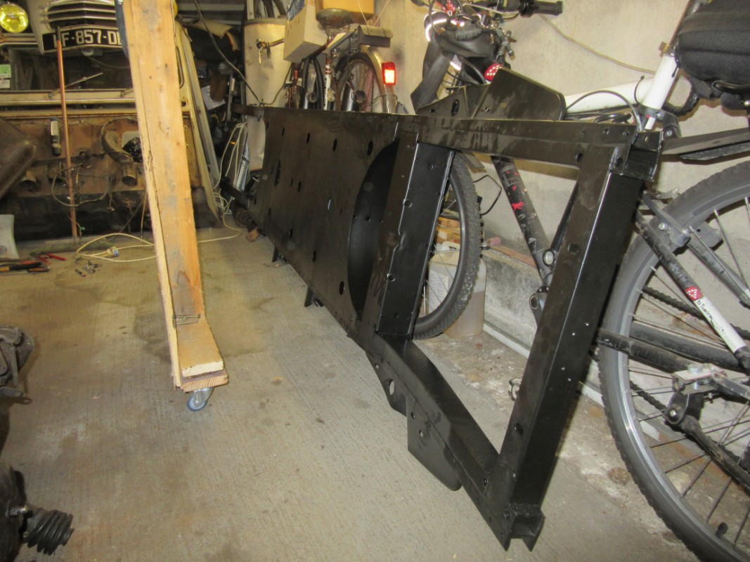

Tout beau, tout neuf, il me semble plus lourd que l'ancien.
y a plus qu'a... :volant:

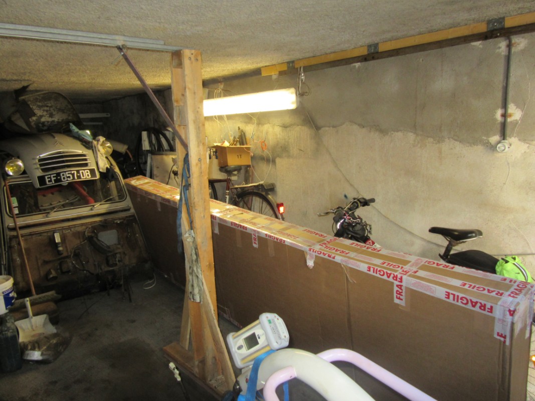

Les photos rapidement faites, on ne voit pas grand chose, sinon, que l'espace est restreint....
Le livreur qui est resté très réservé (poli), m'a dit en partant, qu'il fallait oser pour faire ça dans un si petit garage... :mdrr:
Et puis m'a souhaité bon courage...
Il va me falloir est très ordonné, en plus comme le châssis n'était pas visible, on l'a rentré au pif et forcement il n'est pas dans le bon sens de la caisse, je devrais donc le ressortir sur la rue, pour le retourner...
J'ai préparé un petit chariot à roulette pour m'aider. ;)

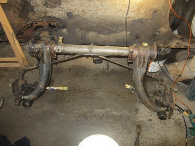

Je m'organise surtout, j'ai viré le carton qui m'emm... pas mal.
On voit un peu mieux le châssis, j'ai attaqué le nettoyage des essieux, viré les vis de fixations qui étaient grippées, et au passage cassé une des deux cales... :boulet2:
On remarque sur la photo que les deux bras ne sont pas identiques, sans doute un remplacement au cours de sa vie.

Eric13190 a écrit : 04 sept. 2021, 09:22 :salut:
Chez quel fournisseur t'es tu approvisionner?
Bonjour Eric13190,
après avoir cherché sur internet dans la multitude de fournisseurs, je me suis dirigé chez https://www.renov-2cv-mehari36.com/fr/.
Il me semble que ce sont les plus complets en pièces, coté prix ils se tiennent pratiquement tous à quelques exception près, qui nous prennent pour des américains... :wink:
Le plus près de chez moi aussi, histoire d'avoir un délai de livraison plus court.
Là ça a dépassé d'une journée, mais c'est le centre de tri de Nantes qui a merdé, pas très grave, plus rapide que de Chine. :)
