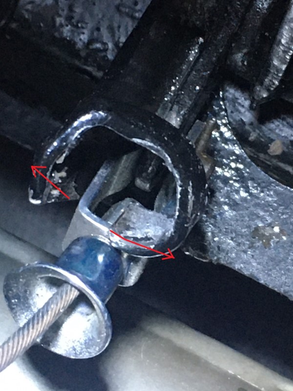

Ce midi, impossible de débrayer, panne improbable trouvée, la butée du câble d'embrayage sur le support de pédalier ouverte
Ce n'est pas compliqué à démonter, je l'ai déjà fait et il n'y a que l'aile gauche à déposer. Je ferai une belle soudure + renfort chez un garagiste du coin.
Décidément, elle m'aime, elle veut que je travaille encore sur elle

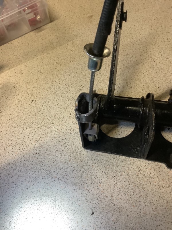

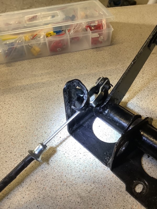

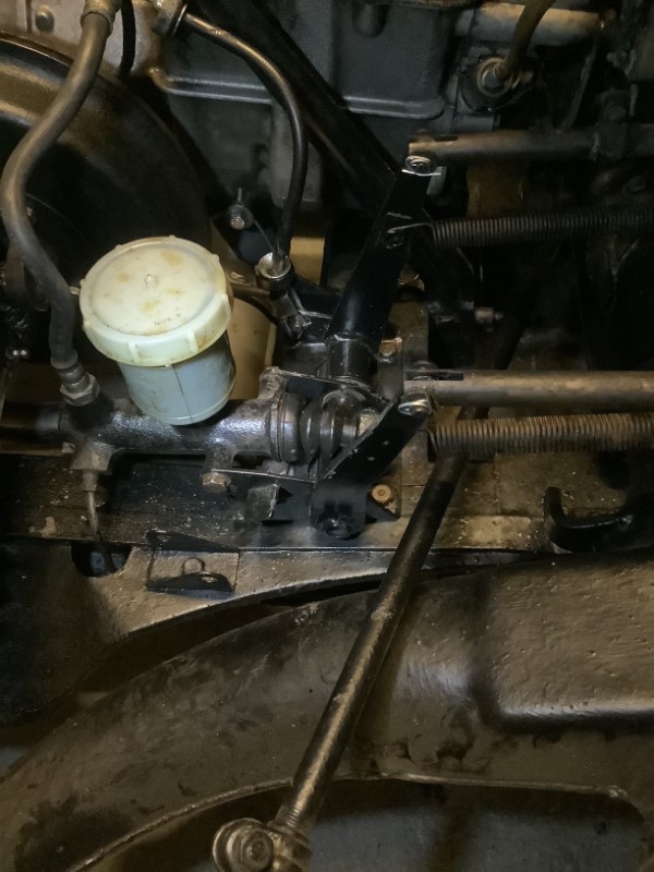

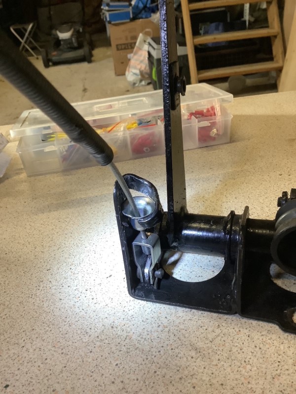

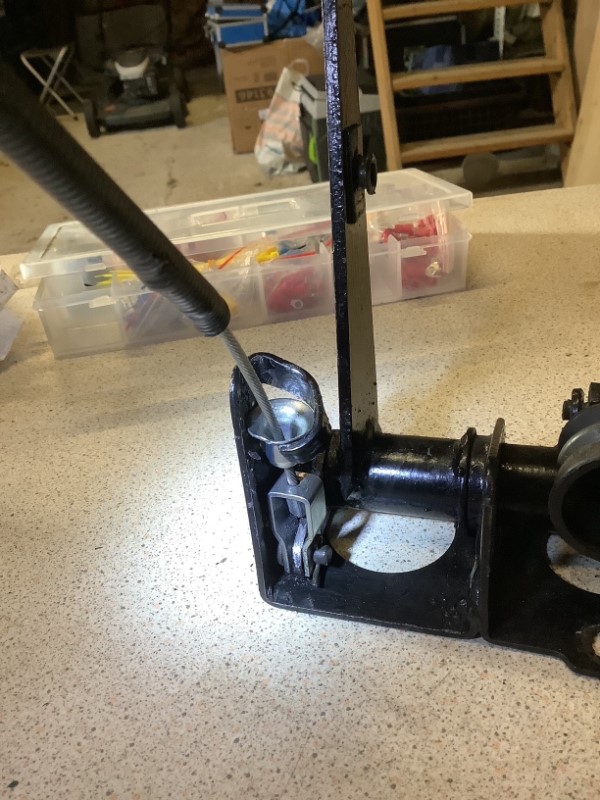

Bonjour à tous
Ce week-end, démontage du pédalier, cause bien confirmée :
Une soudure pour refermer la boucle (même si je sais que je devrai la rouvrir pour changer le câble, mais ça sera mon successeur), meulage, nettoyage et peinture et pose du pédalier :
Réglage du câble d'embrayage, tout fonctionne
