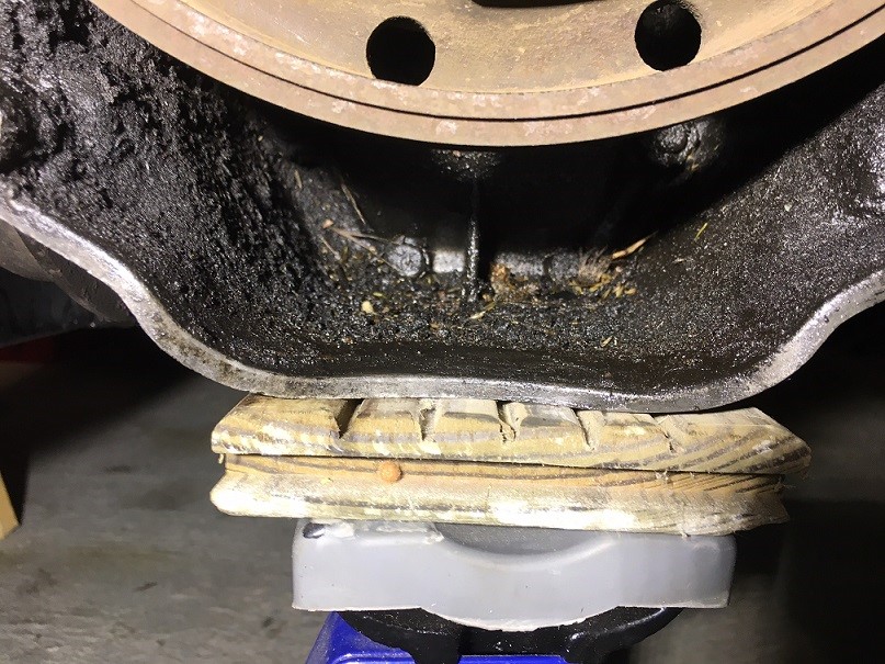

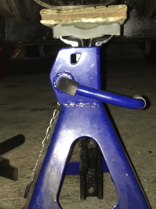

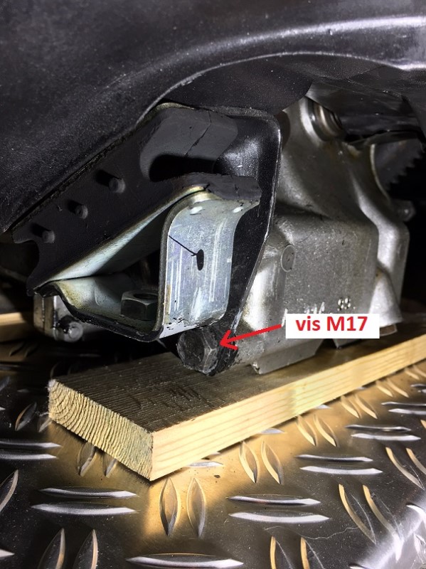

Déboulonnage des deux vis des supports avant du moteur, pose d'une chandelle sous la boite de vitesse après avoir levé l'ensemble par un cric.

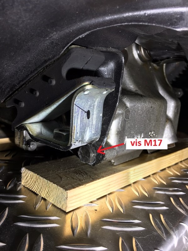

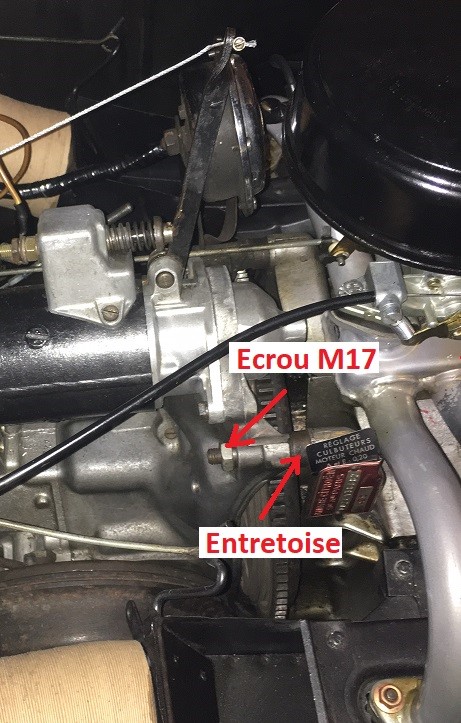

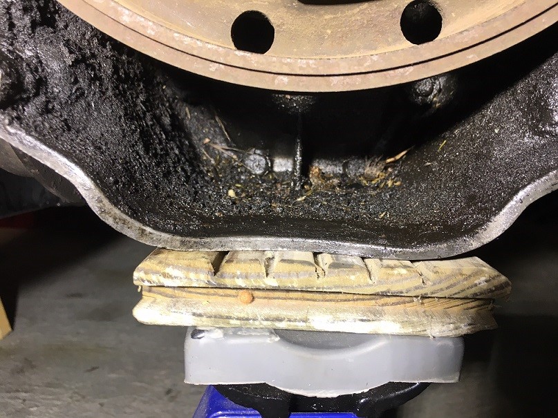

Déboulonnage des 4 vis M17 : un conseil, les deux vis du dessus, pas de soucis, les deux du dessous, il n'y a pas de place, clé à œillet de 17 Facom, c'est top !
Après il faut soulever l'ensemble et après tirer le moteur quand les vis de fixations des supports moteurs sont bien au dessus du longeron avant du châssis, sinon ça coince !

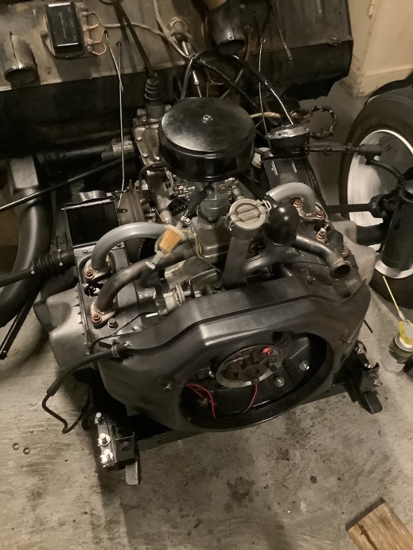

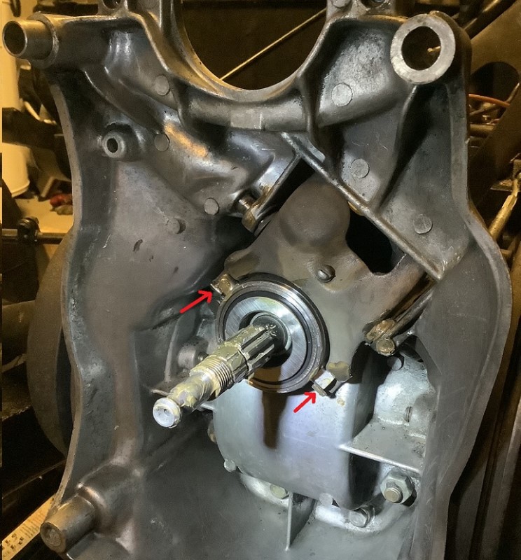

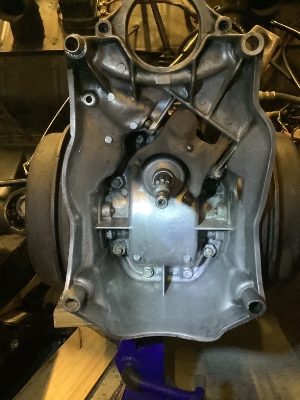

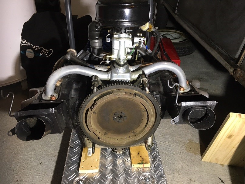

Le moteur se retire facilement à deux (66 kg) et voici le résultat :

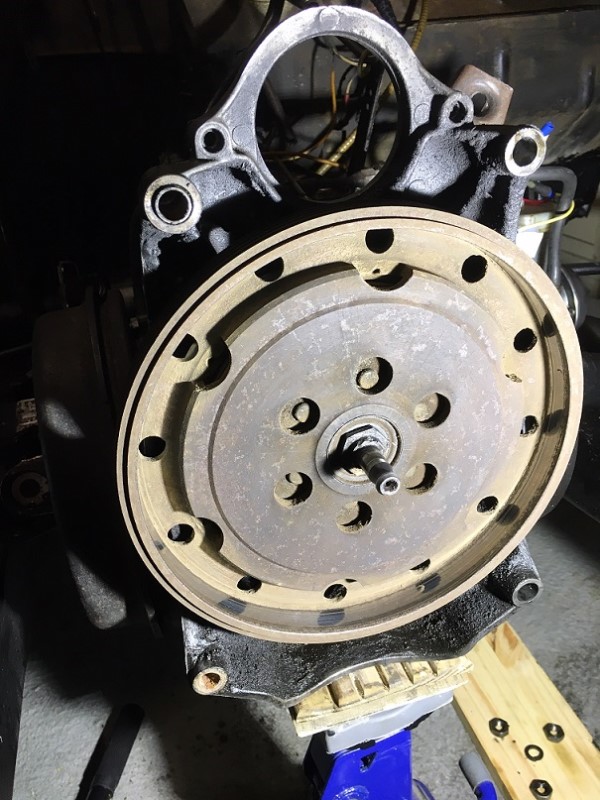

C'est très facile, grosse satisfaction après cette première étape

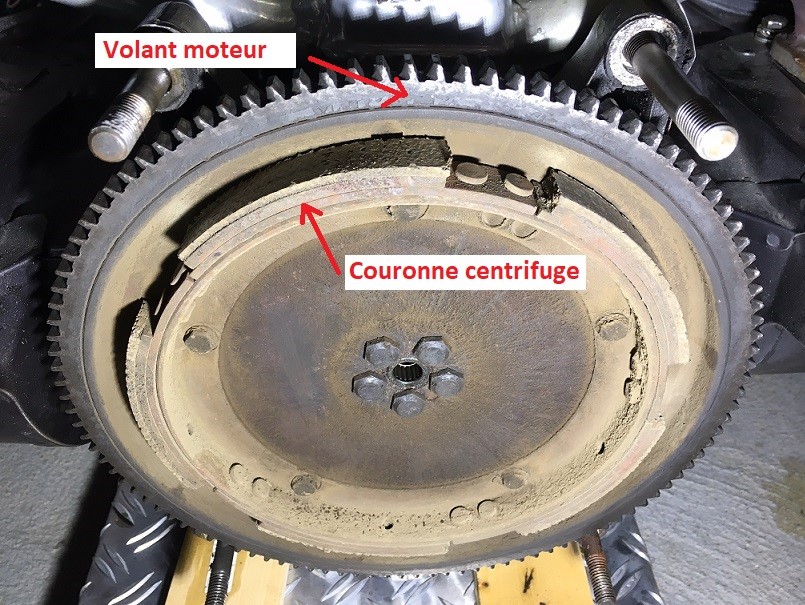

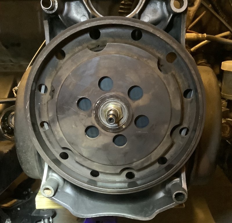

Découverte du mécanisme :

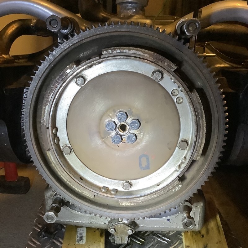

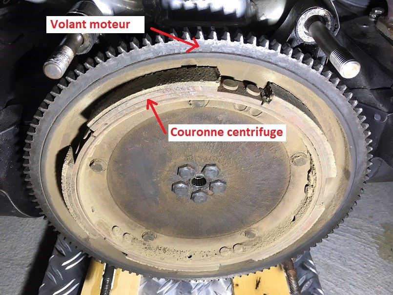

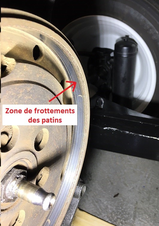

Couronne embrayage centrifuge fixée sur le volant moteur :

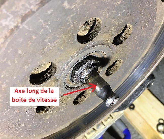

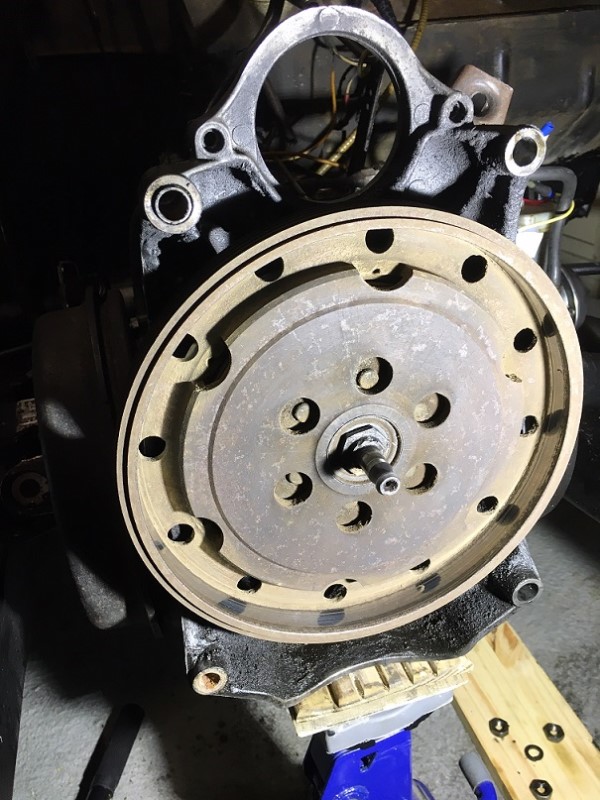

Plateau d'embrayage côté volant moteur avec l'axe long de la boite de vitesse :
Axe boite de vitesse.jpg (130.5 Kio) Vu 20687 fois

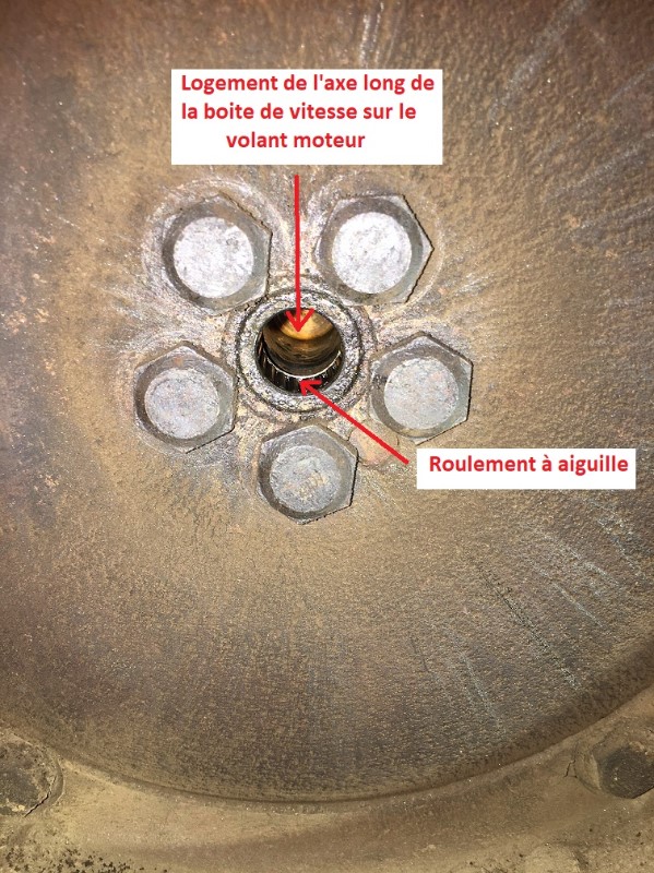

qui vient se loger dans le volant moteur avec un roulementà aiguille

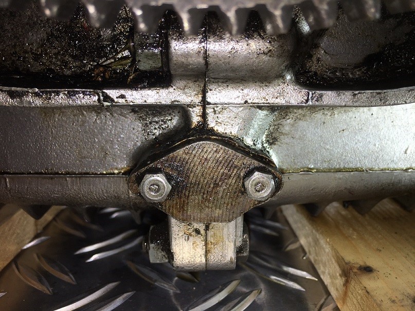

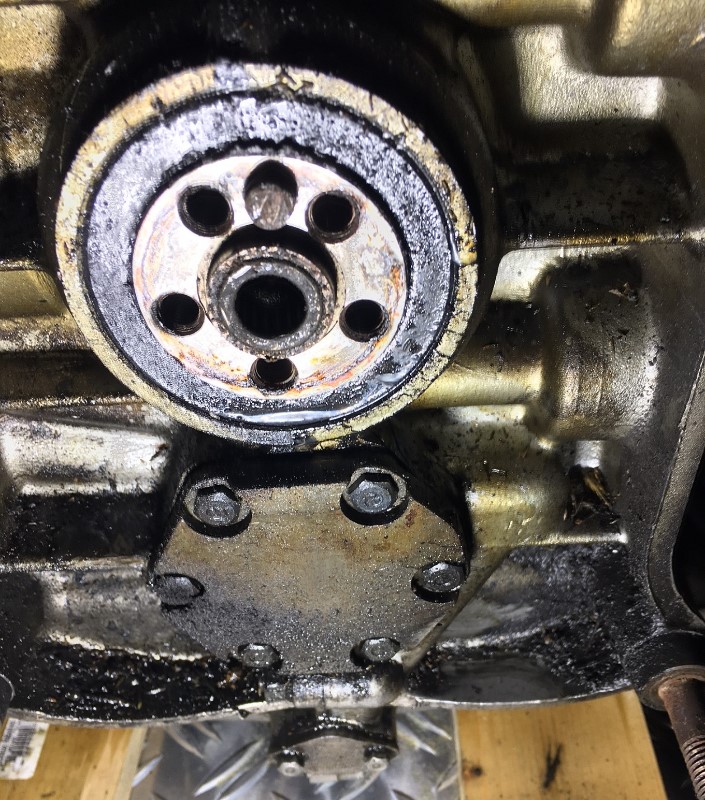

Quelques gros plans, derrière toutes ces pièces, il y a du gras à nettoyer :p , j'en profiterai pour remplacer les joints spi du moteur et de la boite de vitesse. Les patins me semblent en très bon état, pour le reste du mécanisme, on verra après démontage.

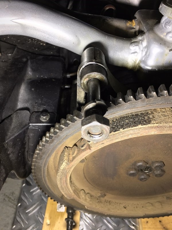

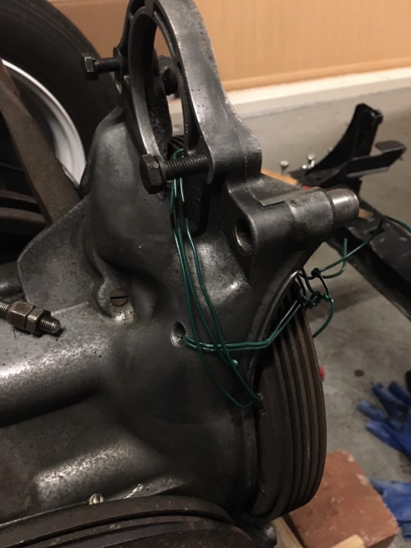

Blocage du plateau d'embrayage mobile avec du fil de fer, en passant une vitesse il y a quand même du jeu au niveau des pignons et je n'ai pas envie de provoquer des coups sur les pignons, c'est tout simple, mais très efficace :

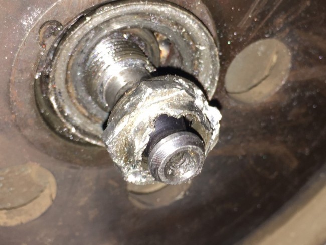

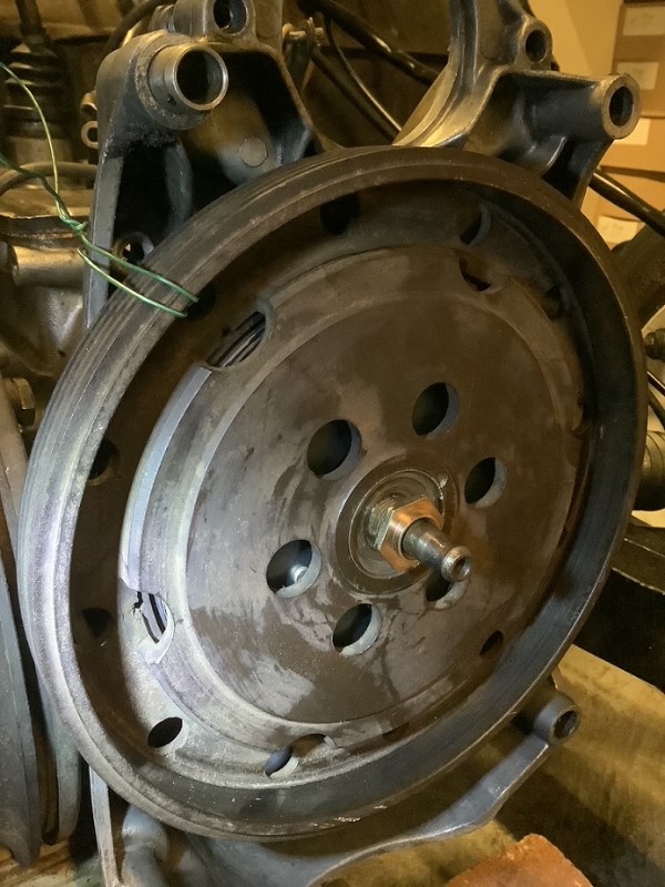

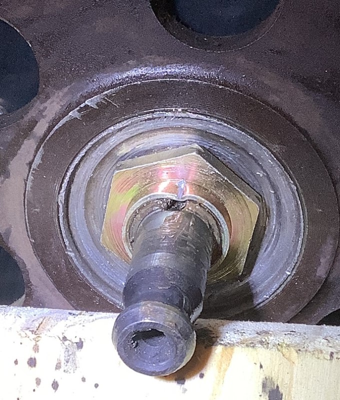

Après le plus dur a été de retirer l'écrou, impossible à dévisser (pas à gauche) et apparemment une personne avait essayé avant moi sans y parvenir, empreinte de l'écrou complétement abimé, bref après perçage et finition au burin (en maintenant l'arbre avec une cale) l'écrou est parti sans détérioration de la sortie de boite

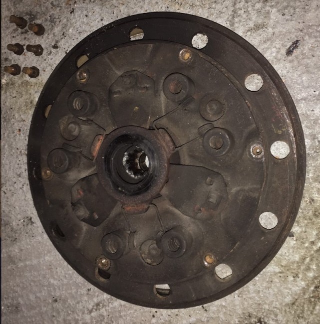

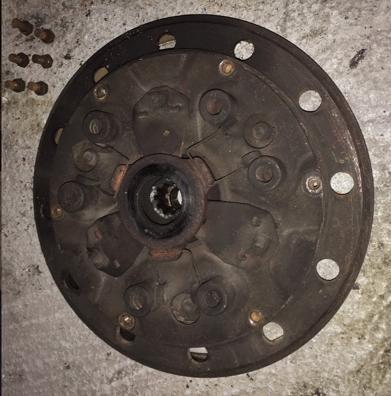

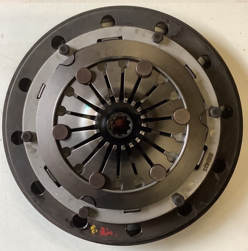

Dépose de l'embrayage, il suffit de tirer, ça vient tout seul,

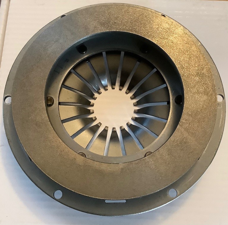

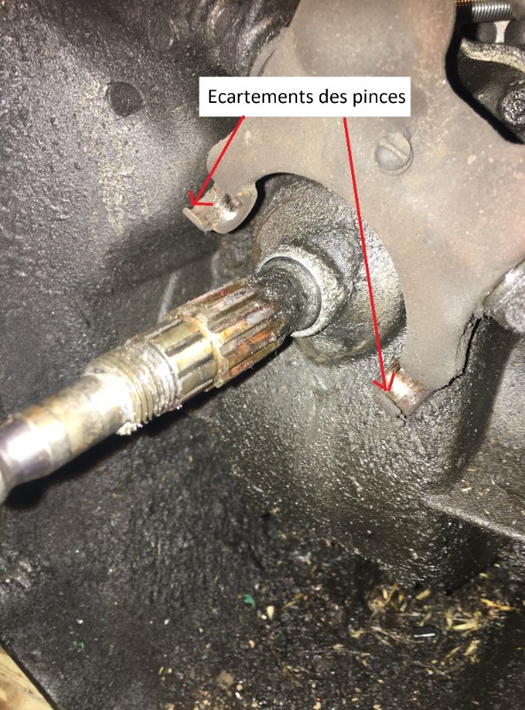

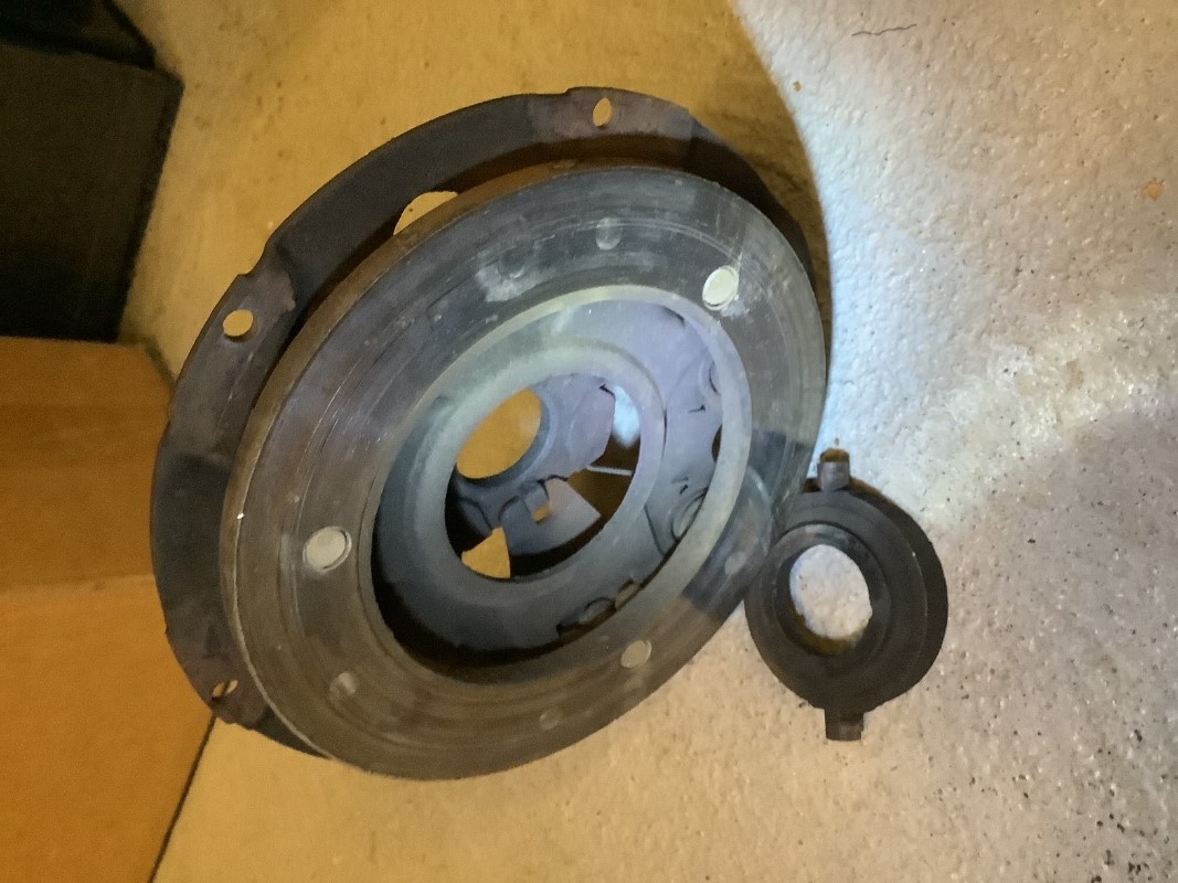

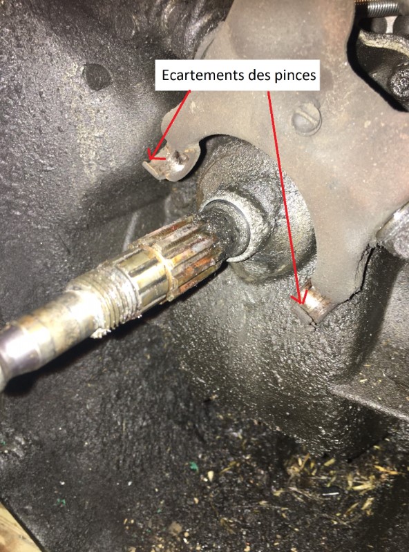

Ecartement du clipsage de la butée d'embrayage sur la fourchette (tournevis plat + marteau)

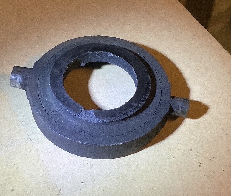

et sortie de la butée d'embrayage : Très usée (2 mm au lieu de 7)

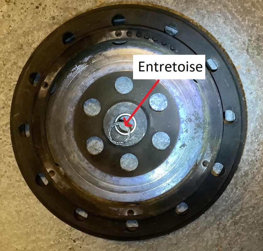

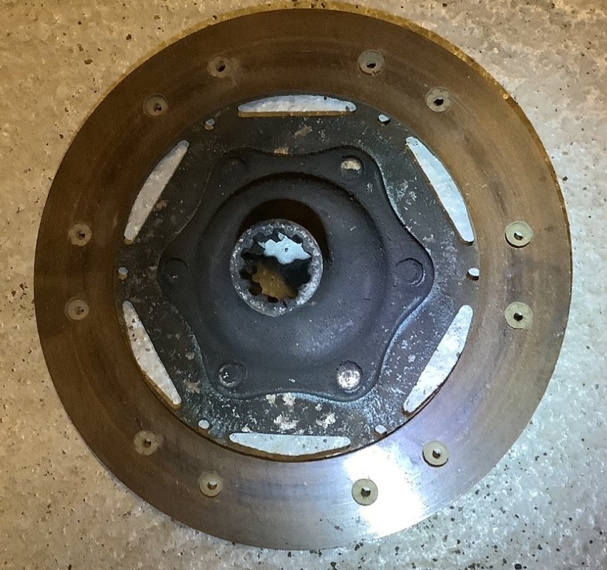

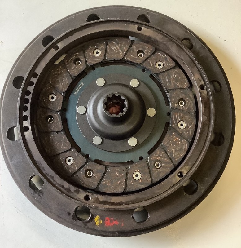

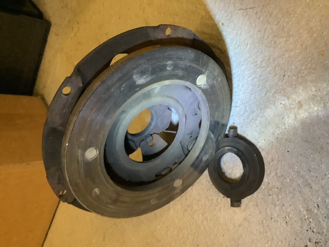

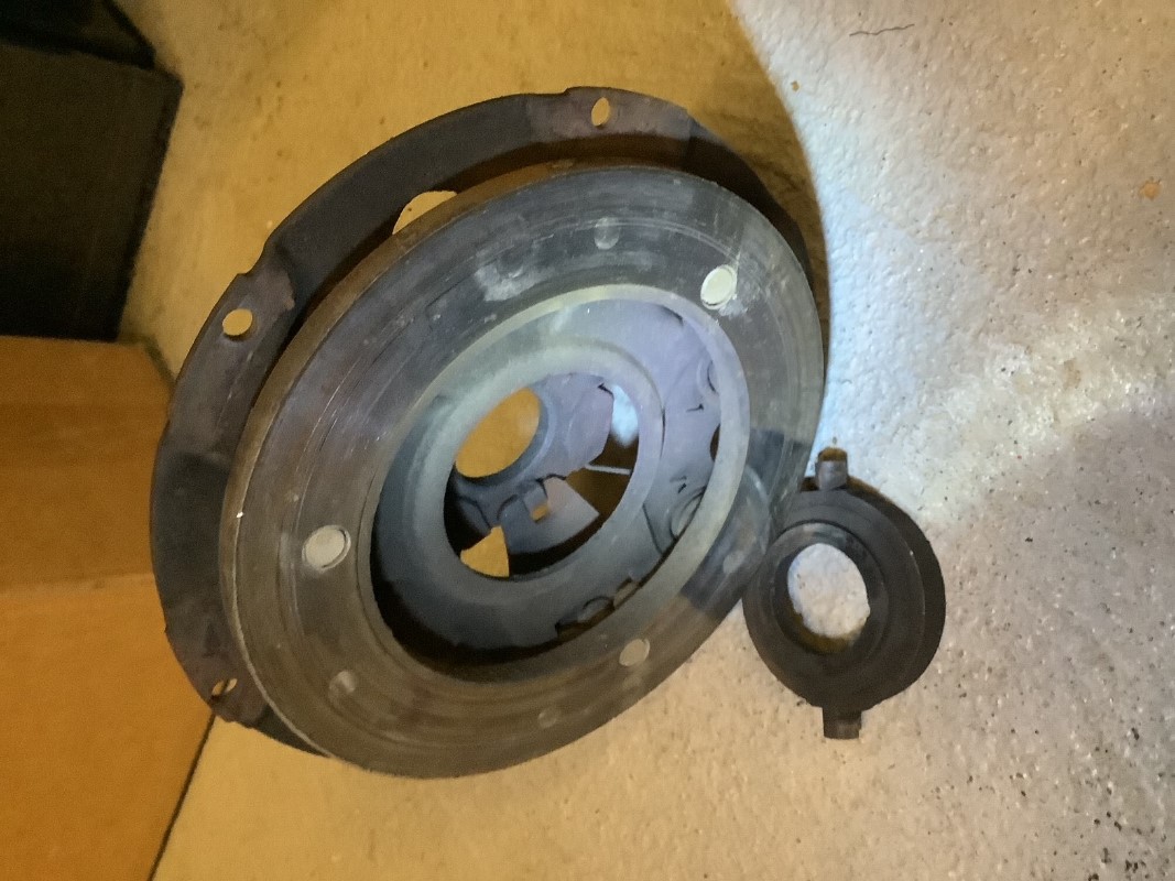

Les trois pièces qui composent l'embrayage :
L'embrayage est usé, très gras, les ressorts des trois doigts sont fatigués, je vais remplacer l'ensemble par un kit complet de chez Rénov2CV, butée + mécanisme à diaphragme + disque avec 10 cannelures.

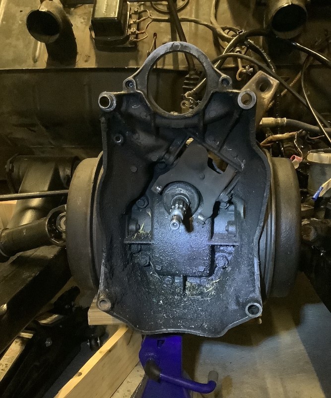

En attendant les pièces, nettoyage de la cloche de la boite de vitesse.

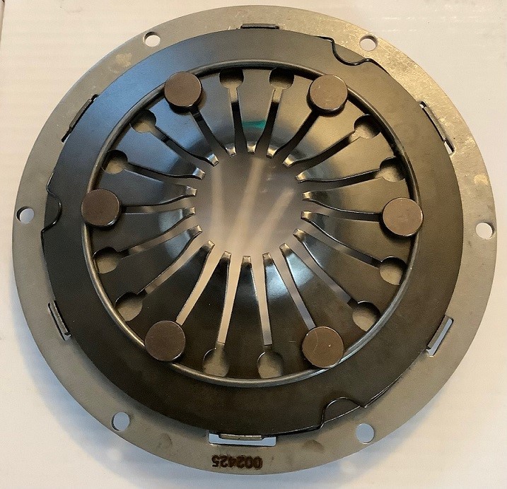

Bonjour à tous :salut:
J'ai reçu les pièces, c'est beau quand c'est neuf :p

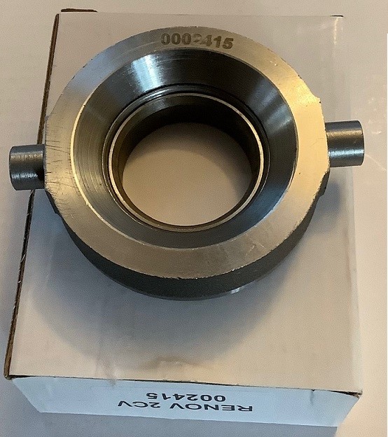

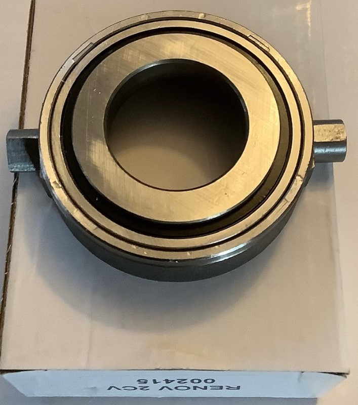

La butée d'embrayage :
Butée embrayageface arrière.jpg (109.63 Kio) Vu 20429 fois

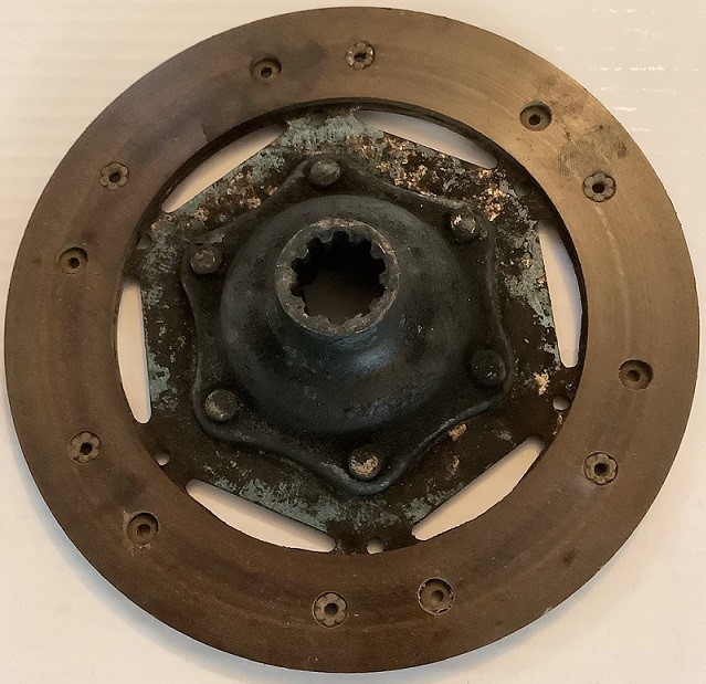

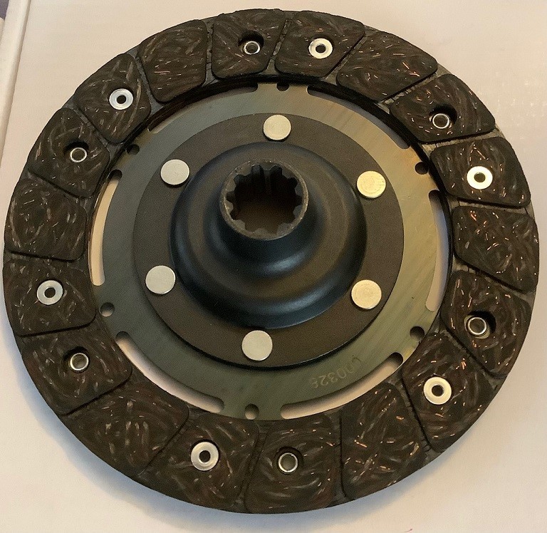

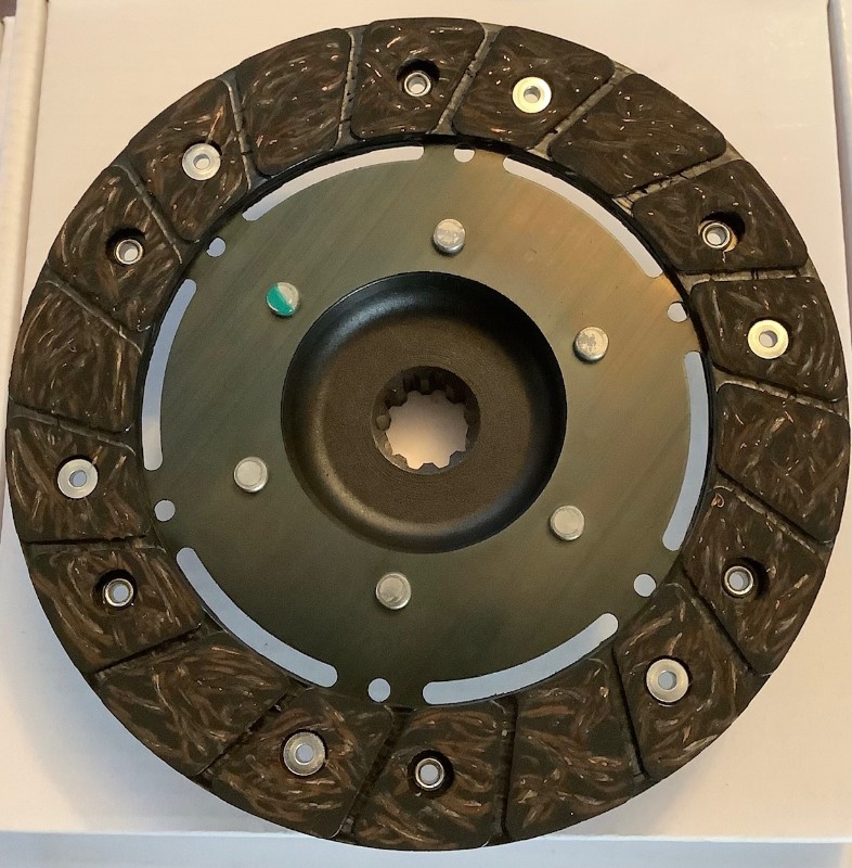

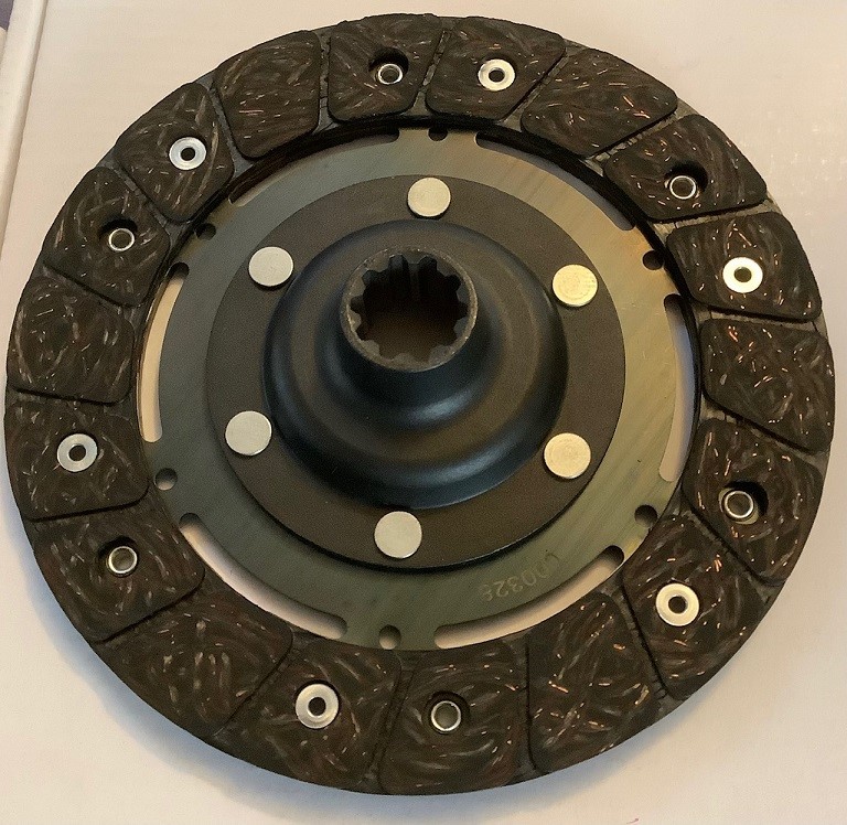

Le disque d'embrayage :
L'ancien était vraiment usé…
Disque embrayage usé.jpg (132.04 Kio) Vu 20429 fois

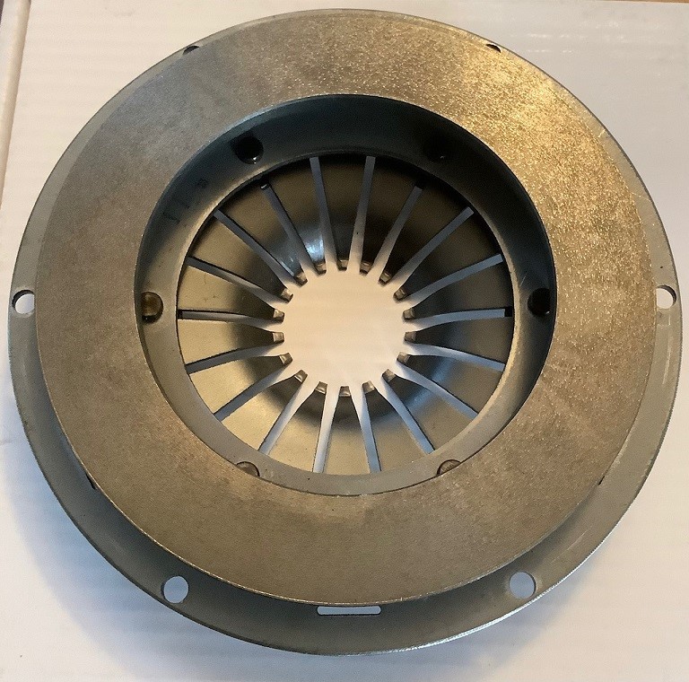

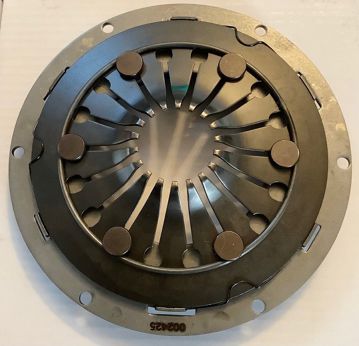

Plateau d'embrayage :

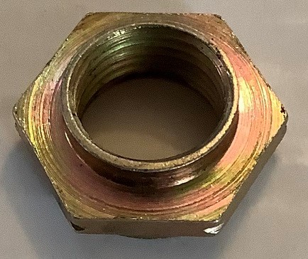

Et bien sur l'écrou neuf!
Ecrou d'embrayage.jpg (62.41 Kio) Vu 20429 fois

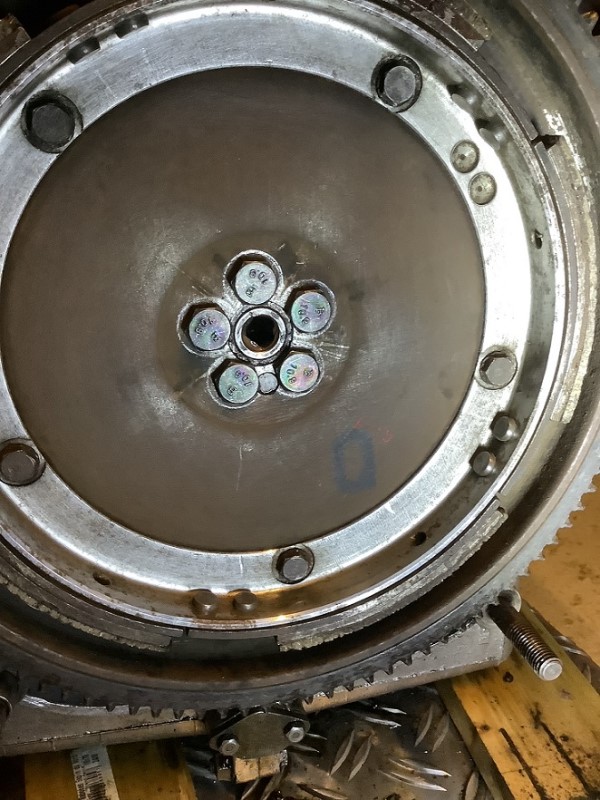

Première phase de remontage qui n'est pas obligatoire pour remplacer un embrayage :

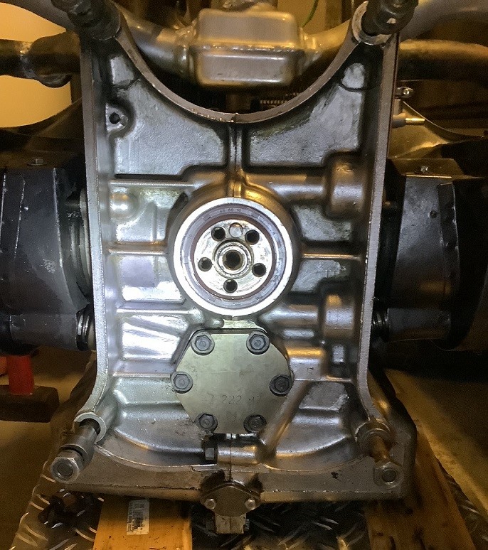

Nettoyage de la face arrière du moteur et remplacement du joint spi :

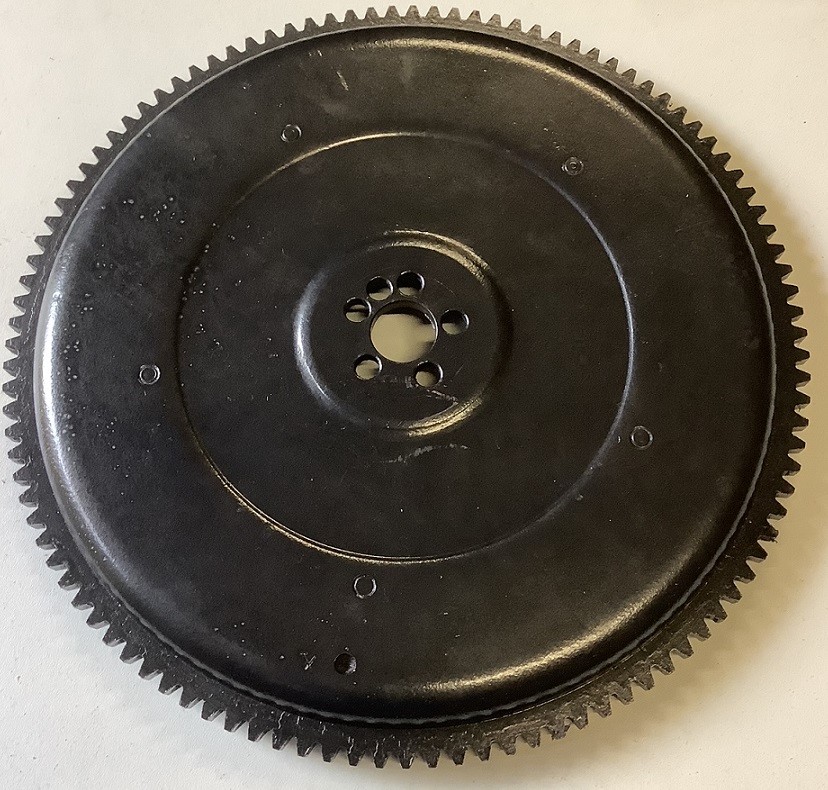

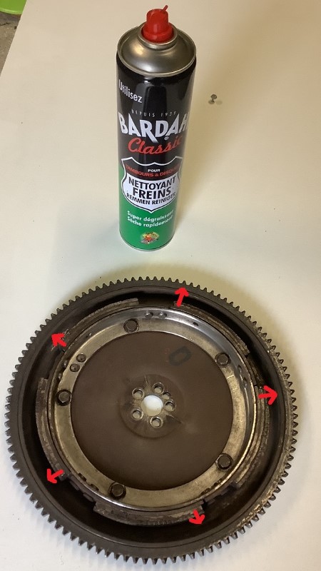

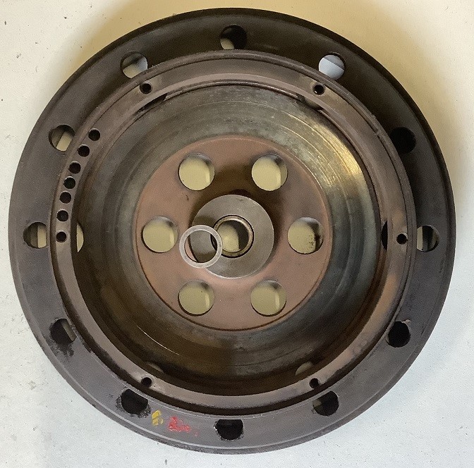

Nettoyage du volant moteur sur les deux faces avec peinture côté moteur, les garnitures centrifuges sont parfaites, pas besoin de remplacer la couronne. Nettoyage de toutes les surfaces de friction avec un produit spécial pour nettoyer les plaquettes de frein :
Une bonne chose de faite avec serrage à 39 DaN pour les vis neuves :)

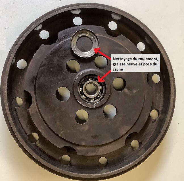

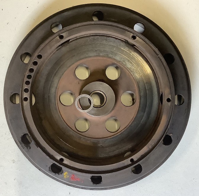

Nettoyage du roulement du plateau d'embrayage et ajout de graisse neuve :
Plateau embrayage côté moteur.jpg (133 Kio) Vu 20395 fois
Montage du mécanisme en collant la rondelle avec de la graisse avant la pose du disque :

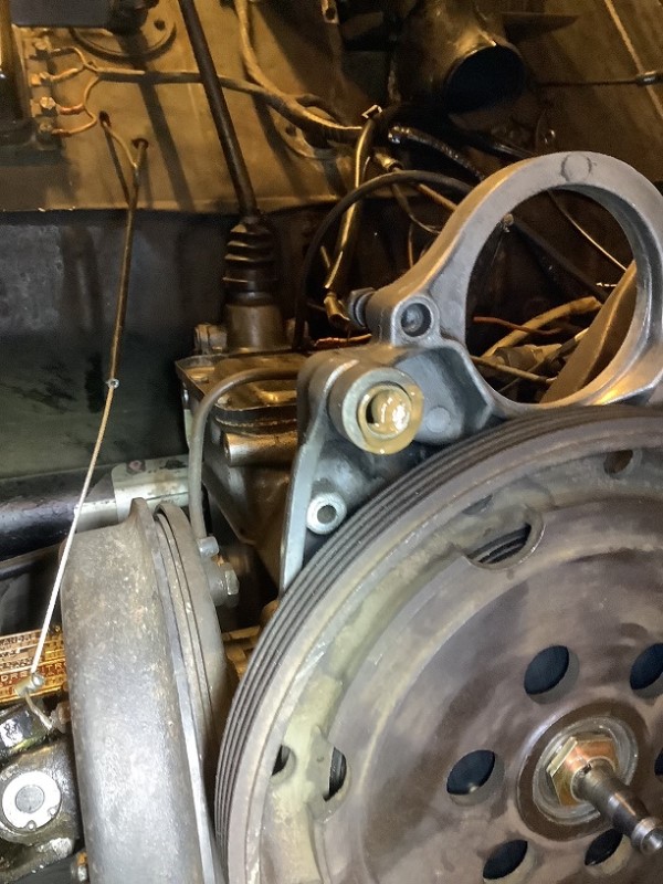

Pose du mécanisme sans serrage : Introduction dans son emplacement côté boite, le centrage se fait tout seul, on retire l'ensemble et on serre les vis :)
La suite...

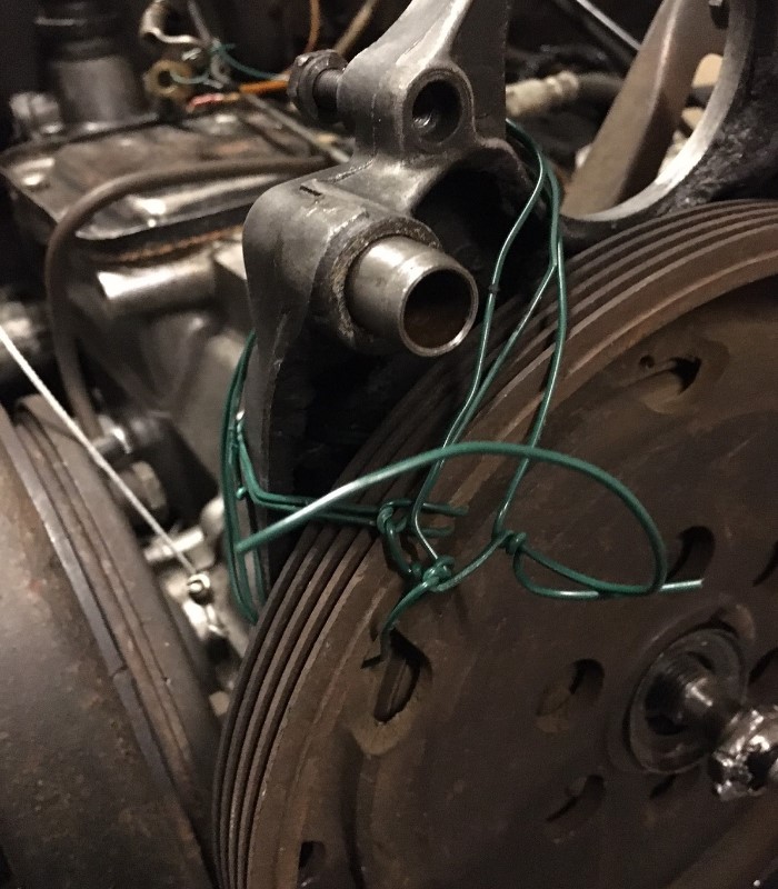

Mise en place du plateau d'embrayage et blocage de celui avec du fil de fer pour serrer l'écrou central (pas à gauche) :
Après le serrage, pose d'une cale pour mâter l'écrou sans abimer l'axe de la boite de vitesse:
Ecrou mâté :

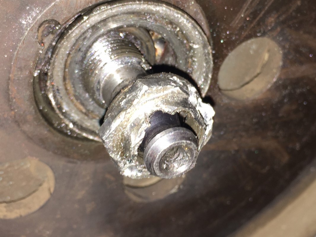

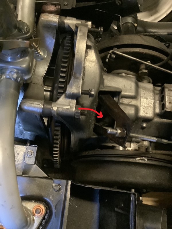

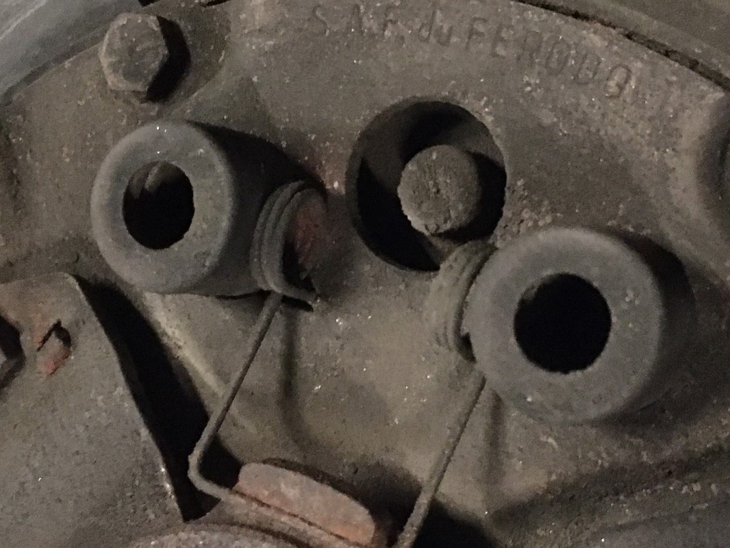

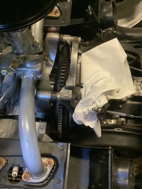

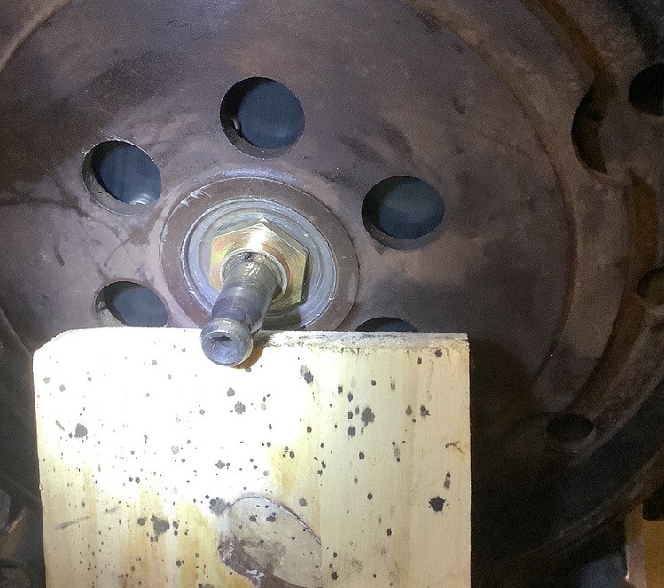

Mais j'ai du retirer de nouveau le moteur, déposer le mécanisme d'embrayage à cause de l'écrou au dessus du passage de la fourchette d'embrayage qui est tombé à l'intérieur
Manipulation rapide et facile (quand on sait et que tous les écrous sont graissés), j'ai retrouvé l'écrou coincé entre la fourchette et la butée, remontage et protection avant remise de l'écrou !

Bonjour, a tu une tige télescopique avec un aimant au bout, celà t'aurait éviter de toute redémonté ,c'est bien pratique quand on bricole :salut:
Messages : 17438
Re: Démontage / Remontage embrayage centrifuge 425 cm3 18 cv sur 2cv
CHARLYSTONE a écrit : 11 nov. 2021, 11:53 Bonjour, a tu une tige télescopique avec un aimant au bout, celà t'aurait éviter de toute redémonté ,c'est bien pratique quand on bricole
Pareil !!!
Sinon un pâté de graisse au bout d'un bout de bois (ou autre) fait bien le job aussi (attention à ne pas en mettre n'importe où !). ;)
Bonjour à tous
J’en ai une, j’ai essayé par tous les moyens, tous les orifices, j’ai pris des photos avec flash pour essayer de localiser l’écrou, impossible de le localiser…
Je n’ai pas d’autres choix que de re-déposer le moteur
En 15 minutes c’était fait :)

Décidément elle ne veux pas me quitter… Entièrement remontée, pare-chocs avant remplacé, nettoyage, un coup de tirette, démarrage du moteur du premier coup, aucune fuite d’huile et impossible de débrayer :pleurelarmes:
Vérification du câble d’embrayage ( neuf, il a un an), pour que les vitesses passent il faut que la butée comprime déjà le diaphragme à vide…
J’ai appelé le revendeur, qui ne comprend pas pourquoi : mécanisme défectueux ou inadapté à mon embrayage centrifuge ( c’est pourtant ce qui est indiqué sur leur site). Le disque d’embrayage est normalement bon.
Donc je vais devoir tout démonter de nouveau, virer le mécanisme et remettre l’ancien à trois doigts et remplacer la butée d’embrayage
C’est rageant, mais bon il y a pire
Une question. : puis-je garder encore l’ancienne butée graphite ( il reste 3 mm) ou faut-il que je la remplace ?
Je vais battre un record en temps pour corriger cela, car je sais comment faire et tous les écrous sont graissés

quel dommage, :larmes: désolé pour toi.
Dis nous pour le record
Pour la butée, je ne sais pas mais à tout démonter, pourquoi pas la changer.
