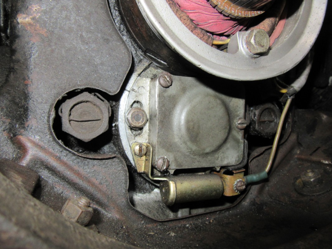

De fils en aiguilles en voulant débusquer ce trou à l'accélération et ce manque de vitesse, j'en viens à me dire qu'il serait bien de vérifier le calage de l'allumage.
Je n'ai peut être pas les bons termes, habituellement sur un véhicule classique, cela se pratique sur la tete de delco, ici j'appellerais cela le boitier des vis platinées, et le terme vis platinées n'est peut être encore pas le bon, mais on comprends... le contact d'allumage, qui doit s'ouvrir au pmh des pistons si j'ai bien compris.
Pour tout cela il y a plein d'infos, et diverses méthodes, la plus classique est de trouver le repère sur la couronne qui doit je suppose caler les pistons dans leur position haute... donc deux repères sans doute sur la deuch?...
Je m'arme donc d'un foret de 6 et cherche ce soit disant trou de repère, parait il sur la gauche, ok...
Là je ne vois rien, ça commence bien, je vais donc sur la droite du moteur, il est bien entendu que la droite c'est coté passager.
Ok, il y a un trou.
j'y mets le foret, ça force un peu, normal, ce moteur est encore plein de merde :(
Je tourne la couronne dans le sens de marche, et vois que le plateau d'embrayage lui ne tourne pas, ok embrayage centrifuge ,je le tourne donc à la main pensant trouver un trou pour accéder ensuite à la couronne...
Hé bien non en vain, pas de trou de repère, ni sur le plateau ni sur la couronne, pas vu non plus de repère, il doit pourtant bien exister quelque chose?
Ok, ça passe pas par devant, on va passer par derrière, je démonte une bougie, et en priorité celle que j'avais déjà trouvé dévissée et celle ou il y a ce cliquetis plus important, sur le coté droit...
Surprise :???: Je lui trouve une drôle de tete, pas vous? :siffle:
Pas sympa, le gars aurait pu me dire qu'un taraudage avait été rectifié, bagué... :mecanic:

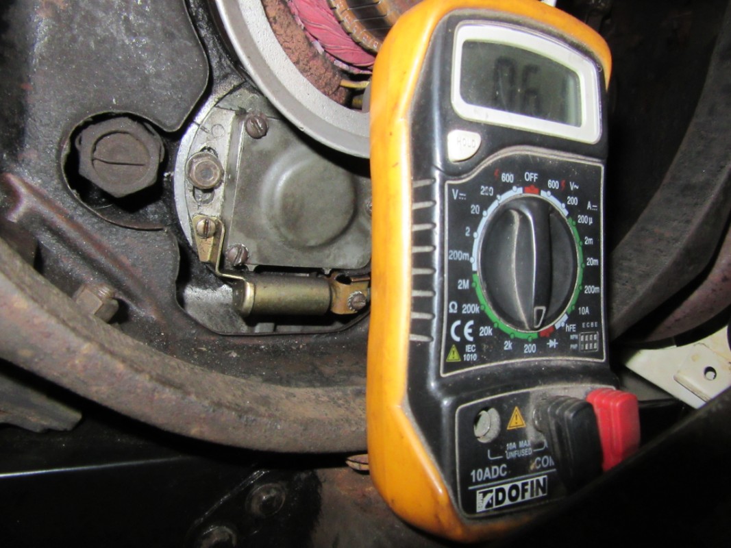

Bon pas grave, je tente donc de trouver le point mort haut avec un bout de fil électrique enfoncé dans le puit, et comme je suis mal outillé que je n'ai pas de lampe test, je prends mon "mettrix" (qui n'en est pas un :) ) sur la bobine d'allumage et une masse...
Ok 0 à l'affichage, et lorsque le piston monte, ça m'affiche une résistance inférieure, ça marche, mais ça manque totalement de précision... :larmes:
Donc il faut absolument que je trouve ce repère dont toutes les docs parlent mais que je ne trouve pas :)
Si une âme charitable passait par là pour me dire ou j'ai fait l'erreur

Re: Tuyau pompe à essence de 2 cv tordu avec des ratées à l'accélération
Posté : 10 mars 2022, 01:40
par capra
capra a écrit : 09 mars 2022, 15:39 De fils en aiguilles en voulant débusquer ce trou à l'accélération et ce manque de vitesse, j'en viens à me dire qu'il serait bien de vérifier le calage de l'allumage.
Oups! ERREUR :
Une résistance SUPERIEURE et non pas inférieure, dsl
Posté : 10 mars 2022, 07:00
par Deuchémoi
:boulet2:
J'ai lu trop rapidement le post ... et je suis parti bille en tête avec une recherche au bon endroit et du bon côté !!
Petit conseil, quand tu auras mis ton foret de 6, mets-toi un pense bête sur la clef de contact, j'ai cassé quelques forets .... à les oublier dans le trou au moment de démarrer pour tester ! :fou:
Posté : 10 mars 2022, 16:10
par capra
La pige... Oui, elle occupe pas mal l'esprit, tout le monde averti bien qu'il ne faut surtout pas l'oublier ;)
Si ce n'est que le foret qui casse, ça va...
Donc, j'ai bien trouvé ce petit trou, bien caché, pas forcement tres accessible, et là en effet le foret passe bien et trouve sa correspondance sur la couronne, donc en appliquant ma méthode,
j'ai remarqué un tres léger décalage, pas important mais il est là.
Donc re-démontage du ventilo et de sa protection, petit nettoyage sur le boitier et que vois je? des repères... ;)
Je desserre donc les vis qui tiennent le boitier et repart pour un réglage optimal, et comme je m'y attendais, je tombe pile sur le repère.
Pourquoi sur cette voiture tout les réglages sont ils systématiquement mauvais?
Culbuteurs, contact rupteur, et calage allumage, je n'ai pas encore vérifié l'écartement des bougies, visuellement il me semblait correct...
Il restera donc des essais à faire sur route, quand l'occasion se présentera, parce que là au prix ou est le carburant, on va éviter les folies...
:volant:

Petit changement en fin de journée, un ami m'a conseillé de faire un réglage du boitier d'allumage, moteur en marche et de chercher le moment ou celui ci accélère.
Chose faite, le boitier est totalement en dehors du repère... :(
Mais la vitesse apres essai a changé, c'est pas encore un foudre de guerre, mais une amélioration non négligeable;
En descente elle est montée à 86km/h wouha!!!
sur plat je pense qu'elle doit atteindre les 65 environ, c'est pas encore ça, mais c'est mieux.
donc une deuche bien réglée est une deuche qui fonctionne mal :)
Il m'a conseillé de remplacer les vis et voir peut être aussi par la suite à revoir mon réglage culbuteurs.
Il faut donc que je sagouine les réglages :)
Peut être mettre de la confiture dans l'huile :)

Moi, je fais le réglage à la lampe ! Les habitués le font à l'oreille, effectivement ...
Tant qu'à tester avec de nouveaux rupteurs, mets-y un nouveau condo, aussi. En espérant que tu ne tombes pas sur un neuf-défaillant ! :siffle:
