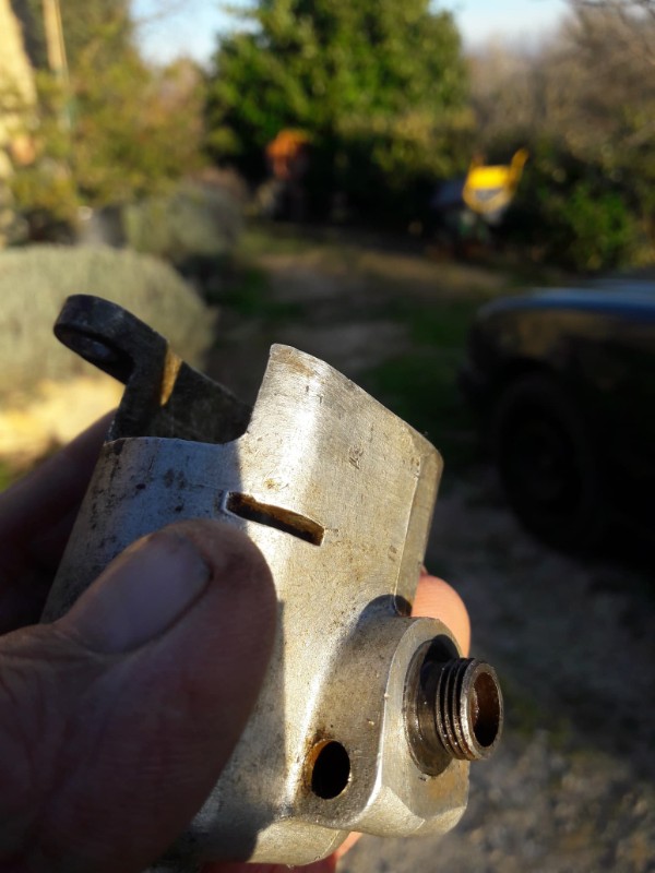

Et puis je vais me pencher sur le problème compteur, essayer de polir le mica qui est tout terni
Le mécanisme est grippé, j'ai enlevé la goupille en tôle mais je ne sais pas comment extraire la vis sans fin. Par quel côté cela sort-il? Bien sûr, je vais mettre un petit coup de flambard pour dégourdir gentiment l'alu de la ferraille. J'aurai tendance à penser que sur la photo, ça sort par la droite, faut que j'aille voir s'il y a un post sur ce problème dans le secteur mécanique.
Dans le compteur lui-même j'ai déjà sorti des sarcophages de guêpes maçonnes qui étaient entrées par le trou de l'éclairage, ce dernier, heureusement présent, pendait au bout d(un reliquat de faisceau électrique
J'imagine que tu sais, mais le tout, c'est de ne pas chauffer, tu peux même le poncer, en y allant gentiment avec des grains fins à trés fins (j'ai du 2000 et du 4000) et toujours à l'eau. S'il reste des microrayures, tu peux le vernir.
Evidemment, une autre solution est de découper une rondelle de plexy, mais c'est moins fun !!

Ben voilà, j'ai essayé avec le disque à polir sur le touret, je savais que ça brûlait assez vite, je te le donne Emile, ça a chauffé. Donc j'ai poncé avec du 500 et du 1000 mais je pense que ça a vraiment jauni dans la masse avec les UV. La solution plexi, je l'envisage, en attendant je guette tous les flacons et emballages translicides en bombés!...

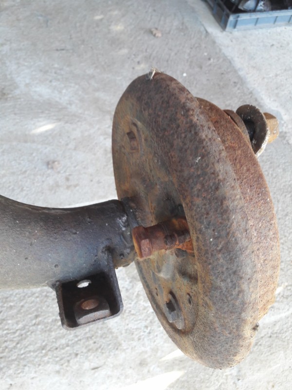

Maintenant on va démonter les trains roulants, je redoute un peu car j'ai lu des posts qui disent que c'est ardu et que ça casse souivent malgré le dégrippant
Comme dégrippant, le flambard c'est extra, faut que y'ait rien qui craigne autour, jusque là ça va
Bonne surprise, mon prédécesseur semble avoir protégé les cylindres de roue
jusque la, ça va

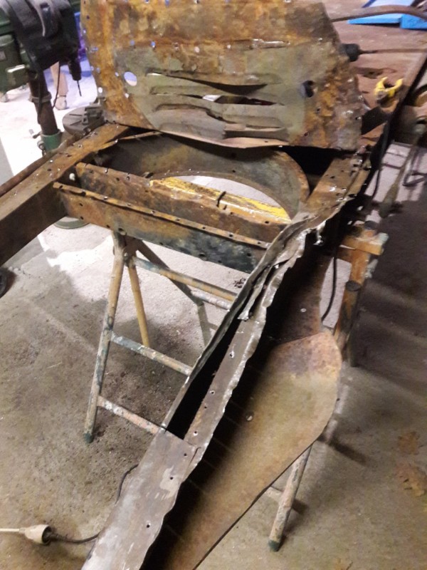

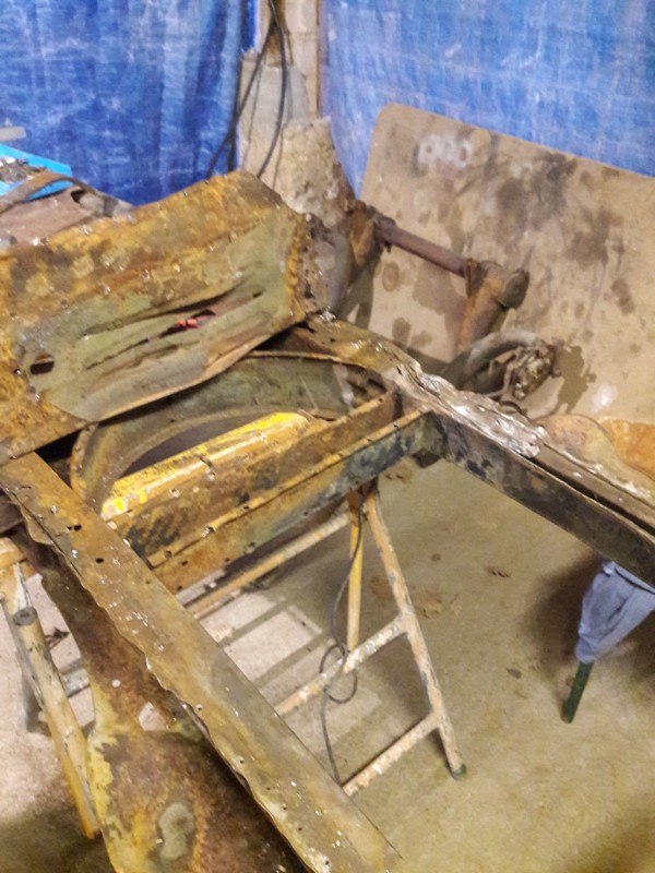

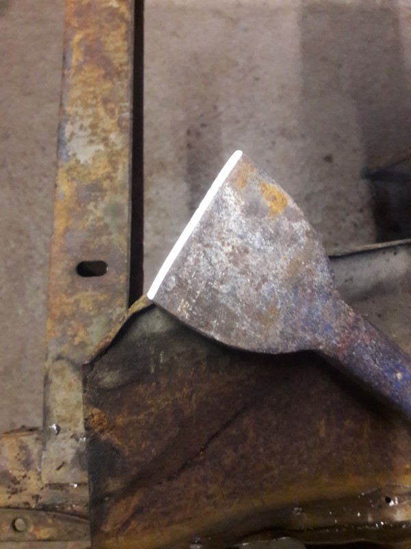

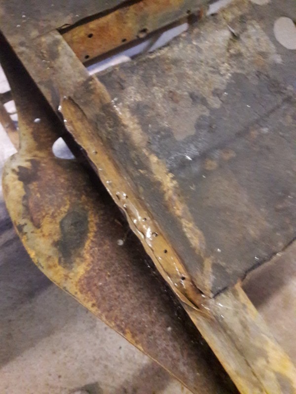

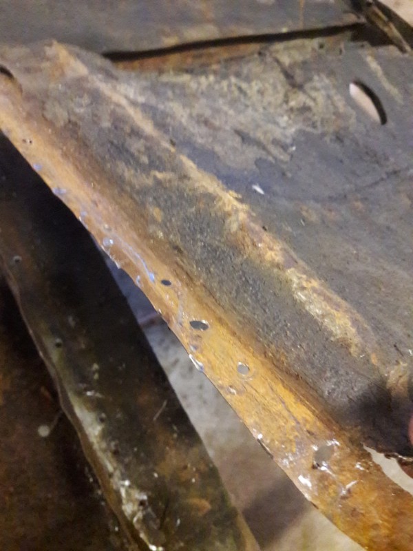

Après soulèvement de la lèvre on voit les points de soudure de la tôle protection moteur
on perce les points pas trop gros
on va chercher dans la caisse maçonnerie le ciseau à brique et on l'affute
et, aidé par la "lime douce", on fait sauter les points
on soulève et on fait the same de l'autre côté
la tôle est enlevée et elle reprendra sa place quand elle sera refaite
Demain il fera jour

Superbe volonté, j’admire ! Comme quoi les retraités, de nos jours, ils ont vraiment la patate ! Ils n’ont peut-être pas assez travaillé :mdr: :mdr: :mdr: (c’est une blague :wink: )
Sinon, c’est le bras qui est plié ? Ou juste la tôle sur le côté ?
Ton châssis a l’air bien à part ça !

Pour ta vitre de compteur, le polycarbonate se thermoforme très bien, par contre, pas plus de 100/120°C car sinon il blanchit/bulle : faut faire des essais, mais si tu trouves une forme en dome ça peut se faire.
Pour e plaquer à la forme, le mieux est de tirer au vide avec un aspiro, je pourrai préciser si ça t'intéresse !

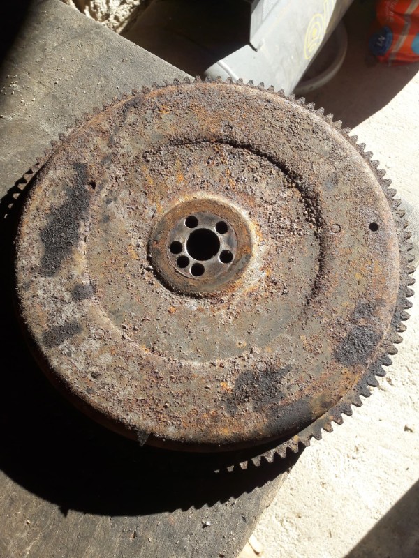

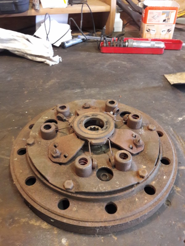

Comme l'a dit Filofax, je crois, il faut beaucoup d'air pour sabler, c'est vrai. Le petit compresseur que vous voyez par terre est en relais de celui de l'atelier, c'est poussif mais:
les photos parlent d'elles-mêmes.
Je suis aussi allé voir mon voisin-copain Patrick pour extraire le roulement de volant d'embrayage. On a un peu galéré pour extraire le jonc, si j'avais mieux lu la revue technique cela aurait été plus facile. Le roulement c'est 10eu chez tous les fournisseurs 2cv, 3eu chez 123 roulement mais 7 eu de port, chez Patrick c'est gratuit, il en avait plusieurs dans ses boites de merveilles, on l'a monté avec le circlip qui va bien
c'est pas collector, mais personne n'y verra rien.
Autrement
l'embrayage centrifuge ne rentre pas dans le volant. Effectivement, l'information selon laquelle les segments rénovation font 4 mm au lieu de trois est vérifiée, les miens font bien 4mm. Je retournerai sur le dossier pour revoir comment un des intervenants s'en est sorti en ponçant. S'cusez de ne pas me rappeler de tous les noms, ça viendra.

Vais suivre pour le centrifuge mais mes masselottes étant neuves j'ai sans doute un souci de diamètre !!

Aujourd'hui j'ai travaillé sur le châssis. J'ai vu le travail de Jean-Marc sur je ne sais quelle voiture, et cela me conforte dans la direction que j'ai prise. Y en a qui sont partis avec des chassis pires que le mien! Autrement
j'ai bricolé le compteur, la vis sans fin est grippée, il faut d'abord enlever la goupille
puis j'ai percé pas trop gros
puis chasse goupille pour sortir le mécanisme
et on obtient
j'ai tout dégrippé poncé graissé et remonté, attention il y a un sens pour la vis sans fin sinon ça bloque et j'ai pu monter à 90 par heure
là je suis à zéro mais il m'aurait fallu 3 mains et je les avais pas sous le coude!
