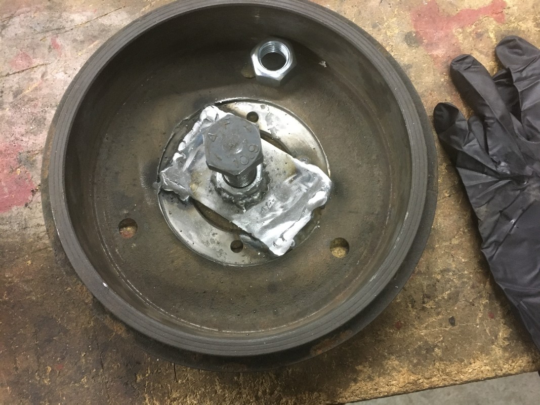

les freins arrière sont déposés et remplacés par du neuf , les flasques ont été brossé et férosé , les tambours sont à la rectification .
Mon arrache tambour " maison "
Le compas attend sagement les tambours Image pour le réglage final

C'est bien tout ça! Chacun son astuce ! moi j'ai fait mon arrache avec une jante, bonne pour la ferraille, découpée 3cms au dessus des trous des goujons. :like:

:merci: pour ce tuto, je ne l'avais jamais vu faire... :merci: j'ai tout compris.
