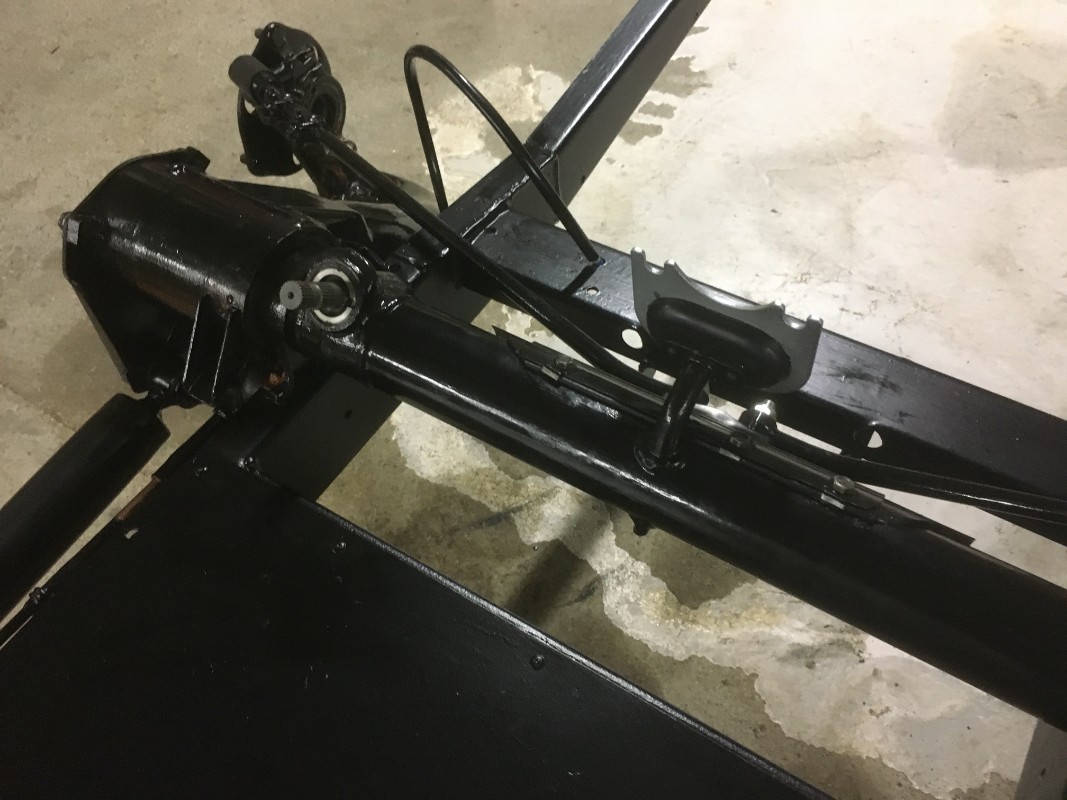

Salut à tous , ça passe vite purée !!! bon , toutes les pièces démontées ont été décapé , férosé et 2 couches d'Hammerite noir brillant .
Direction refaite : changement du pignon de direction et un kit crémaillère( rotules , ressort , demi coupelles etc ).
Essieu av : changements des pivots , roulements de roues , un roulement de bras car la cage de celui-ci été marqué , limage des levier de direction pour enlever les marques des demi coupelles .
Jeu d'amortisseur neuf Burton .
Les 4 tampons des pots de suspension ont été changé . silent bloc de boîte neuf .
Canalisation longue qui court jusqu'à l'essieu arr neuf ainsi que la durite d'essence en plastique .
Le tout est remonté sur le châssis .
Il n'y a plus que les freins arrière à changer :siffle: .
C'est tout pour le moment ... :volant:
Messages : 16424
Re: Iris se refait une beauté
RICMAN41 a écrit : 15 juil. 2023, 22:30 Salut à tous , ça passe vite purée !!! bon , toutes les pièces démontées ont été décapé , férosé et 2 couches d'Hammerite noir brillant .
Dit comme ça, c'est simple !! :clap:
Messages : 9010
Je ne suis pas étonné de la qualité de ton travail, te connaissant, mais c'est vraiment trop beau, bravo.

bravo Ricman,
pendant le premier confinement j'avais fait pareil que toi sur mon châssis :
lavage de fou, quelques soudure,
puis férose et hamerite noir satiné,
et même du dinitrol à dégueuler à l'intérieur.
le résultat sur tes photos parle de lui même, et c'est bien protégé :pouce:
Férose + hamerite est un cocktail que je conseil souvent.

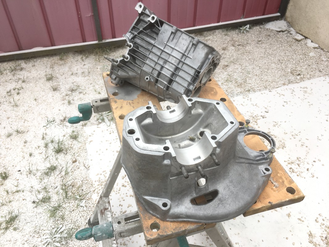

Petit travail du weekend . Démontage et nettoyage de la boîte de vitesse , dégrossi à l'essence et sablage au bicarbonate de soude
La boîte à la base était plus crade car les photos ont été prise après le dégrossi et avant le sablage .
Avant / Après :
Messages : 9010
:lunettes: ça brille.
Bravo, c'est magnifique. :amour:
Messages : 16424
C'est motivant comme photos, sans parler du résultat ...

bravo ta boite est on ne peut plus propre :clap: :pouce:
