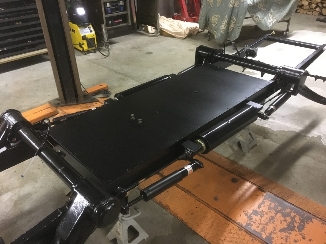

Salut à tous , ça passe vite purée !!! bon , toutes les pièces démontées ont été décapé , férosé et 2 couches d'Hammerite noir brillant .
Direction refaite : changement du pignon de direction et un kit crémaillère( rotules , ressort , demi coupelles etc ).
Essieu av : changements des pivots , roulements de roues , un roulement de bras car la cage de celui-ci été marqué , limage des levier de direction pour enlever les marques des demi coupelles .
Jeu d'amortisseur neuf Burton .
Les 4 tampons des pots de suspension ont été changé . silent bloc de boîte neuf .
Canalisation longue qui court jusqu'à l'essieu arr neuf ainsi que la durite d'essence en plastique .
Le tout est remonté sur le châssis .

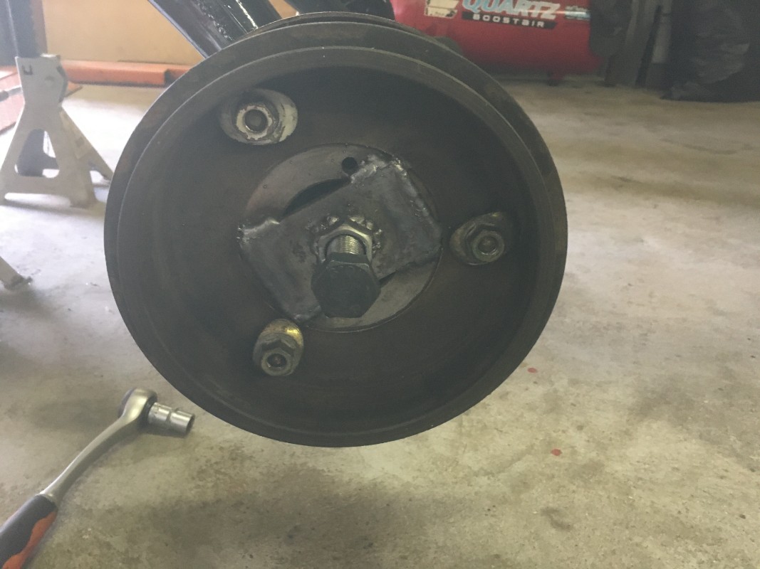

les freins arrière sont déposés et remplacés par du neuf , les flasques ont été brossé et férosé , les tambours sont à la rectification .
Mon arrache tambour " maison "
Le compas attend sagement les tambours Image pour le réglage final
Re: Iris se refait une beauté
C'est bien tout ça! Chacun son astuce ! moi j'ai fait mon arrache avec une jante, bonne pour la ferraille, découpée 3cms au dessus des trous des goujons. :like:
Messages : 3331
Mes tambours rectifiés ( 46 euros) pour les 2 je poursuis le réglage .
prise de la cote intérieure du tambour .
report sur le moyeu .
ajustage des excentriques bas et haut pour un réglage optimal .

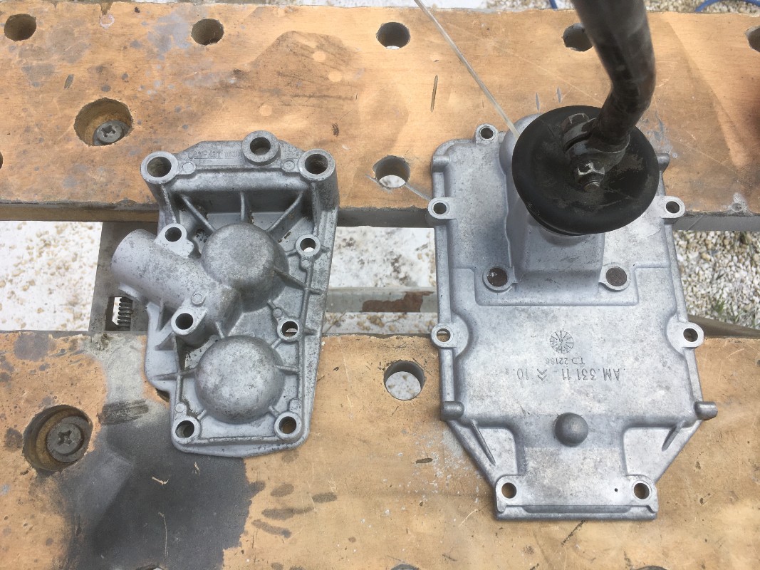

Petit travail du weekend . Démontage et nettoyage de la boîte de vitesse , dégrossi à l'essence et sablage au bicarbonate de soude
La boîte à la base était plus crade car les photos ont été prise après le dégrossi et avant le sablage .
Avant / Après :
