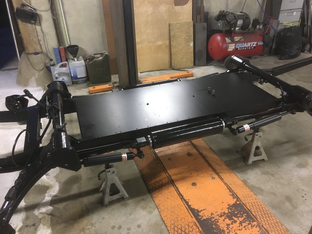

Salut à tous , ça passe vite purée !!! bon , toutes les pièces démontées ont été décapé , férosé et 2 couches d'Hammerite noir brillant .
Direction refaite : changement du pignon de direction et un kit crémaillère( rotules , ressort , demi coupelles etc ).
Essieu av : changements des pivots , roulements de roues , un roulement de bras car la cage de celui-ci été marqué , limage des levier de direction pour enlever les marques des demi coupelles .
Jeu d'amortisseur neuf Burton .
Les 4 tampons des pots de suspension ont été changé . silent bloc de boîte neuf .
Canalisation longue qui court jusqu'à l'essieu arr neuf ainsi que la durite d'essence en plastique .
Le tout est remonté sur le châssis .
Il n'y a plus que les freins arrière à changer :siffle: .
C'est tout pour le moment ... :volant:

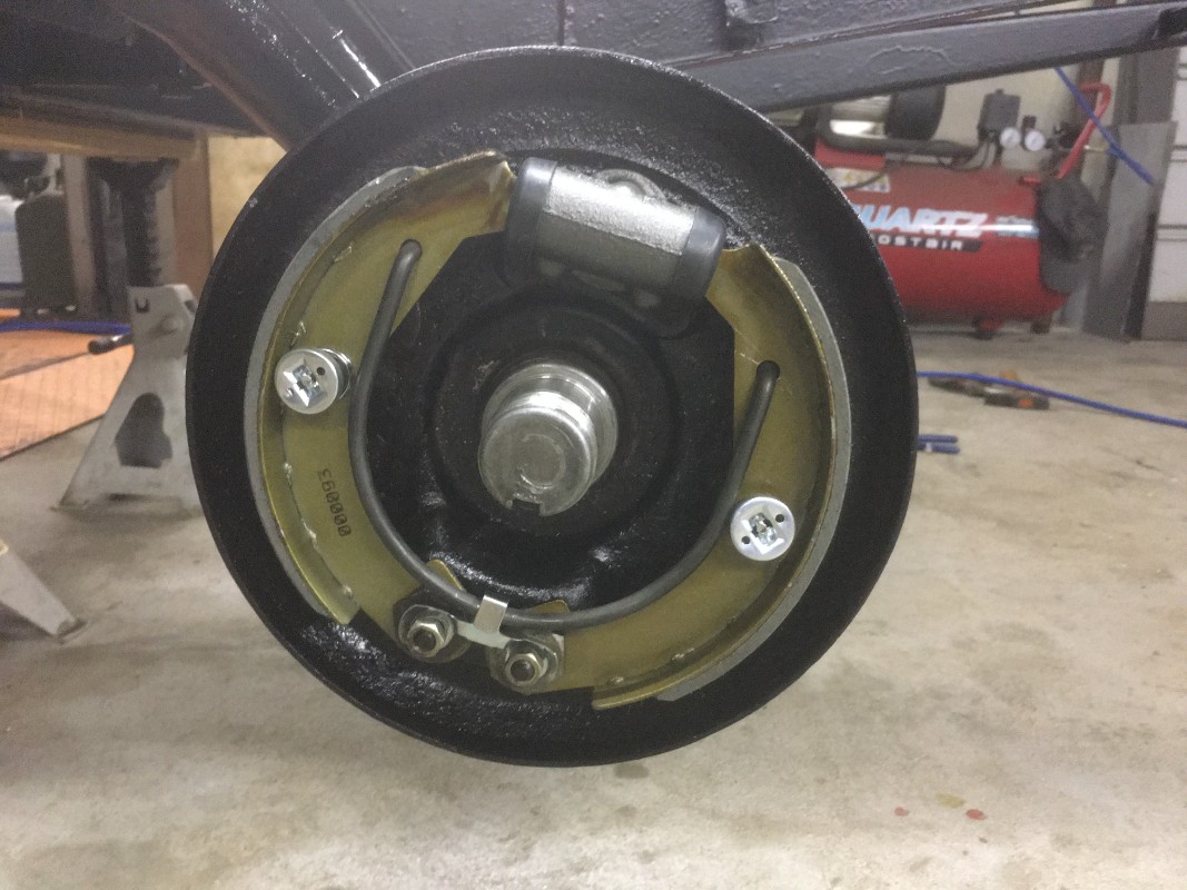

Messages : 3325
Re: Iris se refait une beauté

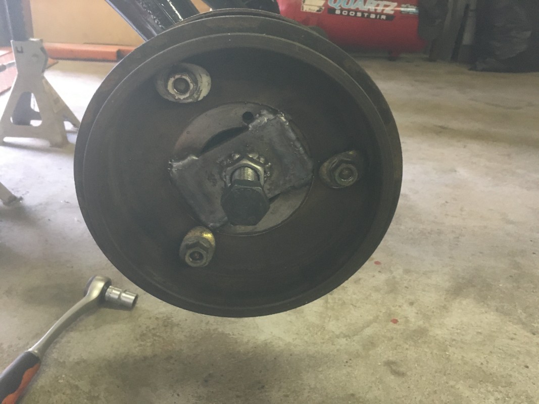

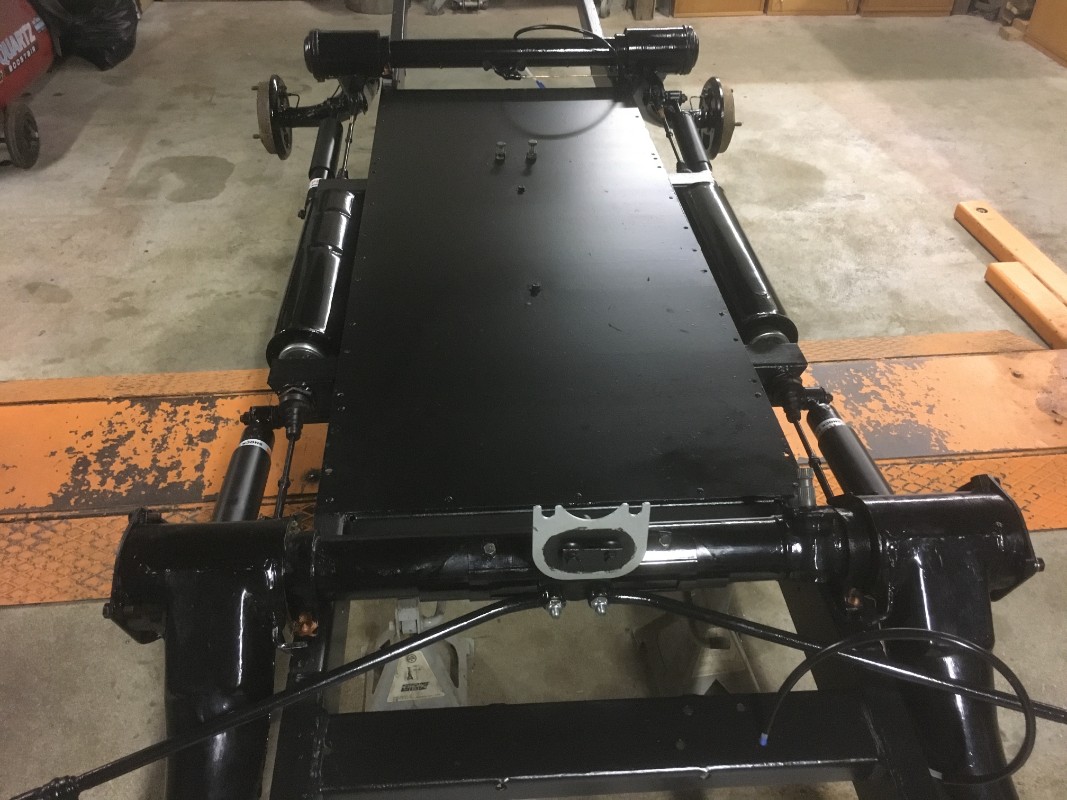

les freins arrière sont déposés et remplacés par du neuf , les flasques ont été brossé et férosé , les tambours sont à la rectification .
Mon arrache tambour " maison "
Le compas attend sagement les tambours Image pour le réglage final
Messages : 3697
C'est bien tout ça! Chacun son astuce ! moi j'ai fait mon arrache avec une jante, bonne pour la ferraille, découpée 3cms au dessus des trous des goujons. :like:
Messages : 3325

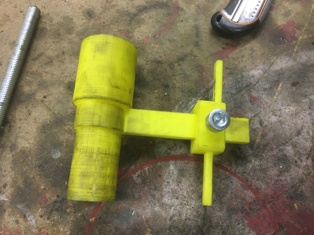

Mes tambours rectifiés ( 46 euros) pour les 2 je poursuis le réglage .
prise de la cote intérieure du tambour .
report sur le moyeu .
ajustage des excentriques bas et haut pour un réglage optimal .
Messages : 8852
Âge : 51
:merci: pour ce tuto, je ne l'avais jamais vu faire... :merci: j'ai tout compris.

Pose du réservoir et du support de caisse . Je sais c'est pas grand chose mais mise à nu du support et peinture 2 couches hammerite puis au démontage du châssis j'ai du couper les boulons des plaques filetés qui maintiennent le support de caisse sur châssis car indesserrables er par la suite de retarauder les filetages en 10 car je n'avais pas les boulons spécifiques , toutes ces petites choses prennent du temps :siffle:

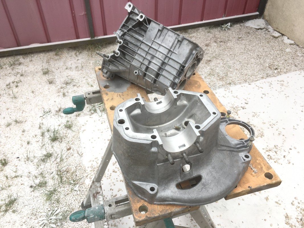

Messages : 3325

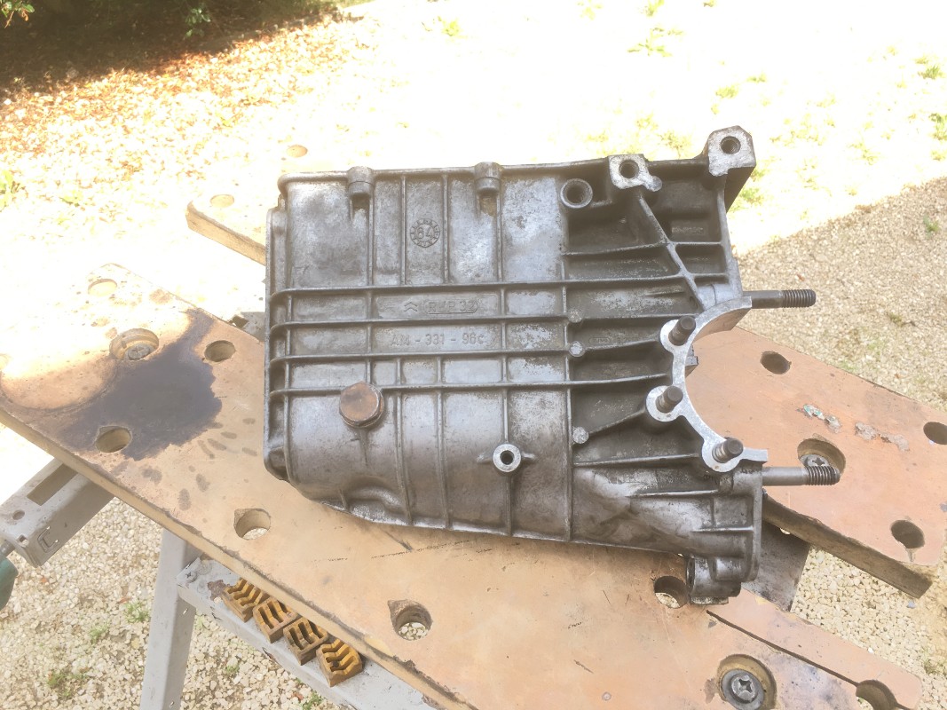

Petit travail du weekend . Démontage et nettoyage de la boîte de vitesse , dégrossi à l'essence et sablage au bicarbonate de soude
La boîte à la base était plus crade car les photos ont été prise après le dégrossi et avant le sablage .
Avant / Après :
Messages : 8852
Âge : 51
:lunettes: ça brille.
Bravo, c'est magnifique. :amour:
Messages : 16251
C'est motivant comme photos, sans parler du résultat ...
Le_solognot_41
Messages : 932
Ma deuche : 2cv type AZA
Message par Le_solognot_41 »
bravo ta boite est on ne peut plus propre :clap: :pouce:
