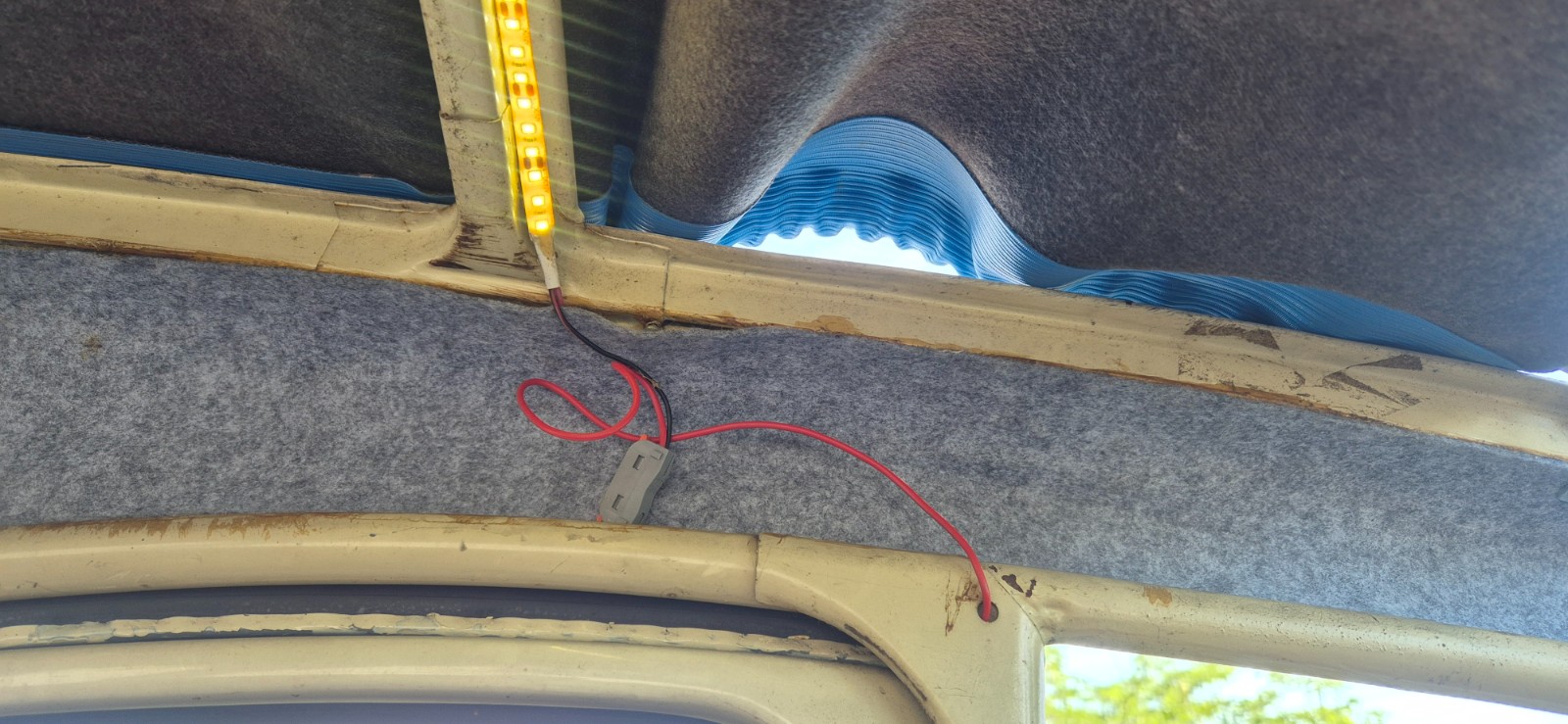

Pour info, dans ma 2cv, j ai installé a la place du plafonier d origine hs une bande led sur la barre transversale...
Mais avec ma nouvelle alarme / verouillage/ demmarage sans clé , j ai aussi installé des contacts de portes qui en plus de servir pour l alarme et le réglage de certaines fonctions, sert aussi à allumer le plafonier à l ouverture d une porte :
Mais du coup, je me retrouve avec un fil et un waggo apparent au dessus de la tête :
Cette pièce auras donc 3 fonctions :
La première, cacher les fils ...
La seconde , y intégrer un bouton ON/OFF/AUTO pour contrôler la lumière.
Et enfin... la troisième fonction... ranger les lunettes de soleil comme dans une moderne :P
Pour ceux que ça intéresse et sur demmande, je pourais modifier la pièce dans le cas où on utilise pas de bande led, mais un plafonier led ( à definir) intégrer à la pièce, tout en conservant le rangement de lunettes ;)

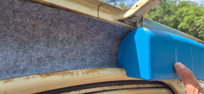

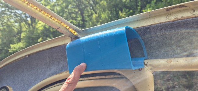

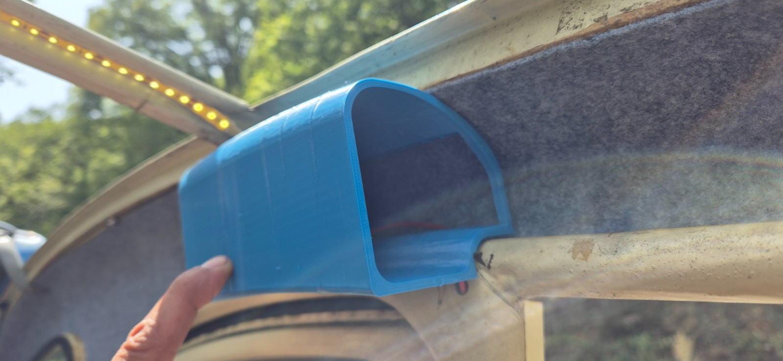

Salut...

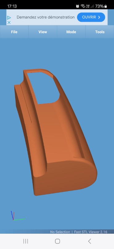

Première impression de mon plafonier multifonction non concluante...
Donc quelques modifs comme augmenter le diamètre du logement du tube de la caisse et ajout d un plat pour laisser passer la tôle de renfort...
Mais surtout... une petite forme de banane 🍌 pour mieux épouser la caisse :
akoirium
Messages : 1565
Ma deuche : 2cv6 1978 AZKA
Localisation : albi
Âge : 44
Re: Impression 3D - pièces adaptées à la 2cv
Message par akoirium »

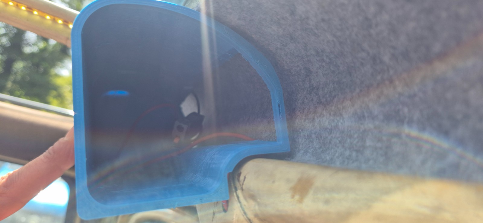

Salut....
Seconds essaie d impression... certes raté car j ai imprimé trop vite et j ai quelques delaminations...🥴
Mais la pièce est fonctionnelle et la forme est validée 👌
Il me reste donc à faire quelques modifications sous freecad comme l ajout de trous pour le fixer à l aide d une ou 2 petites vis autofoireuse 😅
Et peut être affiner un peu l esthétique avant re-impression au propre.
Bien sûr, je mettrais le fichier à dispo sur thingiverse... avec éventuellement une autre version avec un trou pour l interupteur on/off/AUTO du plafonier
Je ne mettrais pas le fichier source freecad mais pour ceux qui veulent le modifier, demmandez le moi par MP et je vous le fournit volontiers 😉
