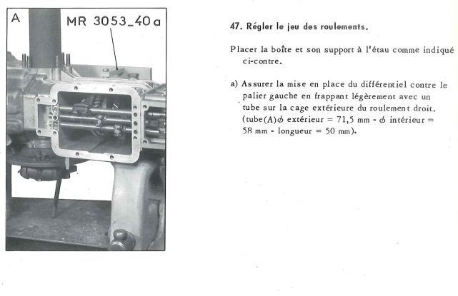

La bague d'étanchéité 612.618 a comme côtes : 32x50x10, tout à fait courante :
https://www.123roulement.com/joint-etan ... 45EALw_wcB
Le roulement 10.482 a comme côtes : 25x52x15 (6205 SKF) courant lui aussi : https://www.123roulement.com/roulement- ... M0EALw_wcB
Voilà, bon remontage !

J'ai bien un doc trouvé via le forum mais la numérotation des pages ne correspond pas à tes indications.
Est-ce cette méthode ?
Régler le jeu de roulements.jpg (38.12 Kio) Vu 4275 fois
La position horizontale de la boite suffit à maintenir repoussés les roulements (après avoir frappé légèrement avec le tube) ?
Re: Boite vitesse 2cv AZ bloquée - Changement ou réparation
Posté : 26 oct. 2025, 15:03
par neutron
Lolodubalaou a écrit : 26 oct. 2025, 12:23 2cv Xpert 71, pages 63 à 64.
Tout est en images !
C'est la méthode Citroën sauf que d'avoir un comparateur à pointe, tu as un comparateur à levier.
Je n'ai pas le document que tu cites mais si je compare une de tes photos présente https://forum.2cv-legende.com/viewtopic.php?p=197842#p197842
avec la mienne
Il existe un décalage car le comparateur ne peut entrer en contact avec la couronne. Est-ce une erreur de positionnement de ma part ou cela vient du type de boite (levier de vitesse à l'arrière pour ma part) ?
