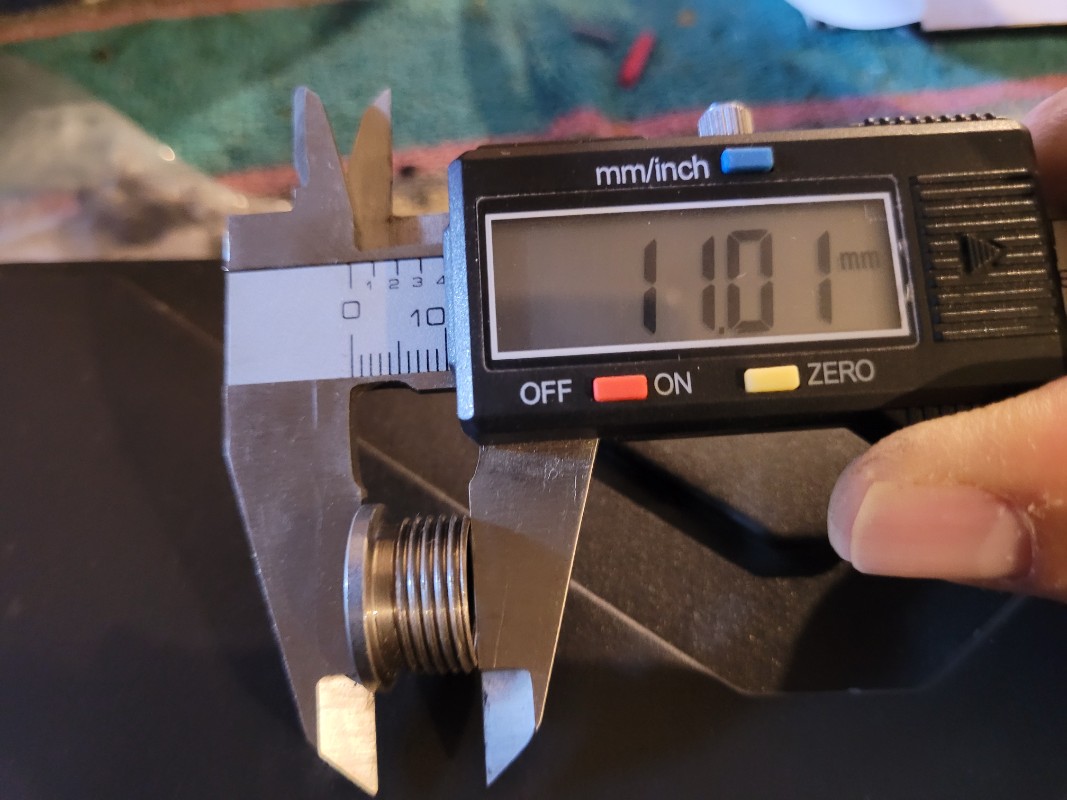

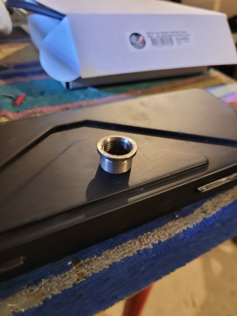

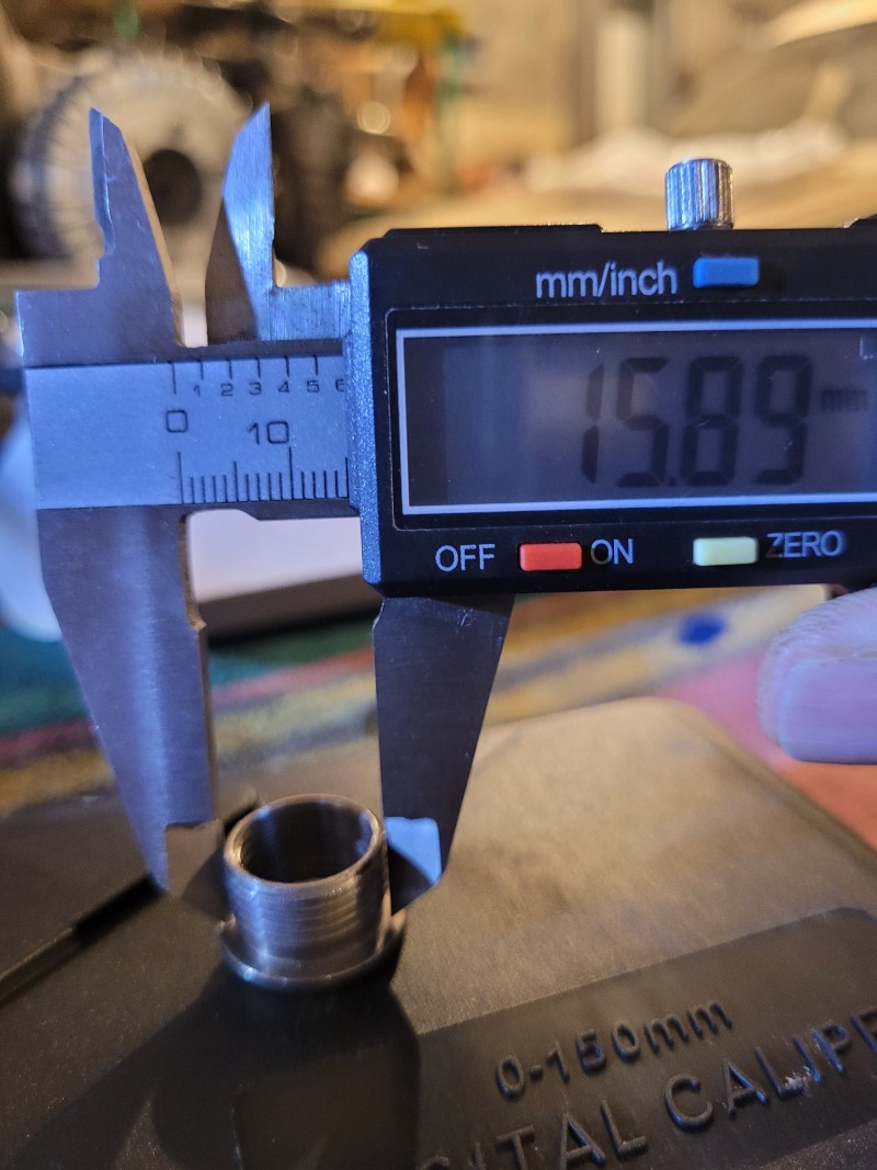

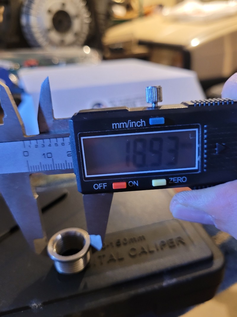

A l'époque de l'achat de mon véhicule, la bougie ne tenait plus dans son puit, le mécano m'avait fait acheté ceci
https://www.2cvp.com/insert-pour-fileta ... ougie.html
Bon on n'en a pas eu besoin car j'ai changé de moteur :gnark:
Messages : 9335
Re: MEHARI plus d allumage/étincelle - décalage support de masselottes?
J'ai fouillé mon bordel et je l'ai retrouvé :clap: :
