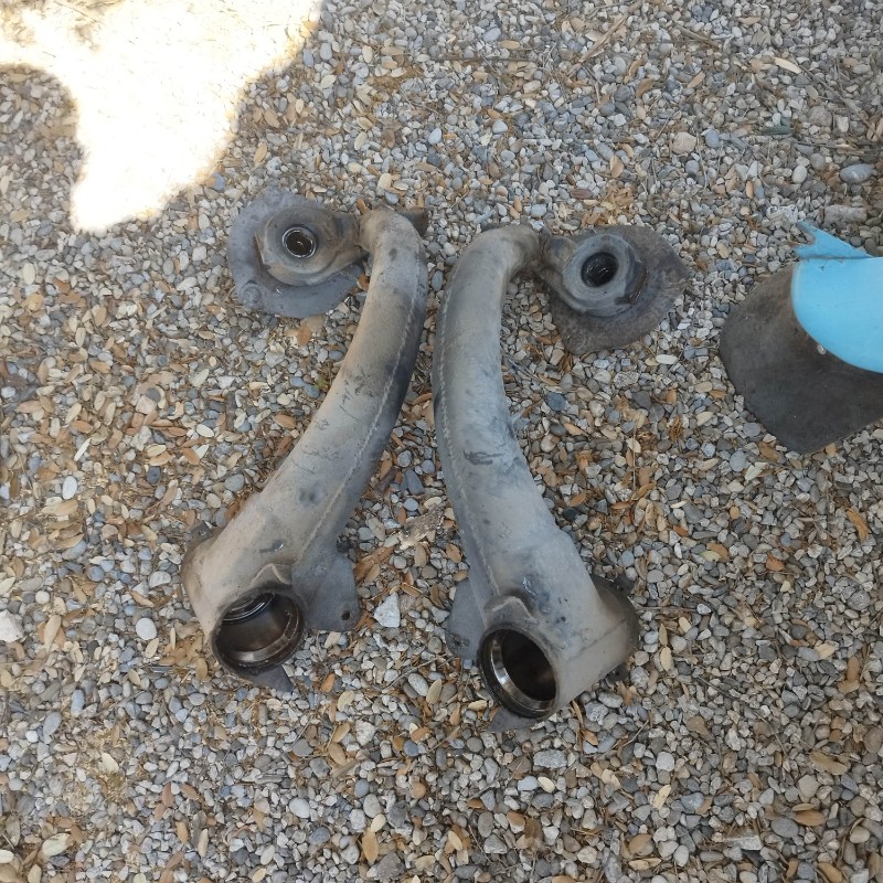

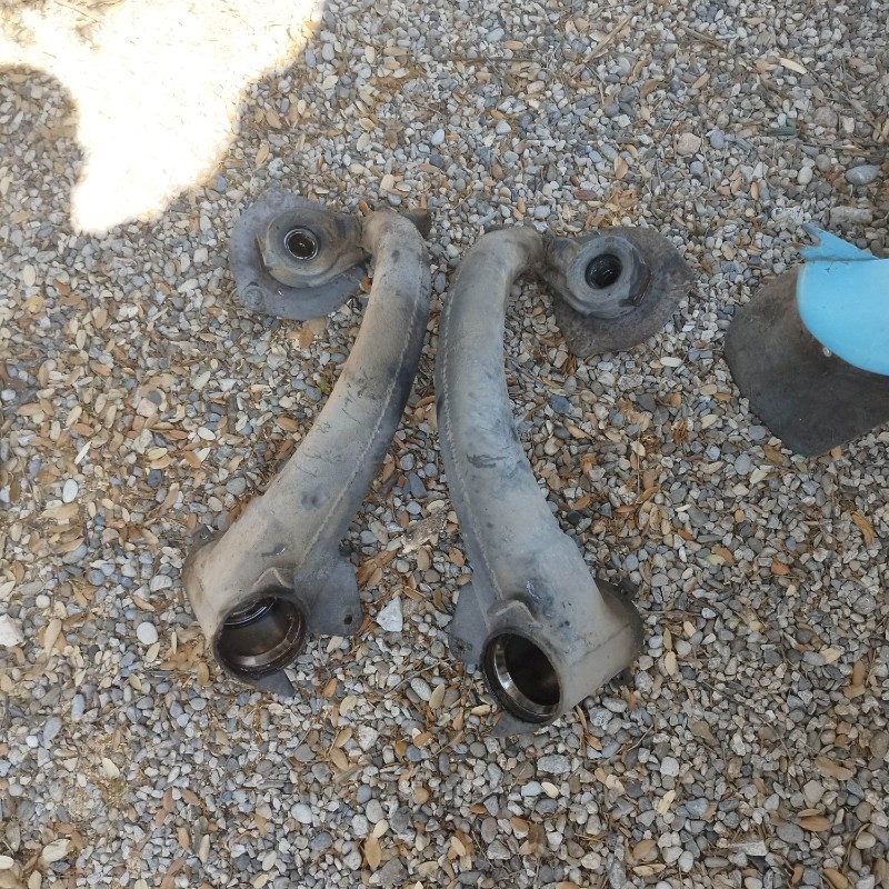

Bonjour j'ai récupéré cet aprem les deux bras de mon ami super le mécano à bien travaillé il vend aussi des piéces détachées de Mehari club Cassis

Bonjour trois heures à 90 euros et cinq rondelles pas fournies dans le kit 5 euros pièces soit 290 euros vu comme c'était dur avec l'extracteur ça ne m'étonne pas qu'il ait passé autant de temps,de plus il a repris le filetage du bouchon qui était un peu écrasé.

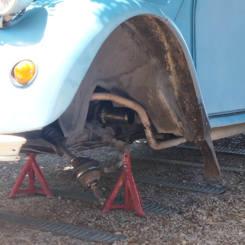

Ca y est, on a démonté les axes avec Robert lundi, on les a portés au Garage des 3 chênes à Puyricard et je les ai récupérés ce matin.
Il reste plus qu'à remonter tout ça, quand mon assistant sera revenu ! :gnark:
