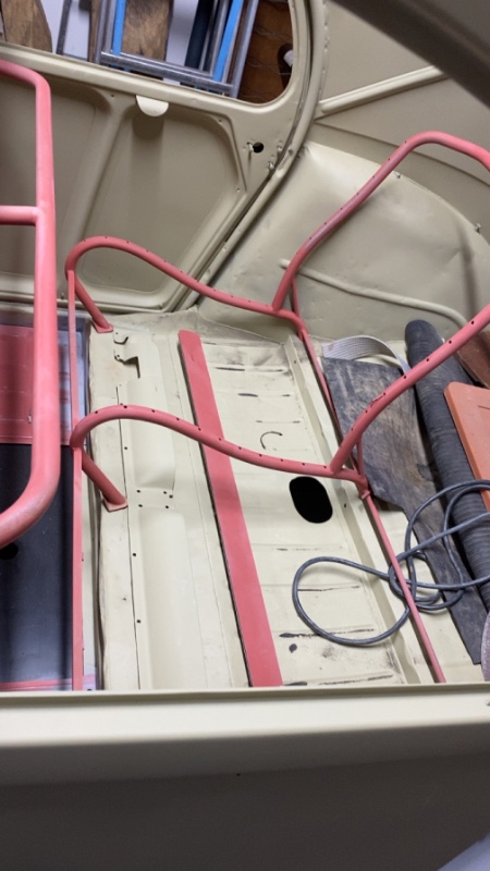

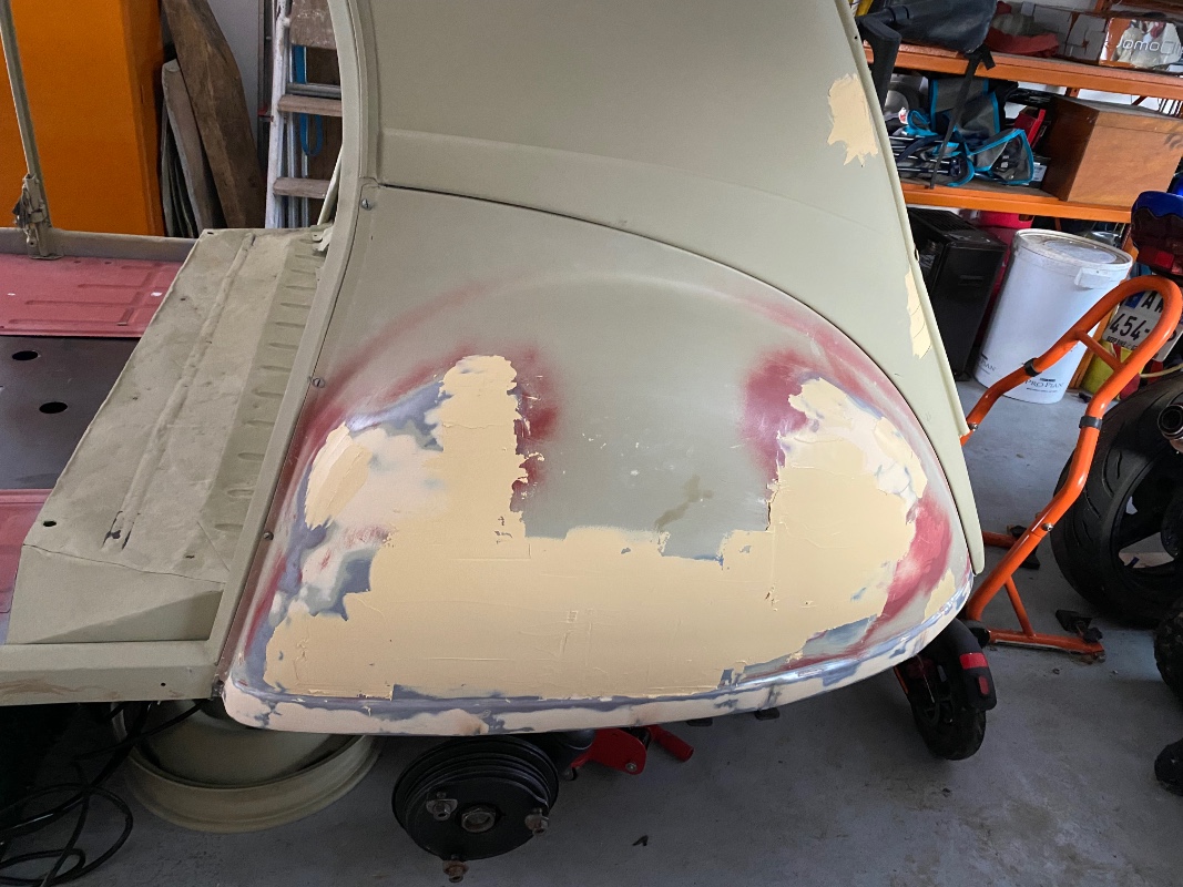

Petites nouvelles de la 2Cv je continu à souder et retaper les éléments et je dois dire que je me décourage un peu … étant pas carrossier j’ai beaucoup de mal avec le mastic.
J’ai du mal à étaler correctement et le ponçage je dois me prendre une cale car à la main c’est impossible..
À vrais dire je ne sais pas quand m’arrêter c’est jamais parfait et je ne sais pas ce qui se verra ou pas une fois la voiture en peinture …
Aujourd’hui j’ai fais un montage à blanc des éléments ça m’encourage un peu 😀
Avez vous des conseils ?
Merci à tous

Hihi, on a tous le même soucis, mais il faut savoir s'arrêter... la clef est d'avoir un bon apprêt garnisant pour finir, mais avant :
Utiliser des spatules de carrossier pour le mstic, fines et souples, de env 4cm à une bonne dizaine de cm de large : ça permet d'epouser les galbes et de limiter la quantité de mastic.
Toujours poncer avec une cale ! Tu peux degrossir avec du gros grain. Quand tu approches de la fin : soit tu applique un guide de ponçage au tampn, où un voile très leger de peinture noire a séchage rapide : tu termine au 180 et 240 pour qu'il n'y ait plus de noir. Si il reste des trous, faut remastiquer...
Tu peux y mettre ensuite un coup d'apprêt : perso je fqit phosphatant puis garnissant, mais la plupart ne mettent que du garnissant directement.
Et la tu peux poncer, éventuellement legerement au 240, puis 400 à l'eau. Si doute, remettre du guide de poncage. Une seconde couhe de garnissant peut etre nécessaire...
A ce stade, ce doit etre parfait car la peinture ne masque pas, elle fait ressortir les defauts !
Je me fournis à 100%, comme beaucoup, chez peinture voiture (apprets, guide, spatules, mastic et peinture...)
Bon courage !

J’ai une aile ou je ne sent plus rien au touché c’est donc le résultat recherché? Surtout qu’il y aura un apprêt garnissant avant peinture.

Tu peux déjà mettre un coup d'apprêt garnissant sur la zone 'où tu as un doute' et faire un ponçage pour valider que c'est bon : je l'ai déjà fait comme ça => en ponçant après coup on ne sent pas la 'marche'.

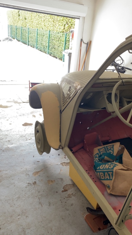

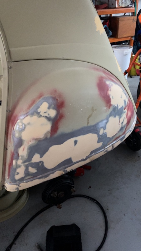

Bonjour à tous !

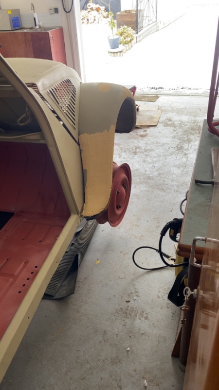

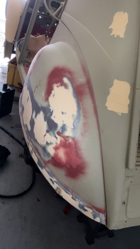

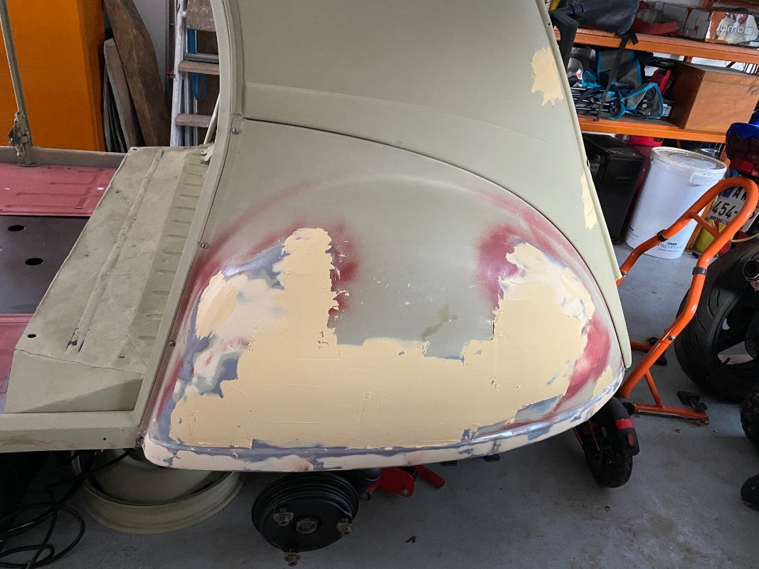

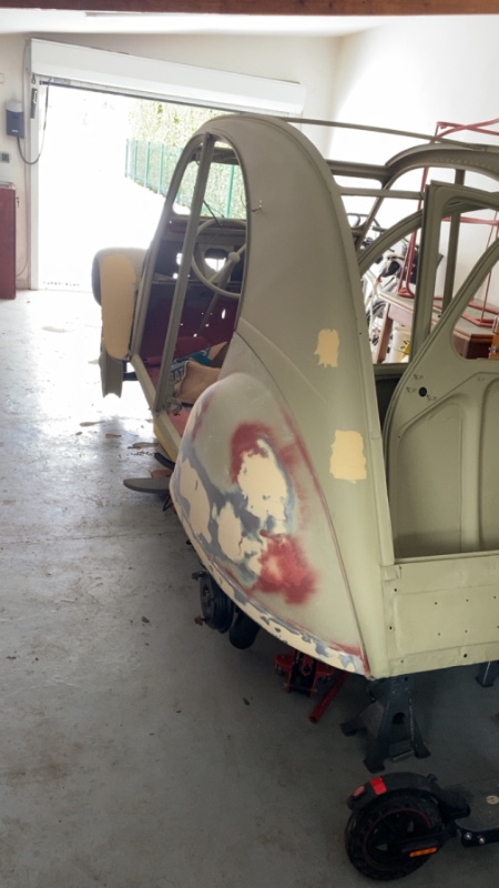

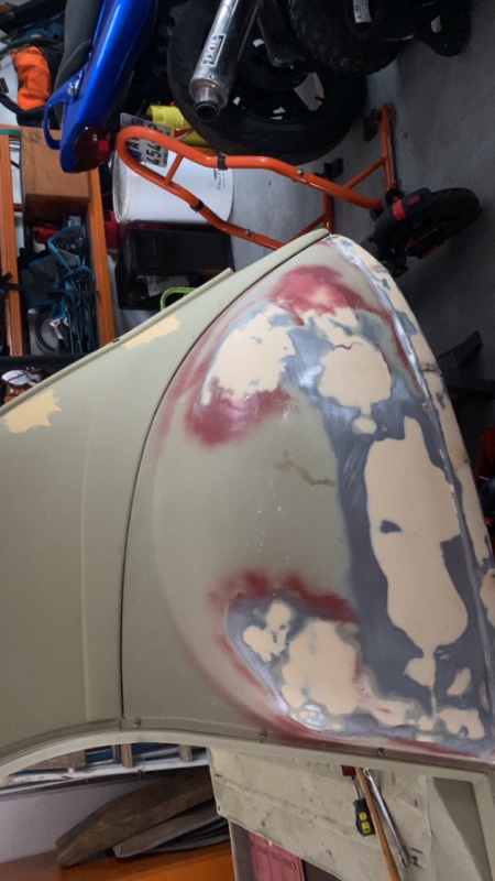

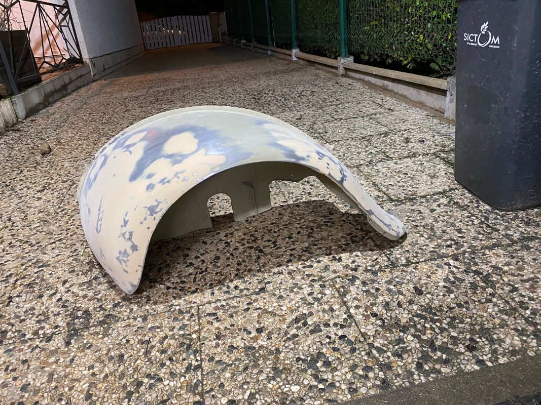

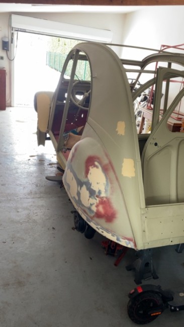

J’ai suivi vos conseils je me suis équipé un peu, cale de ponçage, cale de masticage ! Aujourd’hui j’ai mastiqué tout ce que je pouvais tant que j’étais dedans .. je poncerai chaque éléments un par un .
Je commencerai par l’aile ARG que j’avais déjà commencé mais je devais refaire un masticage de finition.
Je l’ai même ajusté! mais non sans mal.. j’ai été obliger de jouer sur 3à 5 mm afin que les trous correspondent en jouant avec l’élasticité !
Ma question ! Est t’il grave de mettre en légère contrainte pour que ça rentre ? Merci d’avance!!
Quelques photos
Messages : 7486
Re: Restauration 2 CV AZL 1957
Bonjour, c'est un bon travail, le résultat est pas mal :pouce:
Messages : 773
J'avais dit noir pour le guide de ponçage, mais rouge ça marche aussi ;o))
Tu verras, une à 2 couches d'apprêt garnissant avec ponçage au 400 et ça sera une peau de bébé !.
Bonne continuation,
AntoineDMG
Messages : 65
Enregistré le : 27 avr. 2025, 09:44
Ma deuche : 2CV AZ
Date de naissance : 31 août 1996
Localisation : Eure et Loir
Message par AntoineDMG »
Bonjour non je n’ai pas encore poncer 😃 le rouge c’est du phosphatant 😂😂

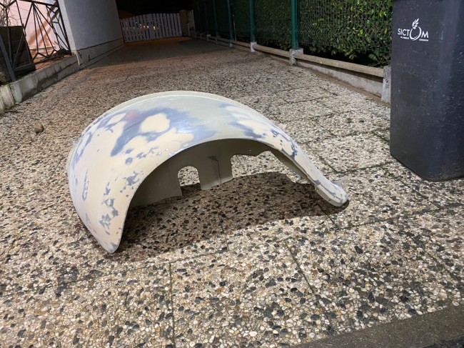

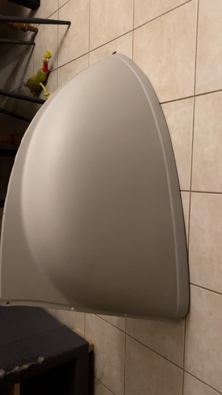

Bon finalement je me suis trop pris la tête avec le ponçage et le mastic etc etc la mise en apres 3 couches non poncé donne déjà un très bon résultat !!
Par contre je dois poncer jusqu’à ou l’après garnissant ? Et avec quel grain?
Merci d’avance !!
Messages : 773
Trés bien ! Un coup de 400 suffit, il faut bien s'assurer que tout est bien lisse comme une peau de bébé, sans aucune aspérité. Dés que c'est bien lisse, inutile d'insister plus !

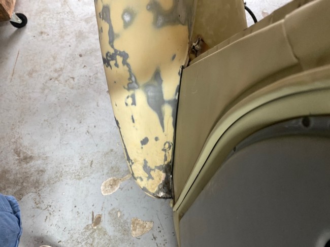

J’avance bien sur ma préparation il me reste l’aile avd à poncer, petite question avec les soudures etc les éléments tombent pas parfaitement vous avez des conseils pour ajuster ? Je joue avec les fixations ?
A bientôt !

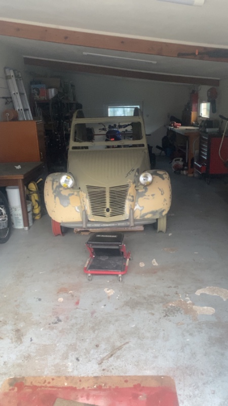

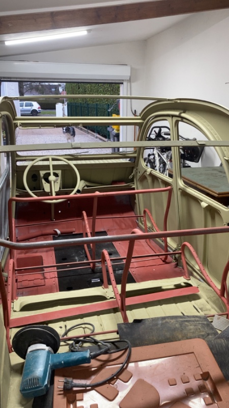

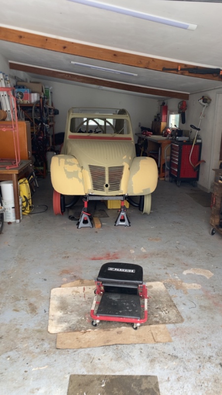

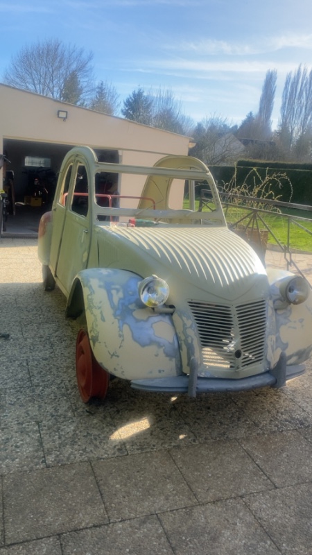

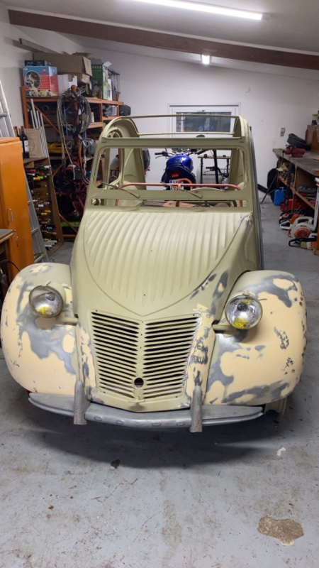

J’ai fais un montage à blanc aujoirdhii avec ajustement des éléments vous en pensez quoi ???
Messages : 17415
AntoineDMG a écrit : 21 janv. 2026, 17:26 Bonjour à tous,
Que ça fait un sacré beau squelette ... et que tout à l'air de tomber comme il faut !!
AntoineDMG
Messages : 65
Ma deuche : 2CV AZ

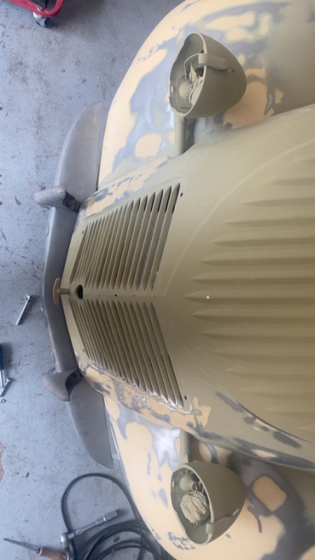

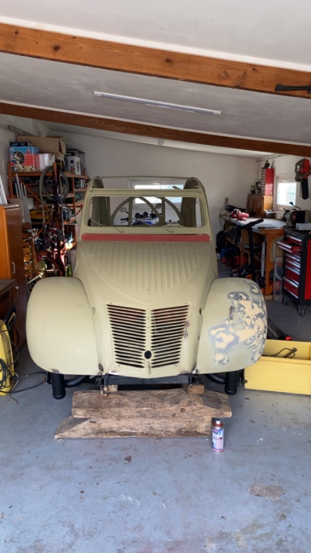

Super! Par contre j’ai 1,5 2 cm de différence entre la gauche et la droite concernant l’écart entre l’aile et le par choc av ça sera pas choquant ou je dois modifier ?
Messages : 17415
AntoineDMG a écrit : 21 janv. 2026, 21:12 Super! Par contre j’ai 1,5 2 cm de différence entre la gauche et la droite concernant l’écart entre l’aile et le par choc av ça sera pas choquant ou je dois modifier ?
Si tu peux ajuster ça ne sera que mieux. Normalement tout devrait être kif-kif ...
AntoineDMG
Messages : 65
Ma deuche : 2CV AZ

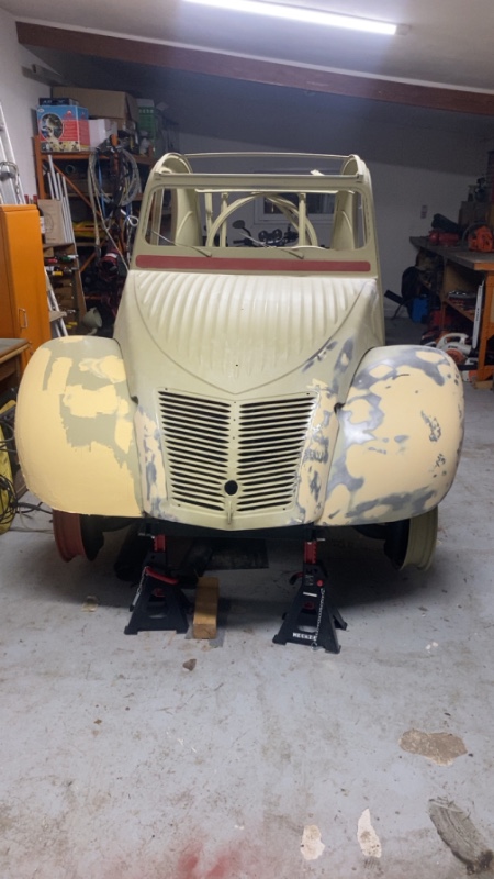

J’ai suivi les conseils!
J’ai redressée couper souder etc et j’arrive à quelque chose de plutôt bien je pense ??😃😃😃
Messages : 17415
'nickel !
Le capot ferme bien ?

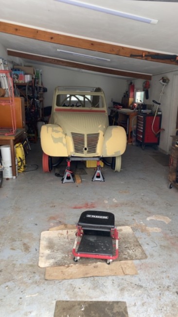

AntoineDMG
Messages : 65
Ma deuche : 2CV AZ

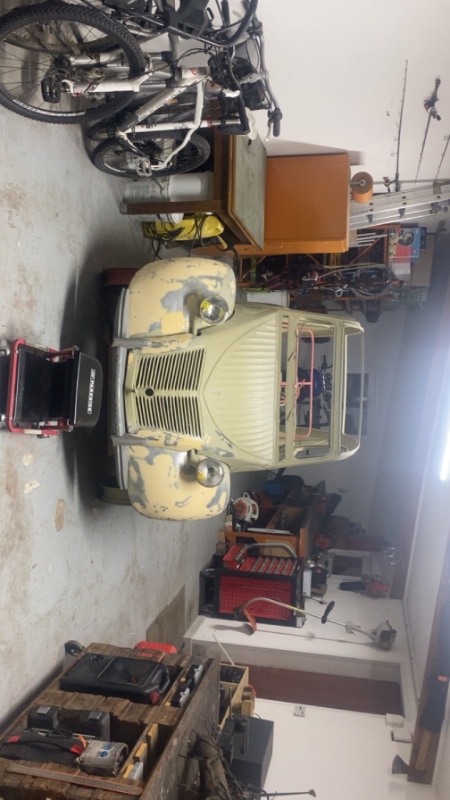

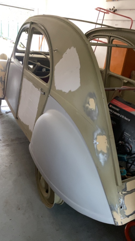

Oui il ferme bien, j’ai continué de tout ajuster aujourd'hui, ça prend forme.
J’ai l’impression d’être parano à me dire que c’est pas parfaitement aligné, que les aile ont pas 100% la même forme, c’est un enfer 😅
Mais je sais que ces 2Cv même sortie d’usine sont pas parfaite …
AntoineDMG
Messages : 65
Ma deuche : 2CV AZ
AntoineDMG a écrit : 24 janv. 2026, 18:30 Oui il ferme bien, j’ai continué de tout ajuster aujourd'hui, ça prend forme.
J’ai le sentiment que l’aile droite est légèrement plus courbée que la gauche …
Messages : 17415
AntoineDMG a écrit : 24 janv. 2026, 18:32 J’ai le sentiment que l’aile droite est légèrement plus courbée que la gauche …
Je ne vois pas ce que tu veux dire ! Entoure la zone qui te paraît bizarre... :wink:
Messages : 7486
Bonjour, c'est vrai l'aile et le capot sont pas droit, la barre des phares aussi, la roue gauche n'ai pas aligné, voilà
Bonne nuit :tirelalangue:
Mica
Messages : 1068
Localisation : Marseille
Âge : 50
Message par Mica »
C'est exact, et la roue du vélo à côté semble voilée :???:
Honnêtement on ne voit rien de spécial sur la photo
cirev13
Messages : 548
Ma deuche : 2cv charleston
Message par cirev13 »
Très beau travail, à part la pression des pneus je vois rien de plus. :mdrr:
Selon l'endroit où tu vas te positionner tu trouveras toujours un petit quelque chose, dis toi que c'est bon sinon ça va finir comme avec le chirurgien dans les sous doués en vacances.
Bon dimanche
Éric
Mica
Messages : 1068
Âge : 50
Message par Mica »
:D

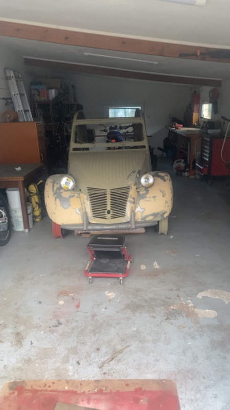

AntoineDMG
Messages : 65
Ma deuche : 2CV AZ

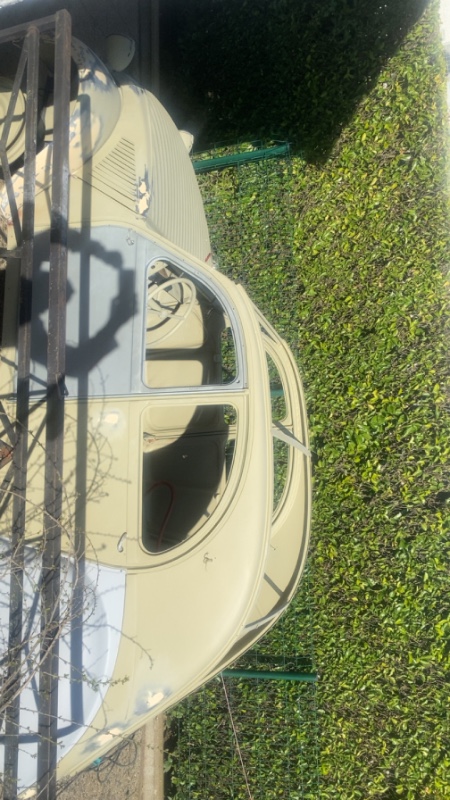

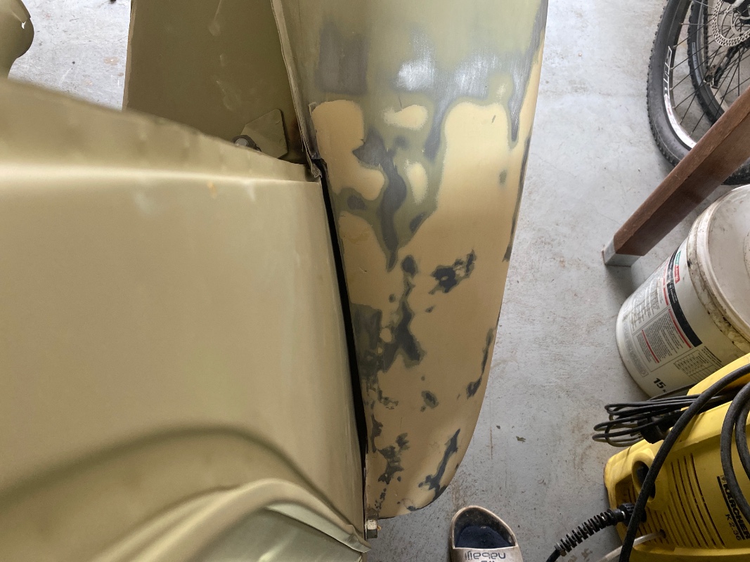

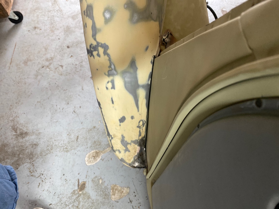

Je continu l’ajustement et je me demande si ces espacements sont dans les tolérances??

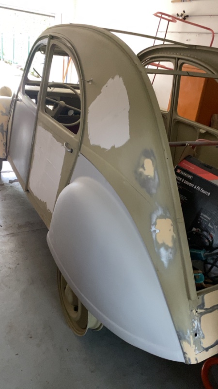

AntoineDMG
Messages : 65
Ma deuche : 2CV AZ

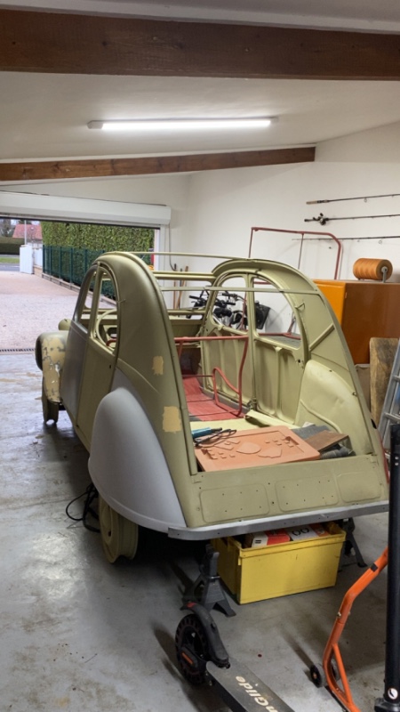

Bonsoir à tous,
Préparation presque terminée, j’ai ajuster les portes et j’a continuer à poser mon mastic plus qu’à poncer 🫡😃
