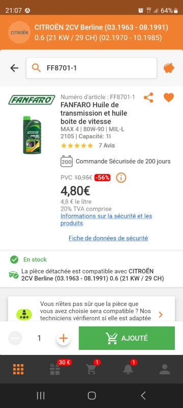

Perso 75W-90 GL4/GL5, je ne sais plus la marque, certain ne veulent que de la GL4, la GL5 boufferais les pignons autres que l acier, mais cette huile vient d un achat groupé de la petite vadrouille reservé au 6 volts , donc les plus anciennes
Messages : 9753
Re: Boite de vitesse 2cv qui "grogne"
De mémoire 80W90 GL4
Je l'ai pris chez Autodoc.
Elle est d'excellente qualité
Et à ce prix, c'est super interressant.
Si tu y ajoute filtre à huile et autres consommables, les frais de port seront interressant.

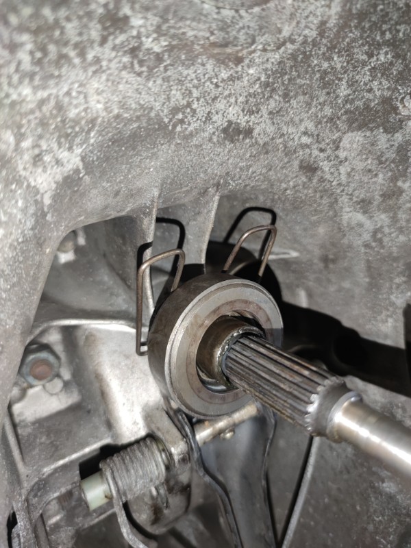

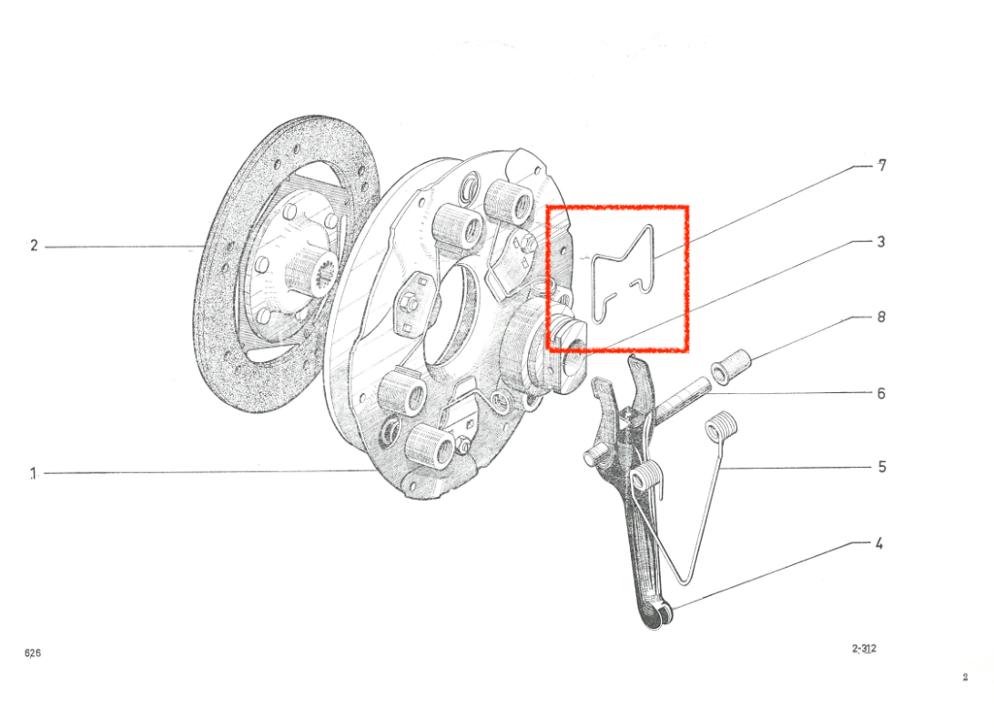

Boite désacouplée... C'est moi ou bien Il manque quelque chose ? :enerve:
cirev13
Messages : 547
Ma deuche : 2cv charleston
Message par cirev13 »
On dirait qu'il manque le ressort de butée, c'est toi qui l'a enlevé ou c'est pour ça qu'elle grogne? :wink:

Effectivement, le ressort de butée est manquant et elle n'est plus reliée à la fourchette. Tu sais d'où vient ton problème ;)

Ben oui, il manque l'agrafe ...
Cela peut expliquer tes soucis d'embrayage "tout ou rien".
Mais pas la 3 ème qui saute de temps en temps ...
Maintenant, AMHA, je change l'embrayage (tu en as un beau tout neuf), je remonte le moteur et je fais un tour ...
Au pire, je revalide le jeu des fourchettes.
Et si tu as toujours des soucis, alors là oui, changement de BV.
Tu connais l'historique de la BV que tu as acheté ?

Ballot, sur cette boîte la butée n'est pas faite pareille et du coup l'agrafe non plus...

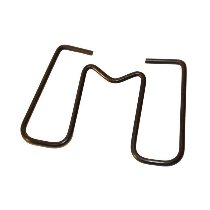

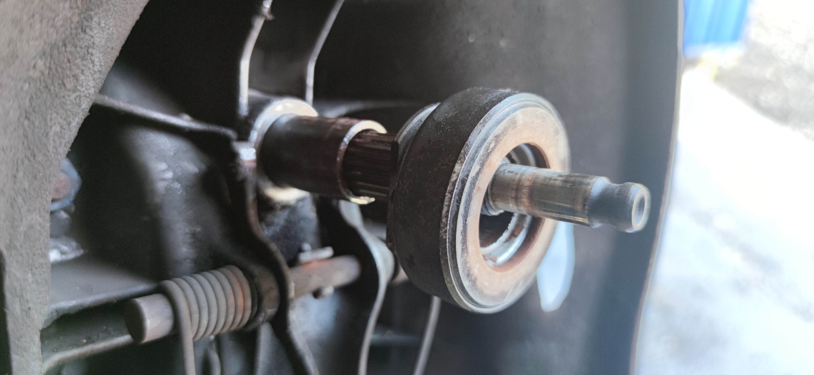

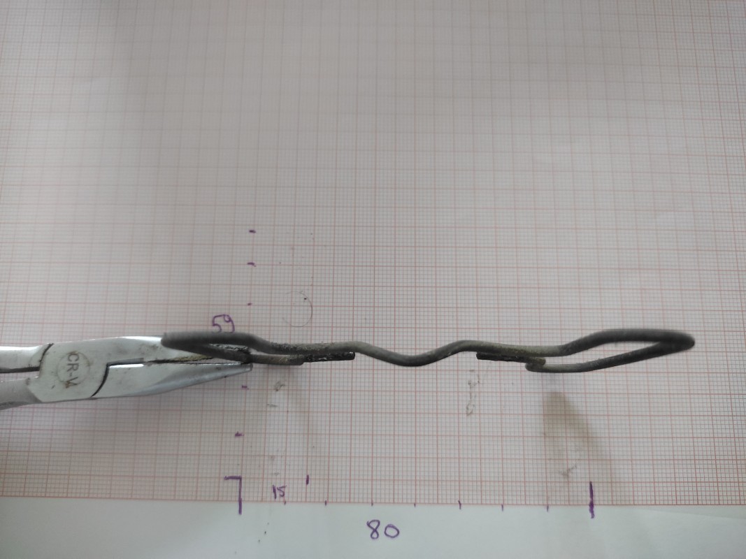

C'est un ressort comme ça sur la butée de ma boîte de rechange :
Alors qu'il m'en faudrait un comme ça :
Au pire avec de la corde à piano je peux le faire moi même, si l'un de vous peut me faire un scan et me donner les cotes...

Si ce n'est pas le modèle de ressort qu'il te faut tu devrais aussi comparer la longueur des cannelures de ton arbre de sortie sur tes 2 boites.

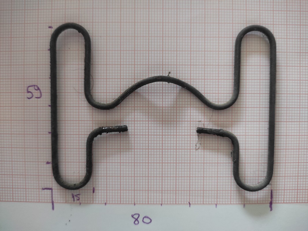

Je me lance de ce pas dans le pliage d'une corde à piano de 2mm !
cirev13
Messages : 547
Si ça peut t'aider

Par contre je n'ai que de la cap de 1,5mm...😡

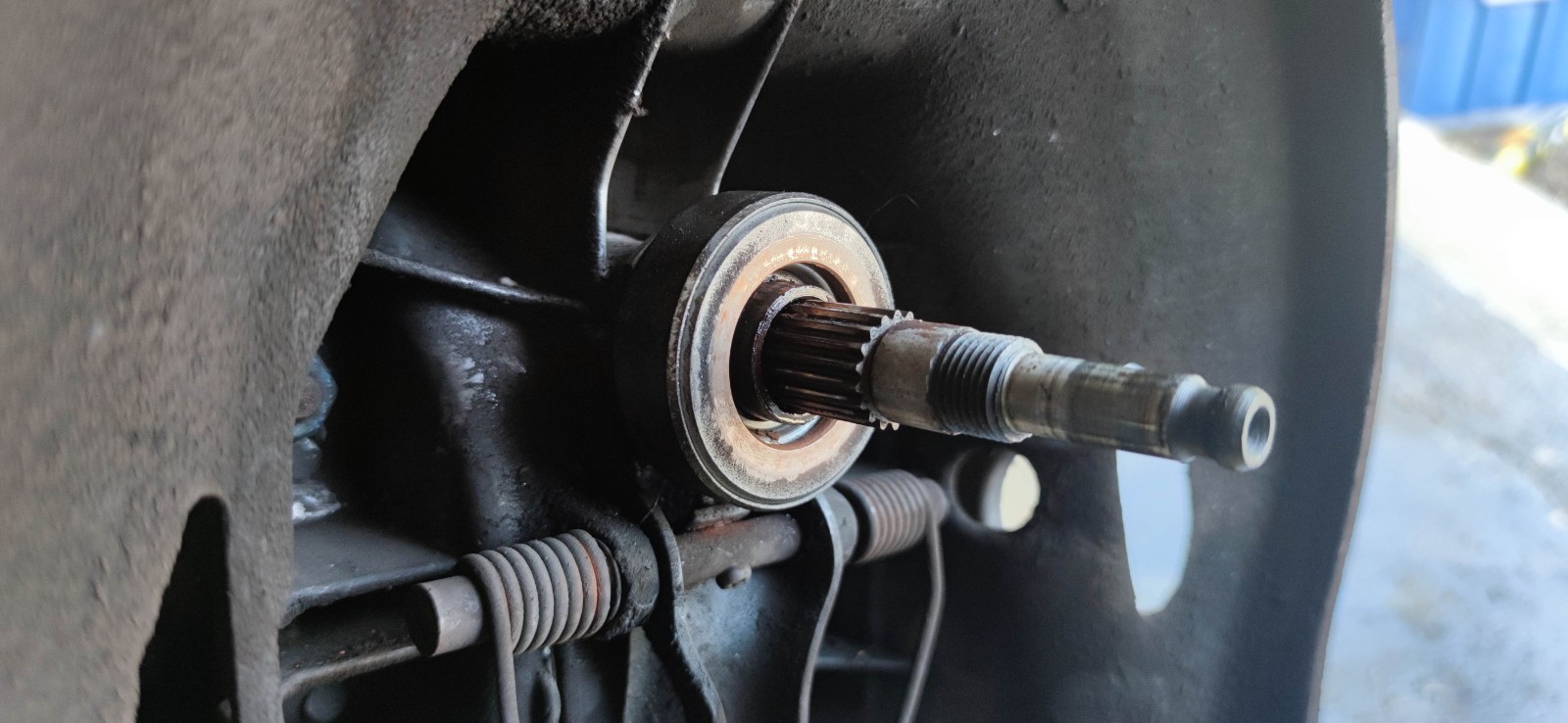

Au final l'agrafe de ma boîte de rechange monte, qu'en dites-vous ?

Bon, avec la CAP de 1,5 c'est trop souple, j'ai commandé une agrafe, le temps que je trouve de la CAP de 2mm, je l'aurai reçu, pénible d'habiter un pays sous développé où on trouve rien...

Pfiou ! Après une semaine à attendre cette foutue agrafe...
3 soirées à tout remonter... Cocotte est à nouveau sur roues ! :clap:
La greffe de la nouvelle boîte s'est bien passée, les vitesses passent comme dans un rêve et je roule dans un silence que je n'avais pas connu depuis un moment ! La boîte faisait de plus en plus de bruit et comme la grenouille dans la marmite quand on se rend compte qu'il y a un problème c'est trop tard...
Avec la butée solidaire de la fourchette j'ai pu régler la garde à l'embrayage pile poil comme j'aime !
Plus qu'à rénover l'ancienne boîte si elle n'est pas trop abîmée...
