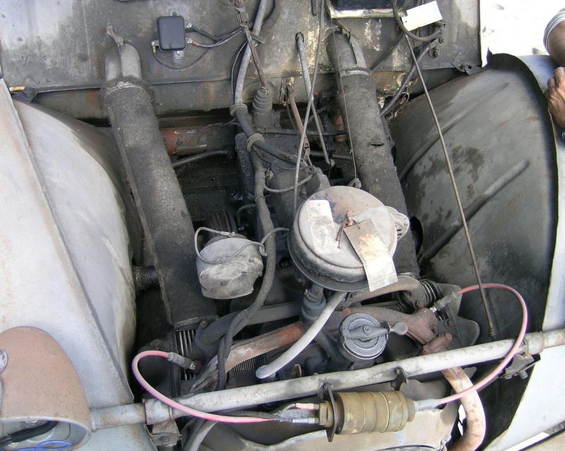

Sur une AZ de 1955 le moteur est un 12 Cv à  petites ailettes très facilement reconnaissable.
Ci-dessous photo du moteur de mon AZ de mai 1956 entièrement d'origine, 1ère main et 37 000 km environ.
Si tu as besoin de détails je te ferais des photos plus précises de ma voiture.

Damien60840
Messages : 4542
Date de naissance : 0- 0-1970
Re: AZ 1955
Message par Damien60840 »
Fais gaffe Jeannot, t'as la bobine qui se débine! :lol: :lol: :lol:

jeannot
Messages : 199
Enregistré le : 01 févr. 2011, 10:19
Ma deuche : 2CV AZ 1956, 2CV AZU 1962, 2CV6 Spécial 1982
Date de naissance : 24 juin 1947
Re: AZ 1955
Message par jeannot »
Damien60840 a écrit :Fais gaffe Jeannot, t'as la bobine qui se débine! :lol: :lol: :lol:
C'était quand je l'ai récupérée, depuis elle a retrouvé un support en bakélite intact ! :lol:
.... et des paraboles de phares d'époque aussi ! :mrgreen:
