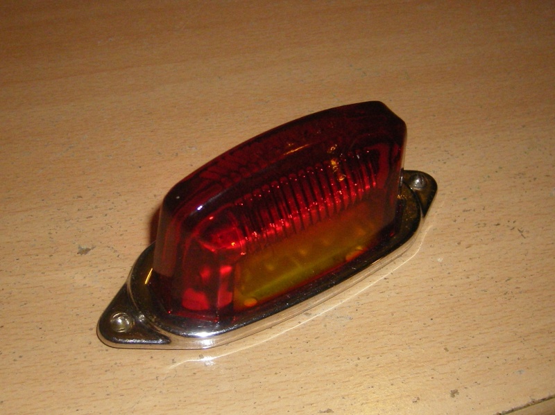

J'ai également trouvé ma paire de feux arrières Pécazeaux avec les platines (ça j'en ai ch.é!), un compteur, un hyper balai (y'en avait deux au départ, merci la poste
), les deux enjoliveurs Georges Maire qui me manquaient pour avoir le jeu complet, un pare choc arrière tubul super(pas forcément des plus "légers" mais si je veux pouvoir me garer en ville sans risquer de pleurer pour ma face arrière)... C'est le même modèle que celui là (photo: la page des deuches: l'inventaire)
J'me suis trouvé aussi, et pour même pas le quart du prix d'une fabrication de feu demi lune, un éclaireur de plaque accessoire Harpon:

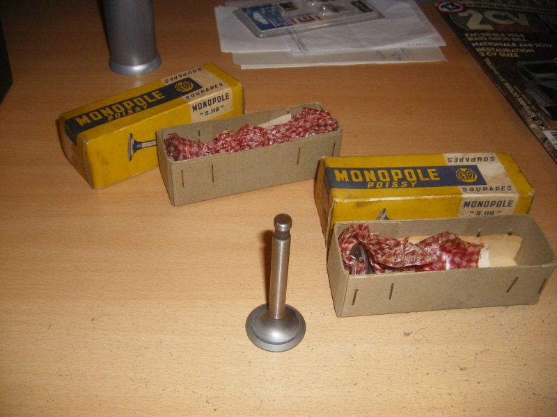

D'ailleurs à propos de culasse, j'ai aussi déniché un jeu de soupapes admission et échappement en Floquet Monopole neuf d'époque en boite:
M'enfin sans embiellage, ça va pas m'aider beaucoup pour le moment. Si quelqu'un en a un à me proposer, qu'il me fasse signe, c'est un pour 425 avec micro turbine, apparemment les plus anciens auraient des paliers un peu plus petits, donc à vérifier pour les cotes...
