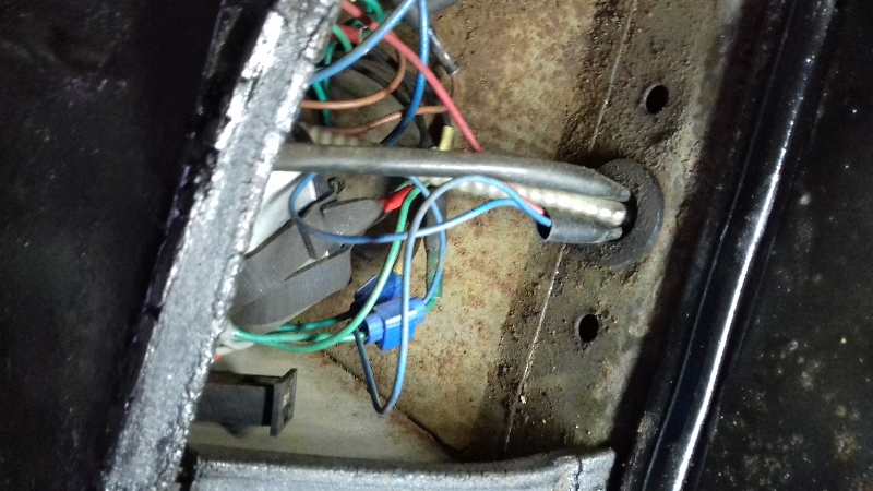

Re: Branchement Tableau de bord 2cv AZAM 63
Si tu as vieux tb c est simple l ampoule est sur un porte ampoule comme sur cette photo ,pour les plus recentes je n ai pas de photos
Ça y est
J’ai trouvé où mettre l’ampoule
J’ai retrouvé le connecteur au fond du carton de pièces fournies par le vendeur...
Visiblement il avait retiré l’ampoule
Le fil était isolé derrière le tableau de bord ... je ne l’avais pas remarqué
C’est installé
Par contre, j’ai l’impression qu’il y a un faux contact
Avec les vibrations de la route ça clignote, c’est agaçant
J’essaierais de résoudre ça demain
C’est installé

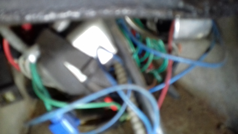

bonjour
une petite photo le bac à batterie ouvert je peints le compartiment moteur si tu as besoin de renseignements c'est ouvert
une moins floue
