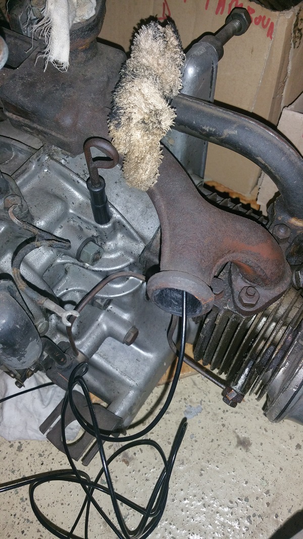

Pfffff... n'importe quoi l'inversion des culasses !!! :roll:
:megaphone: C'est juste qu'il manque un chiffon pour boucher le trou du collecteur admission/échappement !! :fete:
:fou:
:mdr: :mdr:

Exact,
On a inversé les culasses.
On s'en ai rendu compte quand on a voulu mettre le tuyau d'huile.
Du coup on avait monté l'araignée, avec le carbu
Tout était a l'envers.
Ça aurait mal démarré!

par zamzam
dedans
dedans
le premier qui trouve l'endroit de la photo gagne une photo vu de l'extérieur ! :D

par renato13
je dirai collecteur échappement,??? part contre elle éclaire pas beaucoup pour voir clair. :salut:

par zamzam
Et le vainqueur est ......RENÉ !! :clap:
Voici ton cadeau :mdr:
Pour l'éclairage on peut un peu mieux faire :wink:

:merci: David, :mdr: et ou tu la branche pour voir tout çà tu a un écran.
