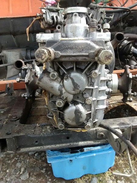

j'ai entrepris une restauration de mon 602cc.
Le pauvre perdait beaucoup d'huile et claquait assez fort coté droit.
J'avoue ne pas être mécano, mais je pars du principe que tout ce remonte si on prend soin de faire les choses correctement.
Donc je suis parti dans le démontage complet du moteur.
J'ai passé ma journée à tout démonter, noter, et nettoyer.

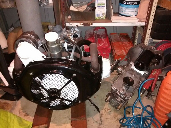

J'ai pris quelques photos, histoire de repéré les choses, et du coup je vais essayer d'en faire profiter.
La 1ere étape de remontage sera le bloc moteur avec le vilebrequin et l'aac
J'ai sur le forum, une méthode pour tester le vilebrequin, mais je n'ai franchement pas tout compris. Le tenir à la vertical par une bielle et taper sur la bielle. Si ça claque, c'est qu'il y a du jeu. C'est ça ?
Pour l'aac, je n'ai pas d'outil de métrologie mais a vue de nez, les cames n'ont vraiment pas l'air abîmées.
Par contre, la chemise est assez creusée. je dirai 1mm. Pensez vous qu'il faille les changer ? et donc changer pistons et segments en même temps.
Mais si le vilebrequin a un souci, ça va recommencer dans 10 000km ?

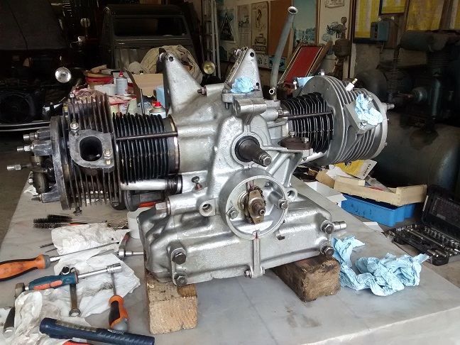

Des nouvelles du front.
Je vais rectifier un point sur mon 1er post.
Je n'ai pas du tout de jeu dans les chemises, j'ai cru voir ça au démontage mais pas du tout.
Je les ai nettoyée et j'ai l'impression qu'elles sont comme neuves. Pas de grosses traces d'usures dans le sens de fonctionnement du piston
On voit encore le déglaçage.
Après je n'ai pas de point de comparaison et je n'ai pas testé la compression avant de démonter.
Le seul test que j'ai fait, c'est de débrancher les bougies une part une moteur allumé et le moteur ne se tuait pas.
Donc j'imagine avoir de la compression dans les 2 cylindres.
Les pistons sont bien sur calaminés, mais rien d'étonnant et les segments m'ont l'air plutôt en bonne santé.

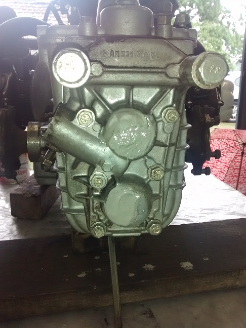

Pour la pâte à joint, loctite 518. A l'origine, je démonte le moteur pour ça. Raz le bol des fuites. Je ne veux plus d'un moteur qui perd 1l d'huile tous les 1000km.
Dons de la pâte partout ou il en faut. Le plus dans toute cette affaire, c'est que ma voitures ne fumait pas, donc j'image qu'elle ne mangeait pas d'huile. :volant:
Et pour l'assemblage de l'huile d'assemblage moteur Torco

Seul défaut à noter, les culasses.
J'en ai une qui est bien fatiguée :
La 2e est en meilleure état (mis à part qu'un des pas de vis est foiré (au 1 er plan)) :
Mais n'ayant pas de point de comparaison, je ne sais pas s'il faut vraiment la changer.
Je pense peut être faire un échange standard.

Pour ton jeu latéral de bielle, il te faut rester dans la tolérance que Citroën préconise, 0.08 à 0.13 mn.
pour ta culasse :shock: oui elle est bien abimé ! tu risque d'avoir une perte de compression sur le haut de la chemise,
je c'est pas si on peut rectifier a cette endroit :ignorant: faut te renseigner chez un spécialiste. :salut:

Je ne suis pas d'accord sur le trou. Peut être qu'on voit mal sur la photo, mais c'est vraiment un impact rentrant. C'est forcément quelque chose qui a tapé dessus depuis l'extérieur. Je vais donc bien nettoyer et faire une soudure à froid.

Pour ton carter de cu de boite oui avec de la soudure a froid pour alu c'est bon elle va tenir,il y a pas d'huile dans se carter, et comme tu dis l'impact viens de dehors
donc rien de grave,c'est mon simple avis bien sur!! mais la soudure a froid pour alu c'est nickel javais réparer un pied de reniflard sur ma mémère :pouce: . :salut:

Je vous présente mon moteur remonté :
Une journée et demi de travail à 2, voir 3 parfois
Quand on n'a jamais fait, et bien on tâtonne, on hésite, on discute.
Mais il ne fallait pas se précipiter et ça s'est très bien passé.
Préparation de la table :
On a fait un peu de métrologie, le vilebrequin n'a pas de jeu.
Les cames sont effectivement réduit, mais elles sont dans la tolérance de la RTA.
Il faut quand même du matériel pour faire ça bien.
Ne serait ce que la pince à ressort des soupapes...
A ce propos, j'ai bien changé les soupapes avec rodage et test d'étanchéité.
Petite astuce du grand père : pour tester si le rodage est correctement fait, à la fin, mettre un coup de crayon à papier sur 4 endroits sur la culasse remettre la soupape et refaire 1 coup de rodage très rapide (un coup dans un sens, un coup dans l'autre), regardez si le crayon est parti, sinon recommencez.
Au démontage des soupapes, nous avons perdu un demi cone. Impossible à retrouver.
On en a pris un sur une autre culasse bien fatiguée et cela m'a permis de me rendre compte que je n'avais pas le ressort intérieur des soupapes...
Les pistons se sont bien montés, segments aussi.
Quand on a la pince adéquate, ça facilite le boulot.
Chemise, pistons segments, tout est neuf.
Culasse, carbu, pompe à essence sont passés au bain à ultra son.
Pour les connaisseurs, on va faire un test, cherchez l'erreur :
Nous on la vue beaucoup plus tard ...
Mon cul de boite réparé :
Bref, on s'est bien marré et je peux maintenant dire que je connais mon moteur.
Merci pour vos conseils avisés, il m'ont été très utiles.
Âge : 67
Re: Démontage complet d'un moteur 2cv 602cc
Inversion des culasses. ..!

:lol: Pareil inversion des culasses droite et gauche !!! les trous et les goujons corresponde plus :lol: :salut:
