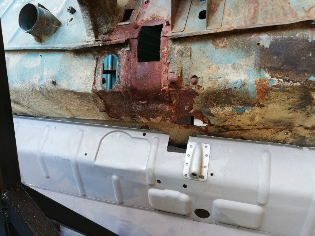

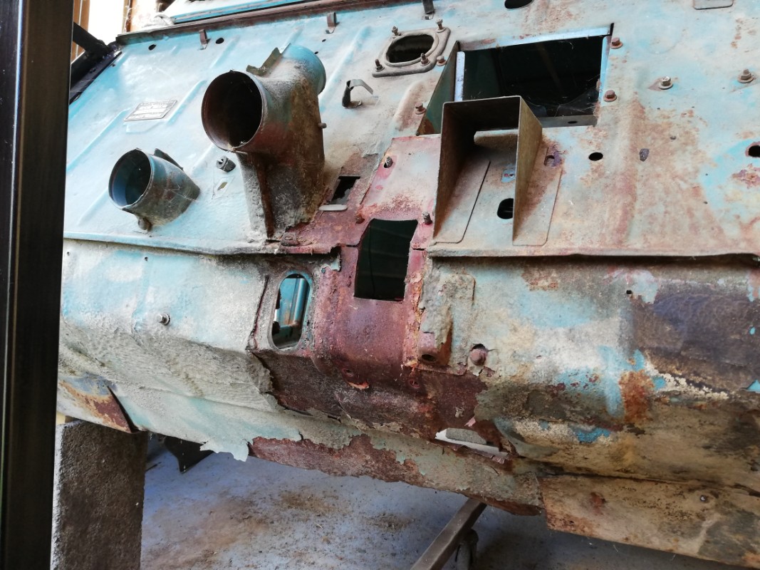

Voici le plancher pédale de l'AK :

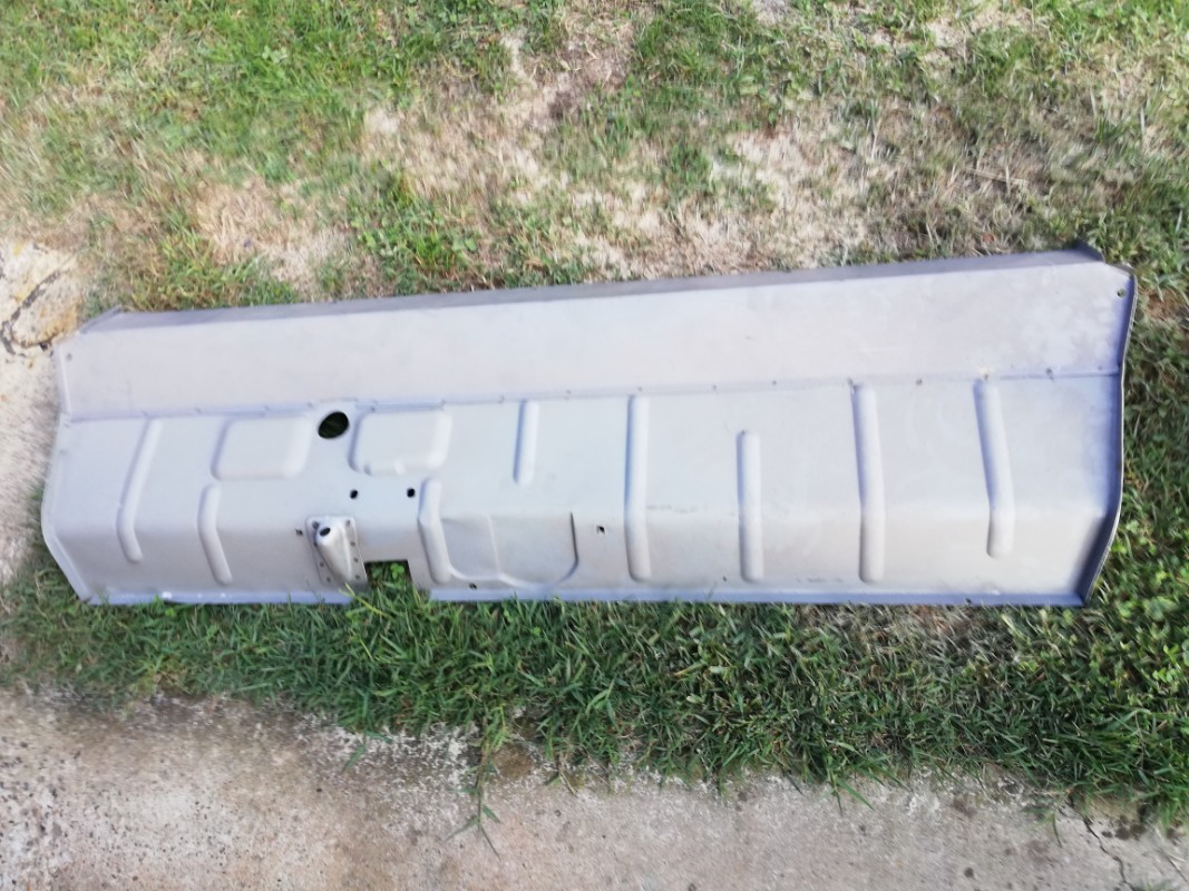

Voici le plancher pédale neuf fourni comme étant pour une AK :
et voici les deux réunis :
On s'aperçoit que le neuf ne comporte pas de trou pour la pédale d'accélérateur et que la découpe de l'endroit où va le maître cylindre semble plus courte que la découpe d'origine ? Du travail d'adaptation en prévision :pensif:

J'ai le même type de tablier que toi avec l'orifice pour la tringle d'accélérateur (2cv 1973).

Quand j'ai eu mon AK, le gars avant avait fait la carosserie, la peinture, mais rien remonté. Du coup le plancher n'avait également pas le trou pour l'acelerateur, et pourtant, les panneaux de carosserie provenait de chez citroen (Les planchers lateraux avaient encore leur etiquette :lunettes: )

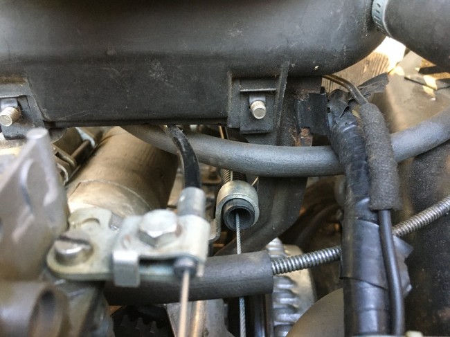

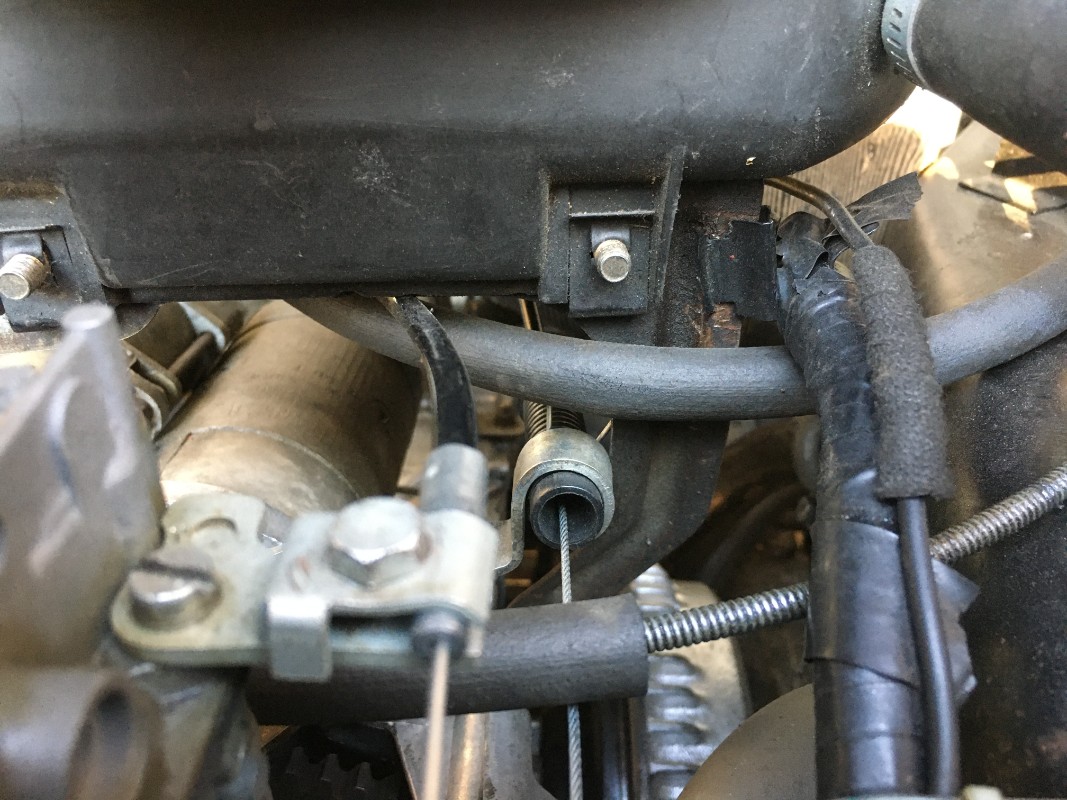

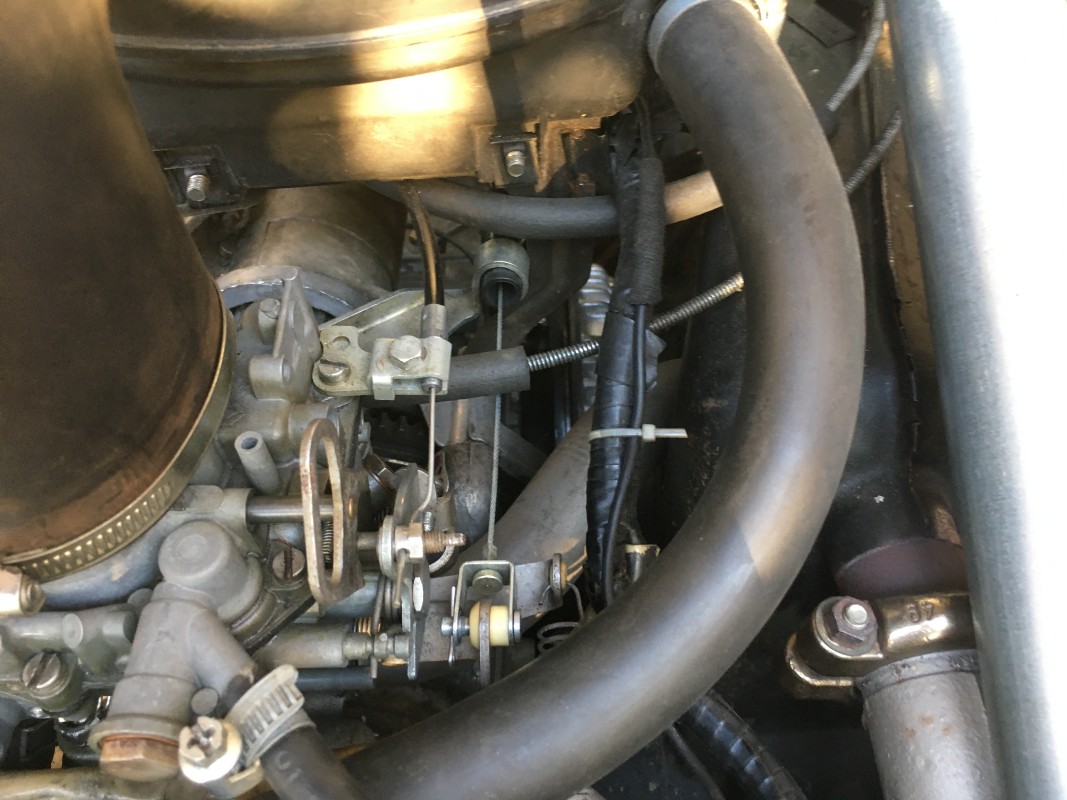

Donc ça veut bien dire que je vais devoir adapter une pédale d'accélérateur suspendue , cela me paraît un peu compliqué cette affaire car je n'ai aucune pièce et je ne sais pas quoi acheter ...Mais voilà un autre problème :

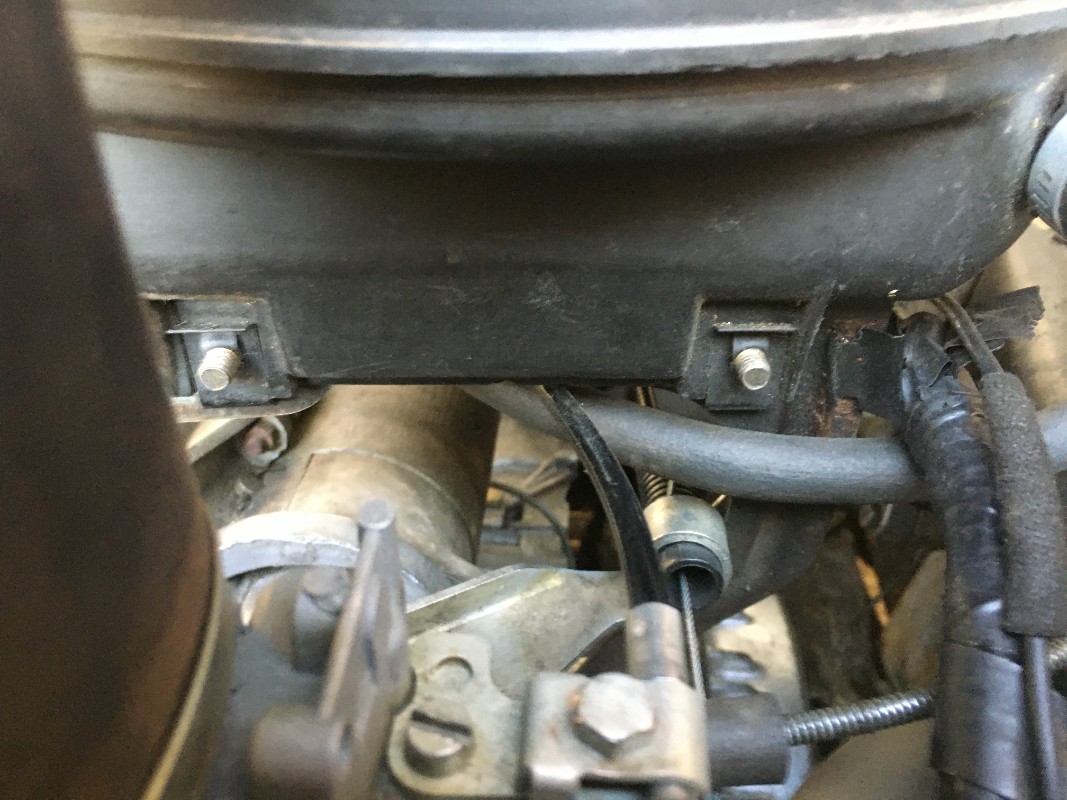

Le porte câble se trouve en partie occulté par une patte de maintien du filtre à air ( pattes qui ont été ressoudées grossièrement...) :???:

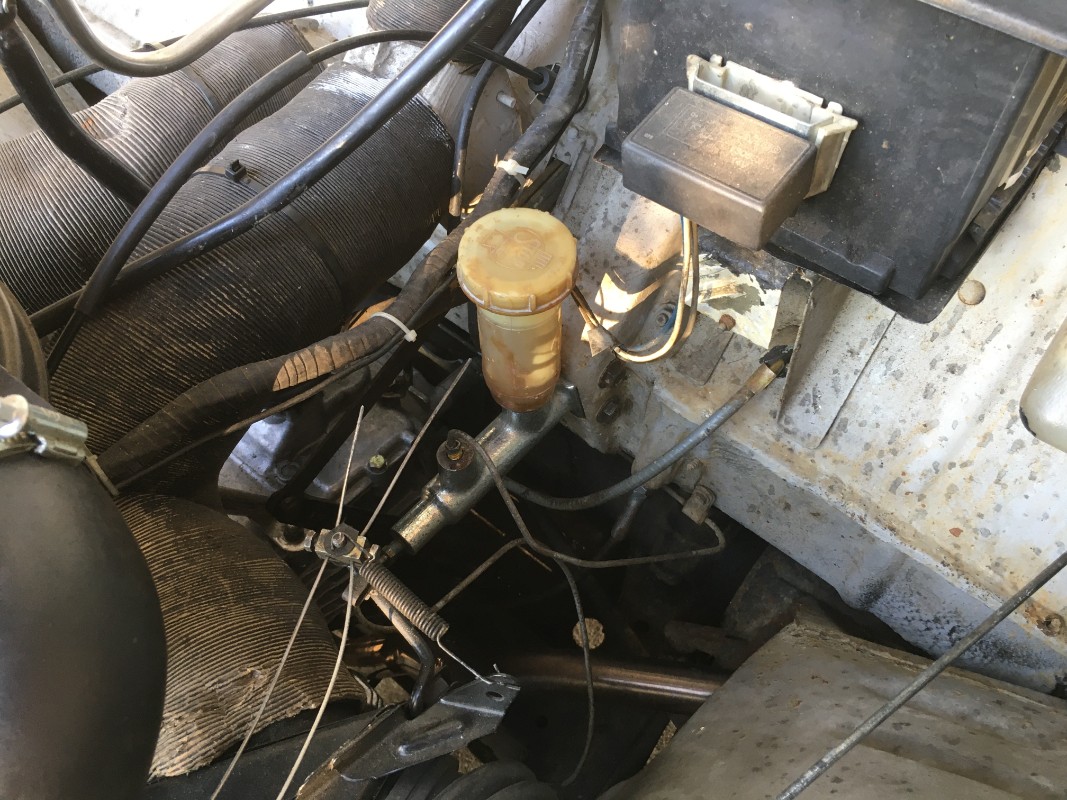

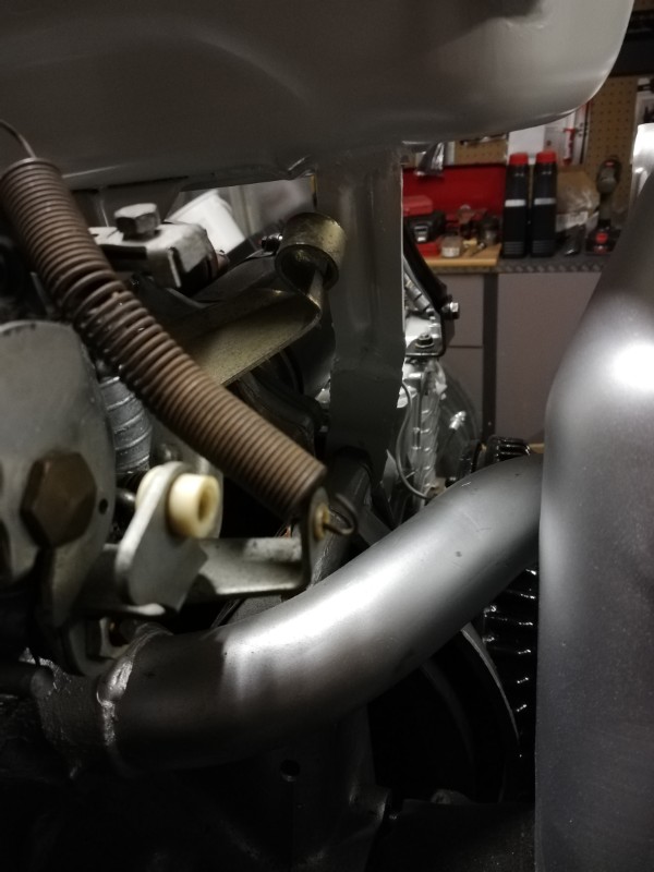

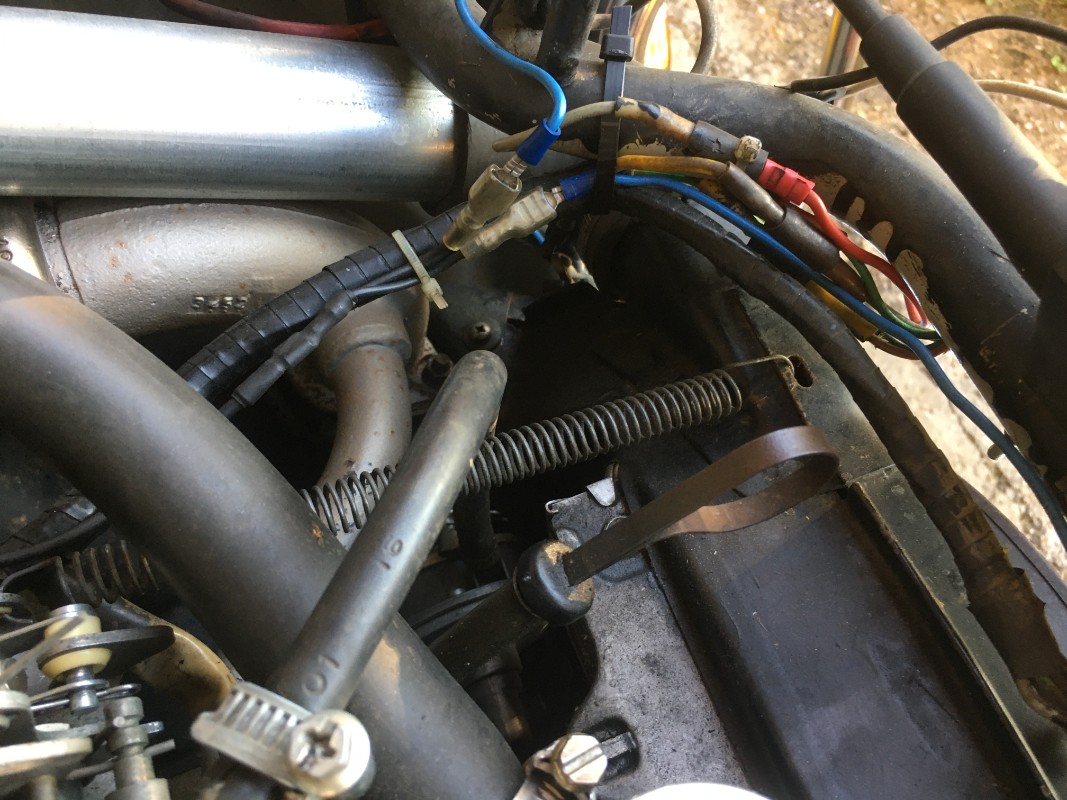

Par ailleurs, pouvez vous me dire où et comment se fixe le ressort de rappel que l'on aperçoit et qui est relié au carburateur ?
je viens de regarder le pédalier, je n'ai trouvé aucun filetage côté droit ... Mon plancher pédale neuf est destiné d'après CIPERE aux 2cv à partir de 77, avec pédalier suspendu donc...Celui qui est sur l'AK correspond à un plancher monté jusqu'en 77 ...Pas de bol, mon AK est un millésime 77 sortie en octobre 76 , montée avec des pièces en vigueur cette année ...c'est pas la première fois que je le constate pour d'autre équipement... :enerve2:

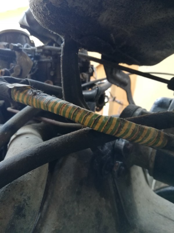

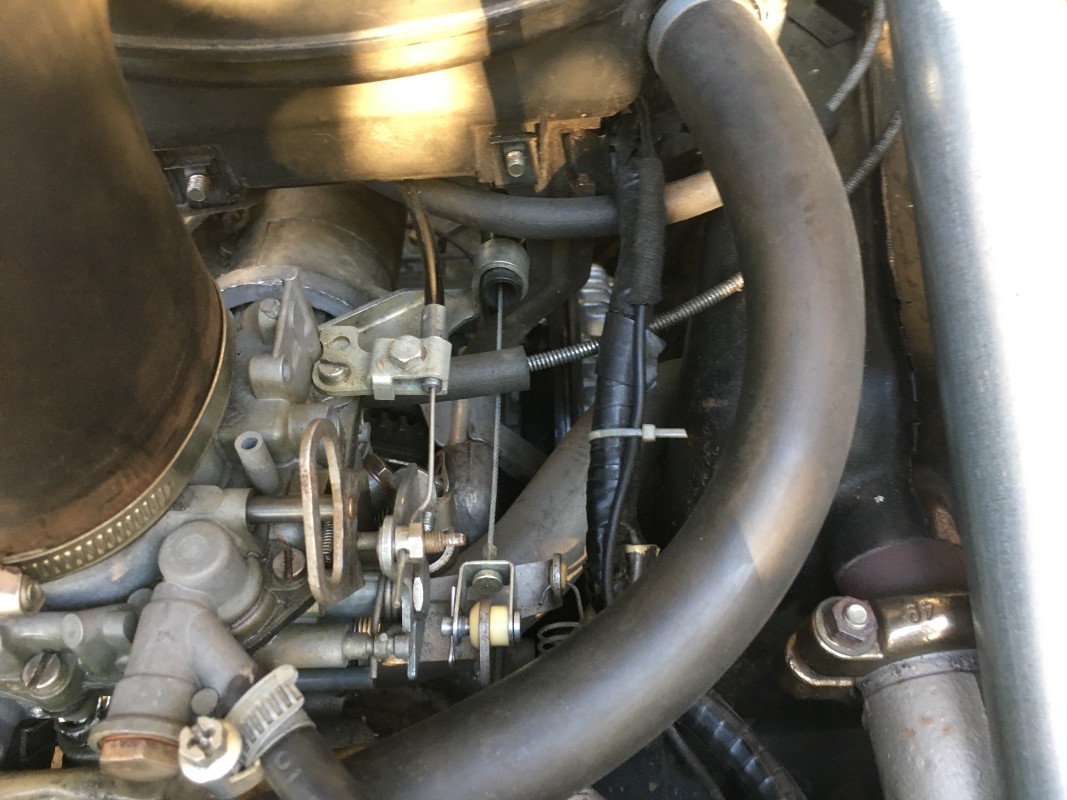

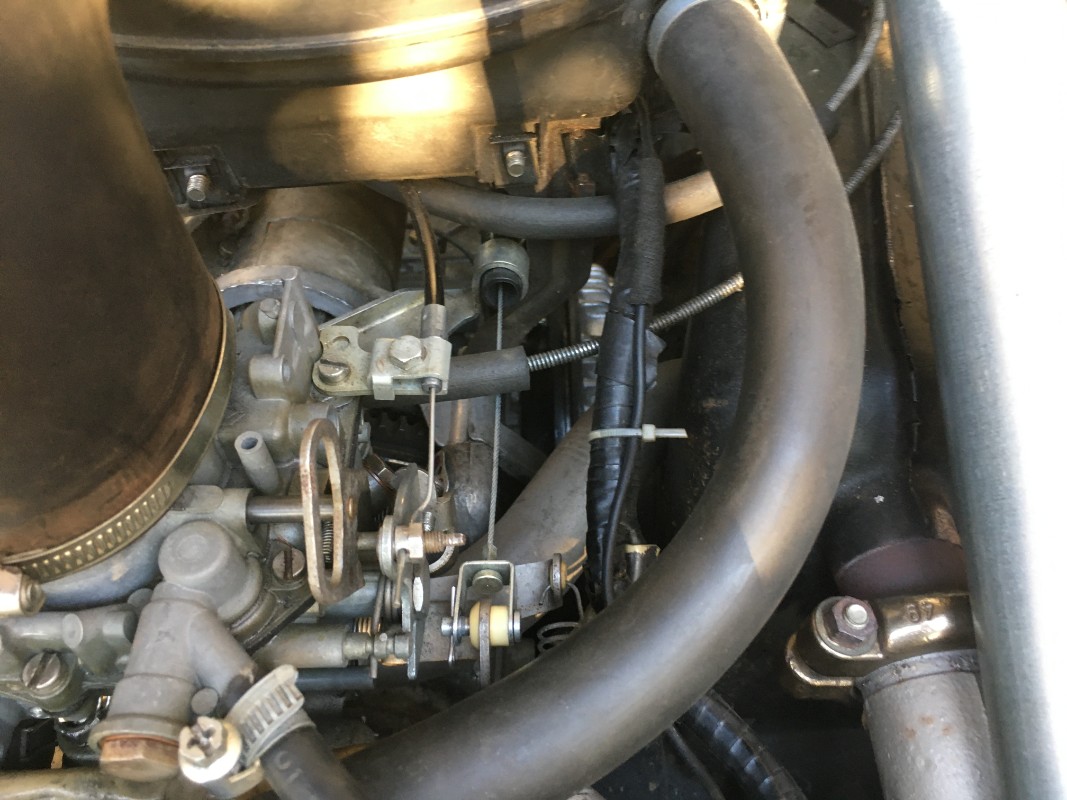

J'ai retrouvé une photo faite avant démontage du moteur :
On voit bien le câble du starter qui passe entre les pattes du filtre à aire et sous l'horrible chatterton d'électricien la tringle coudée de l'accélérateur...
Du coup, que me conseillez vous ?

le porte filtre est le dernier en plastique noir pour les double corps les pattes n'ont pas la même courbure , le ressort de rappel se fixe dans une fente sur le carter de refroidissement principal ( ventilateur )
je te ferai des photos demain matin et regarderai pour le pédalier.

Merci Ricman pour ton aide précieuse. Je pense conserver le filtre métallique et je vais adapter la patte pour permettre le passage du câble...il faudra la découper et souder une partie légèrement déportée...photo à venir...
En ce qui concerne le pédalier Eric (merci pour le lien), je ne sais pas si le maître cylindre que j'ai va s'adapter ainsi que la pièce support courbée ??? Je pense qu'il me sera plus facile de rajouter une pièce soudée pour fixer la pédale d'accélérateur au pédalier...je suis sûr que ça ira ainsi... :salut:

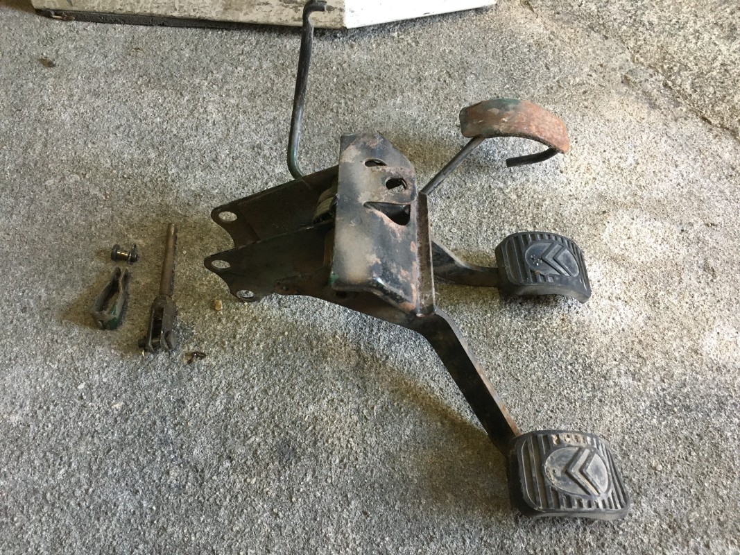

:salut: le maître cylindre sur le pédalier (nouveau) ne pose aucun problème.
j'ai un pédalier avec pédale suspendue retrouvé ce matin dans mon bric à brac , si tu veux je te le vends 20 euros cochon compris ;)

Super Ricman, c'est impeccable et merci pour ton offre que j'accepte bien volontiers ...j'ai plus qu'à modifier la patte gauche du filtre à air et tout ira bien... :salut:

J'ai l'impression que c'est la maladie des filtres à air de ce type, le miens aussi à les pattes toutes resoudées ! J'avais regardé sur les petites annonces mais ils avaient tous ce problème !
Aucune peine à le modifier du coup ;)
Losekem a écrit : 23 sept. 2021, 11:08 J'ai l'impression que c'est la maladie des filtres à air de ce type, le miens aussi à les pattes toutes resoudées ! J'avais regardé sur les petites annonces mais ils avaient tous ce problème !
Oui tout à fait, je pense faire même light en meulant simplement la patte juste pour avoir le passage libre du câble, je mettrai une photo une fois fait . Il faudrait trouver une astuce pour monter deux silentblocs un peu comme ceux des moteurs d'essuie glace :pense: :salut:

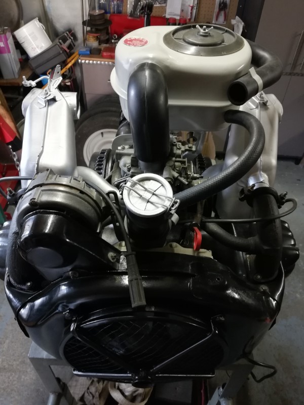

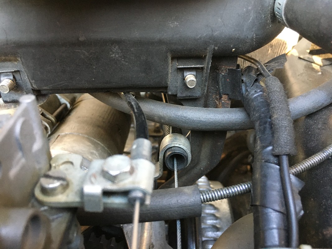

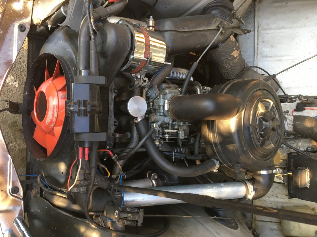

Bon et bien les rectifications sont terminées, j'ai fait une entaille dans la patte du filtre qui épouse le cercle du support de câble. Je pense que ça n' affaiblira pas trop la patte et voilà ce que ça donne :

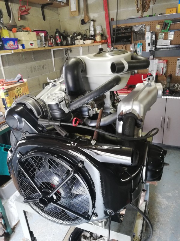

Et le moteur pratiquement terminé...il me reste à poser le pot primaire , faire les branchements avec la bobine , poser une nourrice et tester la bête...
Messages : 3333

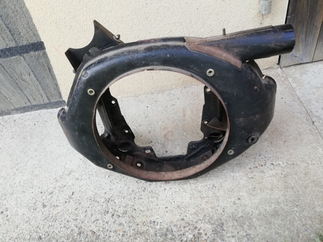

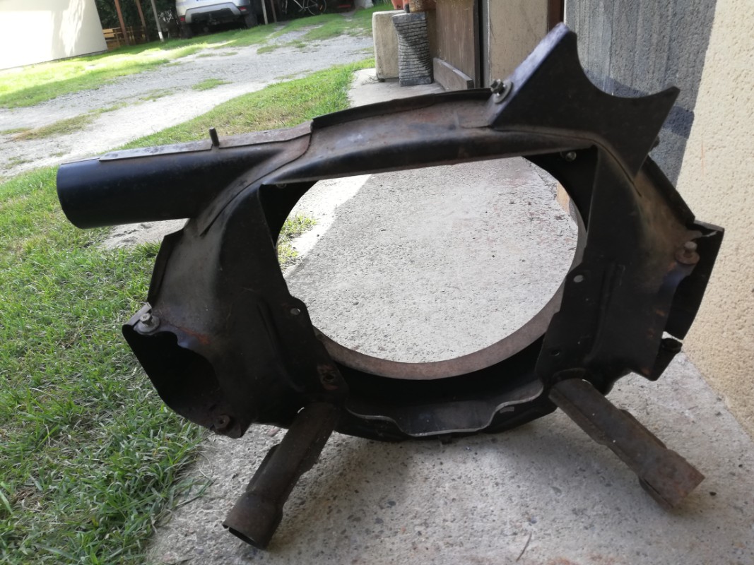

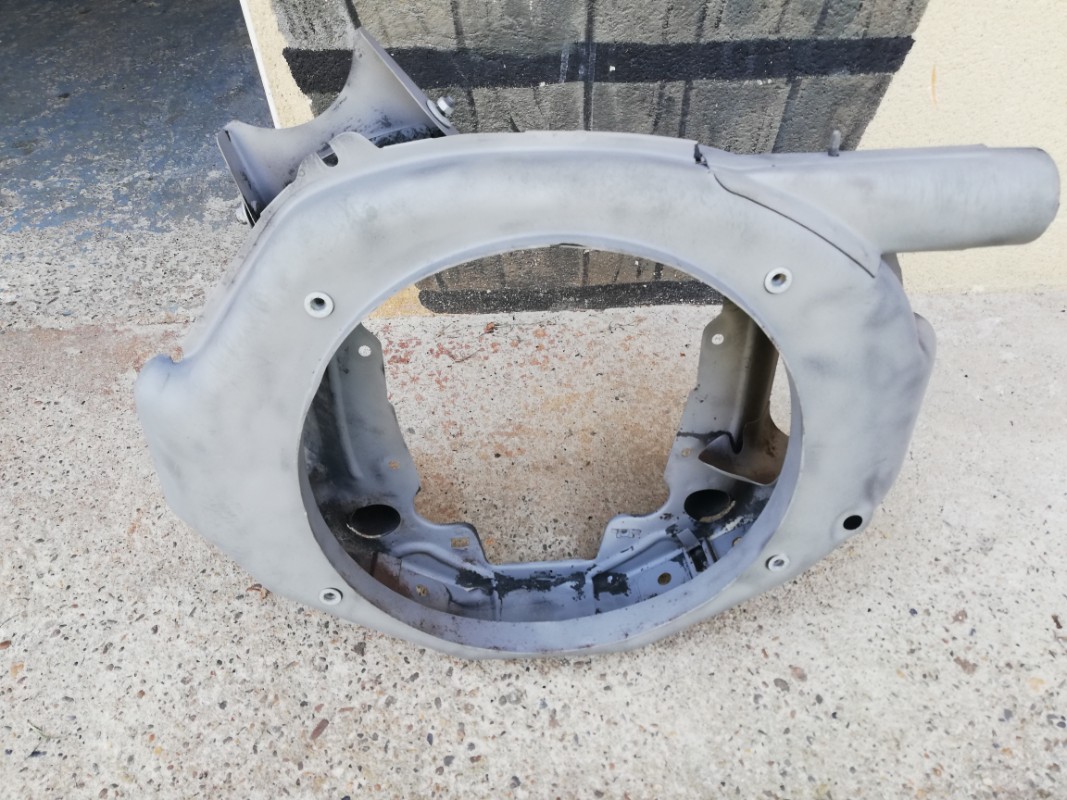

:salut: C'est bizarre en regardant ton moteur je ne vois pas la conduite de la soufflante sur le carter de refroidissement si il provient d'une ami 8 ou dyane 6 (AM2)il devrait en être équipé et il n-y a pas de grille (ventilo) ? as-tu remis celui de l'AK400 ?
Je pense que le carter de refroidissement n'est pas celui du moteur AM2 ? Une autre modification d'époque je pense faite par un garagiste peu regardant sur la notion de pièce d'origine... Par contre sur mon autre moteur AM2a il y a bien la sortie pour la soufflante. Peut être aurais je intérêt à remettre le bon carter et ainsi respecter la monte d'origine du moteur... Pour ce qui est de la grille , elle était montée sur le carter. Sur le carter de l'AM2a les trous de la grille sont aussi présents contrairement à ton carter . Je pense qu'il vaut mieux protéger le ventilo ? que me conseillerais tu ? :???:
Messages : 3333
Oui bien sûr la grille est un plus pour tes doigts ou si tu as des enfants , un museau de chien qui traîne dans le coin :siffle: . Après pour la soufflante c’est toujours un gain malgré que ça ne soit pas mirobolant mais pour un parpaing roulant ça ne peut qu’être bénéfique ;)
Il faudra réduire la longueur du conduit à cause de la barre de phares et par la suite adapter tes gicleurs si ce ne sont pas les bons (à vérifier).

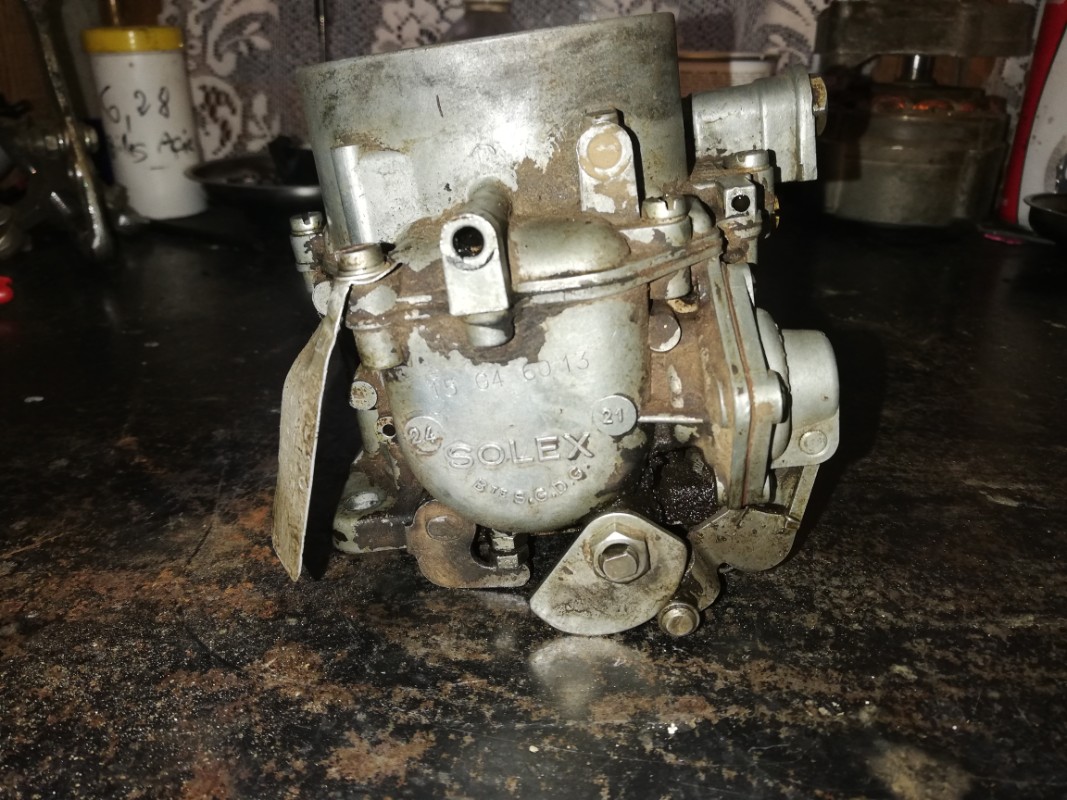

D'ailleurs tu as quoi comme carbu un 18/26 ou un 21/24 vu le panachage de tes éléments :???:
RICMAN41 a écrit : 24 sept. 2021, 11:04 C'est pénible de ne pas pouvoir éditer plusieurs fois le message :enerve2:
C'est un 21/24 qui semble, lui, correspondre au moteur...
Voilà le collecteur d'air de l'AM2m ( et non pas a) avec la soufflante prévue :
Les 4 vis sont des filetages rapportés...

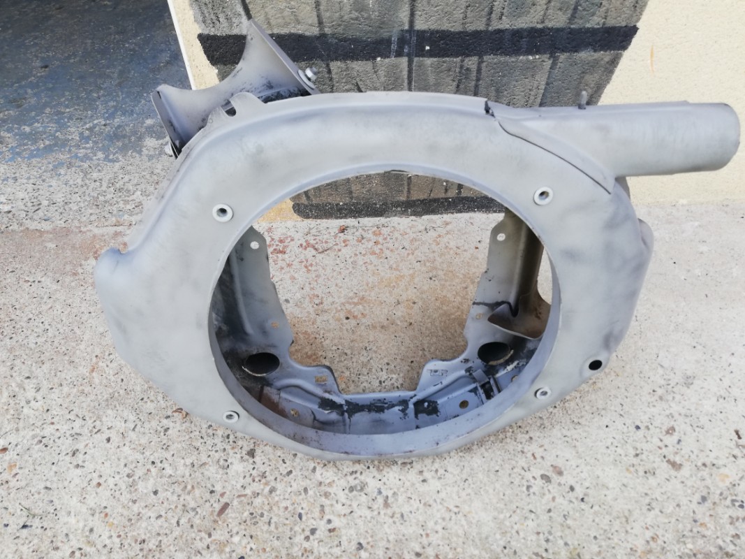

Le même après sablage :
Je me demande à quoi servent les deux tubes de chaque côté en dessous du collecteur ? Faut il les relier à un tube caoutchouc quelconque ?

C’est de l’air amené pour les refroidisseurs de disques . Moi je les ai coupé.à toi de voir mais ça ne te sera d’aucune utilité.
RICMAN41 a écrit : 24 sept. 2021, 17:58 C’est de l’air amené pour les refroidisseurs de disques . Moi je les ai coupé.à toi de voir mais ça ne te sera d’aucune utilité.
Ok merci, en effet à part refroidir les tambours de frein :pensif:

Bon et bien c'est fait, le nouveau collecteur d'air est en place avec sa soufflante. Le moteur AM2 retrouve ainsi sa conformation d'origine ...Il me reste à trouver deux durites coudées de 50 mm de diamètre et le tube qui va les relier entre elles... :???:
Messages : 17144
Le ressort dénote, quand même !!
Messages : 9609
Trop beau, bravo :clap:
:enchante: total respect.
Deuchémoi a écrit : 28 sept. 2021, 21:00 Le ressort dénote, quand même !!
J'attend de recevoir le neuf ; ce qui ne saurait tarder... :salut:
