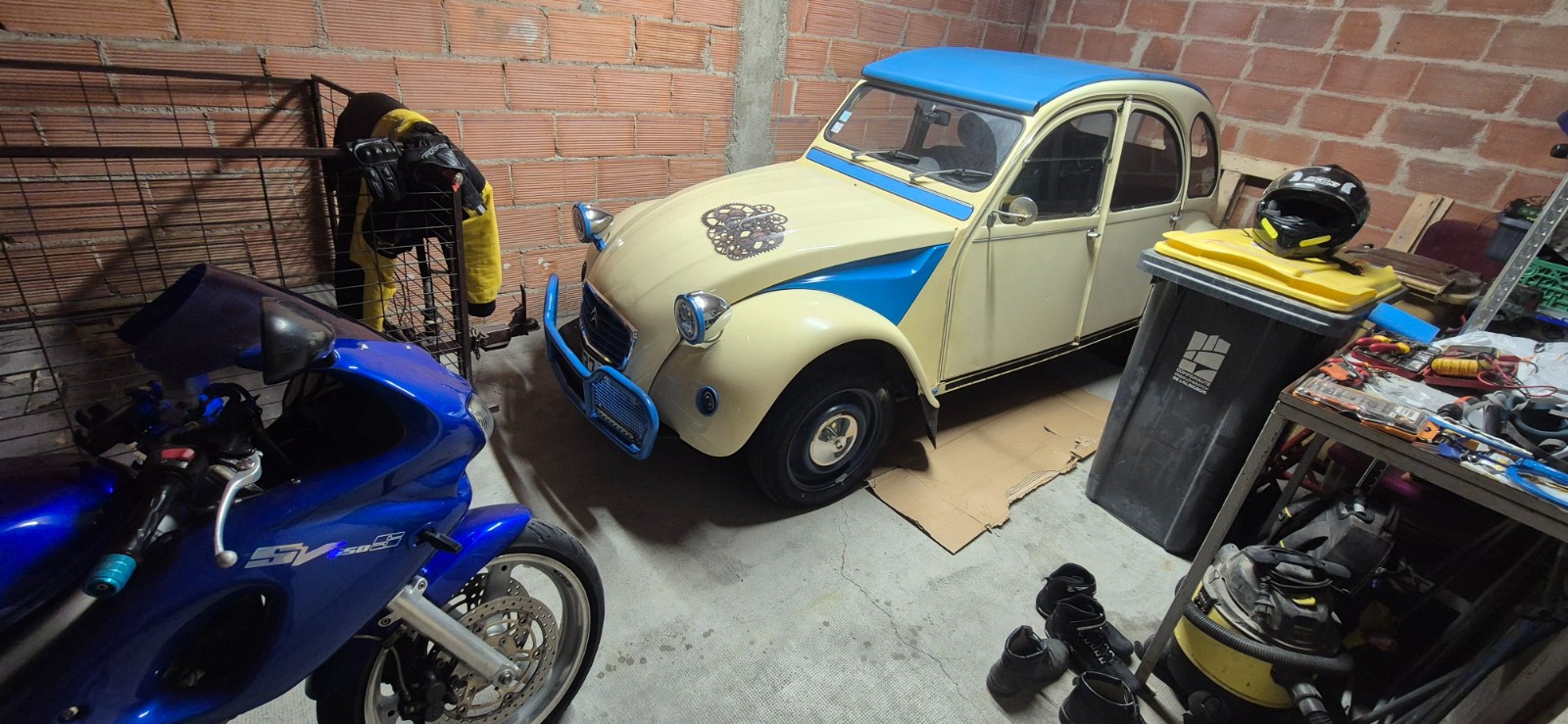

Posté : 30 oct. 2024, 18:52
par akoirium
Bon ca y est... titine est au repos forcé... encore !... 😪
A midi j'ai désaccoupler le cardan droit...
Et donc le verdict s affine :
Les planétaires et satellites vont bien puisque j ai pus charger la voiture sur la remorque...
Mais ce n est pas le cas de la couronne de différentiel ! 🤧
Reste la surprise de découvrir l'état du pignon d attaque au démontage 🙄
Et puis je commence à avoir l habitude... il vas faloir jongler avec les pièces pour palier au manque d'espace pour travailler 😂 :
Heureusement que je n avais pas encore récupéré mes tracteurs tondeuses de courses chez mon ex !!! 😵‍💫😵

par akoirium
Question con vus que je ne me suis pas encore essayé à l exercice d'une réparation de boite...
Une première pour moi !
Il y a t il un moyen simple de faire un échange standard différentiel / cloche d embrayage / tambours et frein ?
( en admettant que le pignon d attaque vas bien )
Ou bien je suis bon pour un démontage complet et partir à la chasse aux outils spécifiques et une caisse de doliprane pour faire les chose bien ?

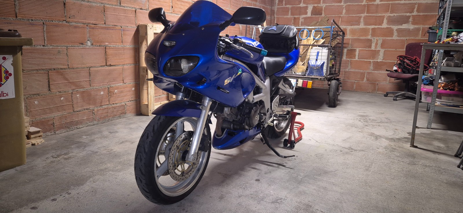

Posté : 30 oct. 2024, 20:18
par akoirium
Bhen ... franchement... si il faut faire la lessive pour avoir la paix dans le garage.... je suis prêt à faire des compromis 🤣😅
Merci pour le lien de @Lolodubalaou
J était passé à côté...
Du coup ...ca me conforte encore une fois... que la 2cv reste la voiture la mieux conçue au monde !!!
Je vais peut être pas galèrer tans que ça pour un échange standard de différentiel 😉🤞
Posté : 31 oct. 2024, 06:36
par Damien25
Bien content d'avoir de tes nouvelles... enfin, avant d'en connatre la raison !
En pareil cas, perso, je changerais direct la boite, ça permet de refaire l'autre tranquilou sans être coincé...
Belle petite moto au passage, et bien rangé, en effet !
