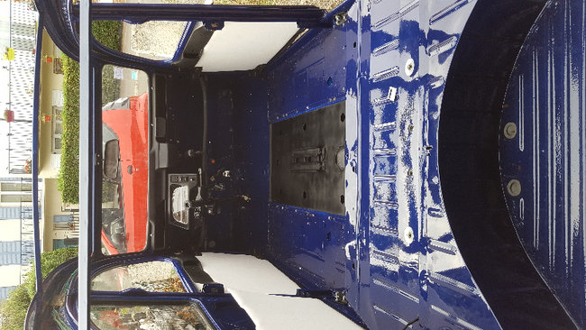

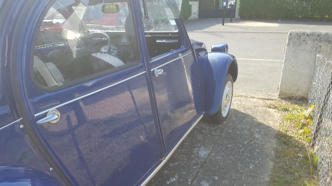

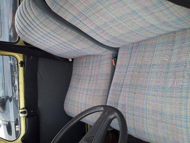

Voici des photos de la restauration :
L'interieur Les sièges : L'extérieur :
Deuchement
Sebing
Deuchement
Sebing

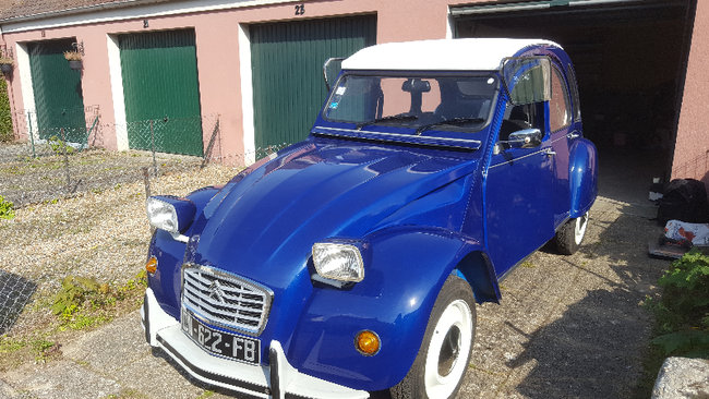

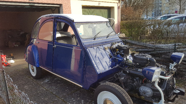

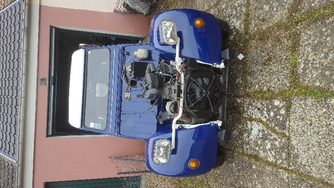

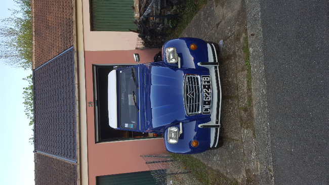

Sinon, voici les dernière photos (hauteur de caisse non réglé) :
Bonne journée
Seb
