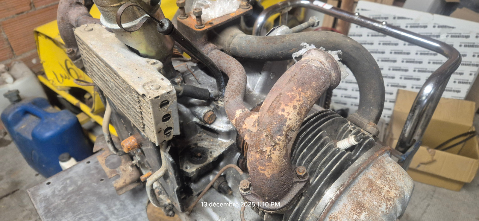

Hier j'ai fait de la place dans le garage en vendant 2 tracteurs de course :D ( ce qui payeras le big bore )
Mais je garde mon GP1 pour continuer de faire le con tous les ans dans le champ de blé !!! ( je vais peut être même le modifier en GP2 )
Du coups j'ai enfin pus poser le moteur sur la table élévatrice du taf qui a faillis partir a la benne !!!
Et plus avec découpage du plateau inox spécial vidange 2cv moteur/boite !!! :D :
Desolé pour les Photos retourné, mais j'ai pas le choix le forum ne veut pas accepter mes photos en mode portrait ... bizarre...
Bon, le moteur a pas vraiment apprécié le stockage dans le garage plus qu'humide chez mon ex...
il est bien grippé...
Donc a voir au démontage...mais la folie pourrais revenir sur le tapis.... et hop ... le big bore sur mon moteur d'origine, et .... puis... bhen j'en prends un autre plus tard pour me refaire un 652 aux petits ognons tranquillement ...

Il n'est pas si attaqué le moteur : un petit décapage et un coup de peinture, et il paraitra tout neuf !
Bonne idée d'en faire 2 en big bore ;o)
Bonne continuation !
