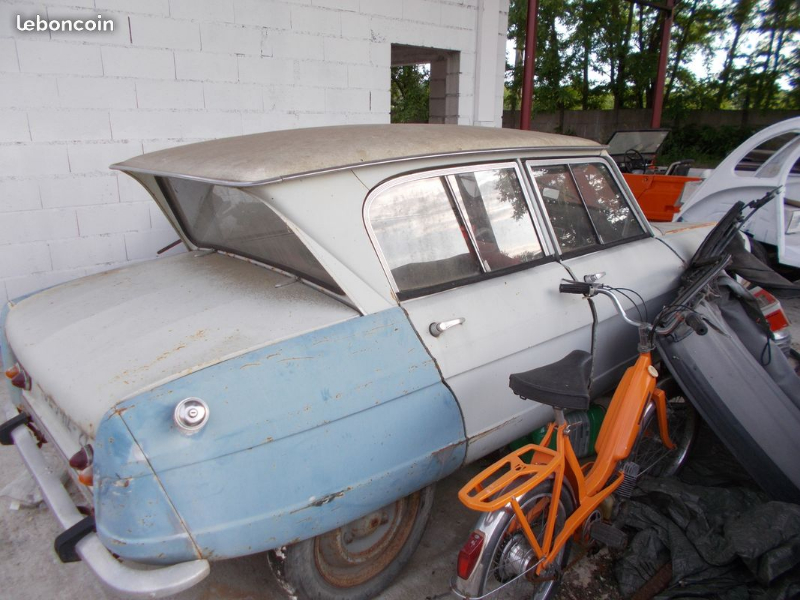

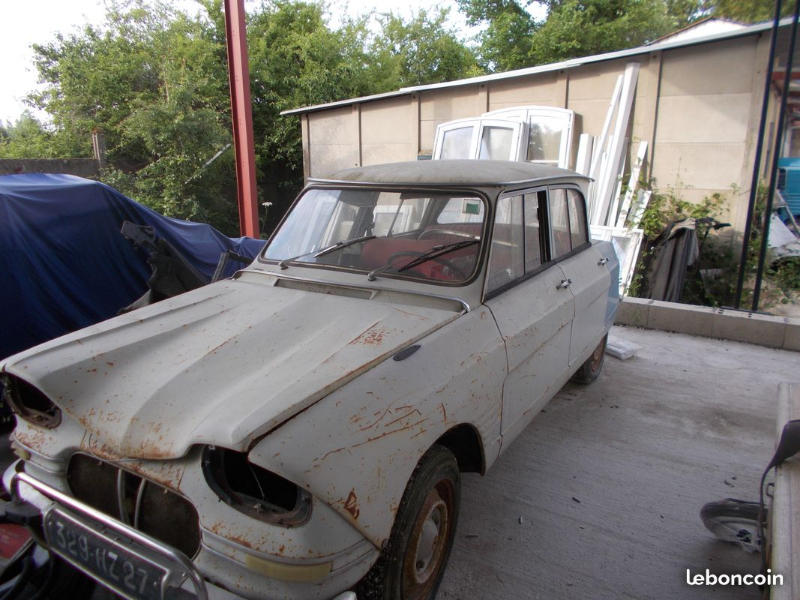

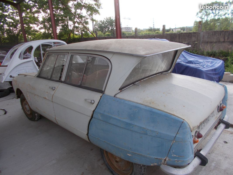

Une nouvelle es rentrée pour une remise en forme, une Ami 6 Berline 1964
Des nouvelles de la deuche, moteur neuf ,jai été a la nationale a saint amand montrond
Sa tourne nickel chrome
