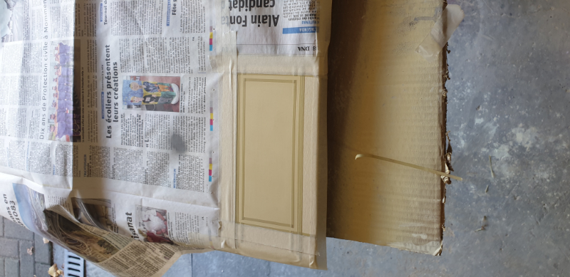

Mise en peinture des ailes arrière

Le résultat est top ! Bravo.
Et il n'y a pas encore le vernis...
Si tu donnes des cours, je suis preneur !

Non le vernis sera appliqué après avoir poncé la surface au 1200 à l eau

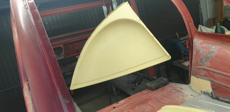

Dundee67 a écrit :Début de restauration de la caisse depoitage du fond de coffre et de la jupe arr20190710_114119.jpg20190710_134844.jpg20190710_134851.jpg20190710_142802.jpg
il faudra que je fasse pareil !
tu as pris les tôles de renov36 à Châteauroux ?
tu en es content ? ça tombe à peu près juste ?
tu pourrais donner plus d'info sur le mastic liquide et le primaire que tu utilises ? ( référence lieu d'achat )
vu que ça marche chez toi déjà on part déjà rassuré.
quel beau travail, c'est vrai que ça fait rêver !

Le 3800 c pour un pote moi jai un 2200 noir restaurer plus beau que a ca sortie d usine
Oui les tôles renov 36 sont top tout colle
Pour le mastic liquide c du spies eker raderal 2k
L appret phosphatant est a base de zing
L apprêt garnissant est spies decker
Quand tu utilise c produit respect le dosage car ce sont des bon produit mais il sont chère

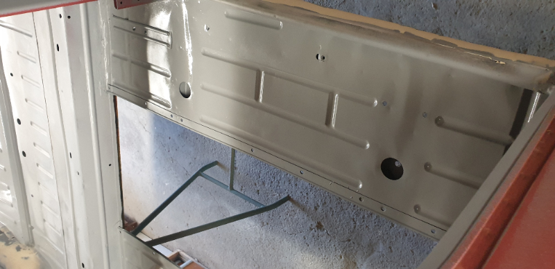

Application impression phosphatante sur la carrosserie

Application sinto liquide bas de caisse

par williamm
miam !
mercis pour ces photos plaisir d'une belle ….qui arrive !
