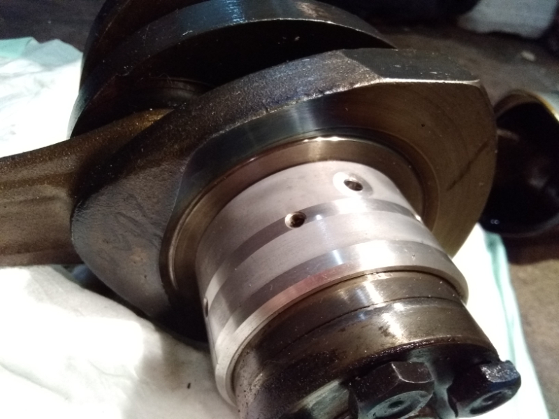

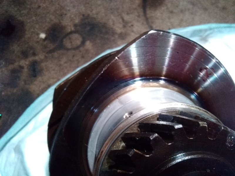

Voilà la photo du villebroquin du deuxième moteur. C'est grave docteur ?

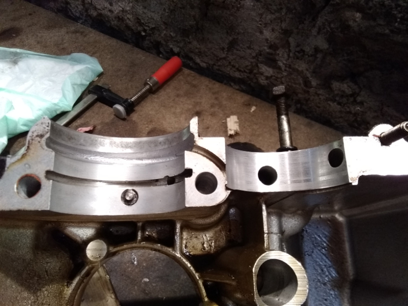

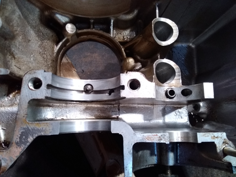

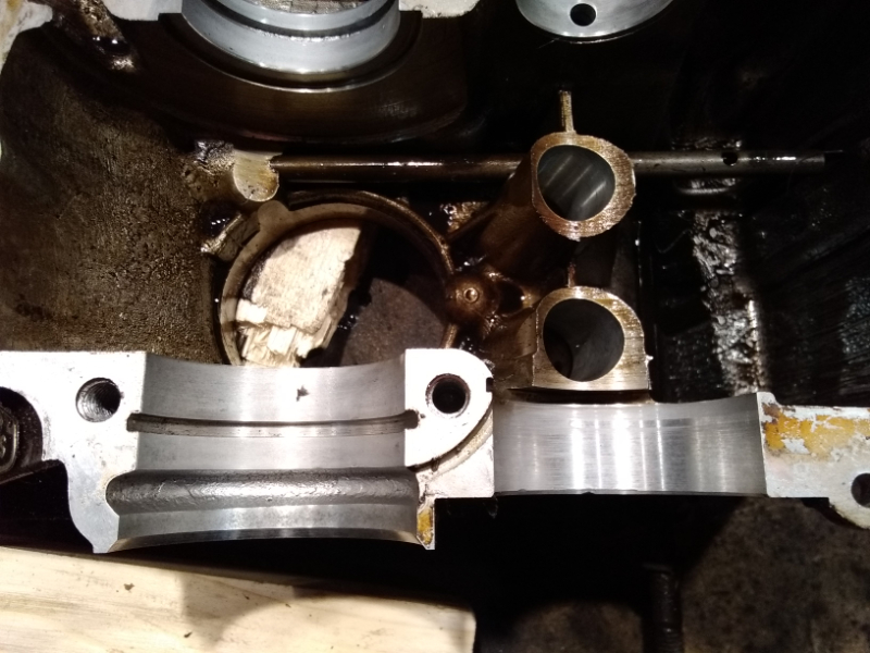

Voici les photos du demi carter du deuxième moteur . Est ce bon ?

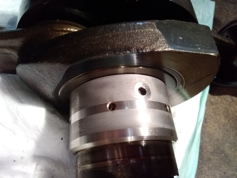

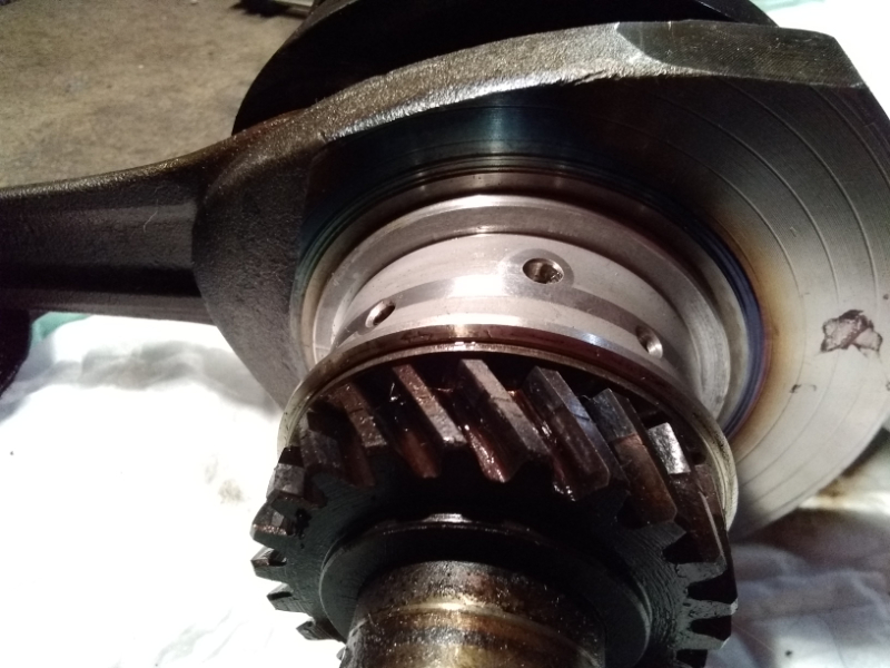

Voici les photo du villebroquin

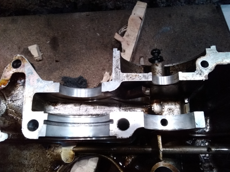

Voici l'autre demi carter du deuxième moteur.
Diagnostic docteur ?
Âge : 58
Re: moteur 2cv grosse casse et besoin d'aide vis volants moteur ont cassé
A l'oeil, pour moi, ça me semble bon.

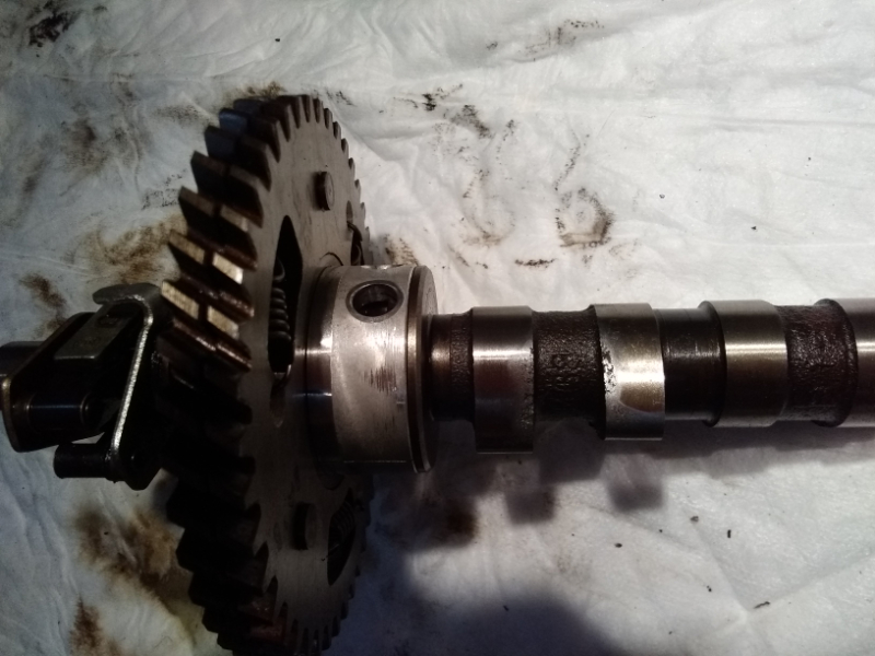

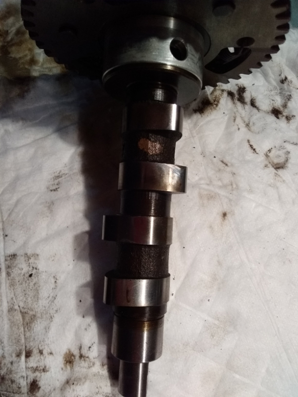

Voilà arbre a came d euxieme moteur (AM2) c est grave ?

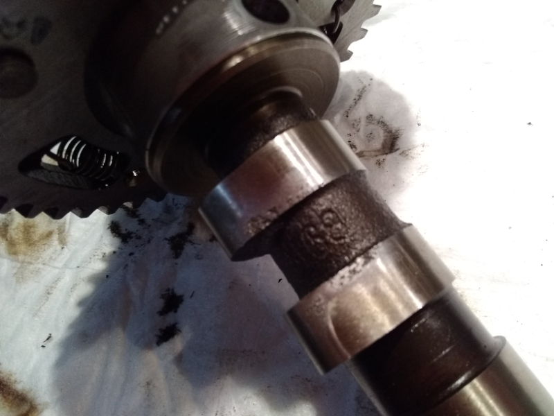

Celui là ne serait il pas mieux ?

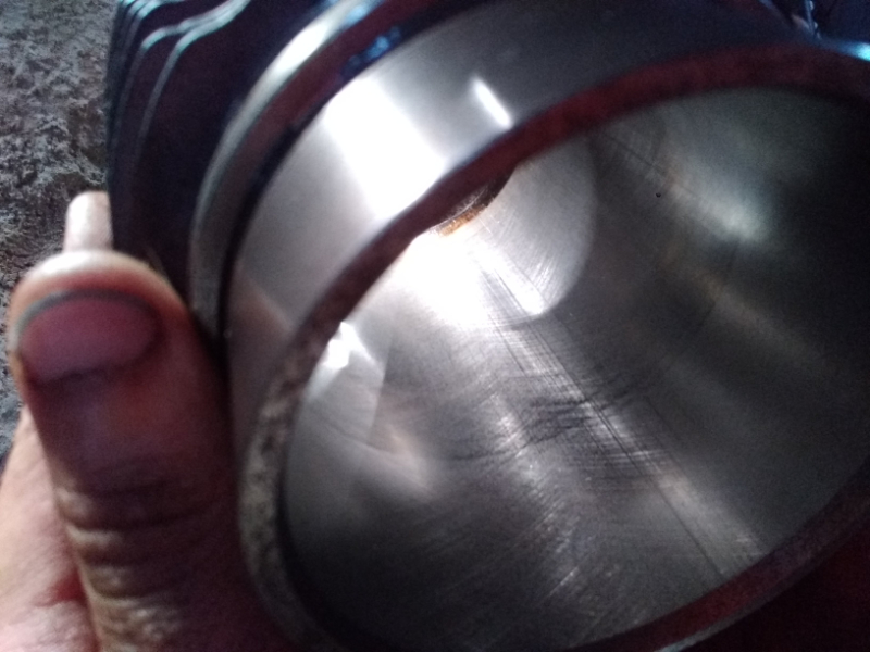

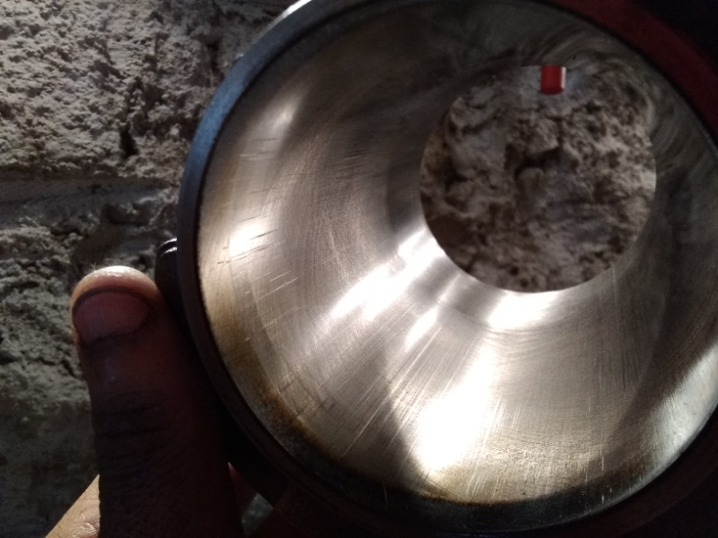

Chemise encore bonne ou pas ? Les rayures ne se sentent pas quand on passe le doigt les pistons n'étaient pas bloqué et elles ont 7 000 km .

Le premier arbre à cames a eu un souci, probablement un manque d'huile ou alors un mauvais stockage. Je ne le remonterais pas.
Le second me parait bon. Une petite marque sur une came, mais c'est peut-être un reflet.
Est-ce que ce sont les mêmes ? Proviennent-ils de moteurs de même type ? Regarde si la position des tétons qui portent les masselottes d'avance centrifuge est identique sur les deux arbres : mêmes angles. Il faudrait aussi examiner les cames : angles, forme. Suivant les types de moteur elles sont plus ou moins pointues.
Pour les chemises, elles me paraissent correctes. Un petit déglaçage peut-être, mais pas indispensable.

Les arbres a cames celui en mauvais état viens d'un deuxième moteur AM2 celui en bonne état viens du miens A06/664 après tout a l'air identique les masselottes (formes et angles) mais j'en mettrais des neuves si c'est possible

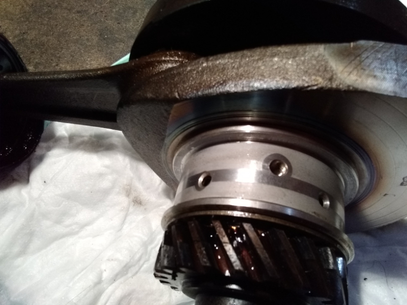

Moonshot a écrit :L'huile c'est de la 15w40 marque total technologie minéral IMG_20191010_145947.jpg
le cote "bleui" c'est au montage le chauffer pour l'emboiter ou un probleme car aucun point du ni de jeu qu'en pensez vous ?
Messages : 11476
Mon avis le vilo du moteur n 2,a l'air visuellement ,mieux mais il a pris un coup de chauffe aussi il et bleu sur les contre poids.
Profite qu'il est démonté ,porte le dans un atelier de rectification ,qu'il le contrôle au comparateur .
Pour l'arbre a came ,du moteur n 2 il et trop piqué ,faut pas le remonté il et hs .
pour le dernier arbre à came sur la photo , il a l'air visuellement bon , regarde entre la came n2 et la came n3 il doit y avoir un chiffre repère,35 pour une 2cv 4 (435)
repère 42 entre les came 2et 3 pour un 2cv 6 (602). ( contrôle aussi la hauteur des came,ADM ECH son pareil 32.737 +- 0.27 )
pour tes carters ils on l'air en bon états ,faut contrôler avec la pression d'eau ou d'air ,tout les trous de graissage,et validé tout çà.
Pour tes chemises ,elles on pris un coup , manque de graissage ,il aurais pas fallu un quart d'heure de plus , bref ,une est trop rayer dans le sens de rotation du moteur

sur la came je vois il y a ecrit M68 ou 89W c'est suivant dans quel sens on la tourne et de l'autre cote 8SF visiblement ce sont les seuls inscriptions

En ce qui concerne les chemises je ne serais pas aussi sévère que René.
Tu as dit que tu ne sentais rien en passant le doigt dans la chemise. Il faudrait leur passer un coup de honnoir (appelé aussi brunissoir) et vérifier après. Il faudrait que tu trouves un garage ou un atelier de mécanique qui pourrait faire ça.
Sinon, apporte tous les éléments : vilebrequin, arbre à cames, chemises à un rectifieur pour avis.

le vilebrequin a la main (bien sur non précis comme au comparateur) aucun jeu en profondeur très léger latéral . Le soucis c'est que je n'ai aucun moyen pour aller les faire vérifier n'importe quelle garage peut le faire d’après vous ?
l'arbre a came qui est bon est celui de mon moteur qui a casse et je l'avais fait comparer et il était parfait. les guide poussoir non aucune marque donc je pense pas qu'il ai "pris".
Pour les chemise les défauts ressorte mieux en photos bizarrement après Renato me met le doute ..... si je les remonte et que je fait un test d'etancheité par exemple ??
