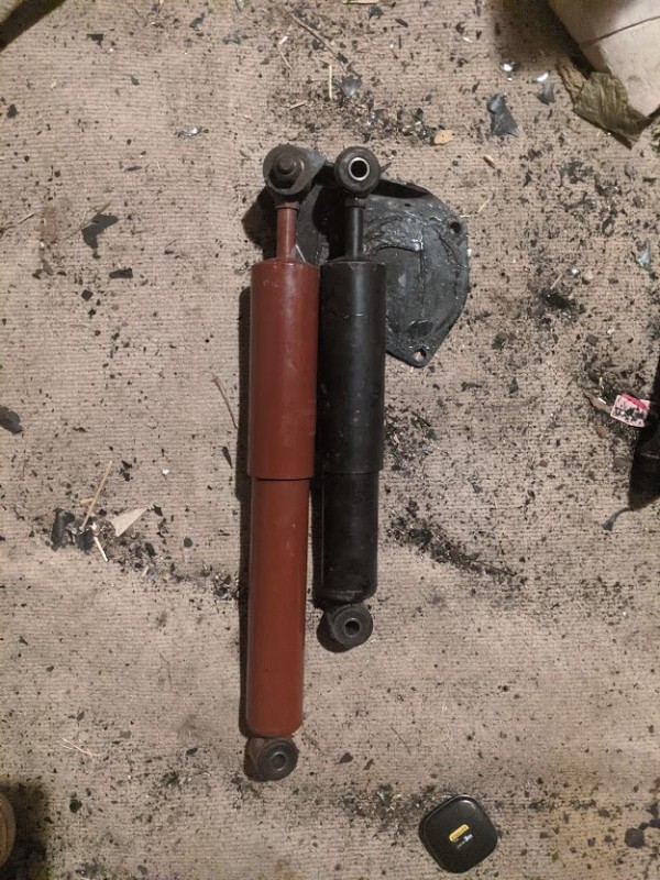

Sinon j'en profite pour vous exposer un autre problème que j'ai constaté après avoir lu des choses sur le post de Constant sur son ak400, concernant le longueurs d'amortisseurs.
Ils sont normalement tous les 4 de la même longueur, alors que les miens font 345mm replié et 495 dépliés pour les plus courts (montés à l'arrière), et 445mm repliés et 595 dépliés pour les plus longs (montés à l'avant).
Pour les plus courts en noir, aucun problème je pense, mais pour les plus longs en rouge, j'ai bien peur qu'ils soient trop longs notamment en position repliés. Je ferais un test de leur débattement une vois les essieux en place, si ça coince à un moment je serais obligé d'en racheter une paire...
Pour info ce sont des amortos pour axe de 12.

Pourtant sur les AK l'axe devraient être de 14 mm.
Bon il suffit de changer les goujons par ceux de 14mm neufs.

Oui l'ancien proprio avait montré des amortisseurs boge neufs prévus pour un autre modèle, donc en axe de 12.
Si je dois en racheter une paire je verrais pour en prendre en axe de 14, mais ça ira niveau solidité, l'utilisation de la voiture de sera pas aussi intensive que ça pouvait l'être à l'époque !

Pour tes amortisseurs la mienne est équipée avec des axes de fixation en 12mm c’est bien d’origine sur la mienne et les 4 amortisseurs sur la mienne sont de même dimension mais mon ak400 est de 1968.
A partir de 1975 il me semble des pros te dirons la date si je dis vrais il faut que ce soit confirmé hein mais les axes de fixation sont passer en 14mm et les amortisseurs sont de taille différentes à l’avant et à l’arrière voilà lés info que j’ai.

Alors diamètre des axes sur ma Deudeuche : 12 mm
Longueur de l' amortisseur avant prise depuis les entraxes des axes : 360 mm
Longueur de l'entraxe amortisseur arrière : 410 mmm
Il faut tenir compte que les amortisseurs sont encore en place et qu'ils subissent le poids de la caisse sur le châssis…mais pas du moteur , des ailes , capot pare brise etc qui sont sortis.
A priori tes amortisseurs boge sont trop longs

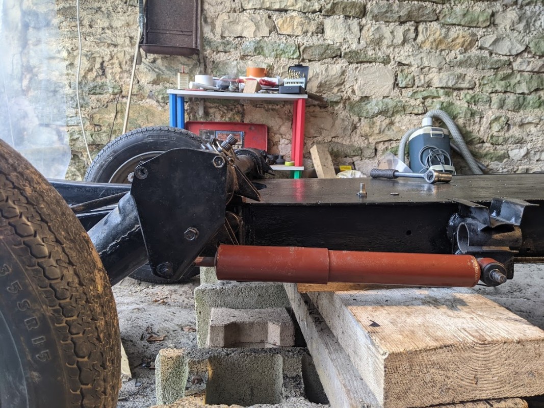

Bon ça y est, le problème des amortisseurs est résolu !!
J'avoue que j'aurais pas trouvé tout seul sur ce coup là.
Pour la faire courte, le montage que nous avons avec les petits amortisseurs à l'arrière et les très long à l'avant était bon, dans le sens où les amortisseurs ne forçaient à aucun moment de la course des bras de suspension. étrange car les mêmes sont censés se monter à l'avant et à l'arrière (les petits modèles).
Plus étrange encore, j'ai monté les amortisseurs arrière à l'avant, et ça ne va pas, ils sont trop courts !
Bref, en réalité, l'ancien proprio avait ces 2 paires d'amortisseurs, et pour pouvoir monter les longs, il a tout simplement inversé les platines de fixation d'amortisseur droite et gauche !
Comme on le voit sur la photo, l'axe avant de l'amortisseur est plus en avant par rapport à l'axe du couteau alors qu'il devrait être à peu près dans le même axe. Quand on inverse les platines, c'est bien le cas !
Le pire dans tout ça c'est que ça fonctionnait bien et les platines "inversées" ne touchent nulle part ! Mais bon, je ne sais pas comment ça peut réagir dans le temps sous les contraintes de le route, alors on a commandés une paire de KYB que l'on nous a conseillés, dans la bonne taille cette fois ci ! Ils sont réputés plus raides que les boge alors ils seront montés à l'arrière.

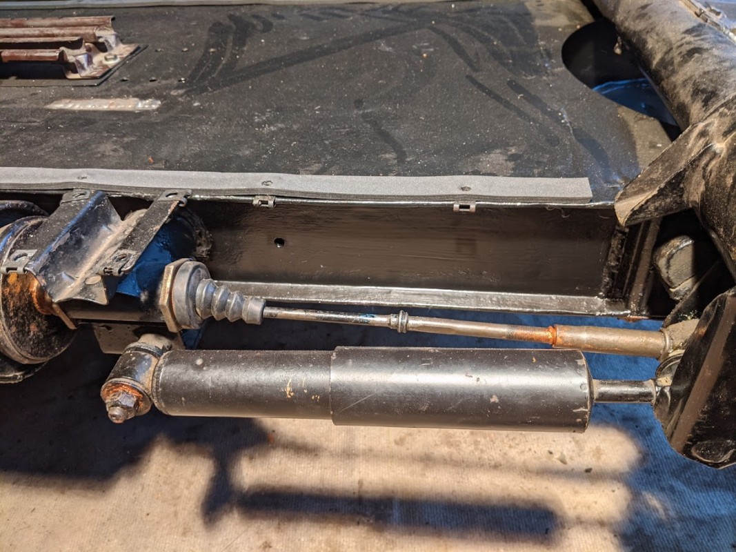

On a reçus les nouveaux amortisseurs qu'on s'est empressés de monter ! J'en profite pour vous montrer le châssis équipés de ses trais roulants et prêt à recevoir la caisse !

Par exemple le train avant était monté sur des calles en alu alors qu'il en est normalement dépourvu. C'est d'ailleurs pour ça que la colonne de direction était mal centrée dans le trou de la caisse avant démontage. On m'a dis que ça pouvait être le signe d'un châssis qui commence à plier alors j'étais au final bien content d'y trouver les calles
. Sinon tous les joins tubiques avaient été changés pour le passage au LHM... sauf les 2 sur le côté du châssis ! là encore ça aurait certainement causé des soucis à moyen terme. Les pots de suspension étaient mal (pas) serrés, et je ne m'en étais pas rendu compte car les caoutchouc s'étaient collés au pot, ce qui le rendais quand même solidaire du châssis. La durite d'essence était pincée à tel point que le carbu ne se serait certainement pas remplis assez vite, ce qui peut être une panne vicieuse !

L'autre jour je l'ai même surpris en train de mettre du brillant à pneu
Concernant les élastiques je n'ai pas d'autre élément de comparaison mais ils ont l'air quali ! Même chose pour le tapis de sol, il est même moins cher qu'ailleurs ! (Estampillé 2cvp au dos)
