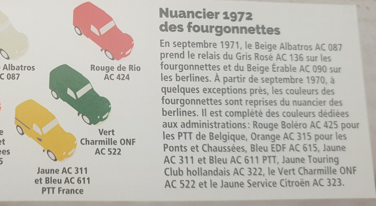

Bonjour etant un ancien mécano des PTT je peux te dire que c'est une vraie par contre le verrouillage pour la boite de vitesses il y a longtemps que ça ne se fait plus,pour tes fuites de boite ce sont les joints qui sont dans les sorties en alu à demonter avec une clé à pipe de 29 il me semble,pour la couleur tu as une pastille sur le tablier coté passager EDC ou AC 311 en Renault c'est 030.Les pièces de tolerie chez renov 2cv sont bien les trous des planchers lateraux tombent en face.Le bras en biais c'est surement le roulement conique HS.

Je regarderai la référence pour la peinture, si j'y pense demain.

par Eric13190
Vu sur un magazine
