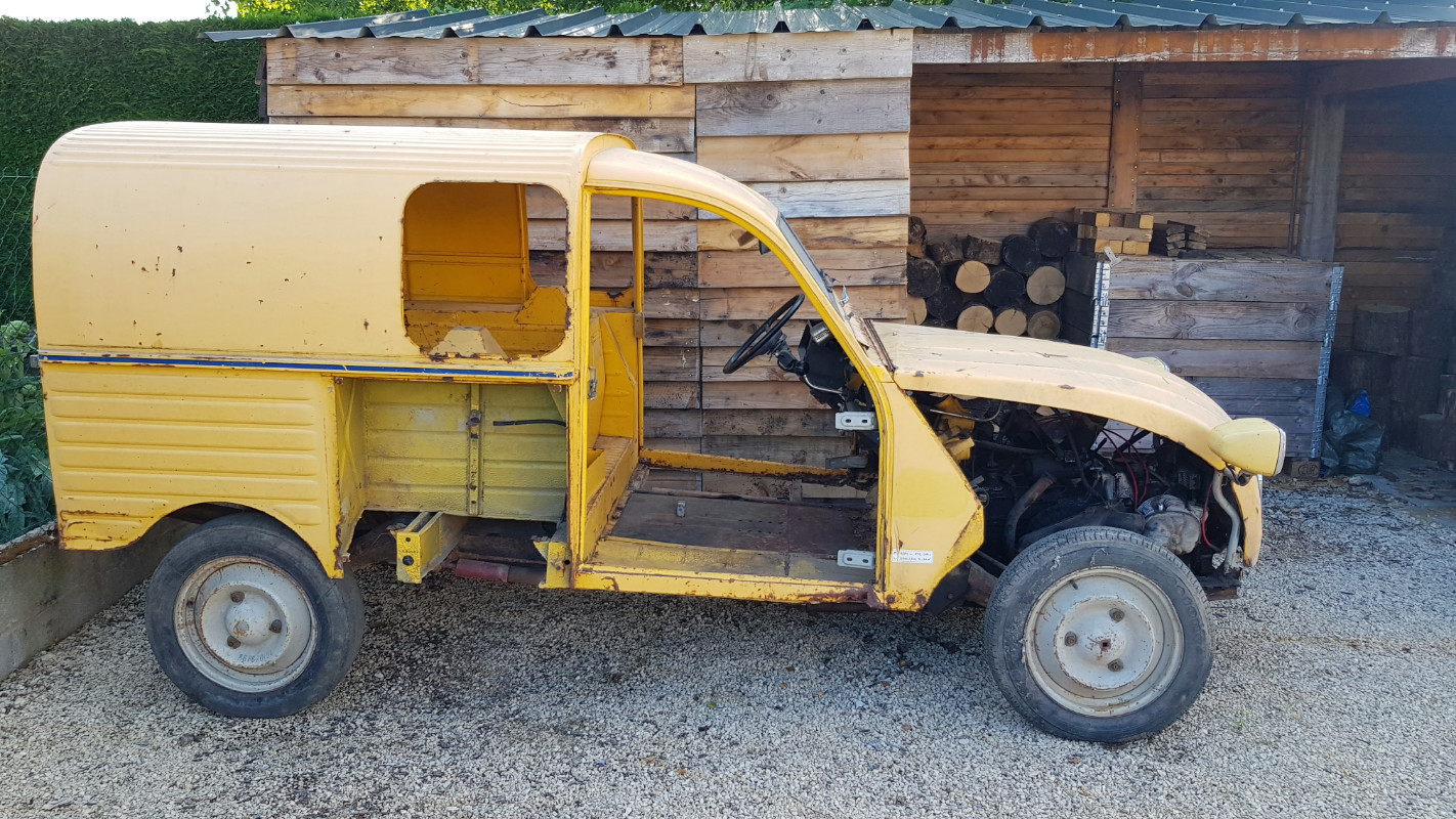

J'ai fais l'acquisition d'une 2cv fourgonnette La Poste de 1977 type AP/AK référence moteur AYA2, contre 2 bonnes bouteilles de whisky 😅.
https://2cv-legende.com/2cv-series-spec ... azu-postes
25000km au compteur donc elle doit avoir 125000 ou 225000.

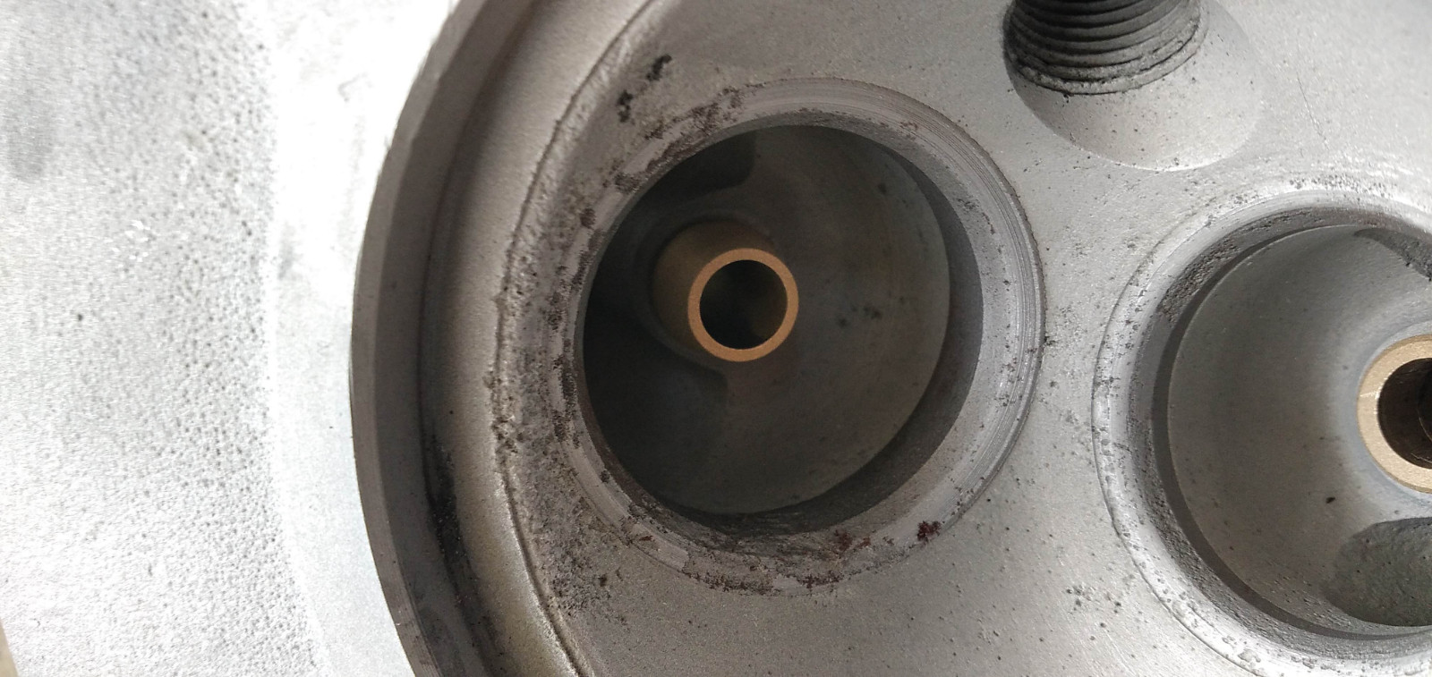

Le moteur n'était pas gommé mais 1 cylindre est HS par la corrosion.
Les sièges de soupapes du même cylindre sont HS, creusés par la corrosion.
Je vais remplacer la culasse de gauche par une d'occasion avec des sièges propres, si j'arrive à trouver ça.

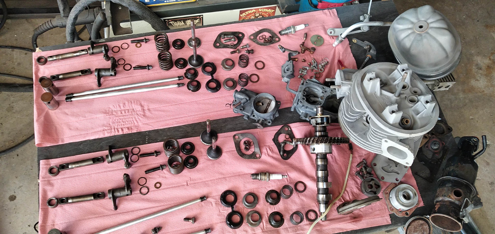

J'ai déposé le moteur et la boîte.
Le moteur est désossé.
La boîte sera aussi démontée car elle fuit de partout.
J'ai prévu de changer les cylindres, pistons et segments à neuf.
Je mettrais aussi à neufs les paliers.
Il faut que je me trouve une RT pour contrôler les jeux et usures.

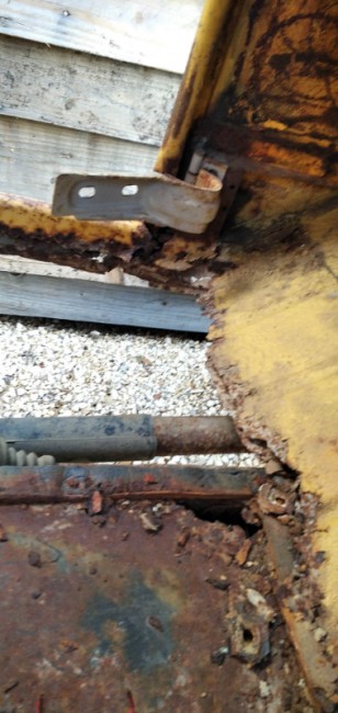

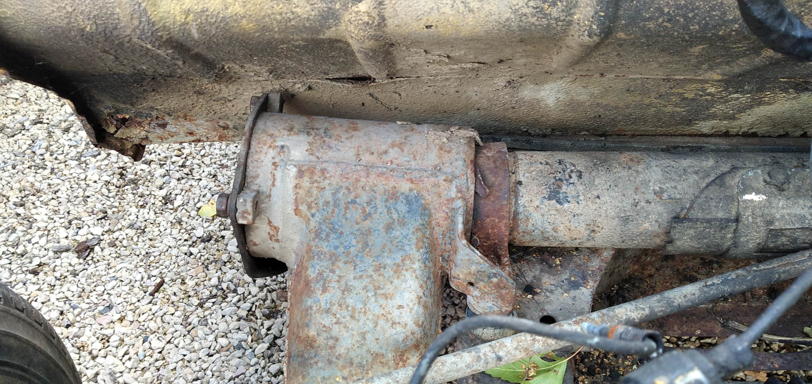

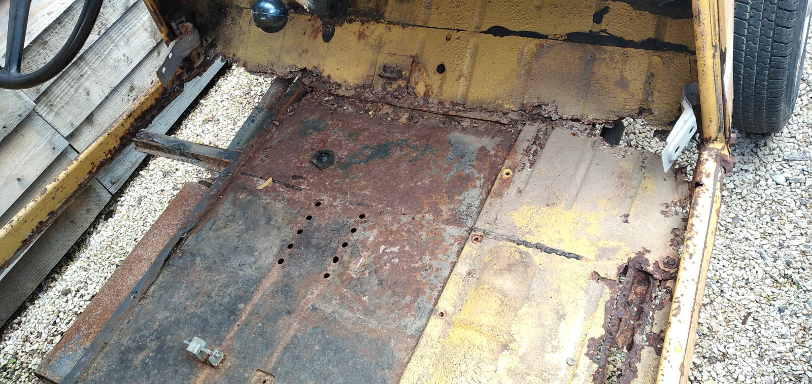

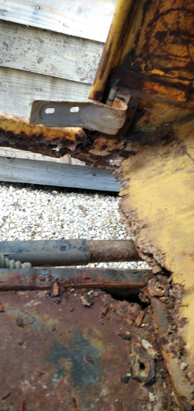

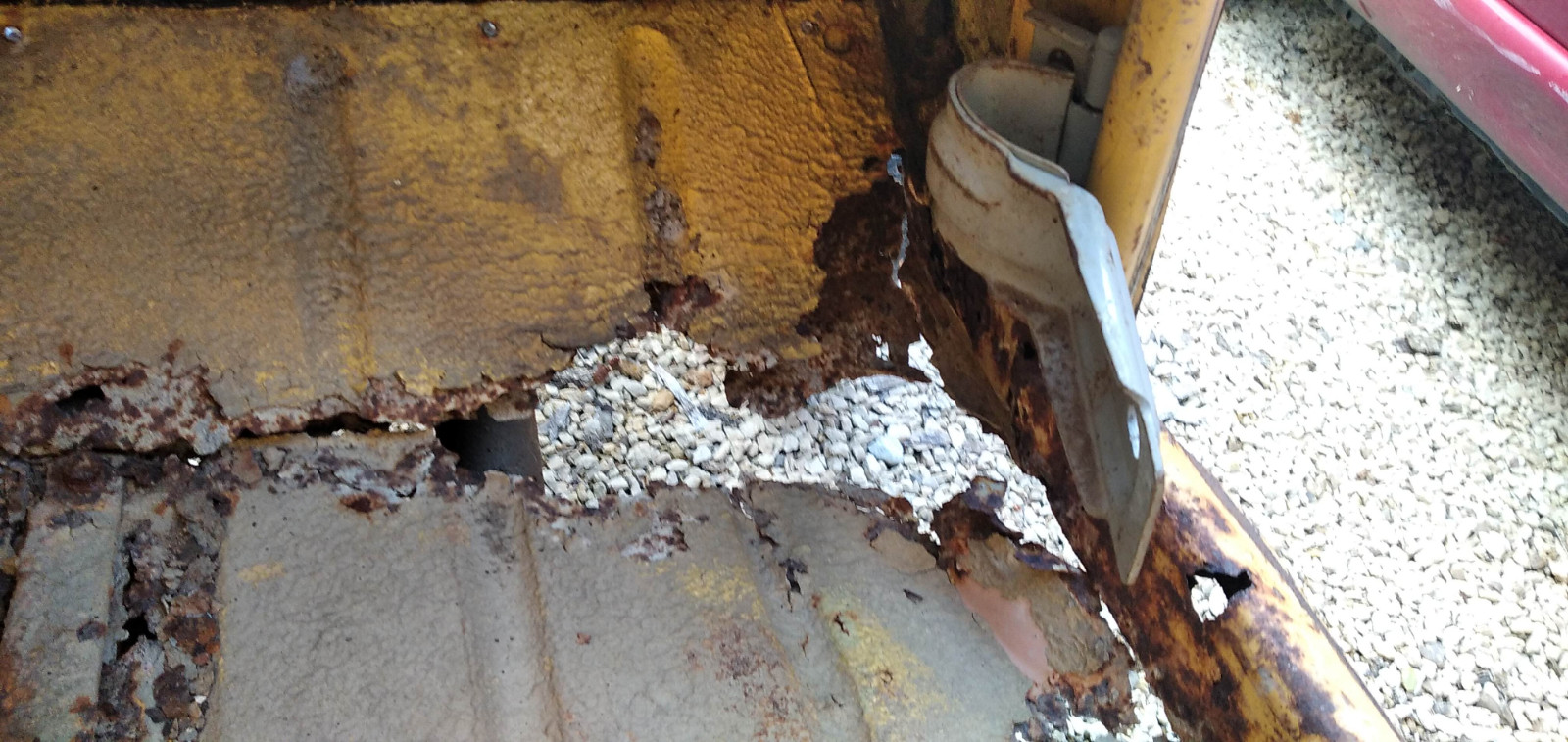

La caisse est morte dû à la corrosion, elle se désolidarise du châssis.

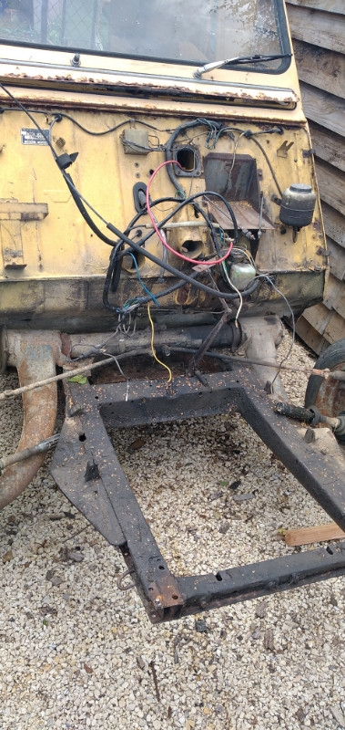

Le châssis à l'air bon, quelques tôles a remplacer mais pas de corrosion perforante.

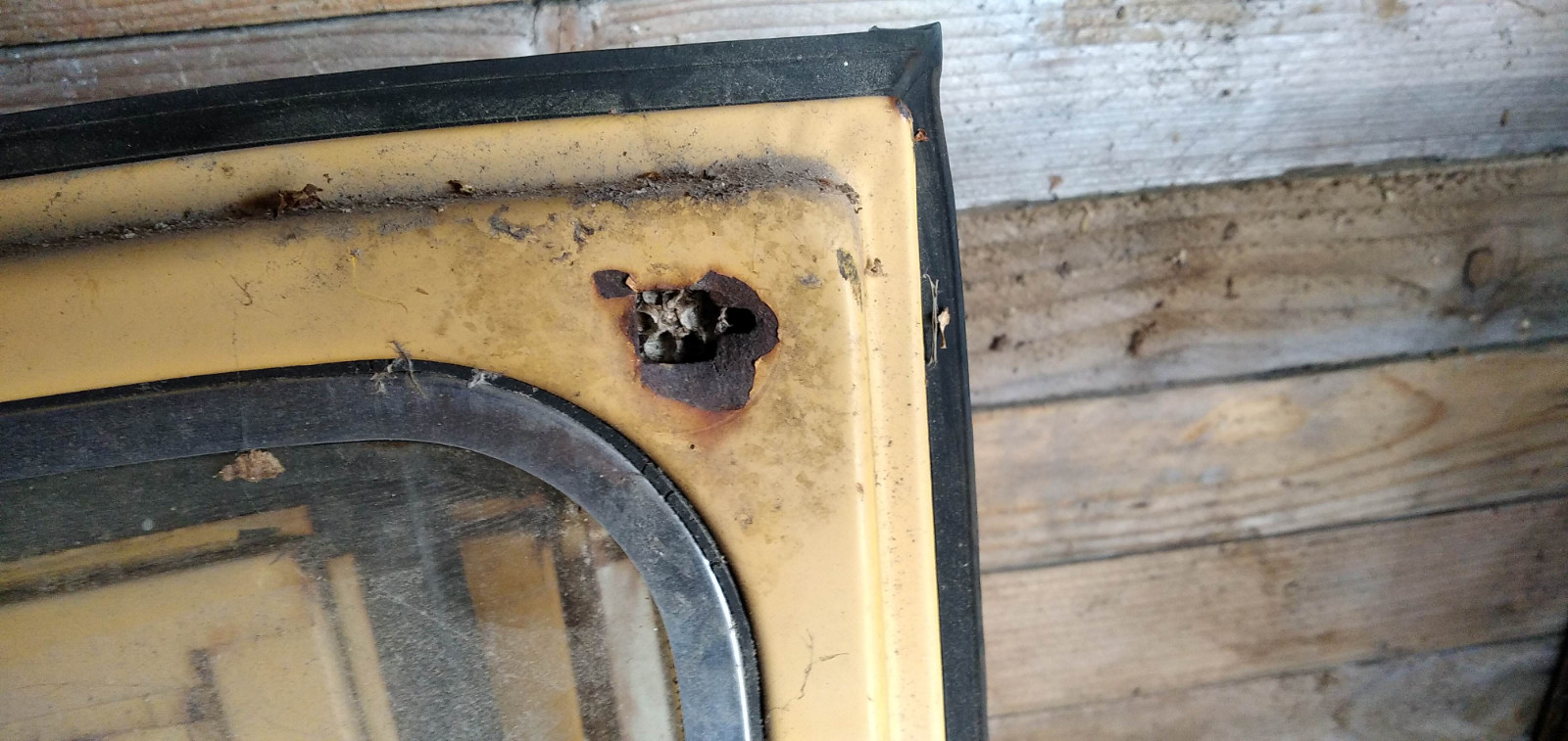

Les ouvrants sont "bof" mais récupérable, un peu de découpe puis tôles à souder.
Je ne suis pas sûr de la rendre roulante vu le prix des caisses.

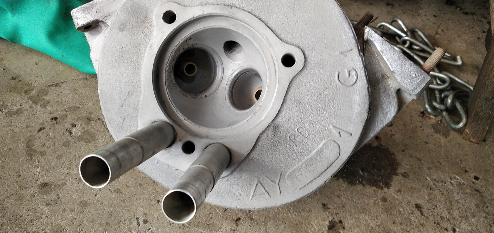

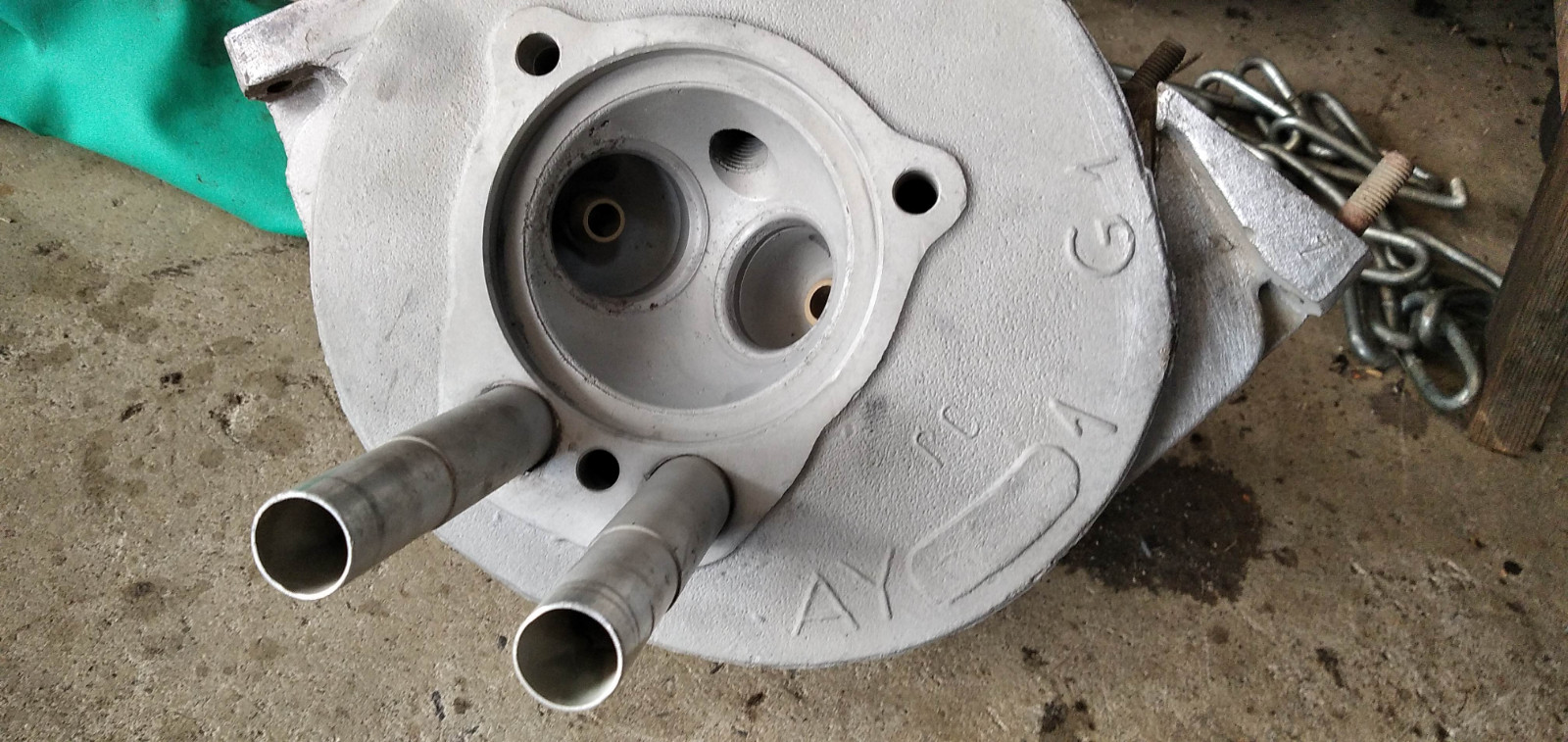

Donc je vais devoir trouver la même culasse, même nu, que celle ci avec les siège propres et une revue technique .
dimitri86
Messages : 76
Enregistré le : 05 juil. 2021, 12:23
Ma deuche : 2cv fourgonnette La Poste 1977
Date de naissance : 22 févr. 1974
Localisation : Poitiers
Re: 2cv insauvable
Message par dimitri86 »
J'ai cherché sur Leboncoin mais je n'ai pas trouvé ce modèle, à moins que je puisse en mettre une avec une référence différente?

Sinon, elle n'est pas insauvable........juste du travail !

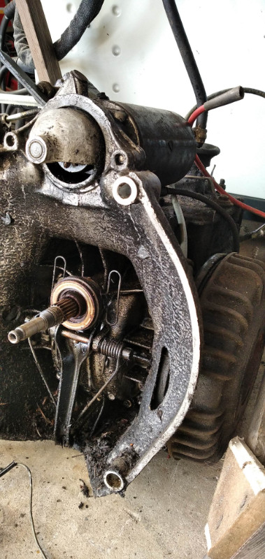

Les pièces carrosseries sont trouvables et le chassis (de ce que l'on voit) semble ok
Juste pour l'essieu avant, tu voulais nous montrer qu'il était mort ?
Re: 2cv insauvable
dimitri86 a écrit : 05 juil. 2021, 18:17 20210610_191047.jpg
Re-bonsoir,
me voilà après un passage sur ta présentation :gnark:
Arrête tout de suite!!!!
C'est une des dernières AZU avec les attaches de ceintures 3 points!!!
Tu vois les "pyramides tronquées" sur les caissons de réservoir d'un coté et RDS de l'autre?
C'est sur quelle a une tronche pas terrible mais sache que toutes les pièces de remplacement existent!!!
Je te conseille la lecture de cet excellent sujet:
http://forum.2cv-legende.com/viewtopic. ... 4&start=30
tu as un paquet de pièces neuves de tôlerie à rentrer certes... mais elle vaut le coup!!!!
Juste restaurée la où tu peux pas faire autrement et un traitement "patina" pour le reste.. elle serait .... :amour:
Bonne réflexions :wink:
Oui, c'est ça, je voulais montrer que le bras de suspension était de travers sur l'essieu.
Je ne connais pas du tout le système sur les 2cv.
J'avais vu vite fait sur Wheeler Dealers où il avait expliqué le système à friction.
Je regarderais pour voir comment est fait le montage.

Je me demandais à quoi servait ces pyramide, donc ce sont les fixations des ceintures?

Les ouvrant sont récupérables, peu de tôles à redresser, découper les parties perforées pour ressouder des plaques puis meulage.
Le plus compliqué ce sont les parties basses de la caisse, car la corosion est tellement perforante qu'il manque pas mal de morceaux, donc je ne sais pas comment sont les profils.
Pour moi le top serait de la repeindre en jaune, qui doit être un jaune jonquille je pense, avec les logos de La Poste bleus .

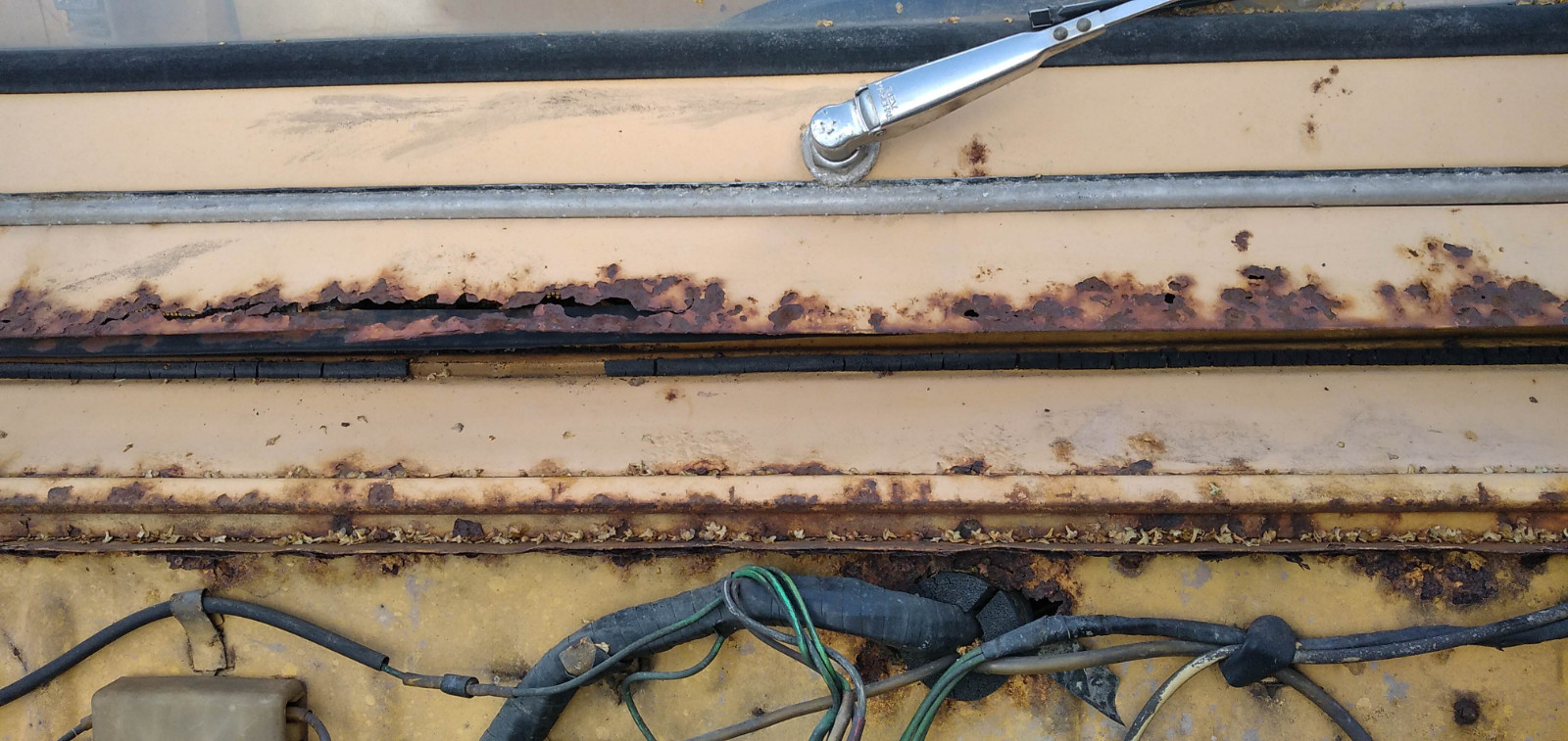

Oui M'sieur, le point supérieur que l'on trouve sur le pied milieu d'habitude!
Alors là tu n'as plus aucune excuse :gnark:
Au boulot.
Pour ton essieu AV tu as surement les roulements de bras à changer .
