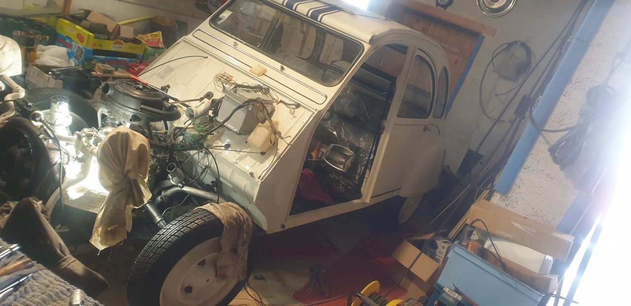

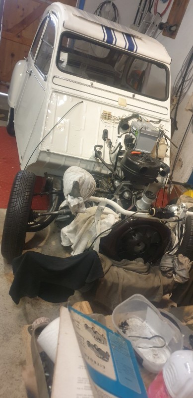

segments reçu remontage des cylindres la suite la semaine prochaine
l'état aujourd'hui

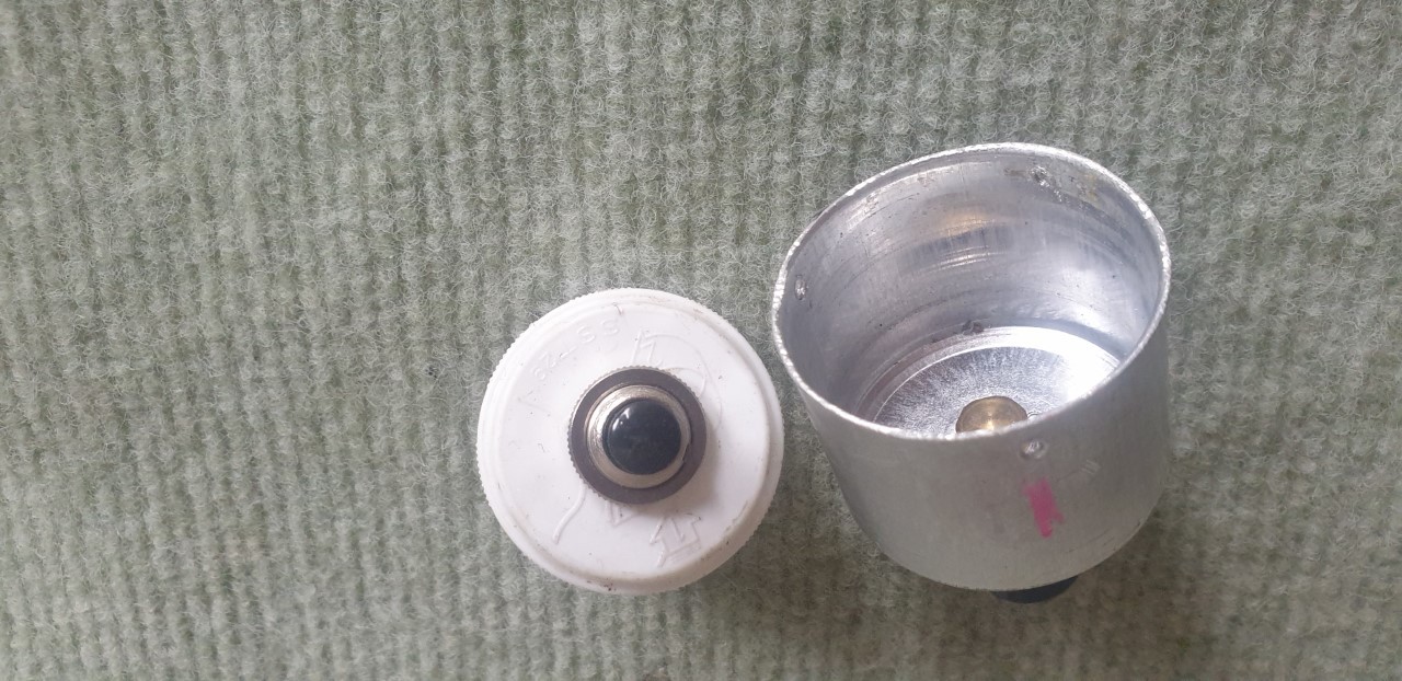

Bonjour Mura, il n'y a pas de voyants batterie sur ta 2CV :non:, les seuls voyants rouges, sont ceux de pression d'huile et le niveaux de liquides de freins,,
mura03
Messages : 142
Enregistré le : 28 juil. 2021, 08:41
Ma deuche : 2cv france 3
Date de naissance : 08 août 1946
Localisation : 63110
Re: restauration 2 cv France 3 de 1984
Message par mura03 »
:( bon alors il faut que je vérifie le contacteur de niveau du
liquide de frein car le réservoir est plein
merci de l'info
Messages : 7179
Tu shunt les 2 cosses du réservoir de liquide de frein, contact allumé, et voir si le voyant s'allume

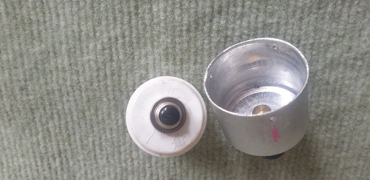

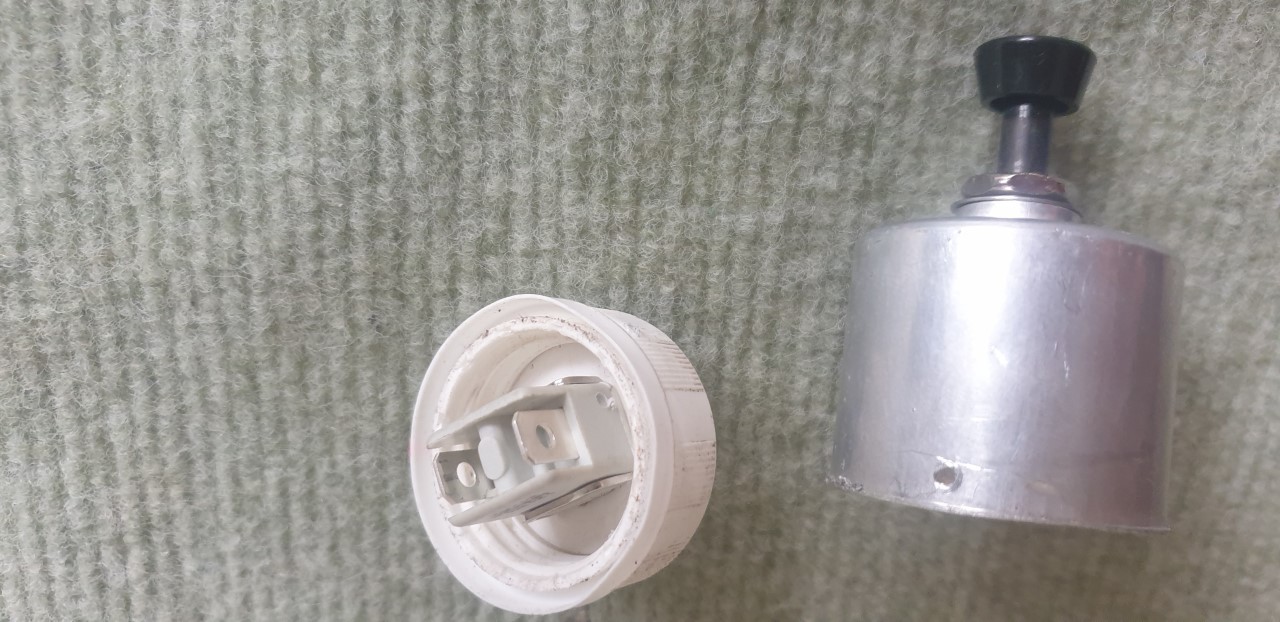

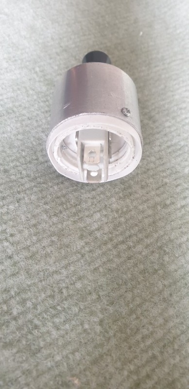

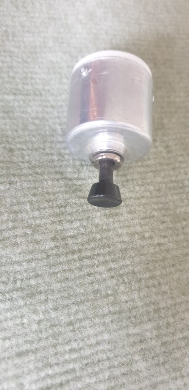

je me suis permis une petite dérogation a l'origine, la pompe de lave glace pourtant en bon etat
apparent, elle fonctionnait avant le démontage, ben :( elle ne fonctionne plus
donc commande d'un bidon et pompe électrique et achat d'un bouton contact instantané
mais en conservant l'aspect d'origine
j'ai coupé le fond de la pompe et supprimé l'intérieur
un bouchon de bouteille essence F, il fait pile le diamètre, un trou dans le bouchon pour fixer le bouton poussoir
enfoncer le bouchon dans le corp alu de l'ancienne pompe
ajuster la profondeur, et pour fixer le bouchon trois petit vis
ainsi l'aspect extérieur et en origine :)
photos
Messages : 9609
Bien joué :pouce: bravo, excellente initiative.
