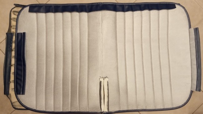

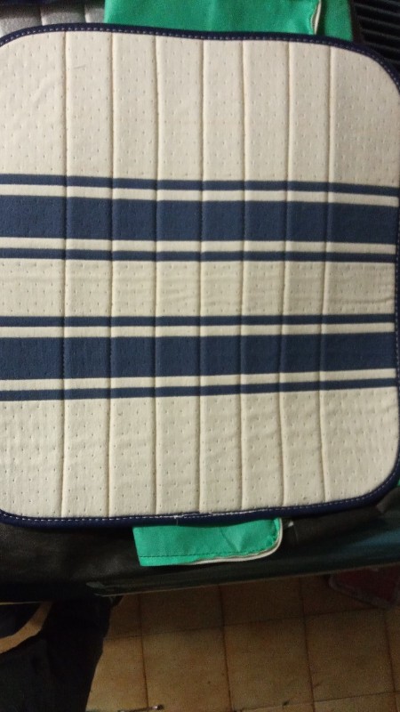

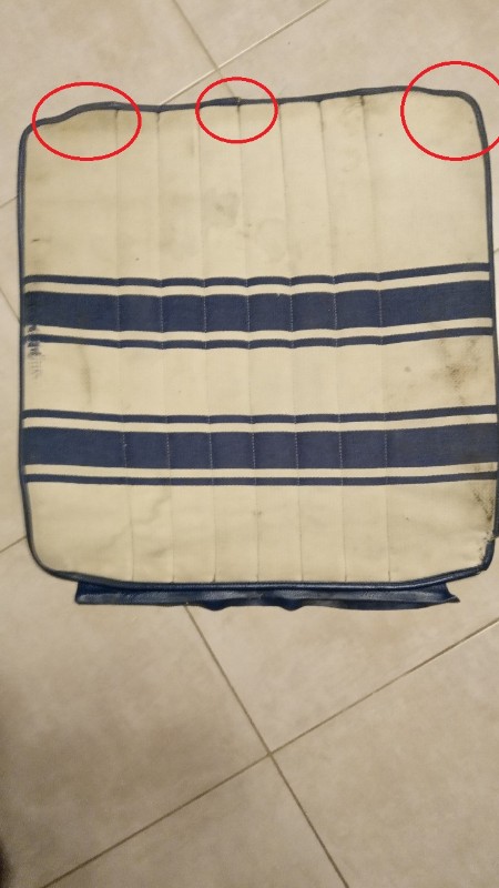

la suite de ce que j'ai posté dans la présentation, il fallait un topic dédié a la restauration !
donc pour les sièges avant voici les photos, heu si j'arrive à les poster
:photos:

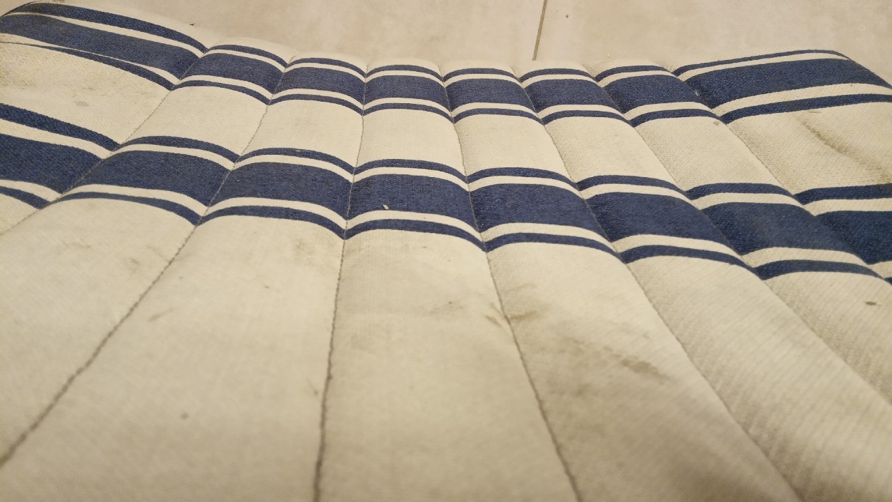

photo 1 la nouvelle assise , photo 2 l'ancienne rond rouge les différences notables, photo 3 le raccord devant au lieu de à l'arrière
le style matelasé de l'ancien revètement

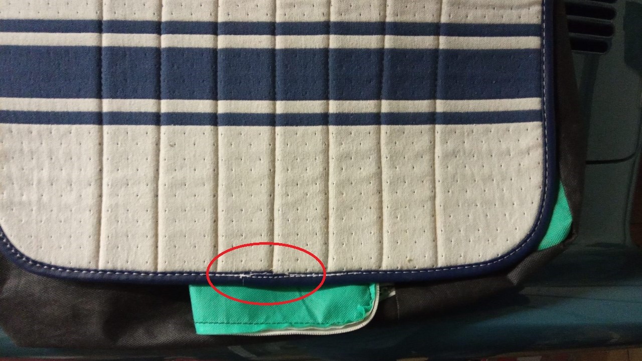

l'assise arrière de la banquette un peut trop courte
en dessous l'ancienne assise

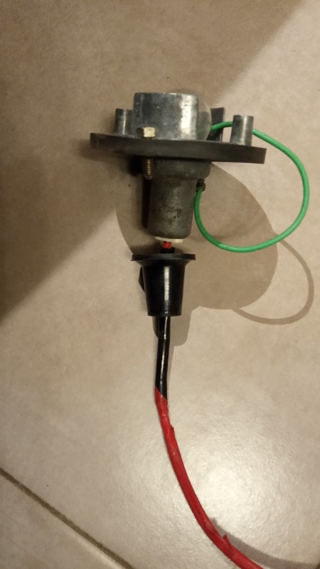

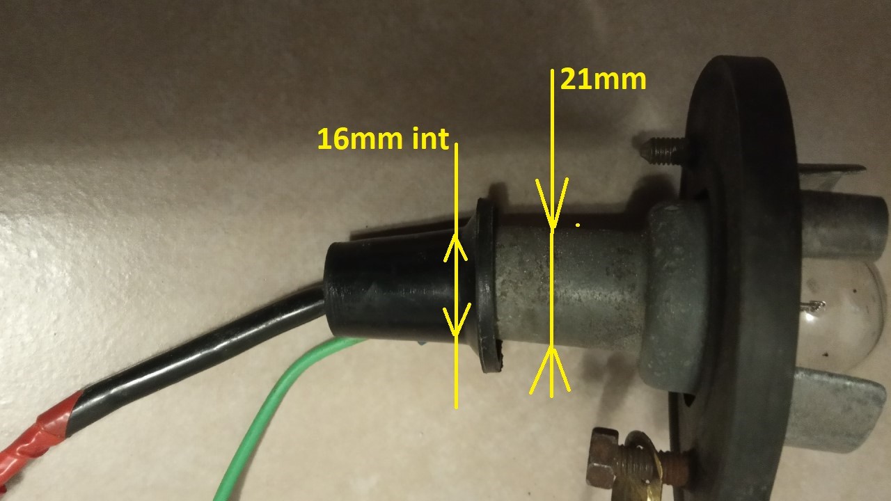

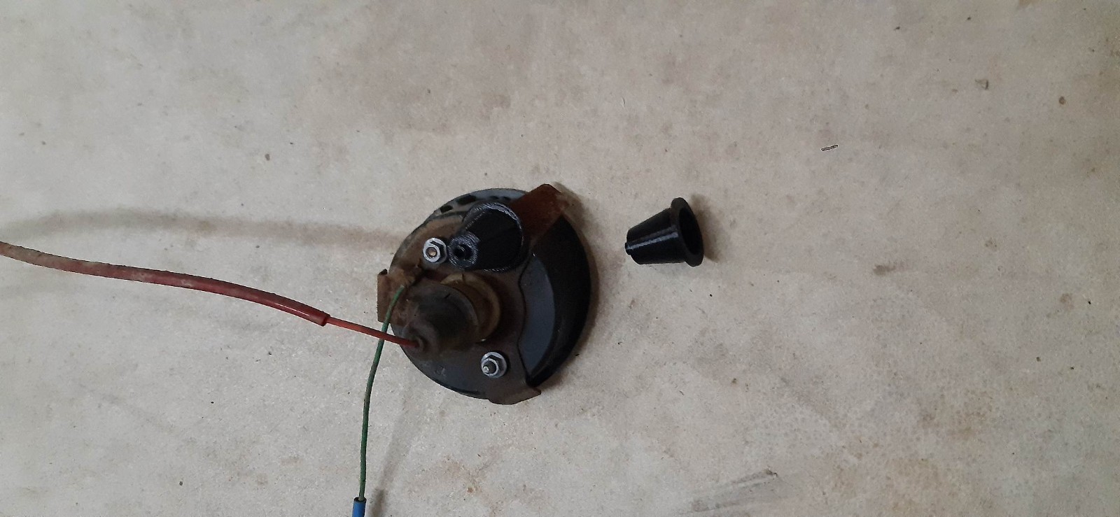

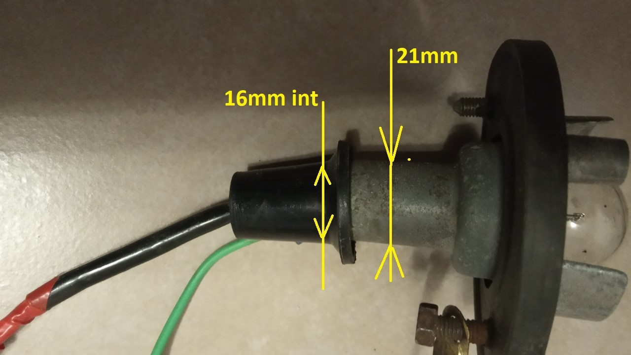

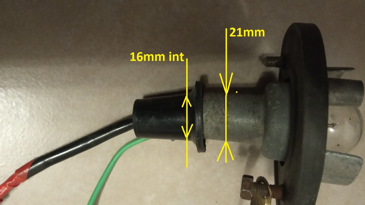

un autre souci décidément les pièces de refabrication ce n'est pas ce qu'i=on trouve de mieux
les protections caoutchouc des clignotants Avant ne vont pas le diamètre intérieur de ces protections
est de 16 mm le diamètre des culots de clignotant font 21 mm ² :surpris:
j'ai quand mème essayé de les poser caoutchouc dans le l'eau bien chaude
un peut de graisse sur le culot ..... résultat la protection c'est déchirée d'un bout a l'autre
existe t'il un autre article plus correct
merci d'avance
Messages : 8911
Âge : 51
Re: restauration France 3 de 1984
:???: peut être de la gaine thermoretractable. :???:
Messages : 6793
Bonjour, on peut mettre de la colle silicon noir à par-brise pour éviter les infiltrations d'eau :salut:
Messages : 556
Sur ces pièces qui ne sont pas 'd'aspect' on peut aussi les imprimer en TPU en 3D...
Et je peux faire le dessin au besoin ;o) voir plus, à étudier !

charlystone - oui j'utilise beaucoup le mastique polyuréthane sikaflex 11 FC ou encore Bostik MS 108
mais pas dans ce cas là
je vais regarder dans les pièces de Renault dauphine Floride et caravelle les
support de clignotants pour le culot sont identique
Messages : 556
Je vois que ma proposition ne t'a pas séduite :pleurelarmes: mais si tu ne trouves pas de manchon dans les concurrentes, fais moi signe !
Mon gamin qui adore la 3D (hé oui, il commence à dessiner mieux que moi, re :pleurelarmes: ) a déjà tracé des manchons conformes à ma 2CV6 spécial pour les clignos... Le TPU étant un élastomère résistant et imprimable, si tu ne trouves rien, on peut te les faires sur mesures...
Au passage j'ouvrirai certainement un post dédié, car si sur certaines anciennes, nos amis deuchistes sont coincé sur un composant plastique non disponible ou refabriqué, si c'est pas trop compliqué et pas trop gros (en ODG moins de 10cm de côté, maxi 20cm...), on peut les imprimer en ABS... Ca demande un peu de boulot pour être propre (lissage à l'acétone, appret et peinture) mais ça permet de refaire des pièces nickelles (genre enjo de poignées de porte inter, tirette diverses, ...).

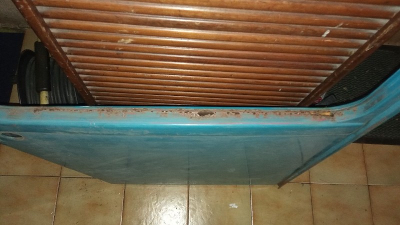

j'en bave un peut pour trouver des portières saine 3 lots acheté a chaque fois une seule de bonne
je viens d'aller en chercher un lot de trois plus coffre 200 bornes allé retour il y a deux avant D et G
et une arrière droite et un coffre a voir exellent état
l'arrière doite et morte rouille perforante sous le joint de la vitre tout le long
jamais vu ça
Messages : 1732
mura03 a écrit : 09 déc. 2021, 08:08 jamais vu ça
C'est courant au contraire.
J'ai repris 2 de mes portes qui étaient dans cet état.
Un peu de boulot, mais c'est faisable.
Courage pour la suite

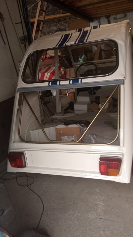

bientot des photos de l'avancement j'ai du mettre en sourdine un moment
les sieges sont rabillet avec les housses du club Cassis c'est beaucoup mieux
la coque nue est de nouveau sur le chassis
ailes, portières, pare choc ne sont encore peint

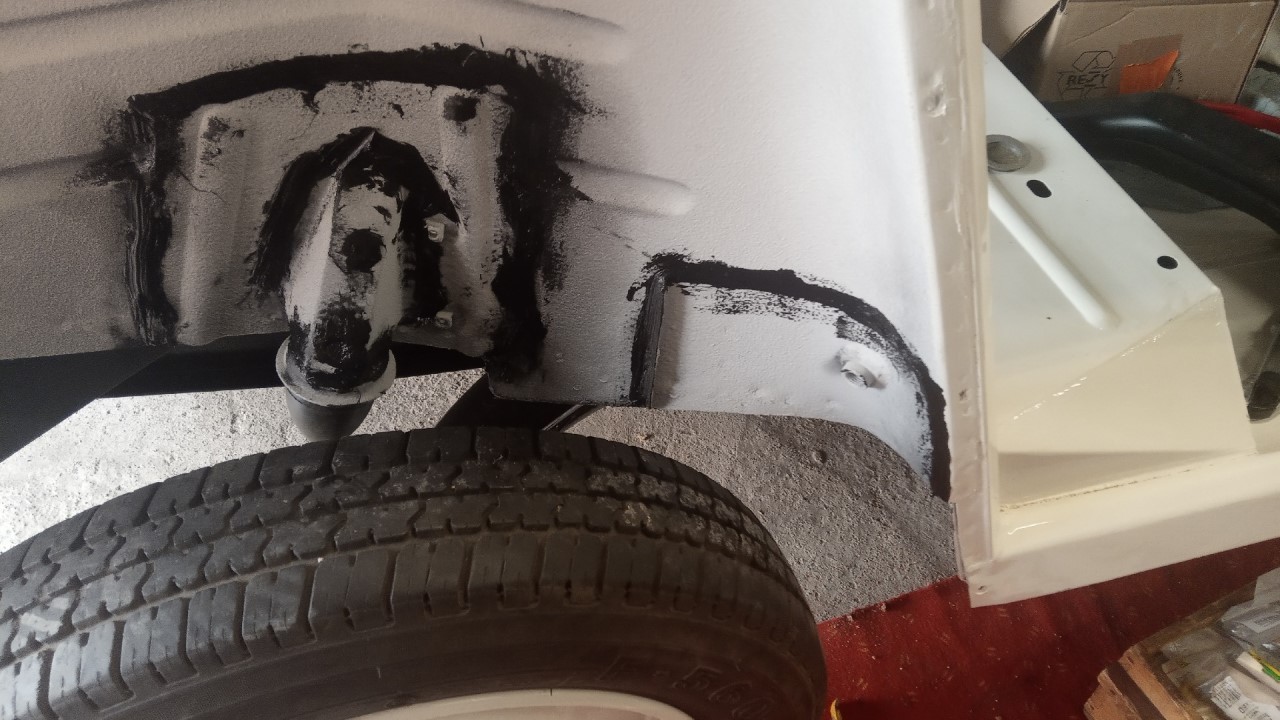

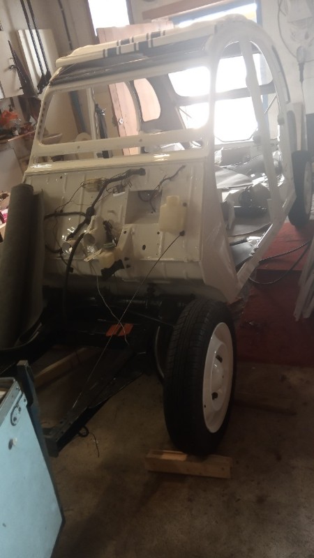

la caisse est fixée sur le chassis
j'ai mastiqué tout les raccord de tole pour éviter des infiltrations
reste un coup de peinture pour étancher le mastique sikaflex 11 FC

Je rentre de congés => je te ferai une photo de ceux que j'ai imprimé pour moi => tu me rediras !
Messages : 556
Re: restauration 2 cv France 3 de 1984
Ci-joint une photo des impressions :
Je vais modifier le dessin pour agrandir à peine le trou de passage pour que ça passe facile avec la cosse, et pour faire pousser un petit 'tube' => ça permettra de remettre une petite gaine thermo en plus une fois en place !
Bonne journée,

y a t'il ici des propriètaires qui ont acheté les joints de glace de porte arrière a rénov 2cv
j'en ai acheté deux que j'ai retourner impossible de poser la glace avec ces joints j'ai passé un aprés midi entier
a essayé d'abord tout seul comme normalement puis a deux et trois pour appuyer sur la glace
pour quelle rentre dans son emplacement ehe bien impossible j'ai du abandonné
ca rentre en bas jusqu'a moitié ca va ensuite impossible de finir le haut

je suis allé voir le peintre pour récupéerer les ailes avant et le volet d'air
he bien dans quelques mois la gréle a tout détruit plus de toiture 6 ou 7 impactes
par m 2
les voitures dehors il n'y a plus de baches les ailes et capots avec des coups de 15 cm de diamètre
l'ateleir de Gillio va devoir changer dde local déplacer la cabine de peinture
donc pas avant l'automne je pense
de ce pas je vais m'occuper de la boite et du moteur
