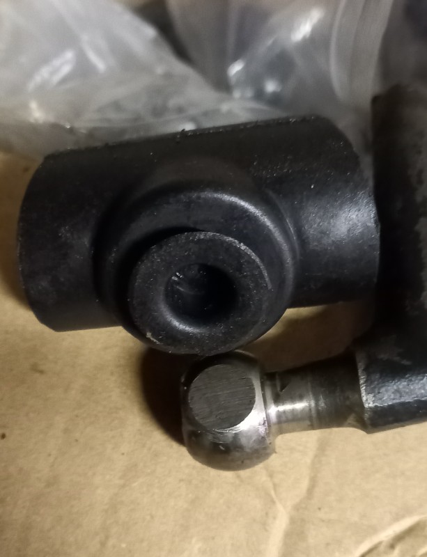

Re: Réparation 2cv suite à accident
Message par PLUX »
Je suis fâché avec les caoutchoucs.
Mais comment faire entrer la tête de la biellette de direction dans ce petit orifice?
Toute idée est bonne pour moi.
2cv 4 de 1974
Messages : 7526
Très simple tu mets de la graisse sur la tête de la rotule et ça va très bien :salut:
Messages : 1746
En regardant cette vidéo, tu auras ta réponse : https://youtu.be/AKgXYOgxb7w?t=173
Message par PLUX »
Filofax a écrit : 18 janv. 2022, 16:26 En regardant cette vidéo, tu auras ta réponse : https://youtu.be/AKgXYOgxb7w?t=173
Ben là vous êtes bien gentils mais franchement je dois être trop manche.
Là vidéo burton je l'ai vu un nombre de fois incalculable mais outre que l'on ne voit rien, tout est trop simple chez eux.
Et pour ce qui est mettre le là graisse, je dois vraiment être trop branque car franchement à part glisser...
Peut être n'ai je pas le bon modèle. La tête doit passer dans le "tunnel", mais le caoutchouc n'est pas percé
Message par 2cv62 »
J'ai pensé comme toi mais ca passe avec de la graisse en forçant
a+lionel
Message par PLUX »
2cv62 a écrit : 18 janv. 2022, 18:43 Bonjour,
a+lionel
Ha, ne pas être le seul bloqué par une bêtise pareille. C'est encourageant de savoir que tu y est arrivé. Je vais donc essayer et réessayer.
Mais est-ce normal qu'il n'y ait pas de passage entre le bas du caoutchouc (par où passe la tête et le tuyau où se rejoignent biellette et barre de direction ?
En tout cas merci
2cv 4 de 1974
Message par 2cv62 »
si ca peut t'aider
Messages : 17445
2cv62 a écrit : 18 janv. 2022, 20:19 si ca peut t'aider
C'est sûr que vu comme ça, faire rentrer papa dans maman, ça à l'air compliqué ... !
