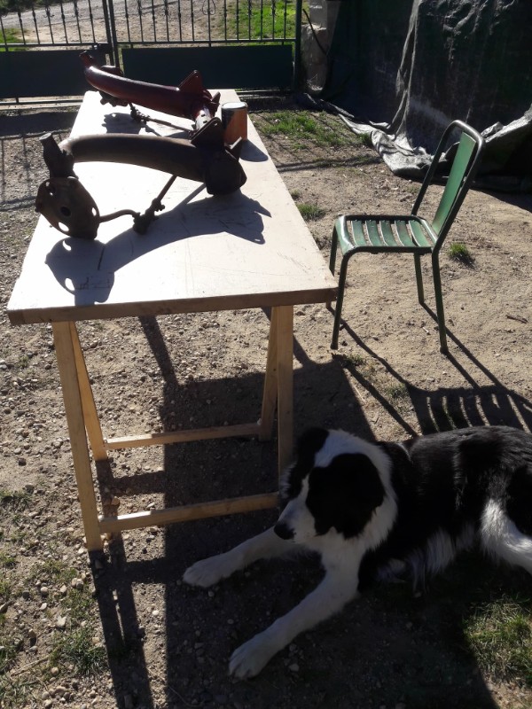

Mais j'ai passé les essieux au CIP

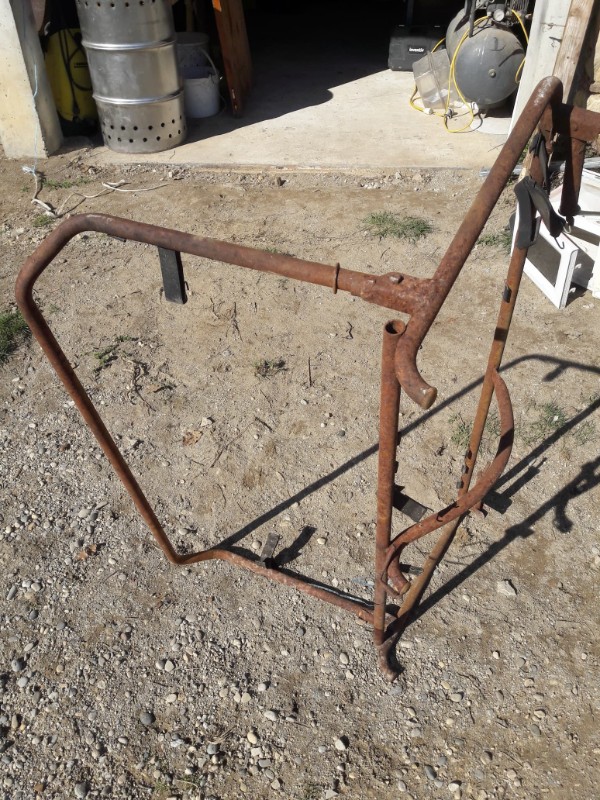

Un voisin m'a donné ça je pense que c'est un siège ENAC je vais aller dans le dossier "Intérieurs" pour plus de précisions.
heureusement, j'ai de l'aide.

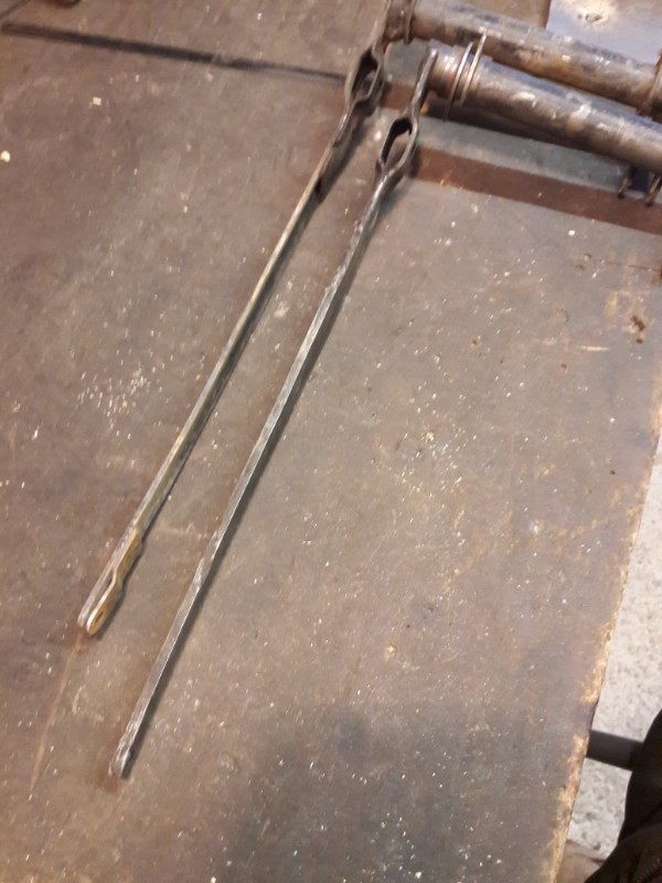

et aussi la grille de ventilo.
Ceci m'amène à poser la question plus particulièrement à Casaman puisqu'il a le même modèle que moi:
quel levier de frein à main dois-je choisir entre les deux, regarder en bout, la fixation de la poignée (future) du même frein à main.
Même chose pour le pédalier de frein et embrayage, sur l'un il y a des attaches pour, sûrement, des ressorts de rappel et un des leviers est plus "dévoyé" sur un pédalier que sur l'autre.
Une fois que mon choix sera fait avec votre aide, je ramènerai les pièces inutiles à mon nouveau "fournisseur" qui, en plus, n'est pas cher.

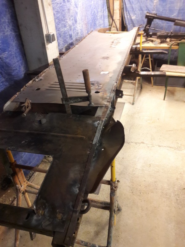

La brasure ça gondole un peu mais j'irai à Venise t( :pense: :pense: :pense: )pour les laisser là-bas et commeje ne jette rien
j'ai bricolé la tôle moteur et l'ai remise en place.Demain, il fera jour, mais :gnark: ma chérie est allée faire les courses

@louislarénov
Voilà mon levier de frein à main
IMG_2776 (Copier).jpg (81 Kio) Vu 9712 fois
IMG_2775 (Copier).jpg (86.43 Kio) Vu 9712 fois
donc je pense que le bon est celui de droite sur ta photo !

Re: Assemblage du puzzle 2cv AZ 1961, je suis joueur....
Posté : 18 mars 2022, 19:40
par louislarénov
:pouce: Merci mon Casaman, pour le levier de frein je m'en doutais un peu, l'autre (fourchu) a l'air d'être réservé aux tirettes "modernes" en plastoc. Pour le pédalier je pense que tu as raison et, donc, j'ai pas sablé la bonne pièce! :mdrr: Pas grave ça m'a occupé, merci encore, j'aurai d'autres trucs à te demander (+ tard).

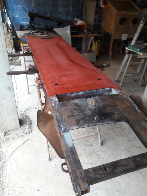

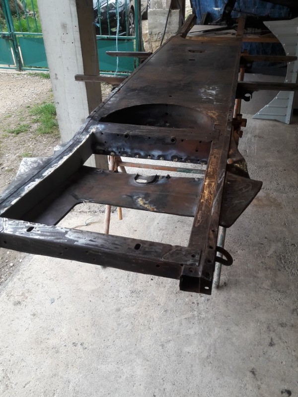

Donc le châssis ressemble à un mannequin anorexique avec les cotes et les ischions qui passent au travers, mais c'est moins pire que je le pensais. Je sais qu'il aurait fallu bouchonner au tig ou mig, mais j'y ai pas accès. J'aurais cependant dû commencer le travail par le centre et "tourner" pour que les dilatations se fassent au max vers l'extérieur. Moi, comme un blaireau, j'ai commencé par le tour pour enfermer une belle poche de tôle au milieu, qu'il a fallu contraindre pour la souder aux renforts centraux.
le dessus est plus encourageant
Prochaine étape, bassinage intérieur avec un stock de vieilles peintures fer qui trainent sur mes rayonnages additionnées de Rustol pour protéger la tôle nouvelle, j'ai déjà traité les renforts et la tôle supérieure avant de refermer. Puis brossage sablage léger des extérieurs et traitement CIP et Hammerite.
