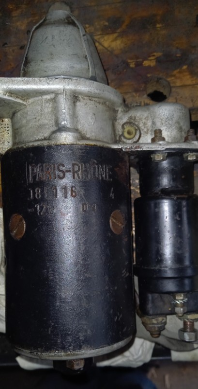

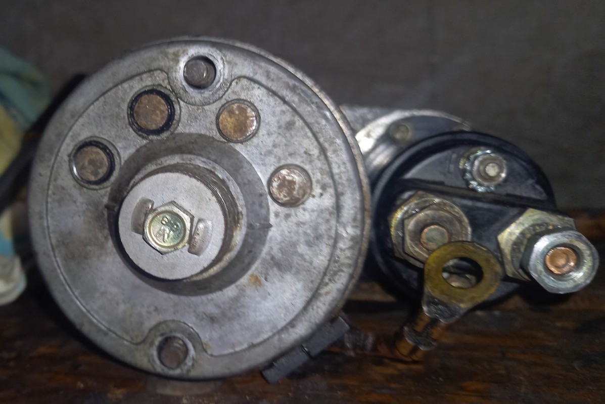

Après l'épisode ci-dessus, me voici devant le démarreur.
D'abord des photos de la bête
J'ai enlevé les 2 vis du cul ( cette pièce doit avoir un nom technique) et je suppose que je dois enlever la vis centrale (photo 1)
Je crois avoir lu que c'est un pas inversé.
De toute manière je dois bloquer l'axe. J'ai bien essayé de le bloquer avec un tourne-vis pris dans les dents, mais ça rippe et j'ai peur de tout casser.
Avez-vous des solutions ?

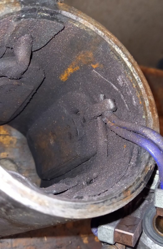

Re: Réparation suite accident 2cv : électricité
Bonjour à tous.
La bête est ouverte.
Donc 3 premières questions
Qu'en pensez-vous ?
Comment et avec quoi nettoyer ça ?
Comment démonter le charbon intérieur, sachant que celui sur le couvercle je dois le dessouder, n'est-ce pas ? Les ressorts doivent être chiants aussi
Encore une fois merci pour vos avis
Qu'en pensez-vous ?

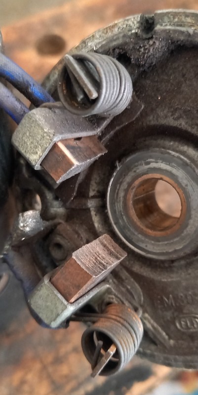

je viens de changer les charbons et j'ai bien nettoyé à l'air comprimé. Je suppose que remonter l'ensemble va être une partie de plaisir, notamment pour faire passer l'axe entre les charbons. Il va falloir les écarter, mais comment.
maintenant vous connaissez mes compétences et, comme je ne suis jamais sûr de moi, mes angoisses.
Alors je me dis, si jamais je remonte mal, que mes soudures lâchent ou si j'abîme un fil, enfin si je fais un court-circuit....que se passe-t-il au niveau de la voiture?
Il n'y a pas de fusible sur le démarreur? je ne risque pas de mettre le feu à la voiture?
Avouez que ce serait ballot.
merci pour vos avis.
C'est en effet une belle partie de plaisir de remettre le couvercle en écartant les charbons pour qu'ils se placent correctement.
Plusieurs tentatives infructueuses jusqu'à présent.
Je suis naturellement preneur de toutes les bonnes idées.
Par ailleurs j'ai trouvé un démarreur d'occasion et en état de marche. Je l'ai monté et tout va bien.
Donc je ne suis plus pressé pour réparer le mien.
Mais j'aimerais bien y arriver maintenant que j'ai commencé.
:boulet2: mais têtu.
A bientôt
A bientôt
Je ne suis pas arrivé à repositionner ces foutus charbons.
Mais ma fille, si. Bravo et merci à elle.
Après essais, le démarreur fonctionne bien.
Super me voilà avec 2 démarreurs en état, je ne vais pas me plaindre.
Voilà une nouvelle étape de faite.
Une question quand même. Après plusieurs essais je remarque que le "lanceur" est vraiment chaud.
Comme je n'y avais jamais mis la main je me demande si c'est
normal ?
Merci à tous
normal ?
Merci à tous
J'ai surtout remarqué la chaleur du petit cylindre. Mais je n'ai pas fait plus attention que ça.
Je ferai un autre essai et préciserai tout ça.
2cv 4 de 1974
- Mikey 71
- Messages : 2072
- Localisation : Chambilly 71
- Âge : 48
salut,
Le petit cylindre joue le rôle de contacteur ou relais. C’est lui qui commande l’allumage du demarreur grâce à ses deux contacts. Il passe donc pas mal de courant dedans, surtout ou niveau des plots des contacts.
- PLUX
- Messages : 2225
- Ma deuche : 2cv 4 1974
- Localisation : luxembourg
- Âge : 67
C'est le seul truc que je n'ai pas touché. Je l'ai juste déposé pour bien nettoyer la fourchette à l'air
Donc là, normalement pas de risque de court-circuit ou d'isolant abîmé.
Ça doit donc être normal c'est vrai qu'il y a une bonne force qui passe là dedans.
Et c'est vrai aussi, qu'en temps normal, personne n'aurait l'idée de mettre la main dessus pour vour si c'est chaud.
