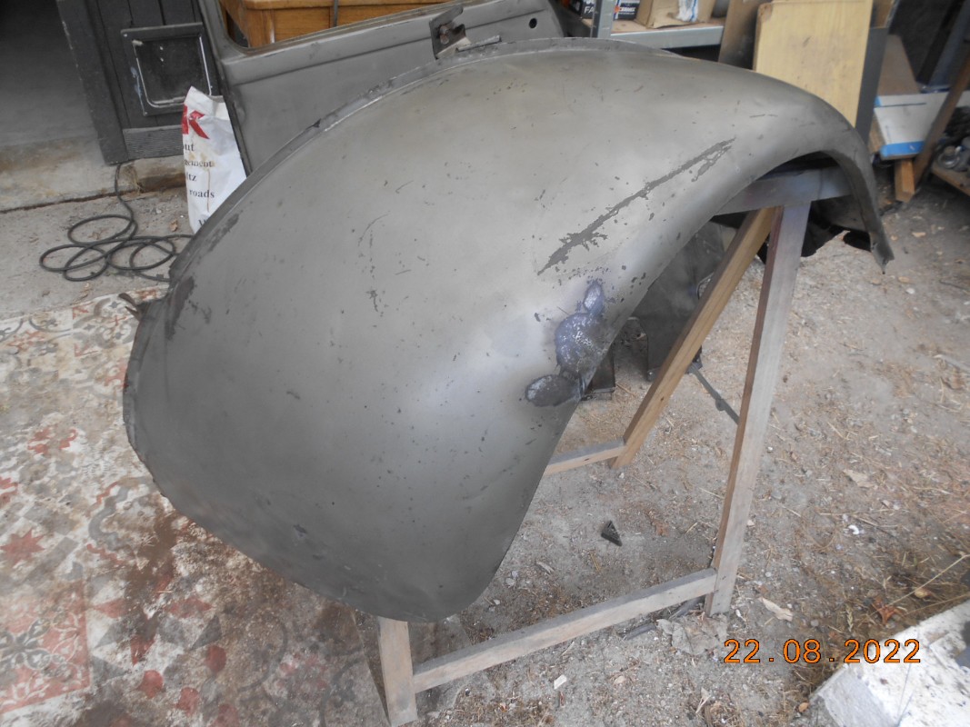

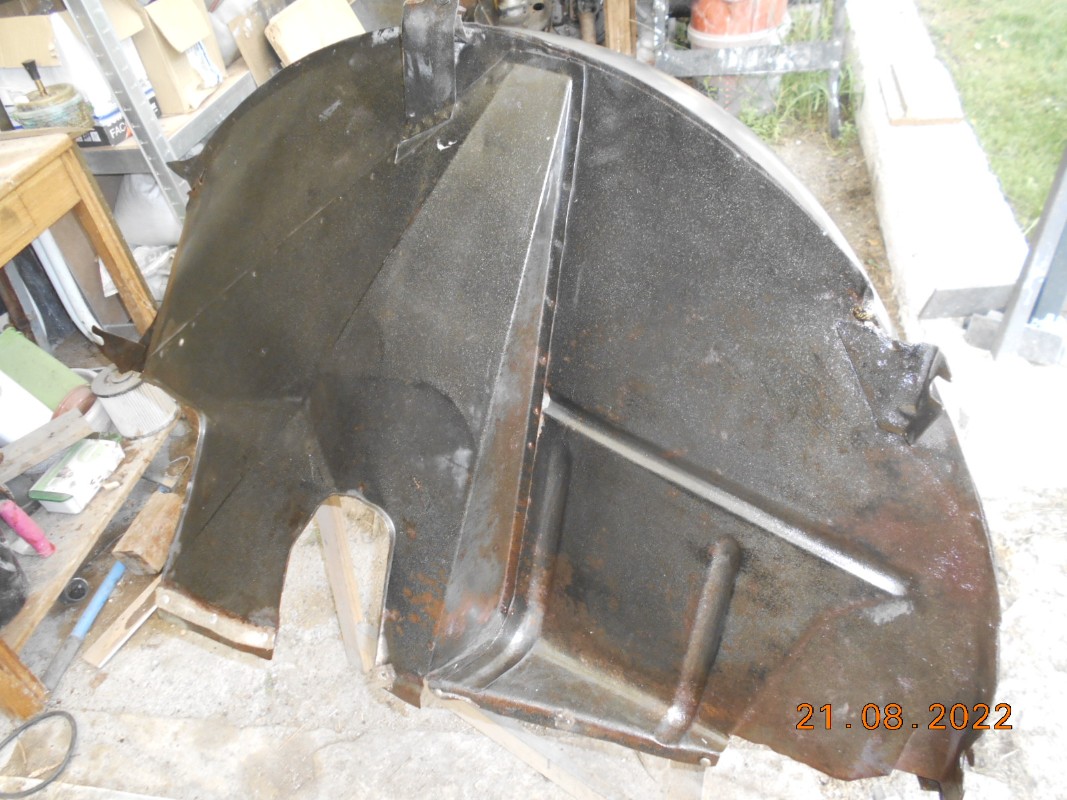

J'ai aussi commencé à m'occuper des portes et des ailes... Léger redressage et surtout ponçage à la paille de fer, et polish. Cependant la teinte parait ternie dans la masse et l'on ne retrouve pas le AC 109 d'origine qui est bien plus clair ...

denis56 a écrit : 21 août 2022, 09:30 DSCN3397.JPGJ'ai aussi commencé à m'occuper des portes et des ailes... Léger redressage et surtout ponçage à la paille de fer, et polish. Cependant la teinte parait ternie dans la masse et l'on ne retrouve pas le AC 109 d'origine qui est bien plus clair ...
Si toute ta voiture est dans cet état là... tu as entre les mains une vraie merveille !!!

Je crois avec le recul et à force de ponçage, qu'elle n'a pas été repeinte...
En ponçant à droite de l'empreinte j'ai retrouvé la même couleur que sous le clignotant...

denis56 a écrit : 23 août 2022, 19:29 Je crois avec le recul et à force de ponçage, qu'elle n'a pas été repeinte...
C’est donc du uniquement par l’oxydation de la peinture… c’était une très belle couleur, presque du gris métallisé :amour:

par denis56
Oui c'est du au fait que les anciennes peintures métallisées avaient leurs paillettes métalliques qui s'oxydaient à la lumière. Au départ c'est bien un gris métallisé AC 109 qui a été appliqué...
Je n'aurai sans doute pas ce gris clair sur tous les éléments, mais j'arrive à enlever le côté jaune...

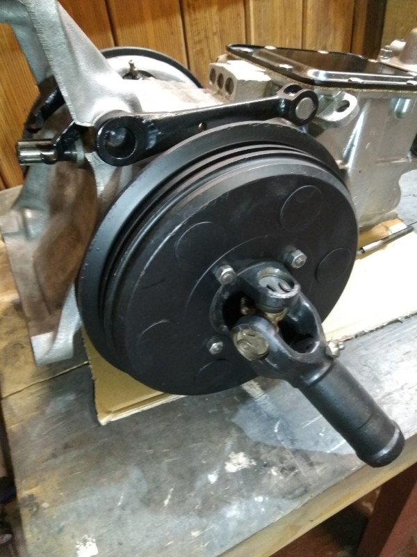

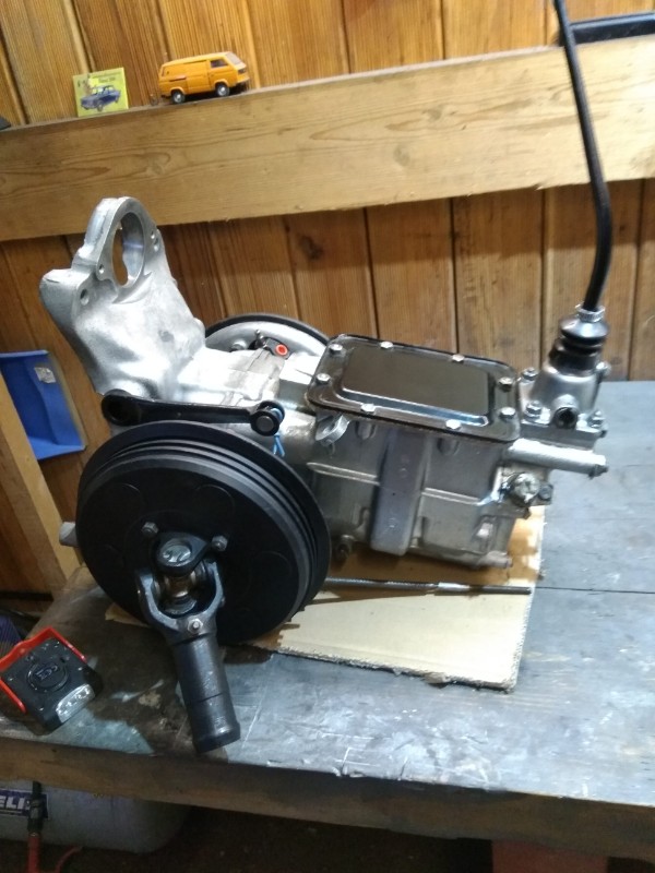

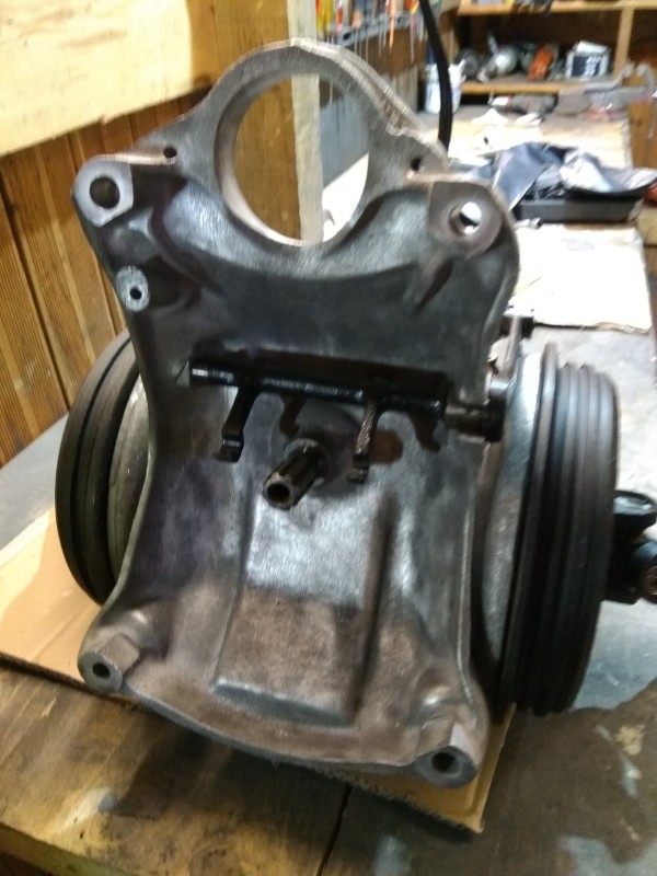

Boite révisée, ainsi que les freins avant avec mâchoires et cylindres neufs.
Le tout était plein d'eau, il était temps d'y jeter un œil !!
Les câbles de frein à main sont également dégrippés !

par Socotel
Magnifique !
Bravo pour le travail.
Tant que tu y es, tu devrais -je pense- retourner tes croisillons côté roue pour pouvoir accéder au graisseur…

Sur une A on a accès aux graisseurs car il n'y a pas de tôle le long du châssis sous les cardans, mais merci pour le conseil !
