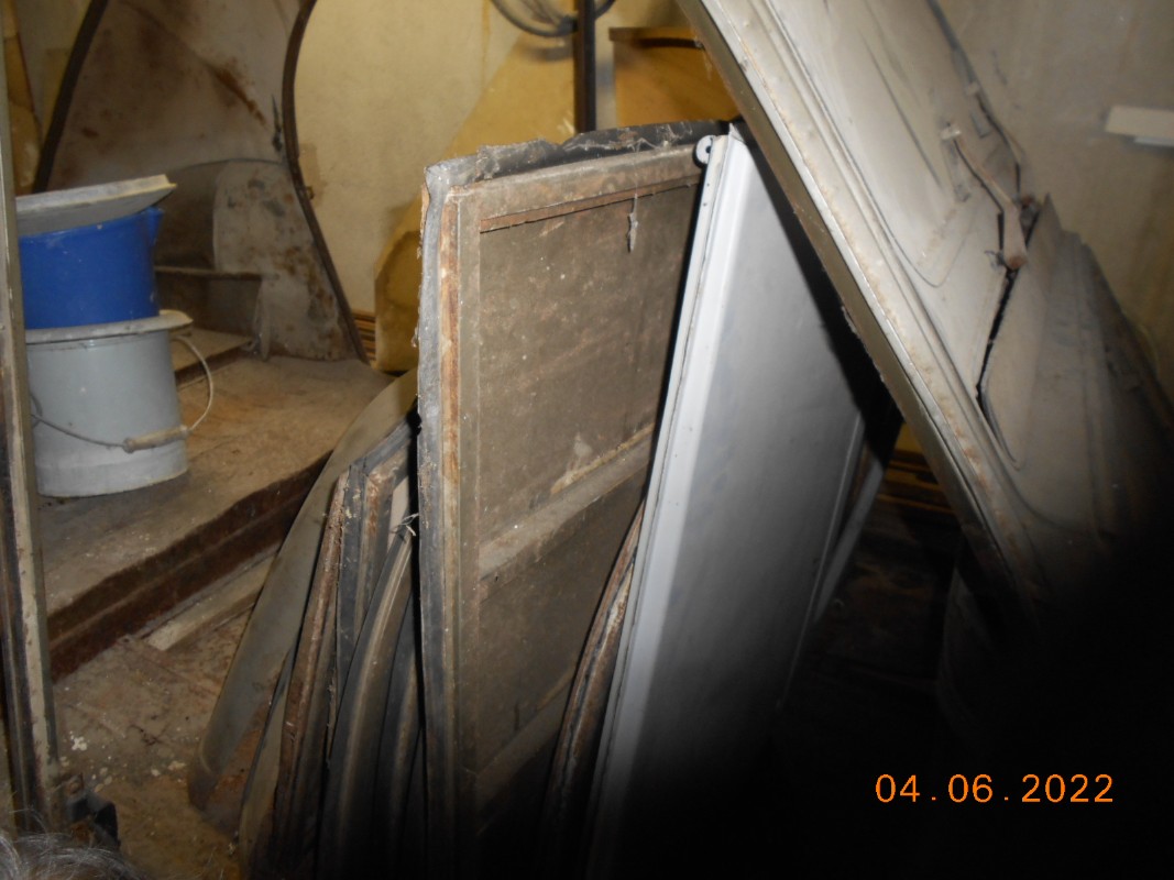

Les portes sagement rangées depuis des années.

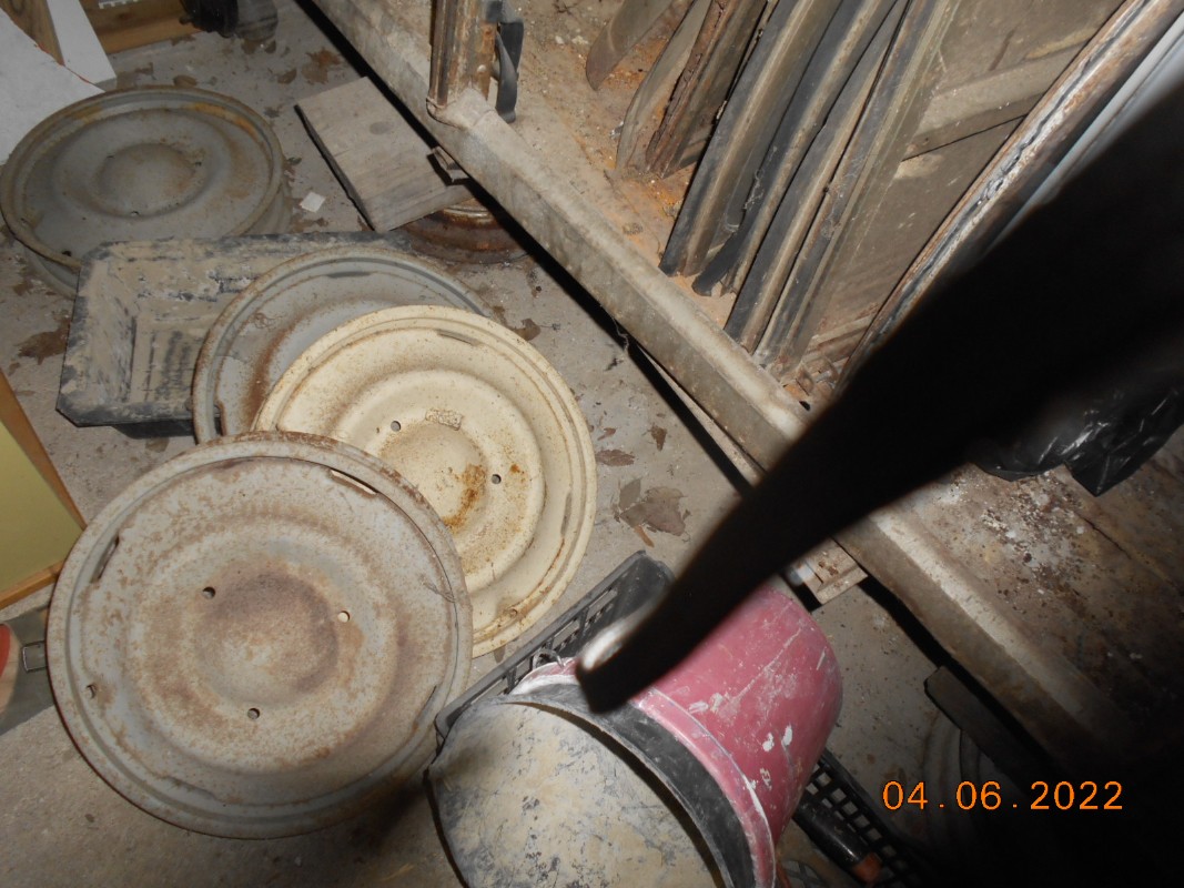

Les jantes si rares; Celles possédant des ouïes sont introuvables car à bords plats, plus loin derrière toujours à bord plat mais sans les ouïes sont inexistantes sur le marché de l'occasion, (il y en a deux).

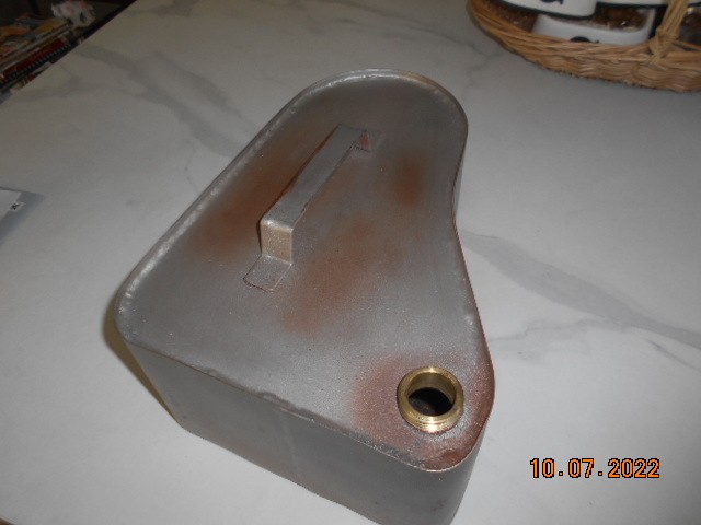

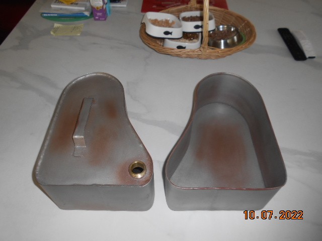

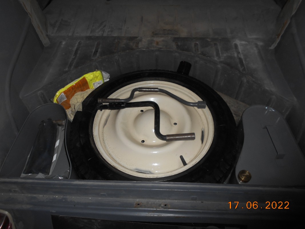

Bon voici une autre trouvaille !! Comme j'aime bien mettre la charrue avant les bœufs, j'ai déjà prévu l'aménagement du coffre !!

:surpris: c'est introuvable ou à un prix exorbitant, je sais que nous sommes en France et que nous aimons pas parler d'argent mais pour se faire une idée, peux-tu nous donner une échelle pour les deux pièces que voilà?
L'important c'est que tu sois content de ton acquisition. Ne dit ton pas dans la vente qu'une transaction parfaite est celle où l'acheteur ainsi que le vendeur sont satisfait.
Messages : 1605
Re: Restauration 2cv Type A de 51
Si je te donne le prix tu vas pleurer... Dérisoire !! Faut dire que c'est tout rouillé !! :mdrr:

Non je les laisse comme ils sont c'est pour la 51 !!
Tu remarqueras que la nourrice se place à gauche contrairement à ce que l'on rencontre d'habitude !

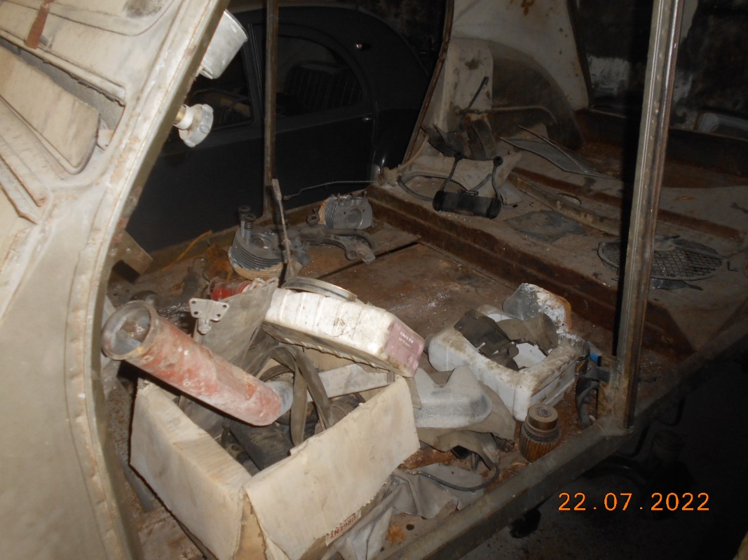

Suis allé chercher mémère hier... Tout est rentré dans un 20m3. Les trains ont été démontés et c'était plus facile que sur un plateau...
Vais faire un inventaire et quelques photos !!

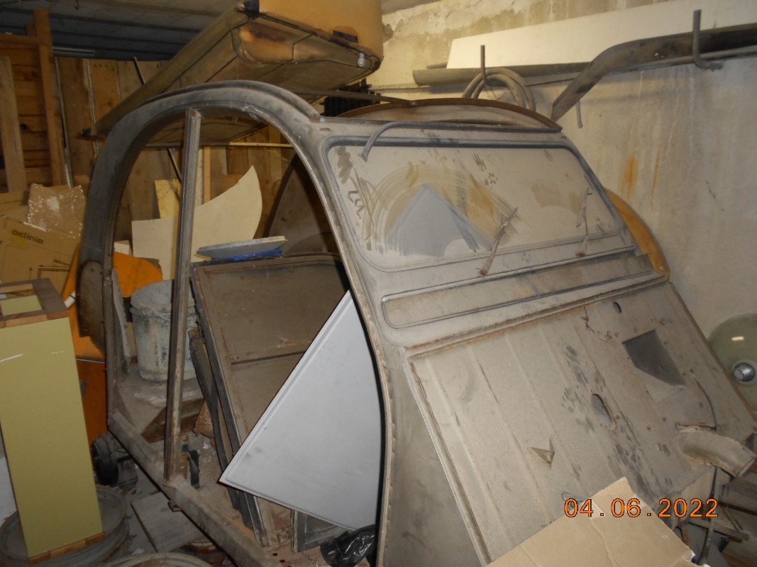

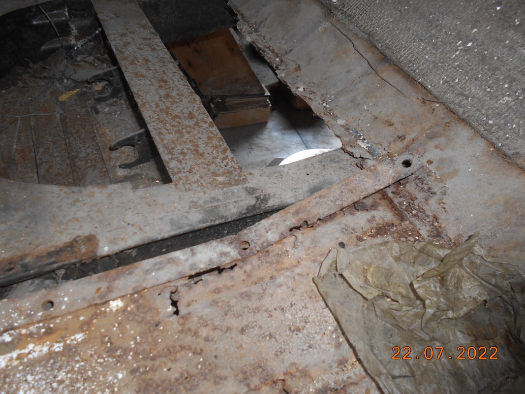

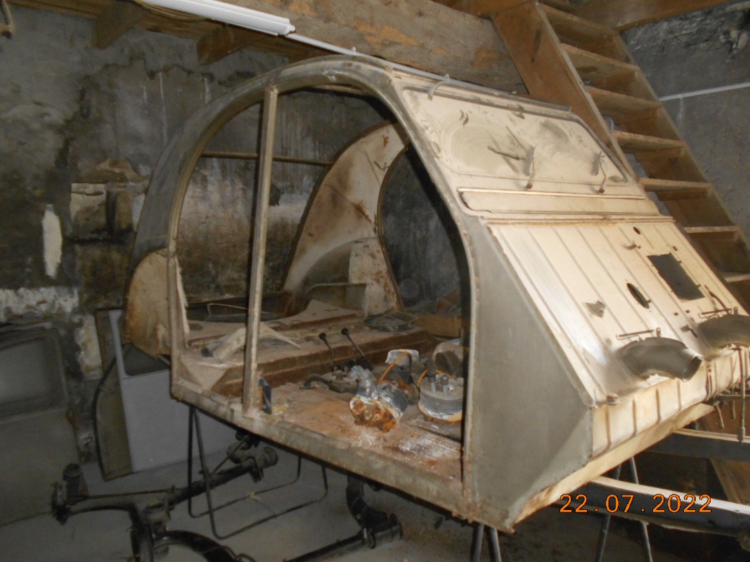

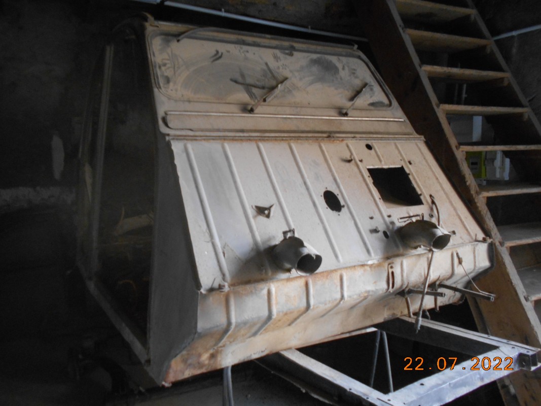

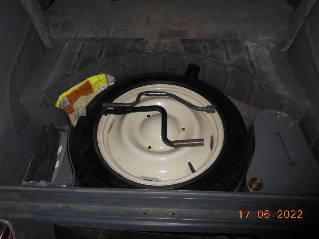

Voici donc la caisse dans toute sa splendeur !!
Pas trop pourrie mais planchers à changer... Elle a été repeinte, dommage !

Effectivement elle a l'air pas trop rongée par la rouille :pouce:
Messages : 1605
Un peu qd même mais elle a été conservée au sec depuis 1989...
Il y a même encore la feutrine intérieur ! Elle est en bon état, la quintessence de la 2cv dans sa simplicité :amour:

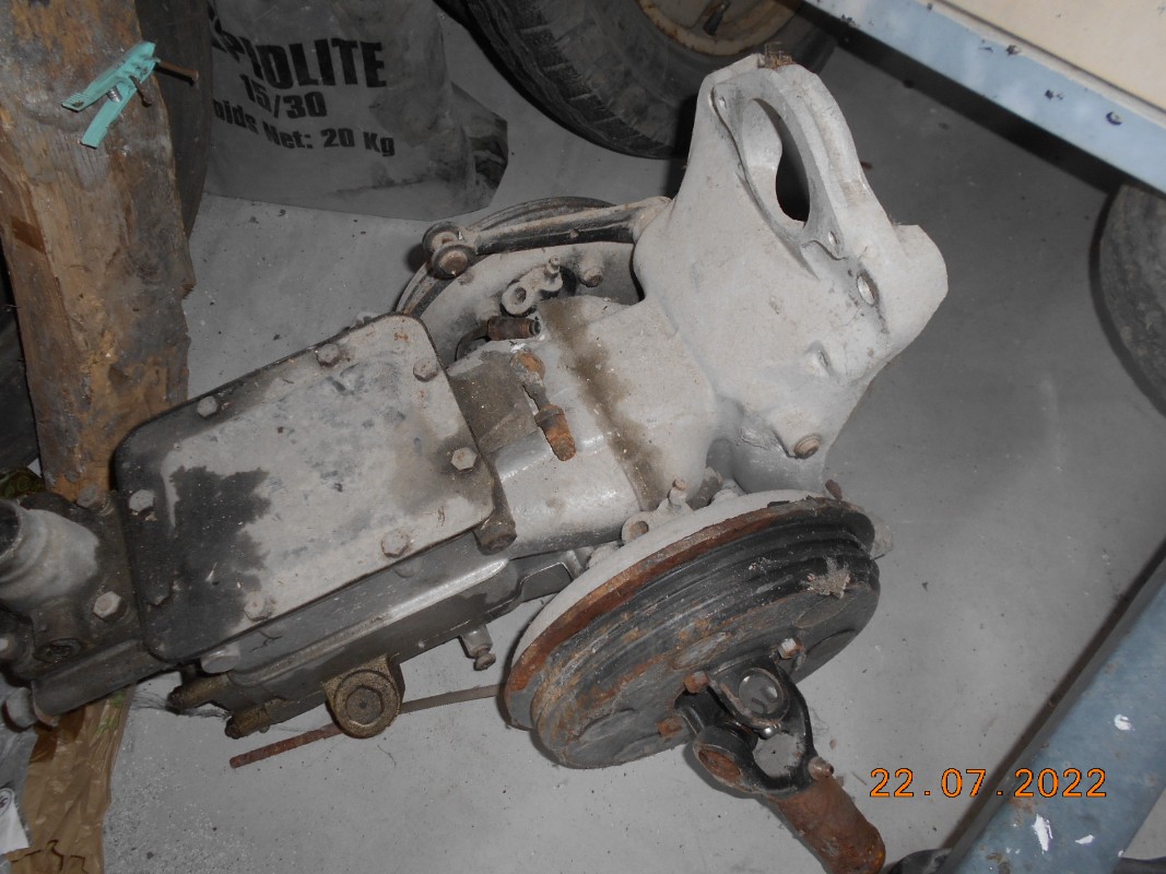

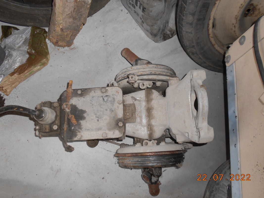

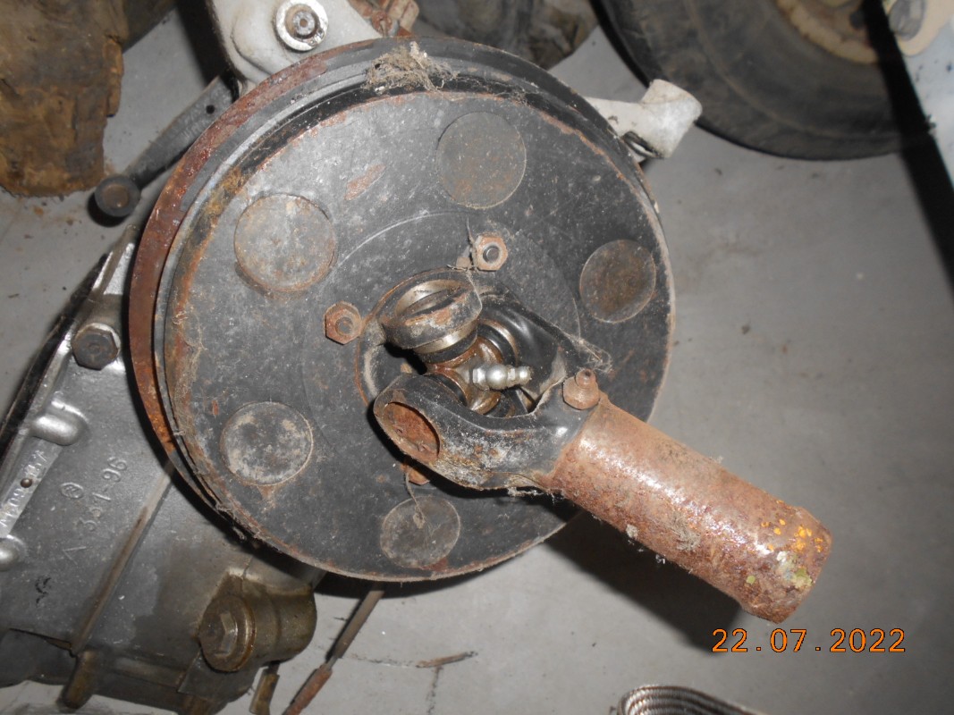

Oui et il est encore plus difficile d'avoir les bonnes pièces pour une deuche de 51 !!
Mais bon il y a l'essentiel; Le bon moteur avec les bons éléments que je vous détaillerai (ventilo 8 pales, carbu Zaci, bobine triangulaire, pompe à essence à bandjos), la bonne boite, les bonnes armatures de sièges, toutes les ailes thermo soudées, 7 portes thermo soudées, capot idem. (ce sont des pièces introuvables aujourd'hui).
La boite dite "taille de guêpe"

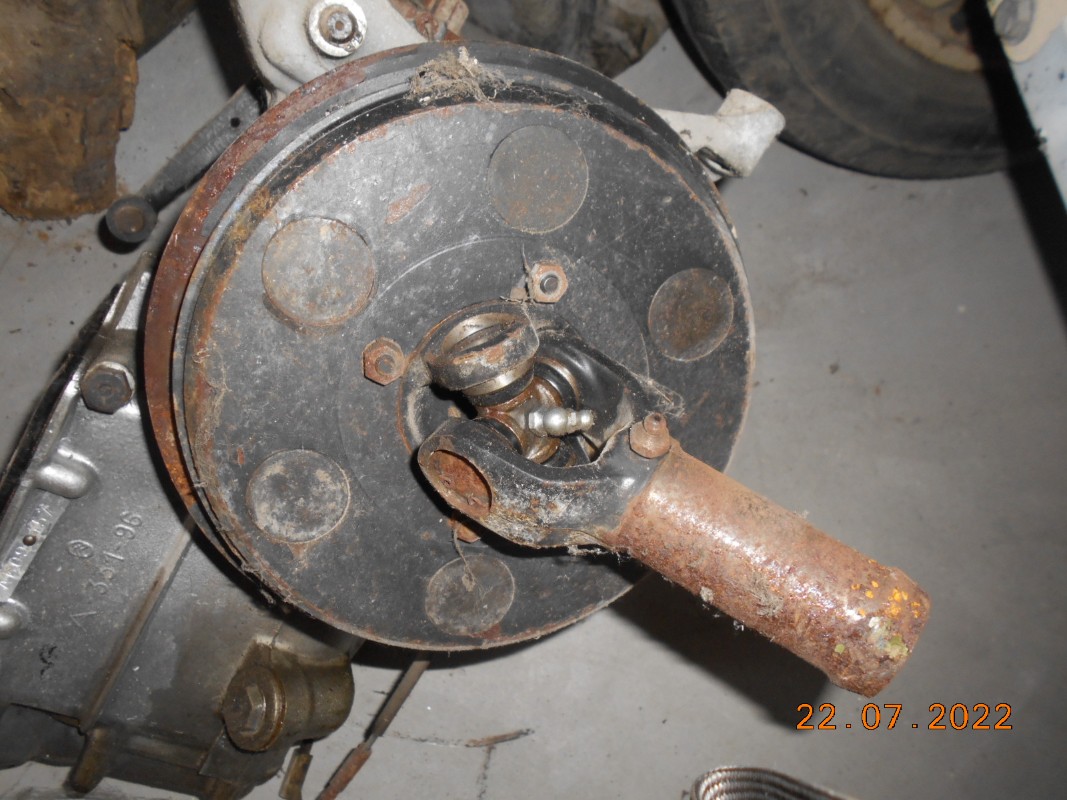

Tambours spécifiques.. Et cardans très fins...

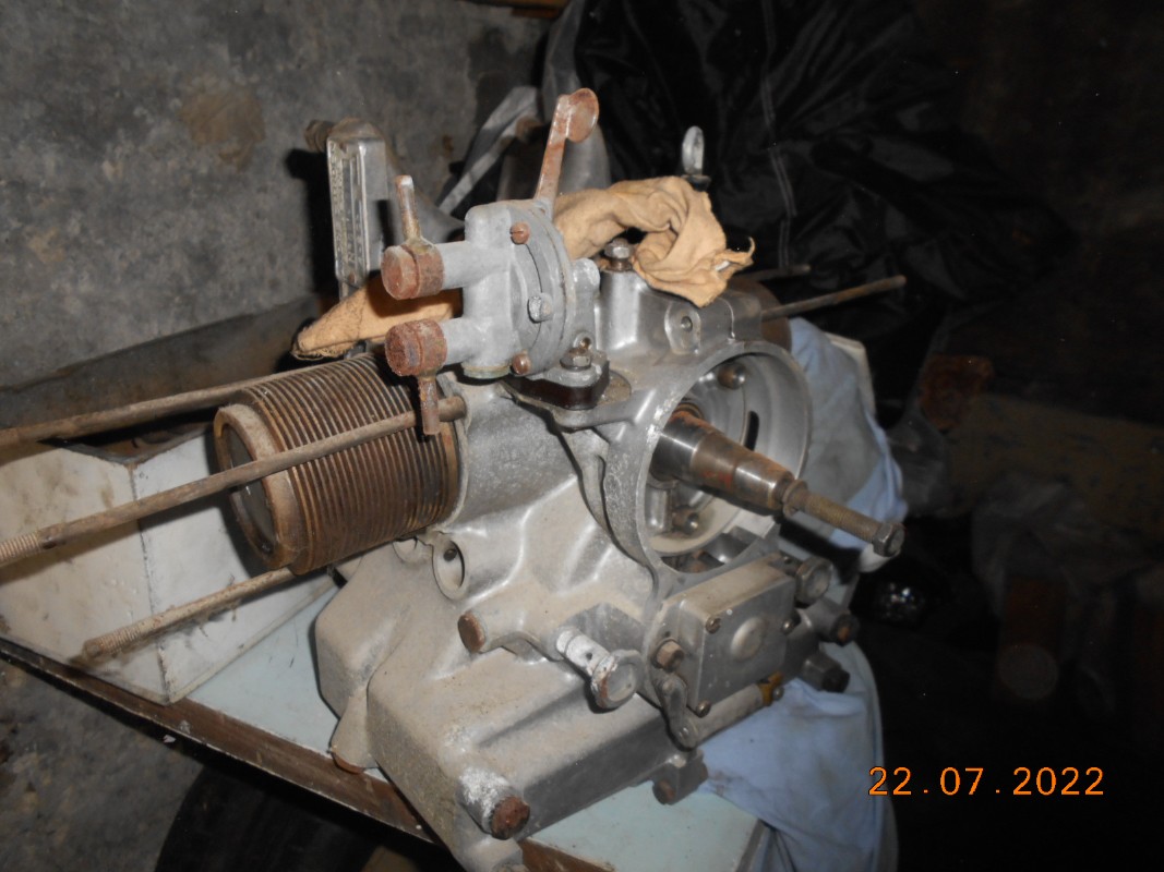

Concernant le moteur il est de la bonne série: QB oct 51 !
A noter le capot du boitier d'allumage comportant un bossage ou plutôt un embouti plus petit.
Notez également la pompe à essence Guiot à tubes d'entrée et de sortie orientables grâce à des raccords Bandjo.

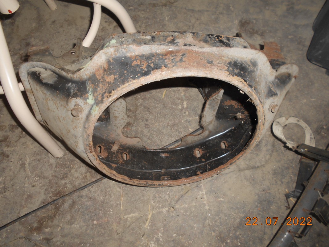

Le carter de ventilation qui ne possède pas de bord rabattu...
