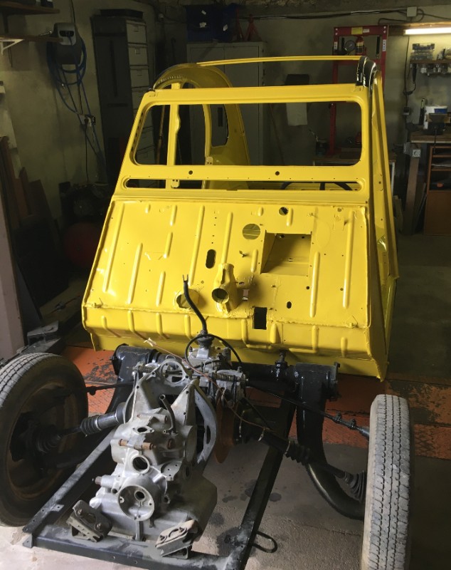

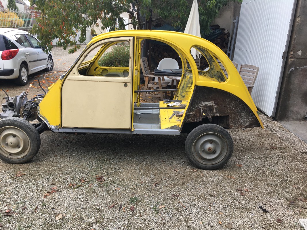

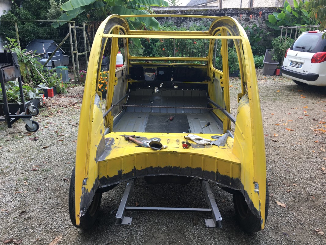

La p'tite Iris est donc parti chez mon ami pour lui refaire sa robe , bas de baie de pare brise , les 3 planchers , les 2 bas de caisse , fond de coffre et panneau de feu arrière puis peinture .

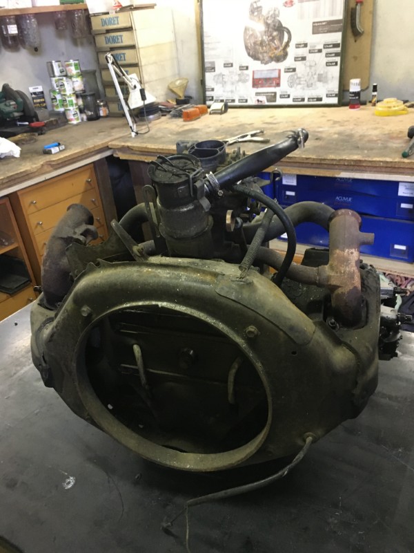

De mon coté j'ai ouvert le cœur de la bête , nettoyage et sablage au bicarbonate des demi carters , des culasses , rodage des soupapes , mis un kit Burton chemises pistons , vilebrequin neuf et arbre à cames retaillé plus agressif ( Technoprofil )

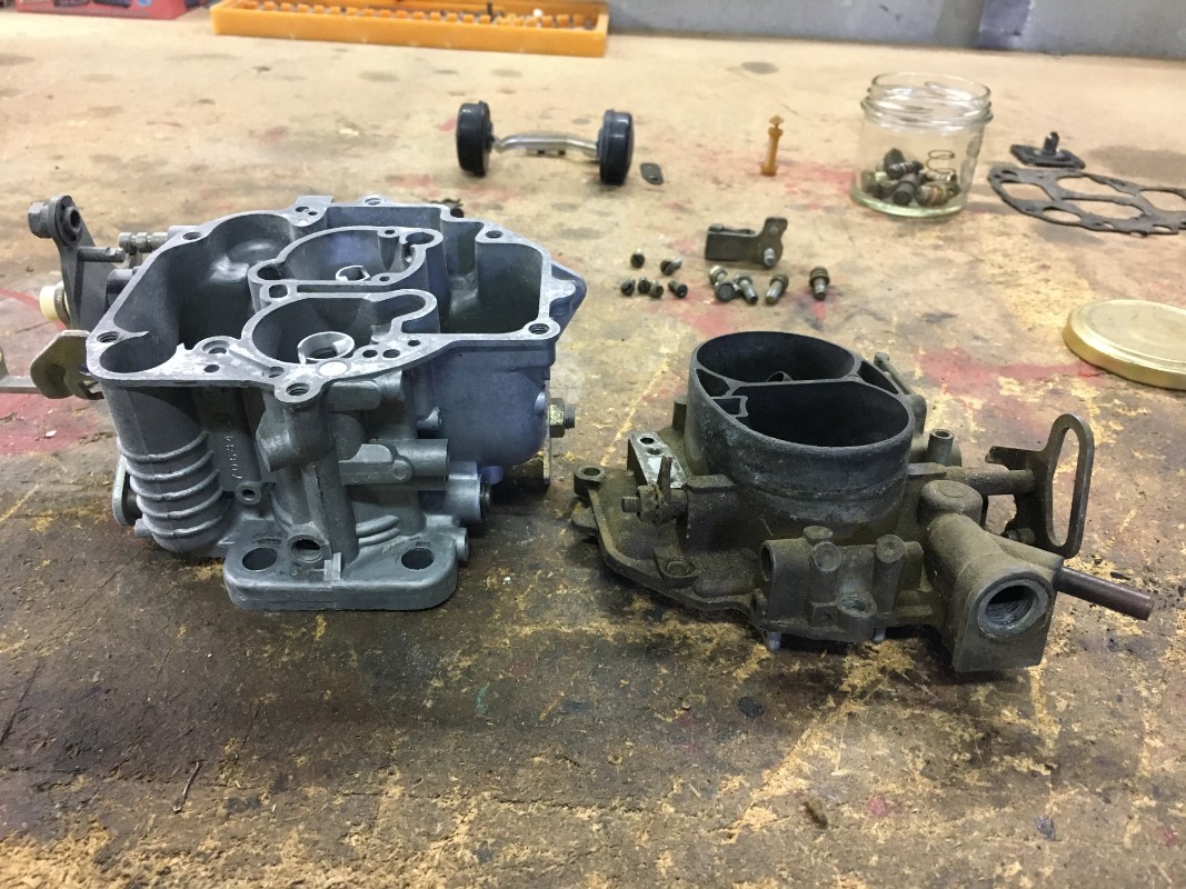

Coté carbu j'ai refait un 21/24 démontage total sablage bicarbonate et bain ultra sons et mis les gicleurs conseillé par Burton pour le kit 652 .

c'est beau ça brille mais avec Lolodubalaou vous êtes habitué maintenant .
puis retour de la p'tite et pose du moteur tout neuf .
